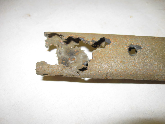

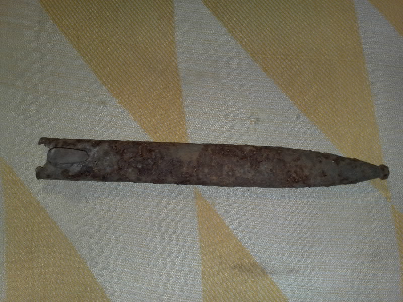

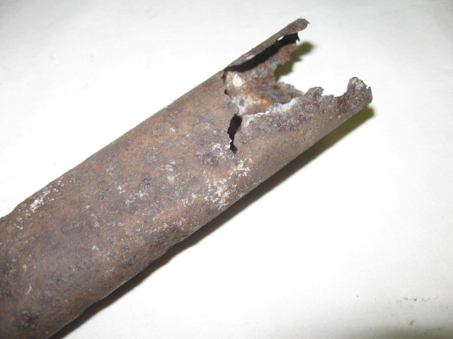

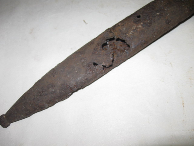

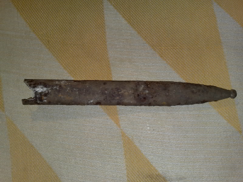

    Приобрел ножны в таком состоянии

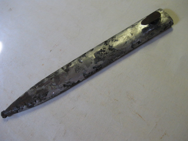

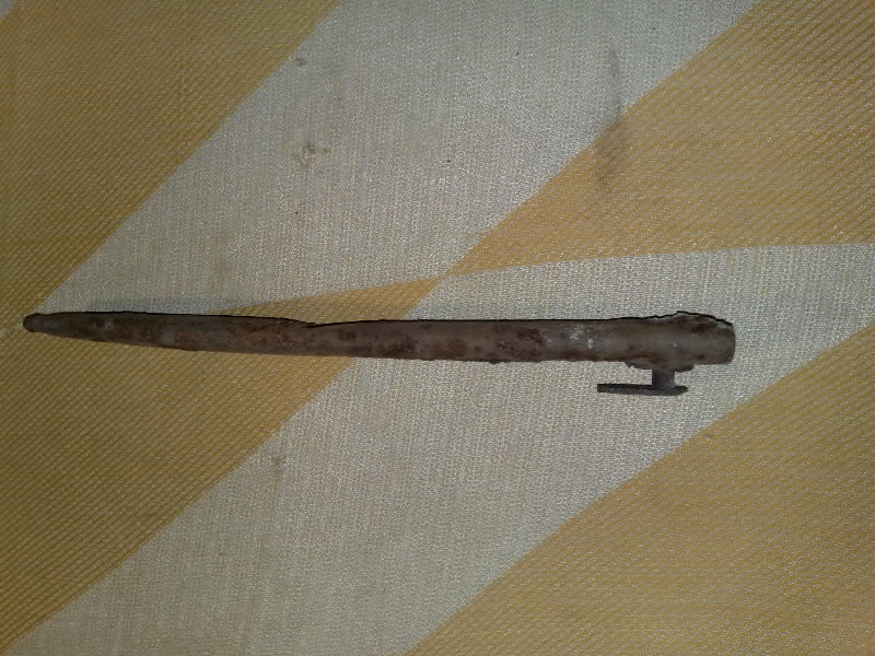

    Аккуратно обстучал молоточком.
  5. Анатольевич
    Анатольевич Oberfeldwebel
    60
    132
    1.414

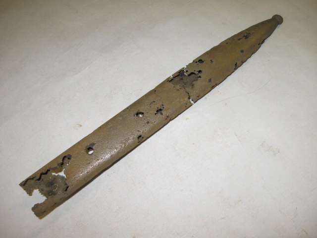

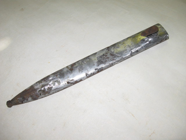

    Отмочил в кислоте. Почистил сколько мог чтоб не развалились.

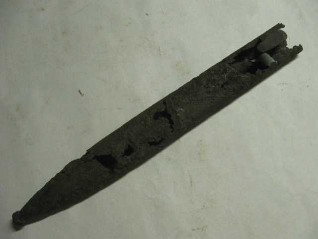

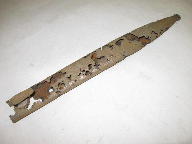

    Дыры залатал.
    После пайки вымыл в содовом растворе.
    От души внутри и снаружи обработал преобразователем ржавчины.

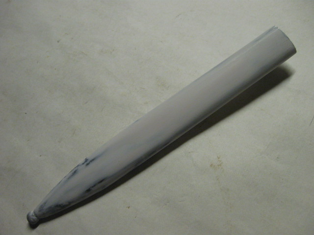

    После шпаклевки.

    Дело конечно хозяйское,но стоит ли заморачиваться??Клейм и номера нет,работа предстоит огромная-и это при том что копаные без дыр и пр.до 100 гр. а новодел максимум до 200....Стоит ли овчинка выделки??

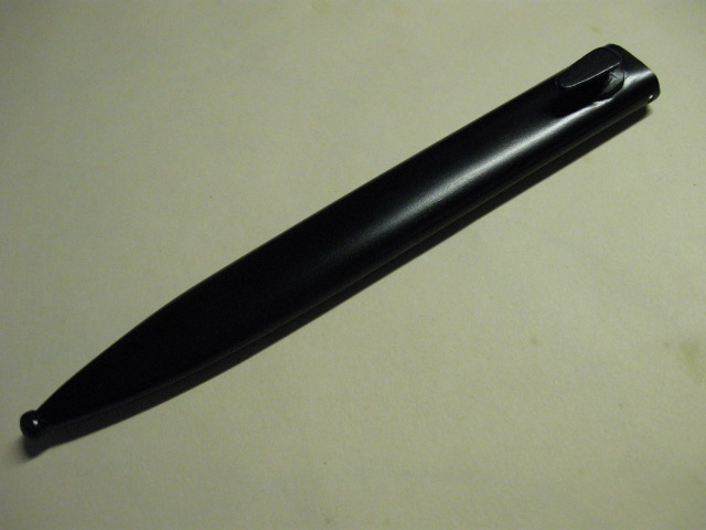

  9. Анатольевич
    60
    132
    1.414

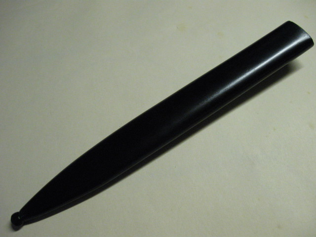

    После окраски
    9 пользователям это понравилось.
