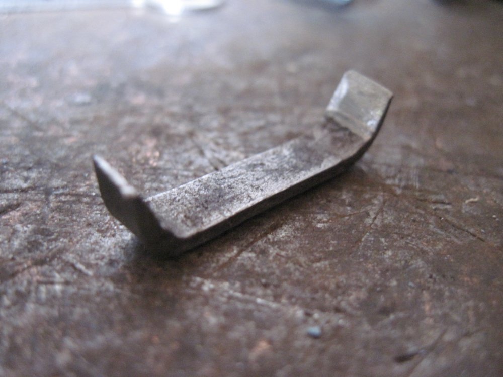

    Доброго дня усім!Ось настало літо, пора реставрацій.Зіткнувся з проблемкою.На ножнах зтухли кріплення для ремінця, щоб не морочитись вирішив обрізати і зробити нові.Можете поміряти розміри та діаметр, які позначені на фото.(Фото не моє, взяв з інтернету)

    не совсем понятно, диаметр проволоки 2,5 мм, высота от ножен 8-8,5 мм, расстояние между первой петлей и второй 10мм, ширина второй петли 5 мм, высота от ножен 5-6 мм, толщина 1,5-2 мм.

    Дякую!Буду пробувати робити.

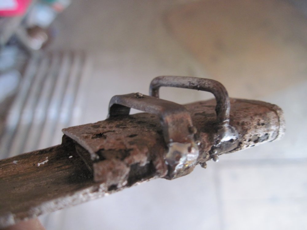

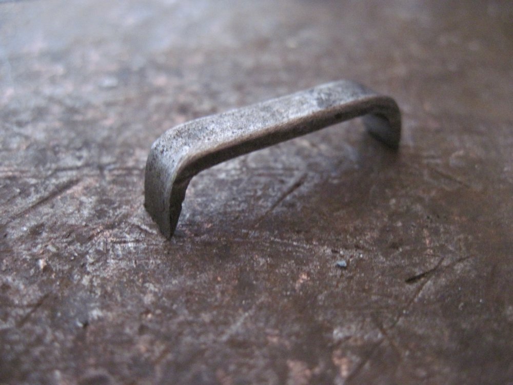

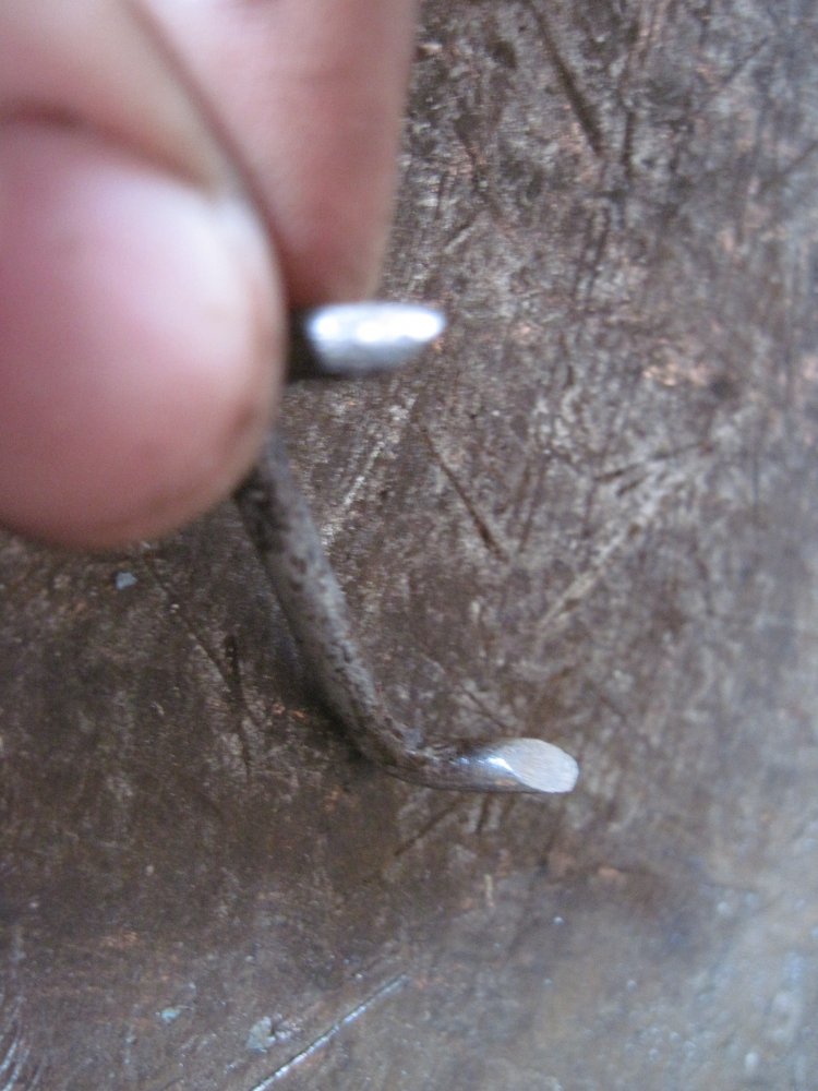

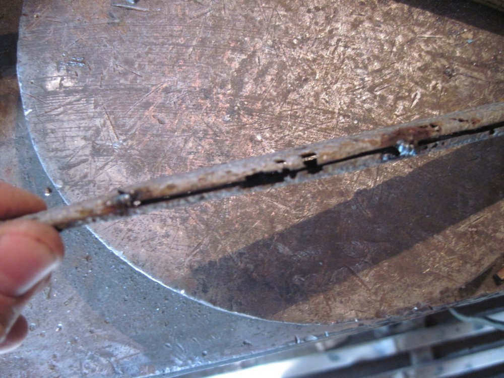

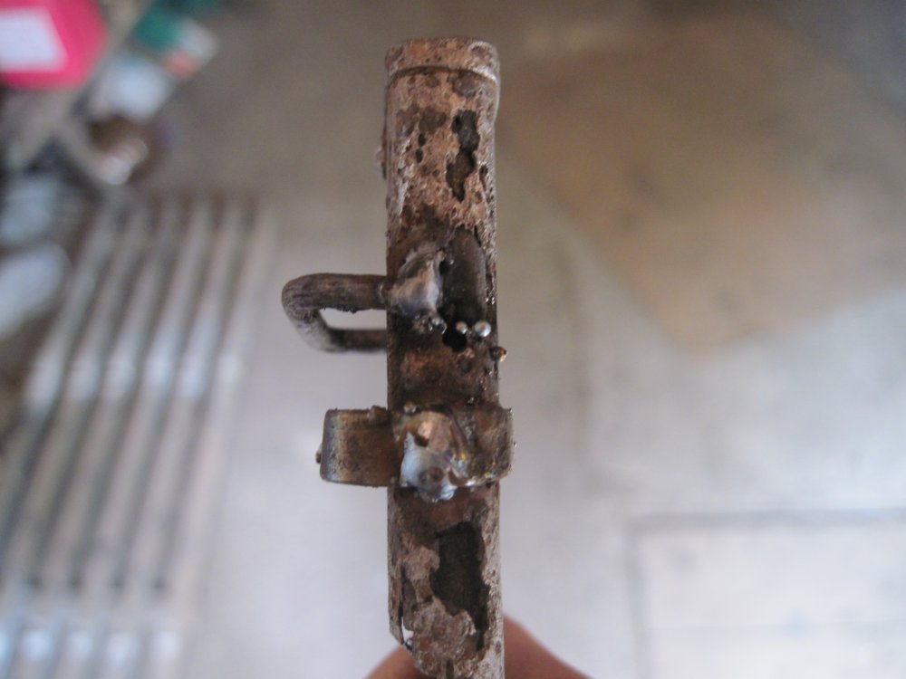

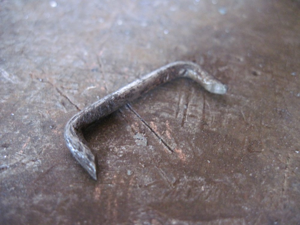

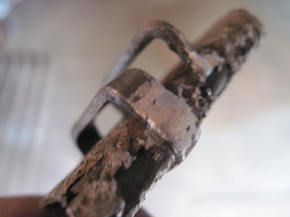

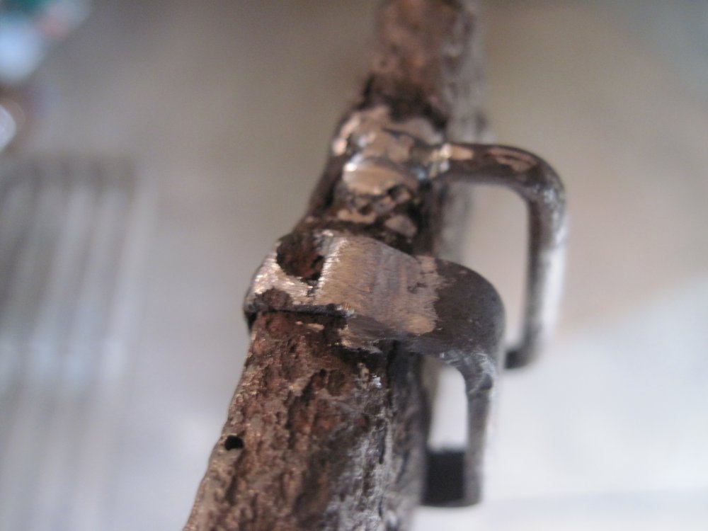

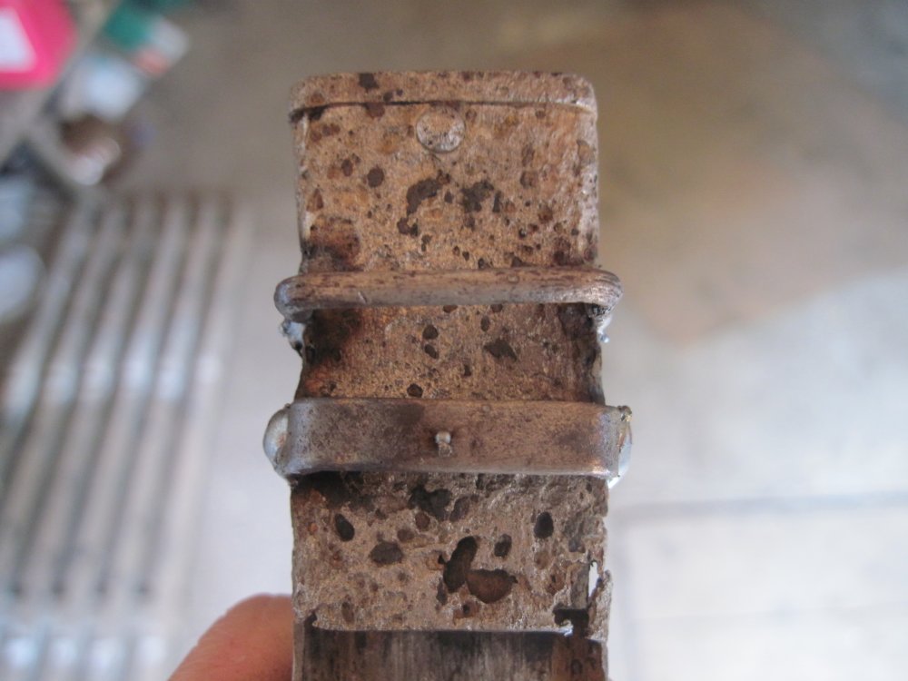

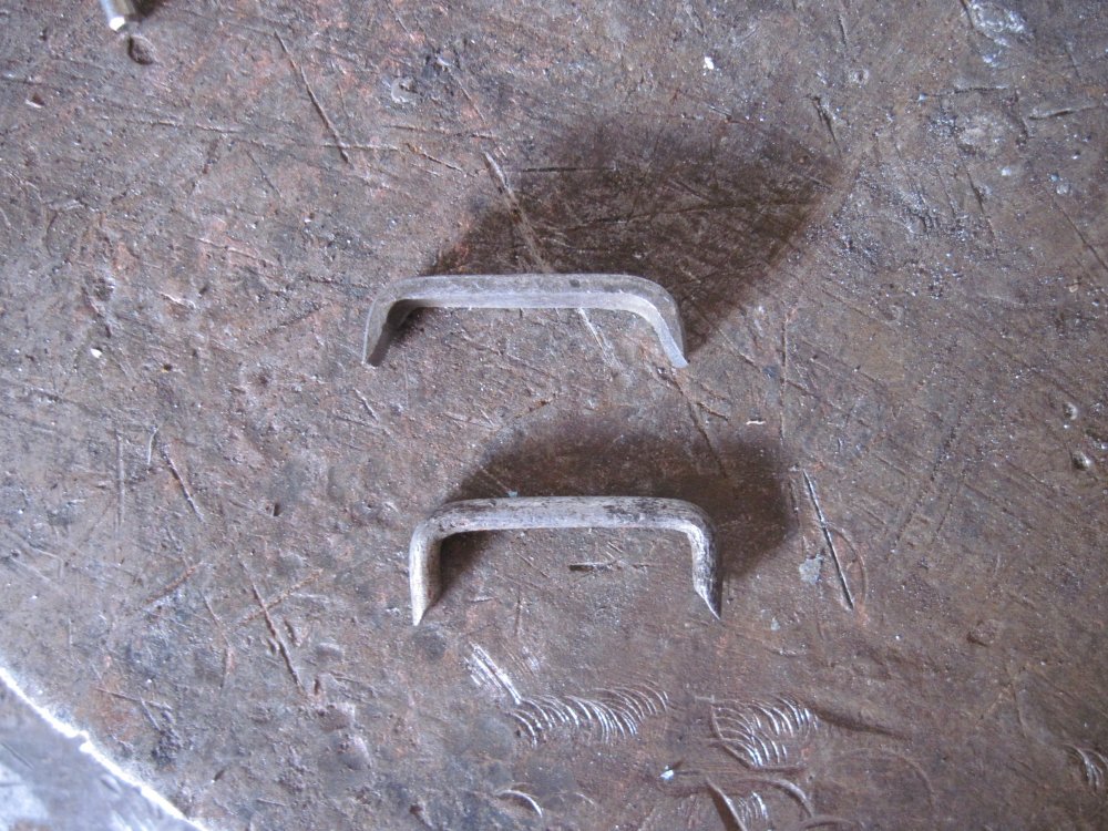

    Привіт усім!Ось, після кількох днів роботи настав результат.Зробив нові скоби і попросив знайомого зварювальника приварити їх.Також попросив прихопити точками кришку від ножен, яку раніше вирізав. щоб почистити усередині.Деякі значення розмірів не співпадають з вище написаними, але то нічого.Ну ось і самі фото

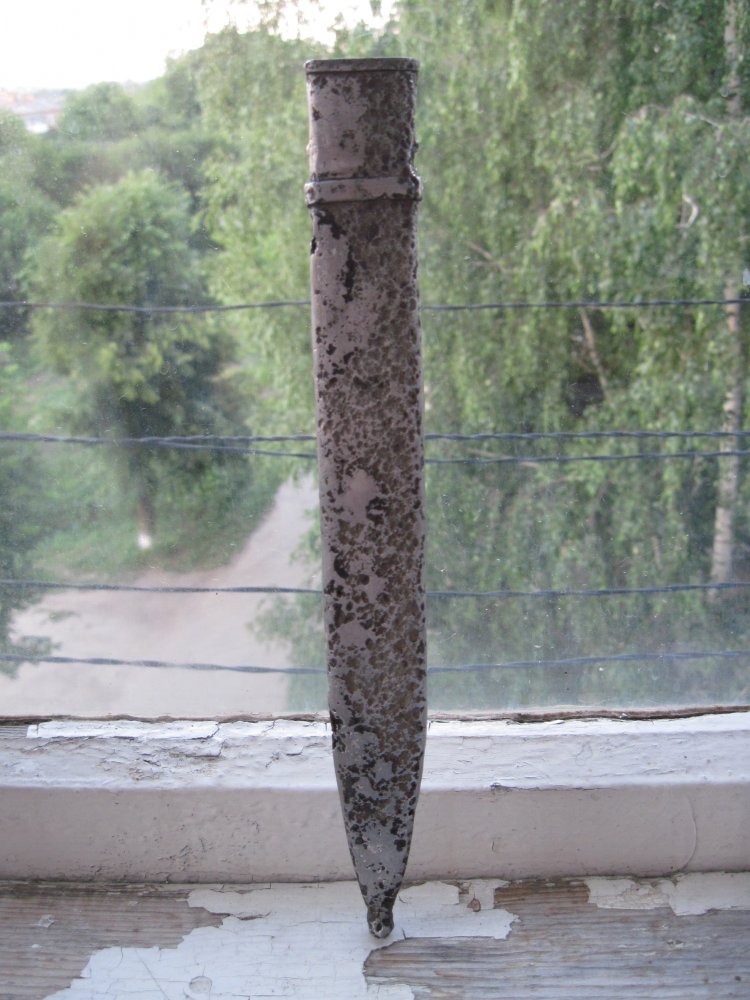

    Неплохо получилось. Что дальше планируете делать?

    Дякую!Далі планую запаяти вирізи та свищі.

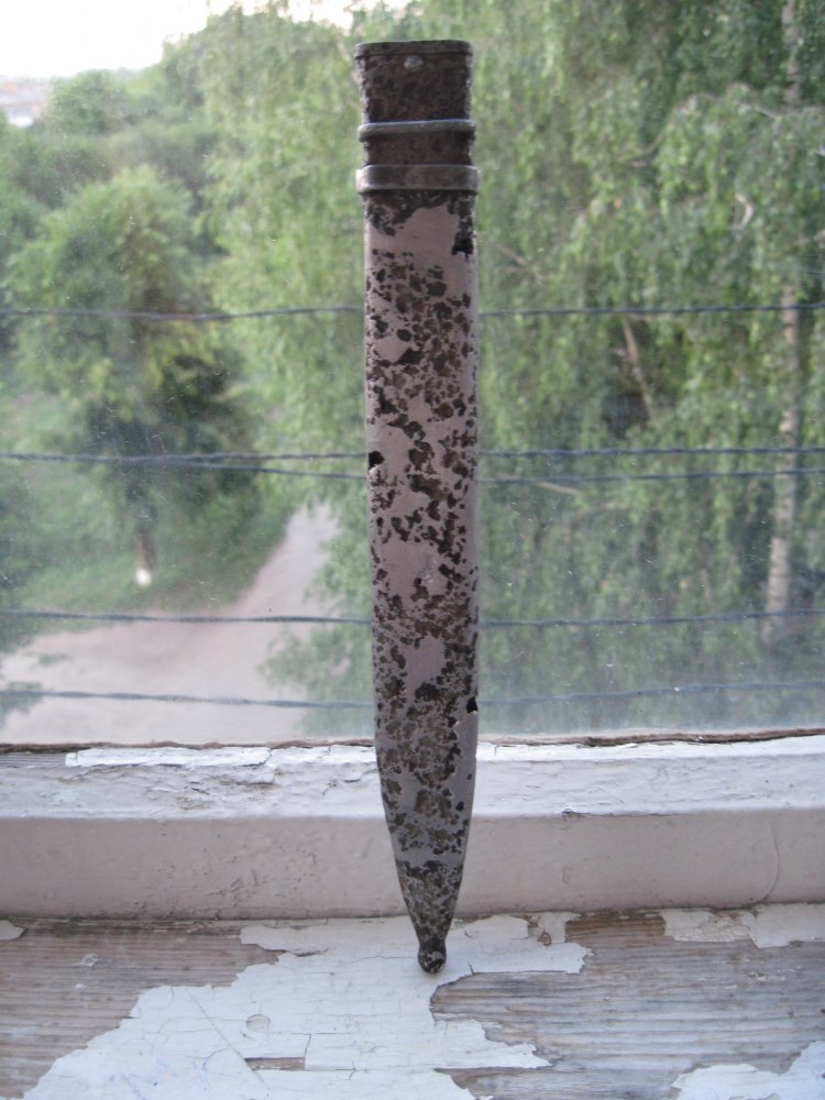

    Я б радий варити, але самі бачите який стан.Ваші ножни просто бомба, гарна робота!

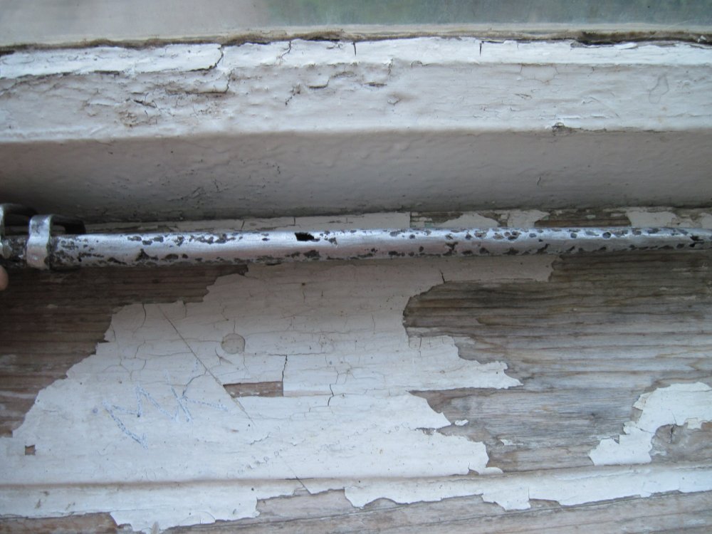

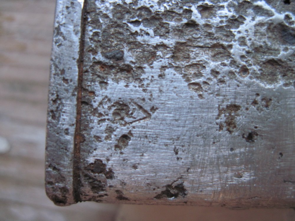

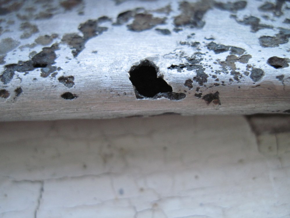

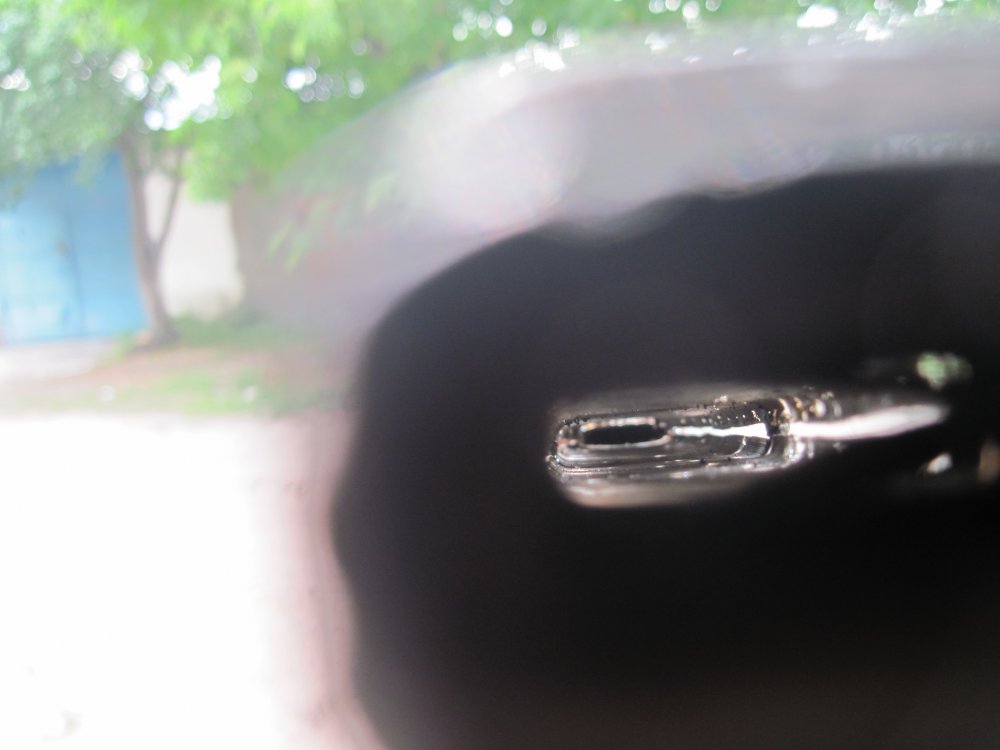

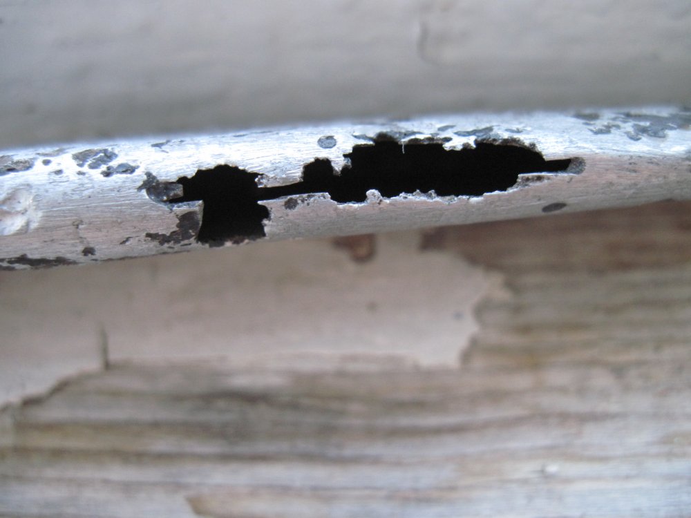

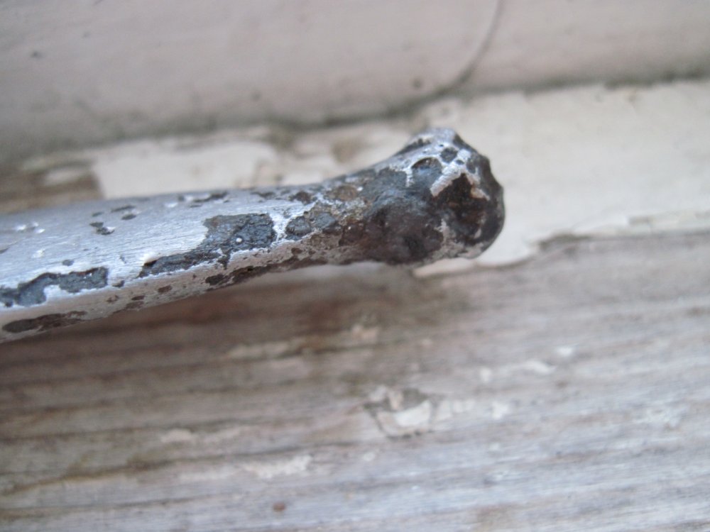

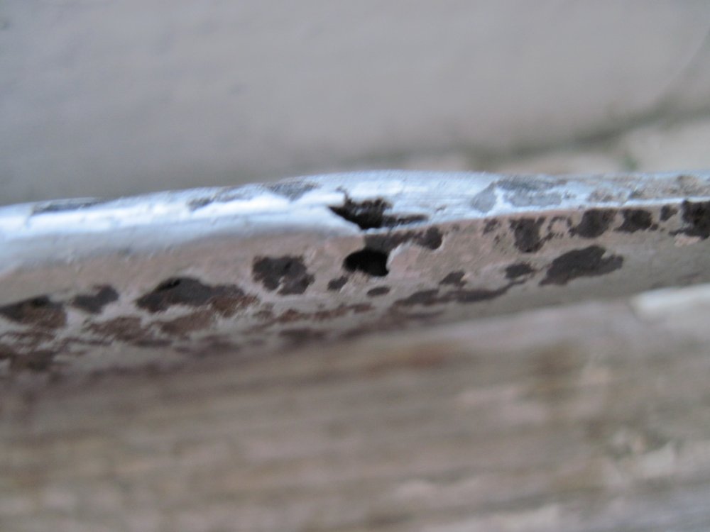

    Продовжимо...Вчора вечором сів запаяв трохи, сьогодні обточив.Результат мені подобається.Далі думаю заробити найбільші свищі стекловолокном із епоксідкою.
    IMG_5391.JPG IMG_5392.JPG IMG_5394.JPG IMG_5395.JPG IMG_5397.JPG IMG_5398.JPG IMG_5399.JPG IMG_5396.JPG
    Ще одне, побачив клеймо, але не можу розібрати чи то Іжевск, чи щось інше...Допоможіть будь ласка оприділити.

    Я конечно извиняюсь,но ножны не дочищены с внешней стороны процентов на 20!На ваших фото видна ржа в раковинах и там целые куски.Их надо было полностью удалить,и я не удивлюсь если полного удаления на их мести будут дыры.А каплевидная часть ножен вообще жуть!

    Знаю, над тим як вичистити, ще подумаю.Капля в процесі.

    Так надо было с начало полностью очистить,а потом пайкой заниматься.Вам же ржавчина мешает паять.
