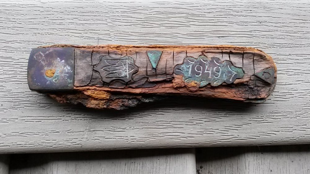

    Доброго дня.Хочу показати на ваш огляд такий ножик.Підкажіть,як його можна реставрувати,зберігаючи автентичність.Можливо чимось просто законсервувати?

    Спасибо за ссылку,но боюсь,что кислота может испортить дерево.Об электролизе и речи не может быть.

    На мой взгляд , дерево заменить на новое , если это бук , то его не сохранить . Можно попробовать в дистиллированной воде вымочить , высушить , пропитать дерево связующим ,и потом разбирать , если нужно сохранить накладки . Я сторонник возвращению предметам функциональности и работоспособности .

    А я сторонник сохранения аутентичности,без новодельных деталей.Я бы его оставил,как есть,но дерево начинает сыпаться.Определить какое дерево,думаю,невозможно.

    Если хотите сохранить дерево, тогда действительно нужно вымочить. Оно наберется влаги и немного стянутся трещины, потом можно высушить и пропитать олифой, только настоящей, а не современной магазинной. Тогда дерево думаю еще поживет. А металл какой там?

    Вставки латунні,метал,який під накладками,я не знаю,якби теж латунь,то не було би проблем,самий ніж я би просто викинув.А так боюсь ніж чіпати.

    Вы можете ВД побрызгать туда и вытянуть сам нож, потом мех. путем почистить. Ну а далее консервация дерева. Ну а латунь тоже аккуратненько почистить.

    Аутентичность вещь полезная Но замена деревянных частей дело обычное и у реставраторов не считается дурным тоном главное что бы само дерево и текстура соответствовали духу времени Если дерево превратилось в труху то никакие примочки глицерины и природные лаки(пихтовый дамариновый льняной конопляный) уже не помогут Не заморачивайся а подбери правильную породу и структуру Для обработки зайди в любой художественный магазин и возьми на пробу те лаки которые я перечислил (не все кончно очень мягкий льняной например)Тут тема с лаками не менялась уже добрых 500 лет (сам художник реставратор толк в этом знаю)

    Извиняюсь за мнение - но однозначно консервировать и оставлять в исходном виде, ничего не трогать - он историей дышит - грамотная консервация и в коллаж под стекло, если дерево снять - можно сразу в мусорку. Но какгрится - тут хозяин - барин "мое варенье - хочу ем хочу рельсы мажу;)"

    А чем законсервировать?

    Вот здесь не подскажу -извините - нужно курить темы за консервирование, спрашивать камерадов в тематике древность.... Я наверное (так не делать!!!! ИМХО) вымачивал бы в масле - долго (не дистилят ибо дерево разбухнет и хз как себя поведет), а затем - (пришла мысля за коллаж в виде аквариума) - чтобы можно была смотреть с двух сторон. вот...
