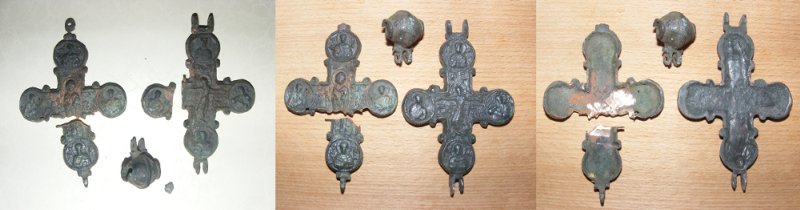

    2. Енколпион - вторая жизнь.

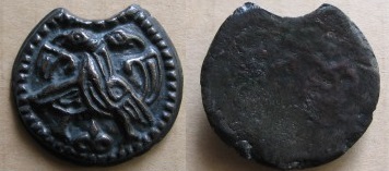

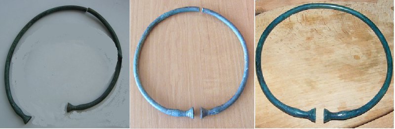

    3. Кельтский торквес -

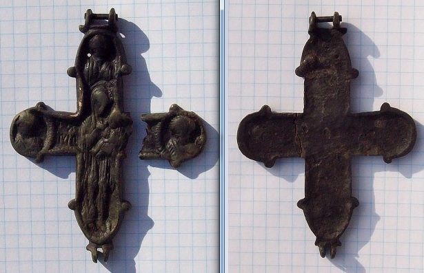

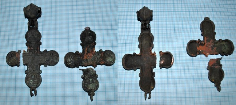

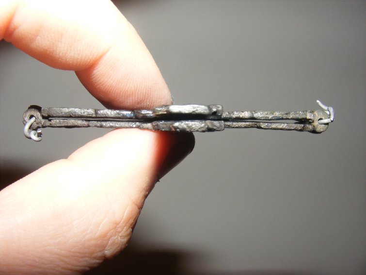

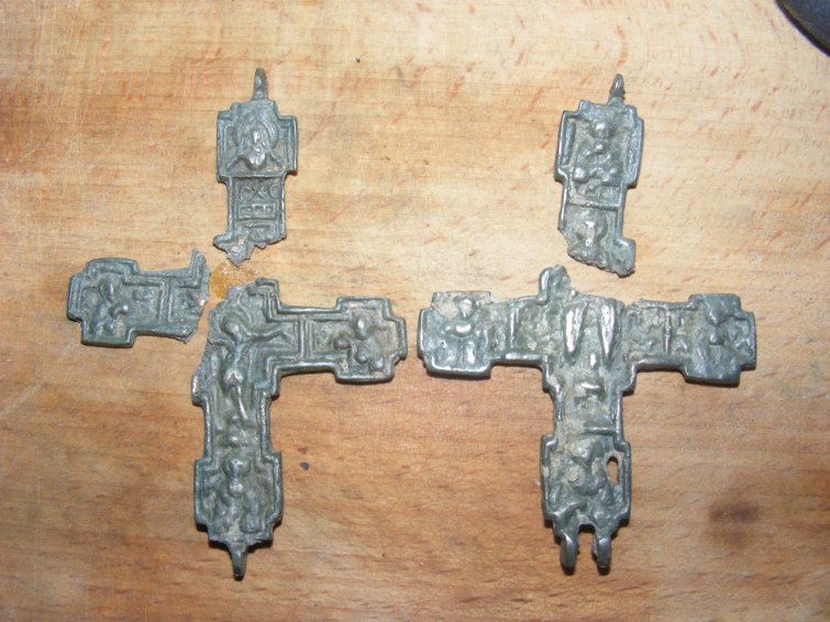

    Добавлю ще один енколпіон - в процесі -
    Вигляд до втручання і одна створка вже складена. Як буде повністю готовий, то добавлю фото...

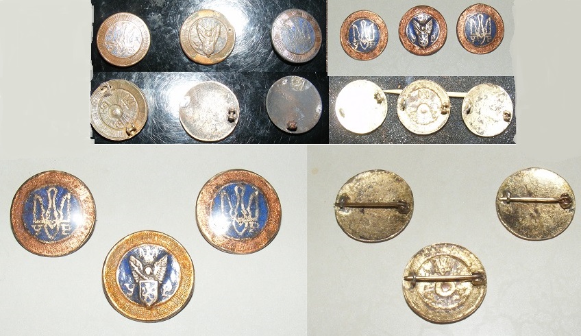

    Мирон Тарнавський, Artyr та ArtBorsuk подобається це.
  11. ArtBorsuk
    ArtBorsuk General-major
    6.351
    Karpatia
    Як чистили емаль? А то маю кокарду (як Ваші дві) і боюсь зіпсувати.
  12. Vodomir
    Vodomir Feldwebel
    400
    Львів
    Емаль не чистив, а переставляв по новій, бо її там просто не було.Там основа-позолота і зверху прозора емаль. Прийшлося перечистити до основи тоді перезолотити і наново емаліровати. І з тильної сторони також позолота зроблена заново, але зістарена + голкоприймачі і голки.

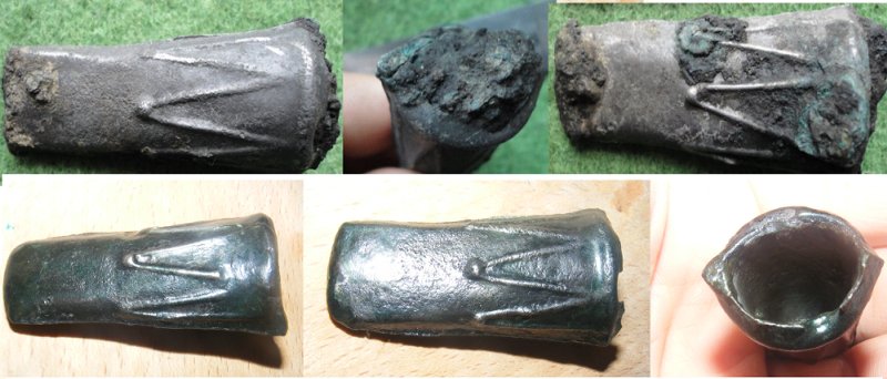

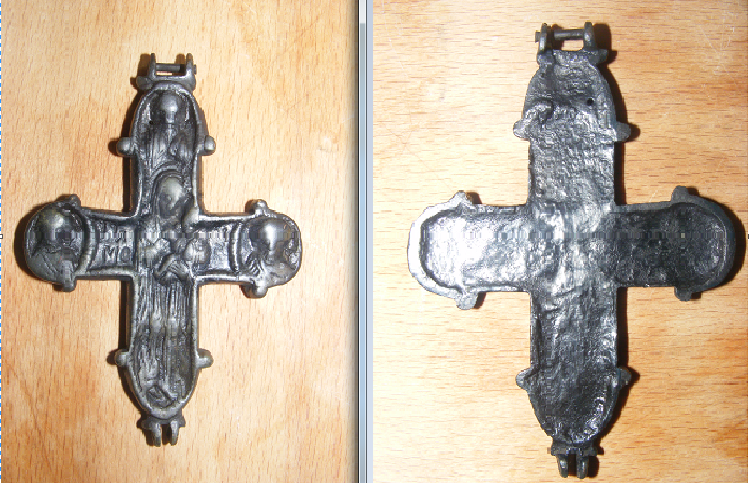

    Ітак продовжу тему з енколпіоном - фактично готовий -
    Bakhmach, Мирон Тарнавський та svk063 подобається це.

  16. Vodomir
    Vodomir Feldwebel
    400
    Львів
    Всім щиро дякую за відгуки!!!
    Ще фото процесу та фото готового енколпіона -
    Всі частини, яких бракувало виточені або вигнуті з листової бронзи.
    Створки вимочені в БТА, обміднені, пропатиновані і оброблені паралоідом Б72.
    Останнє редагування: 24 жов 2013

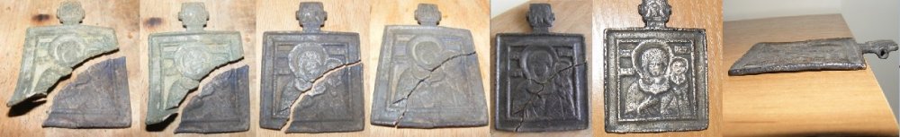

    Сокирку почистив, спаяв, вимочив в БТА, наклав місцями нову патину і покрив паралоідом. Хрестик поки що лише вирівняв...

    Ще трохи порівняв - тепер щось позолотити та допаяти застібки, щось ще вирівняти до нормального стану -

  19. Vodomir
    Vodomir Feldwebel
    400
    Львів
    Хрестик та сокирка вже фактично готові , ще чуть кольору наберуть і все - KHrestyk_toporyk1_800.jpg

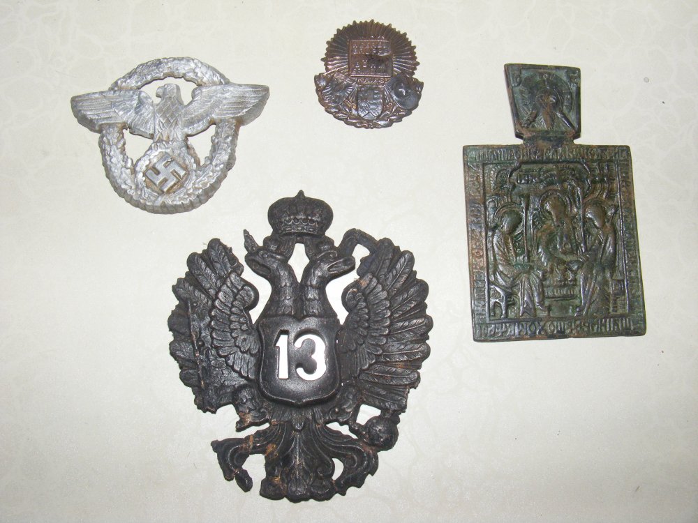

    Ось ще деякі артефакти - голова Сатира -
    ніколи ще не бачив такої патини.
    Польська кокарда -розігнута та почищена і припаяні "вуса" -
    egoiste та ArtBorsuk подобається це.
    Кокарди рівняв та чистив, дещо допаював, капен прийшлося почистити і перезолотити та доробити застібку, іконка була почищена,трохи вирівняна патина і покрита паралоідом.

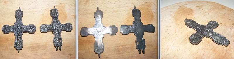

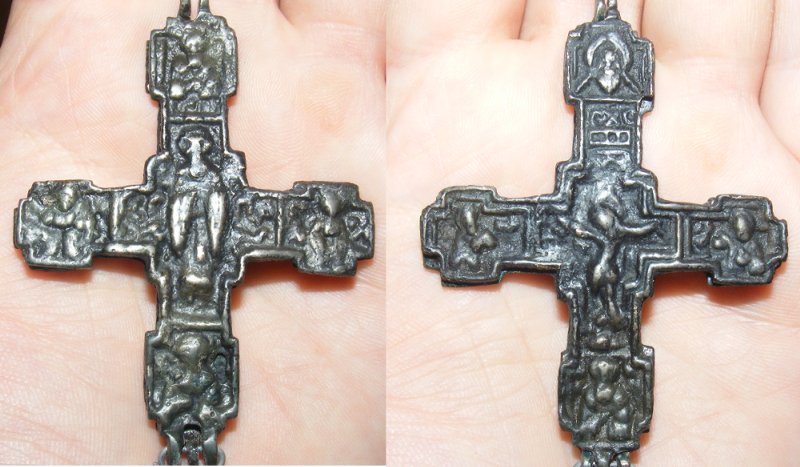

    Добавлю ще один унікальний артефакт - хрест з Євангелія - до та після попередньої чистки.
    Дальше буде паралоід, повна чистка та відновлення втраченої срібної фольги - t_30857_1381998430.jpg

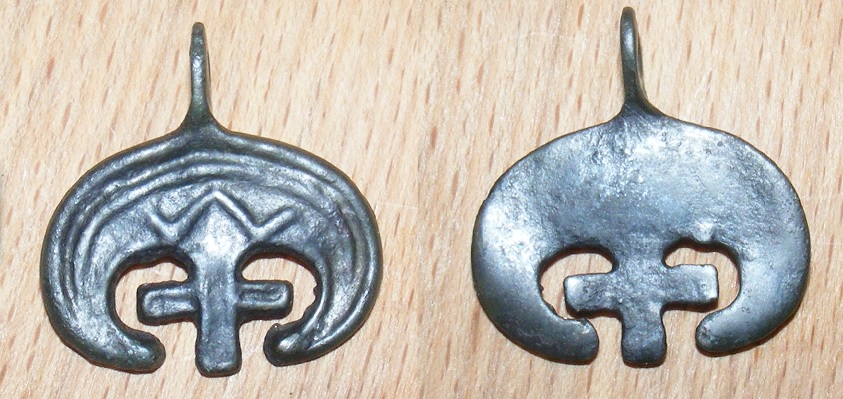

    иколотку та лунницю Добавлю ще пару артефактів - t_107493_1381418036.jpg Іконка.jpg
    Іконку паяв та доробляв деякі частини, виколотку та лунницю просто перечистив.
