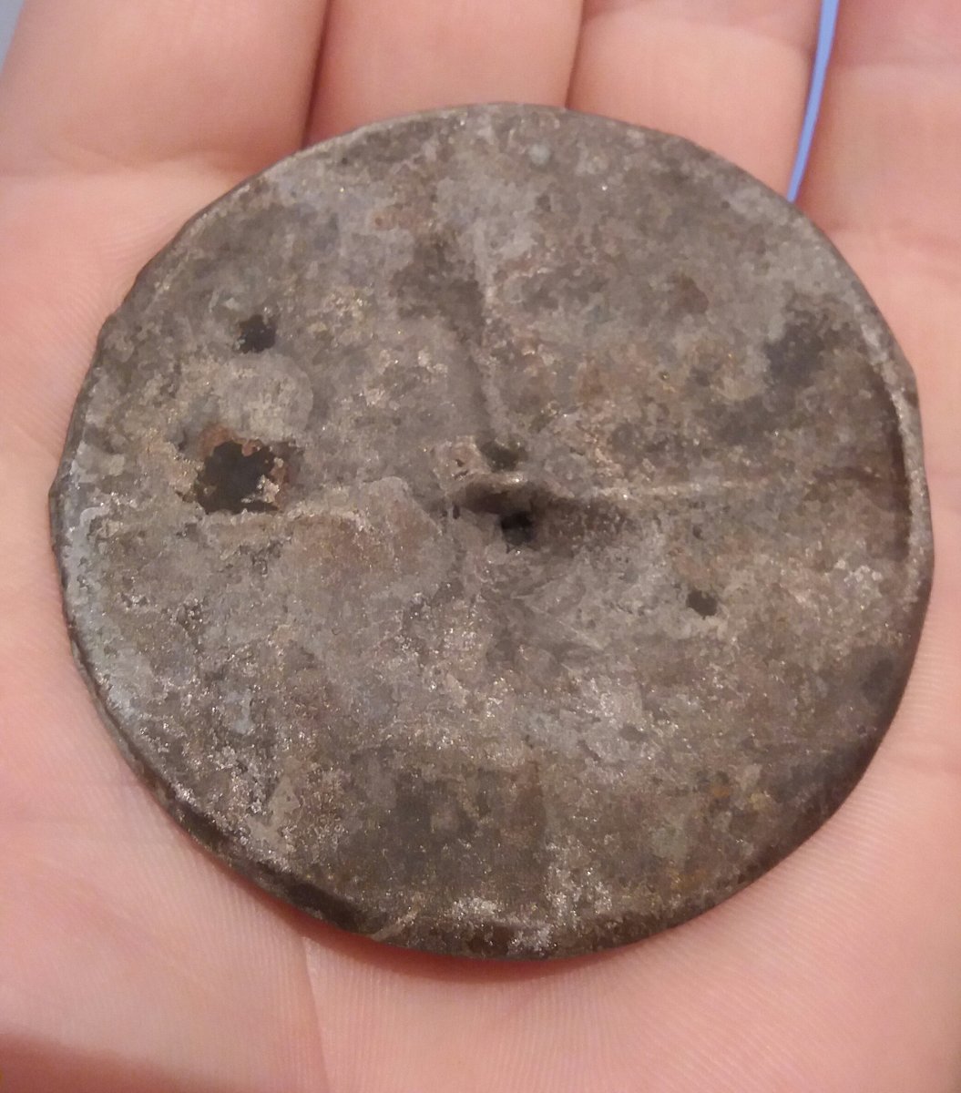

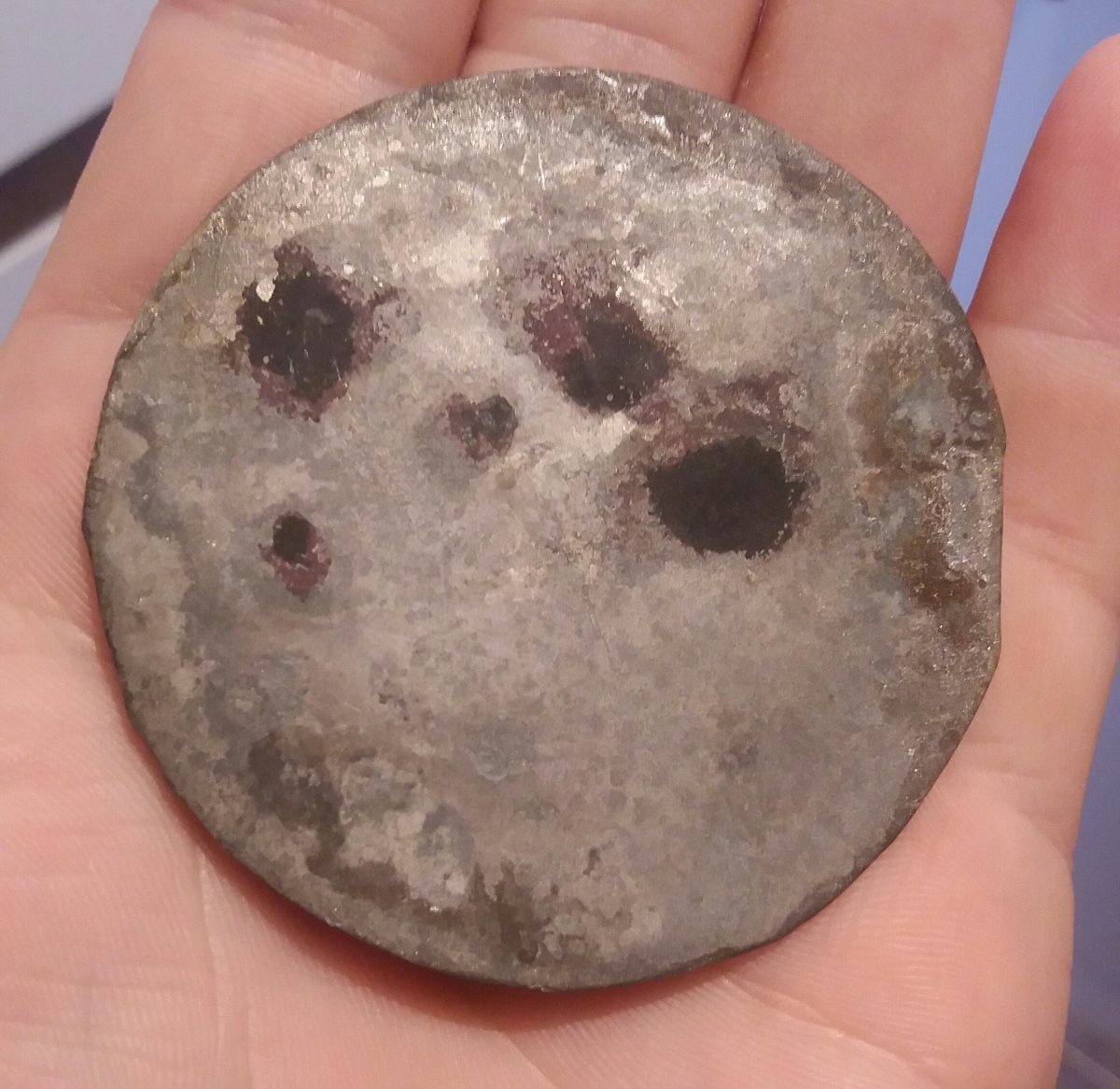

    Доброї ночі, попрошу допомоги щодо чистки , скіфського дзеркала, оловяниста бронза,
    Якщо хтось мав досвід підскажіть. Дякую з пв

    По перше треба бачити що "чистити" і від чого,стан патини (є такі що вже з землі коли витягнули патина осипається)..Що так казати не бачивши,треба закріплювати патину ці проводити роз-чистку

    Патина як я і думав злізла (грунти і велика кількість міді в сплаві),думаю відмочування в дистиляті і чистка зубною щіткою не зашкодить,або потримати в розчині мила (в складі мила дивитись обов'язково повинен бути "трілон-Б" тоді буде результат)..Саме краще на мою думку якщо маєте можливість ,розчистити шаберами під мікроскопом (якщо не має то ювелірна лупа)o_O Якщо продавати то ні чого не робіть!!!:)

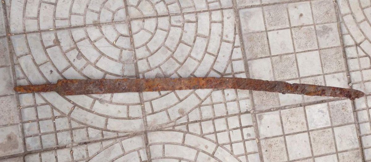

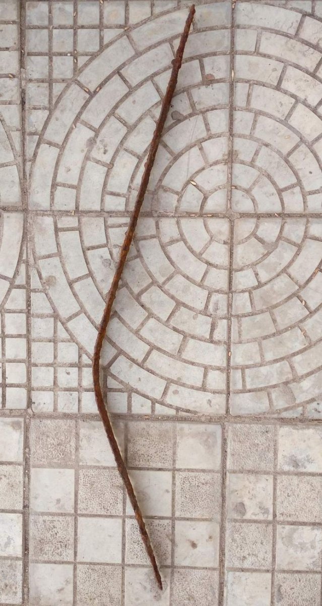

    Подскажите, пожалуйста, как выпрямить меч? Ну и как почистить
  8. Helmut Hesler
    Helmut Hesler Leutnant
    1.187
    LITHUANIA
    Химия всякая, электролиз, пескоструйка.
    Потом греть автогеном или в кузне - ровнять.
  9. fladron
    fladron Oberfeldwebel
    991
    Украина Луганская область
    Это не курилка... ведь найдутся люди, которые последуют Вашему совету...

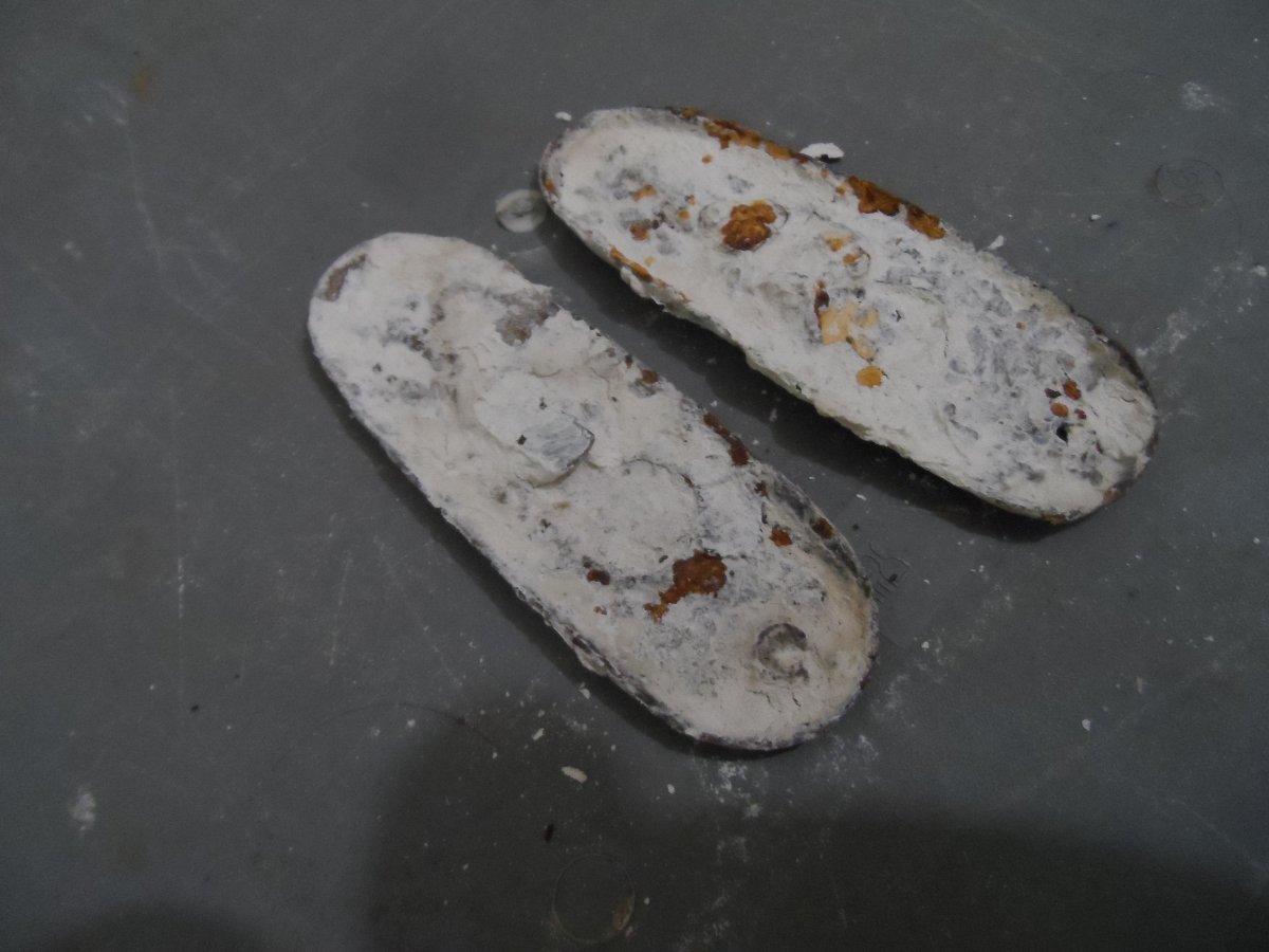

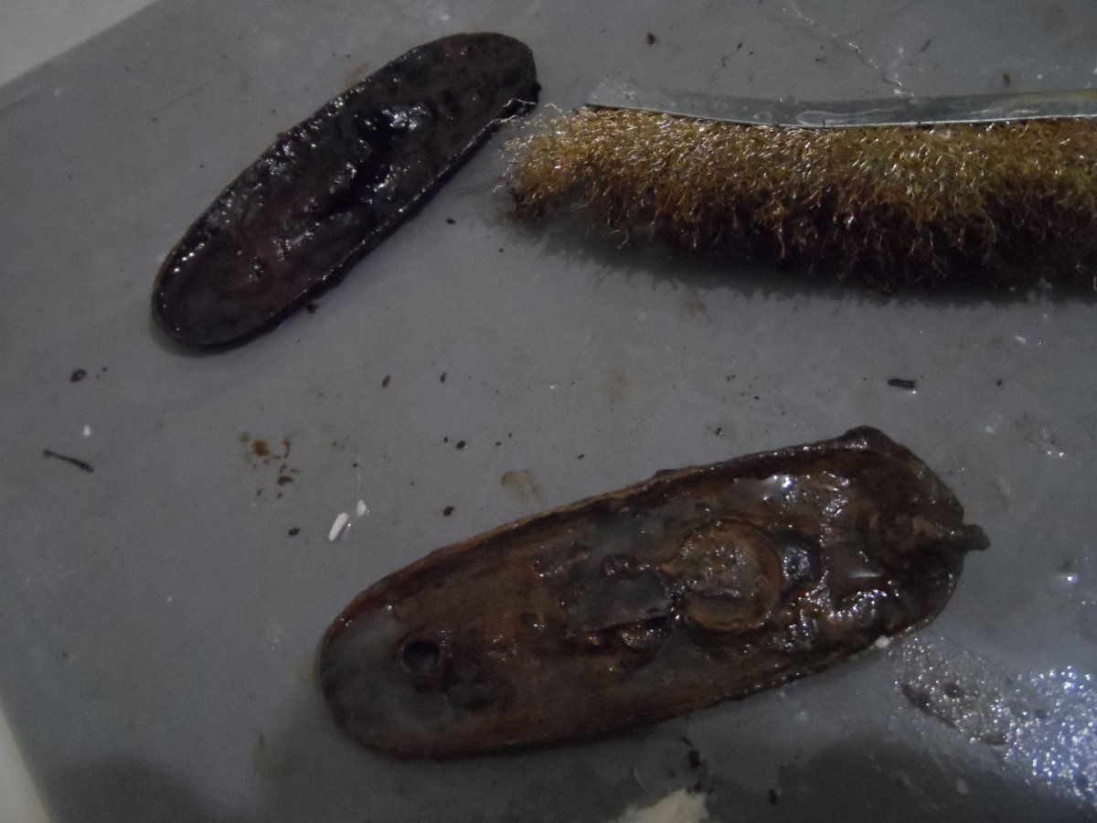

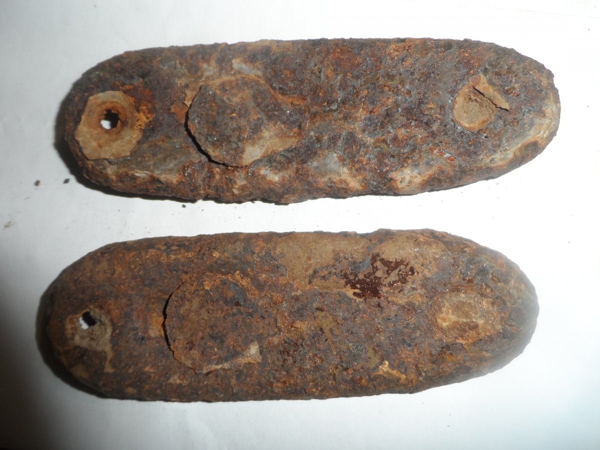

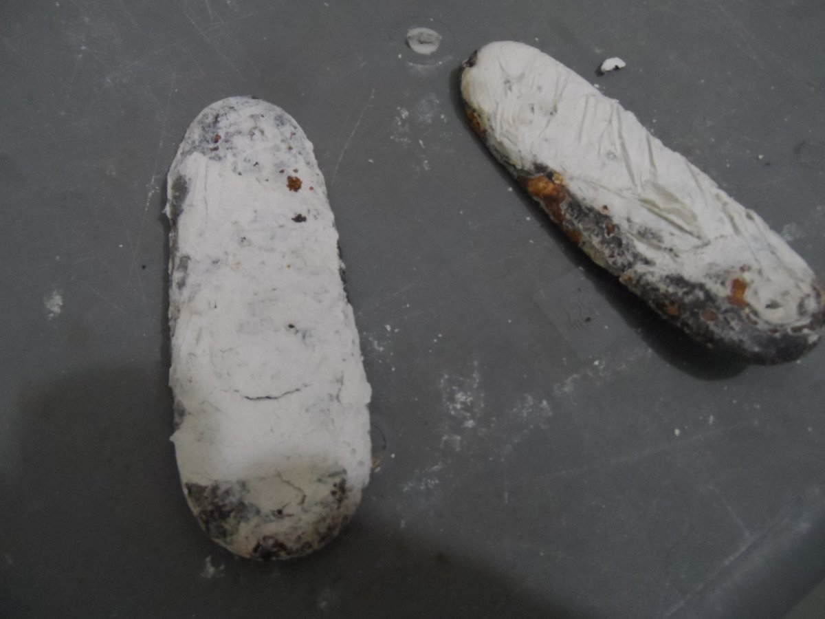

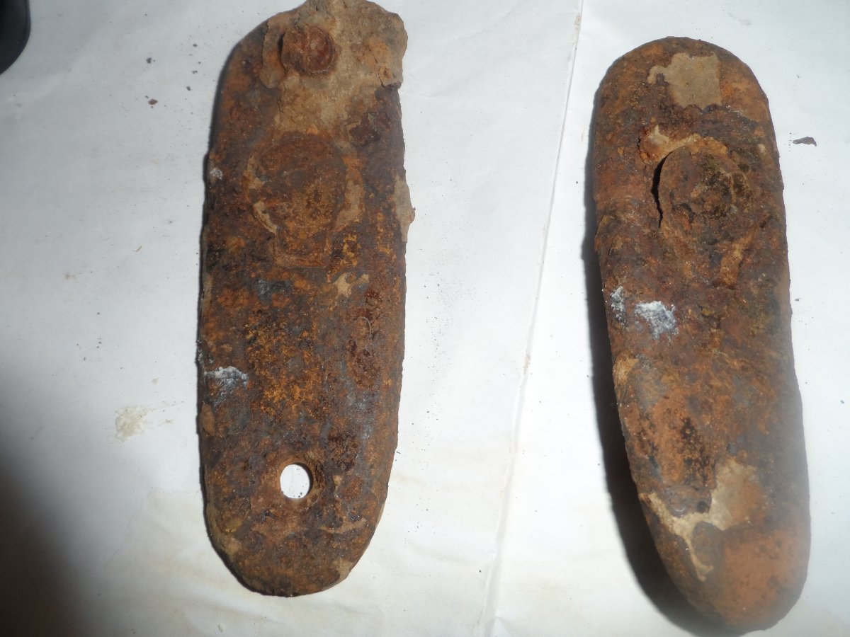

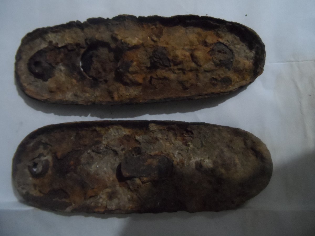

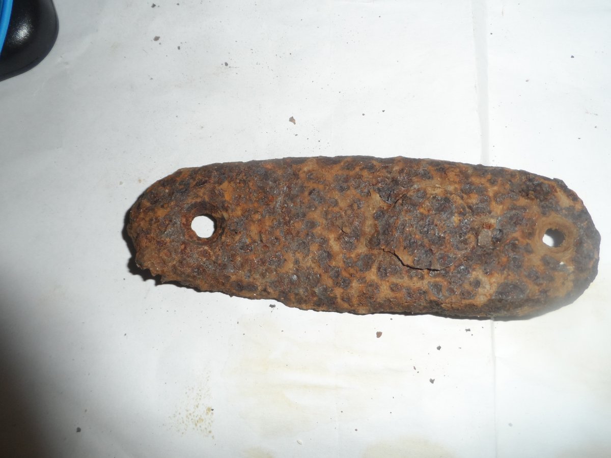

  15. СКН
    СКН Stabsgefreiter
    172
    Днепр,
    И так- "Продолжаем разговор" (с)

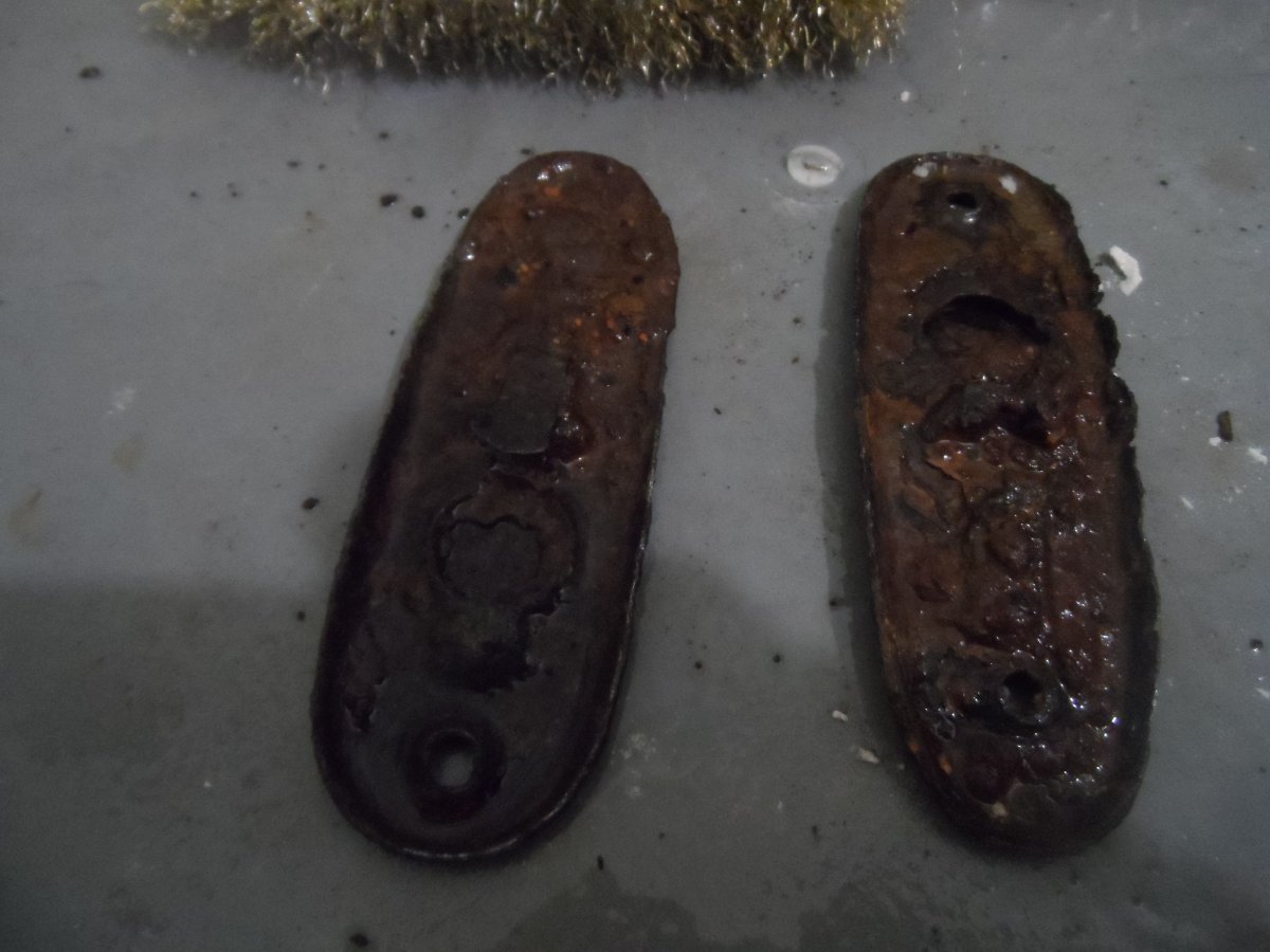

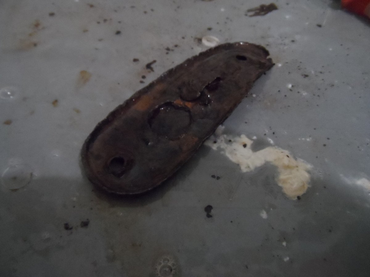

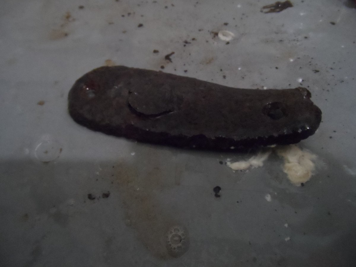

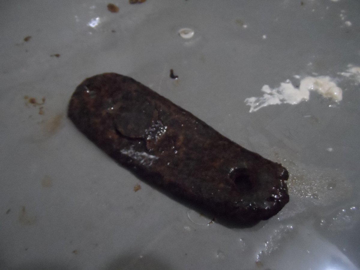

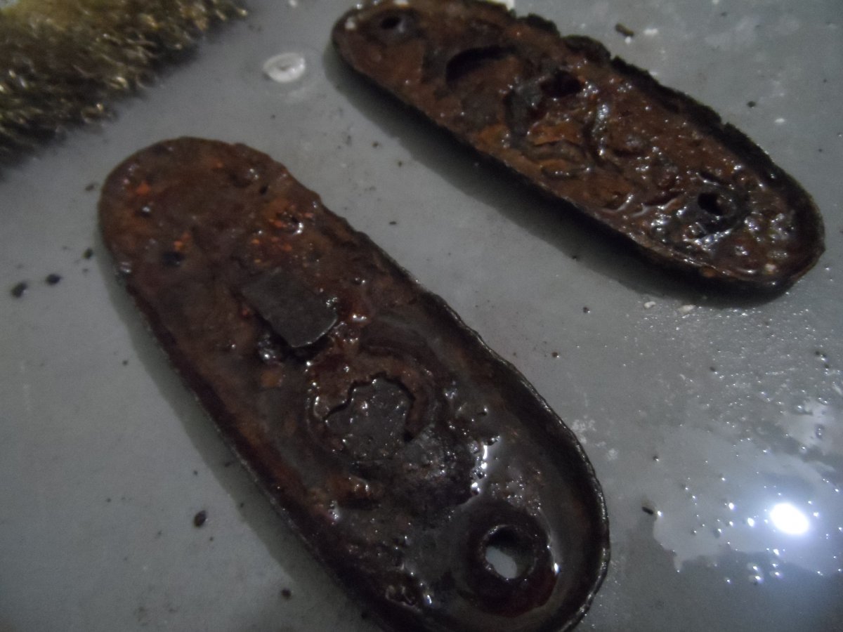

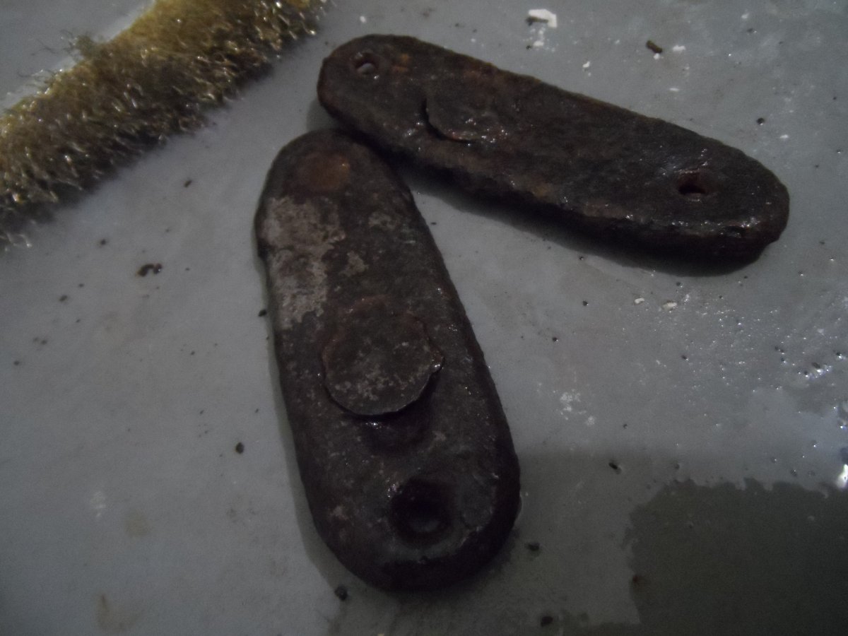

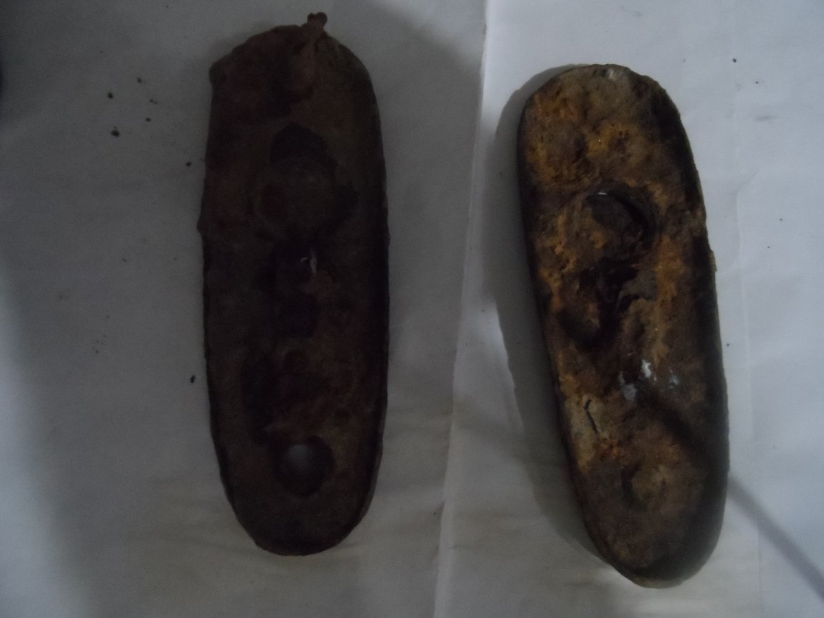

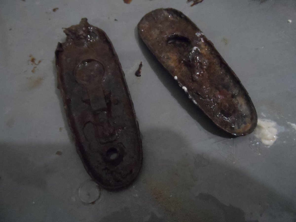

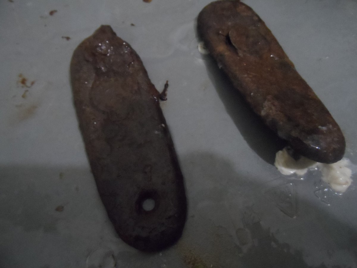

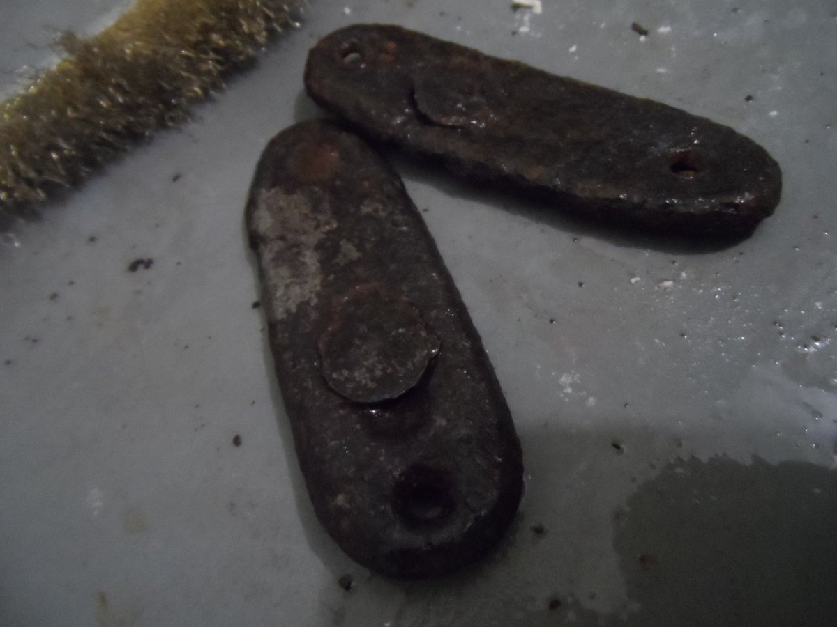

    Прошло достаточно времени. Извлекаем образцы(все они были в пакетах и завязаны, кроме "крота")
    1.Паста "Мастер".
    SAM_3177.JPG SAM_3178.JPG SAM_3179.JPG SAM_3180.JPG SAM_3181.JPG SAM_3182.JPG
    2.Средство "Мовиль"
    3 "Крот"
    Текст"
    1.Всегда, даже ручной щеткой, надо работать в очках-кусочки. брызги и т.д.
    2.Самая легкая деталь из "крота", субъективно тонкая и с острыми краями.Затем идет "мастер" И самая "тяжелая""Мовиль"
    3.Самая чистая после помывки- "Крот", Затем "мастер". "Мовиль" пришлось оттирать в "Мастере". С "Мовилем" интересно получилось- когда наносилось средство кухонной губкой деталь была как бы обмазана, тонким слоем, когда достал - ощущение будто на деталь налип вспененный мазут.Оттиралось очень плохо. Может надо было покипятить?
    4.Чистка ручной щеткой.Без фанатизма- 1-2 минуты на сторону. Легонько.
    5.Фотографирование.
    Выводы: Если нет времени и "оченьхочется" то кидайте в "Крот". Паста "мастер" если у вас желание потом поковыряться или что-то хочется найти("личное клеймо геринга"). А если времени пока нет, но вот пото-ооом. То храните в "Мовиле". Наверное как в отработке будет.

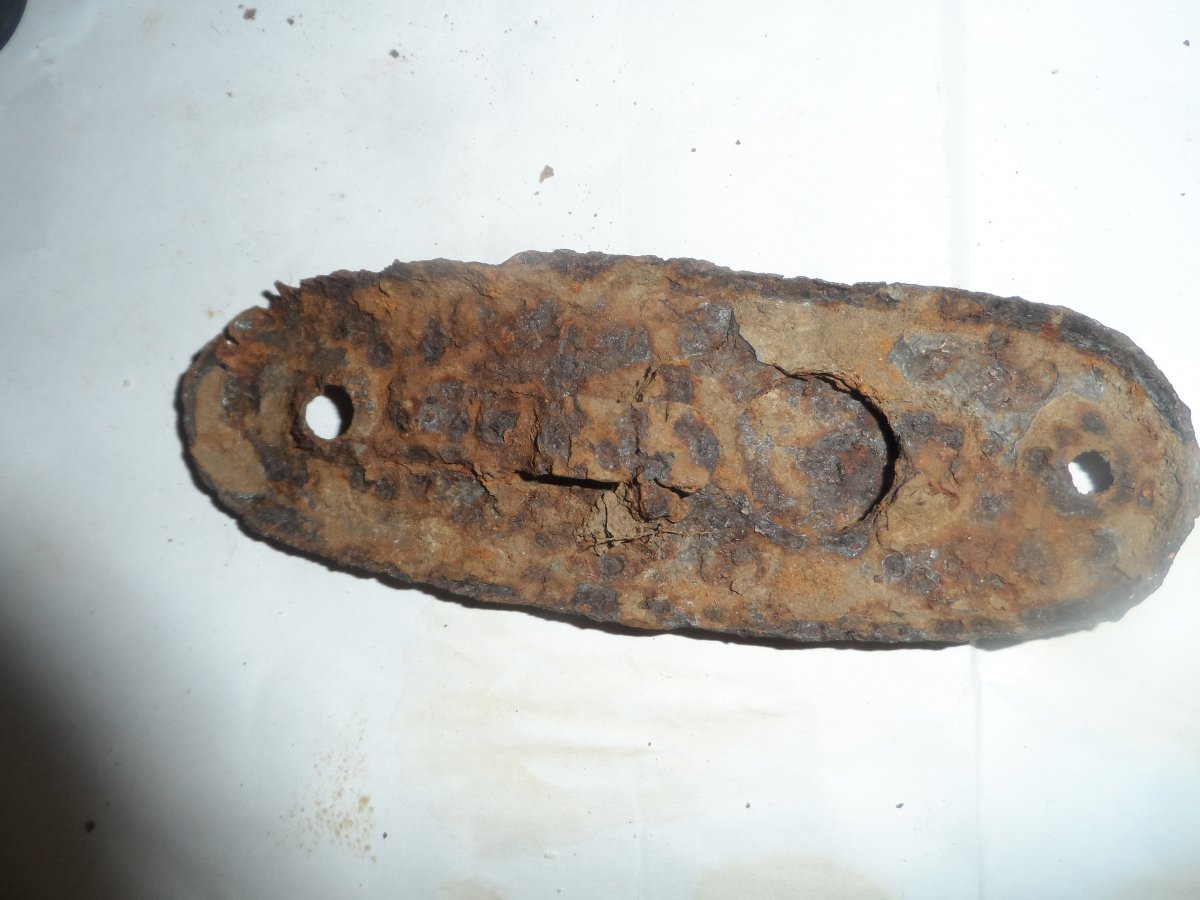

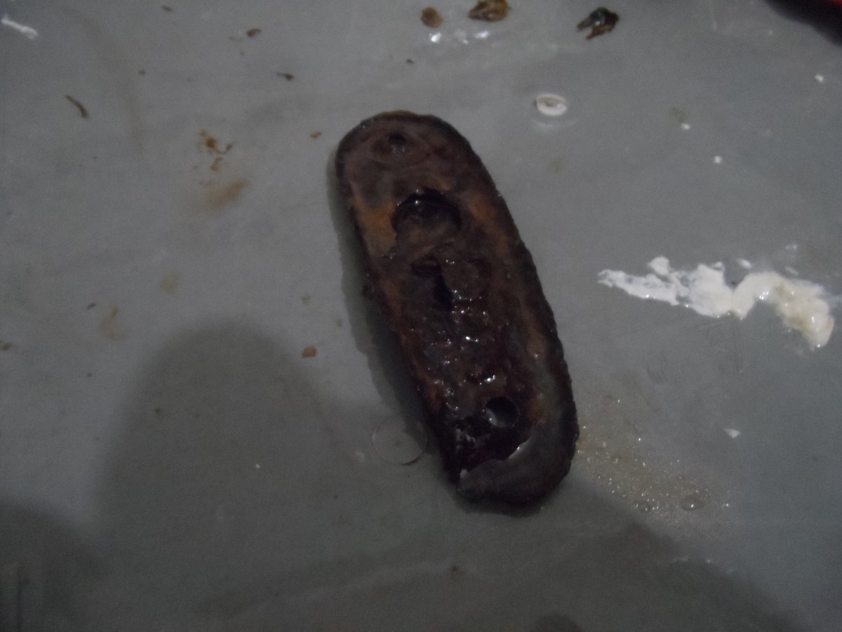

    Как правильно очистить от ржавчины наконечник, вероятно период КР 13в. Или как его хоть "сохранить" пока не разберусь со всеми тонкостями реставрации? Прочитал что выкопанные предметы железные начинают еще быстрее окисляться на отркытом воздухе в виду высокого содержания солей..
  17. 663
    663 ✠ Moderator
    17
    7.586
    Україна.
    Поки будете думати що з ним робити то закиньте його в дистильовану воду, це лише йому на користь.
    makuha та lyval подобається це.

    І як довго може знахідка лежати у дистильованій воді? Щоб не нашкодити виробу, адже зберігати його у воді не можна?
  20. votaga
    votaga General-leutnant
    30.360
    Лучше фото показать.
    У меня гренады 1777 лежали с пол-года наверное еще бы лежали без проблем.
    Есть нюансы.
    Если рыхлый металл, то он обычно сразу пропитывается БТА в вакууме. А потом придается форма напильником (грубо говоря).
    Вакуумную обработку стоит посмотреть хоть на видео, чтобы понять сколько воздуха в предметах.
    Если нет желания заморачиваться то поискать другие способы.
    Сварить в масле например.
    тут можно почерпнуть
    http://art-con.ru/node/3344

    Можливо звичайно що це й не КР, буду також вдячний за точну ідентифікацію.
    Правильно я зрозумів, що більш-менш "нормальний" спосіб зберегти знахідку це:
    1. Вимочити у дистильованій воді (яким сроком?)
    2. Висушити і провести механічну чистку
    3. Обробити маслом
    Не рекомендується використовувати такі методи як вимочування в уксусі чи інших хімічних сумішах, та нагрівання ч и обпалення у вугіллі і тп?
  22. votaga
    30.360
    Выглядит не очень, в воде может и распухнуть.
    Есть методика с едким натром, емнип 2% + дистилят, кипятить, но я не пробовал.
    Такого плана пену лучше в вакууме стабилизировать а потом мехобработка.

    А чем это чревато? В общем можно ли навредить если долго в дистиллированной воде будет лежать?
  24. votaga
    30.360
    Распухнуть может и на этом все закончится.
    takt09 подобається це.
  25. lyval
    lyval Schütze
    22
    Ukraine
    так а что делать с таким добром? если вакуумная обработка, то кто таким в Украине занимается?
  26. votaga
    30.360
    Смысл в реактивах.
    БТА например нужно мало совсем на нак.
    Вакуум нужен не особо сильный, взять можно с компрессора на входе или еще где, камера - банка от огурцов с ниппелем от велика и т.п.
    Но все вместе это времязатратно и в микродозах купить реактивы сложно.
    тут понятнее
    Подождите кого из спецов ,я этим редко занимаюсь и собираю все на коленке из подручного.
