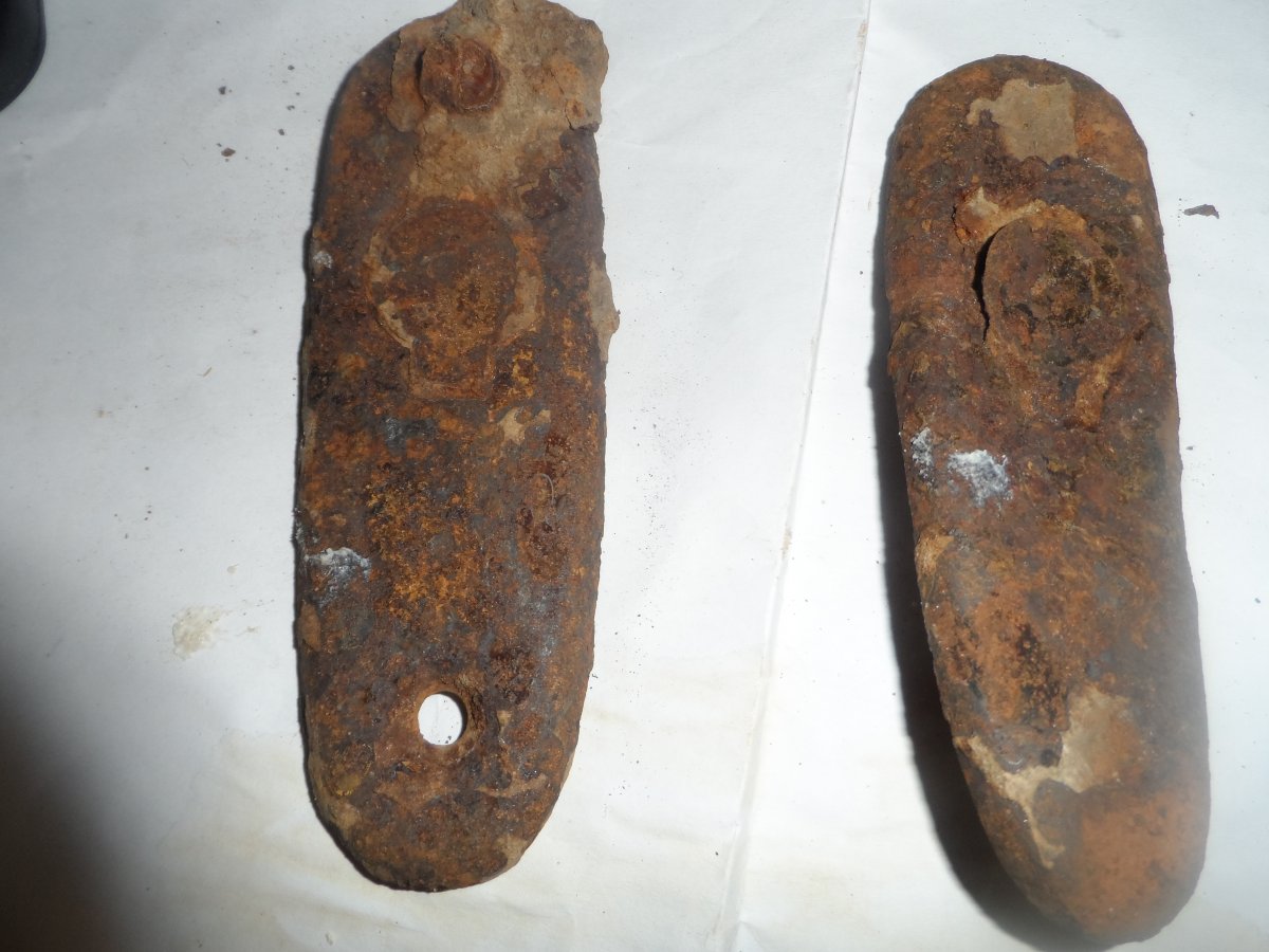

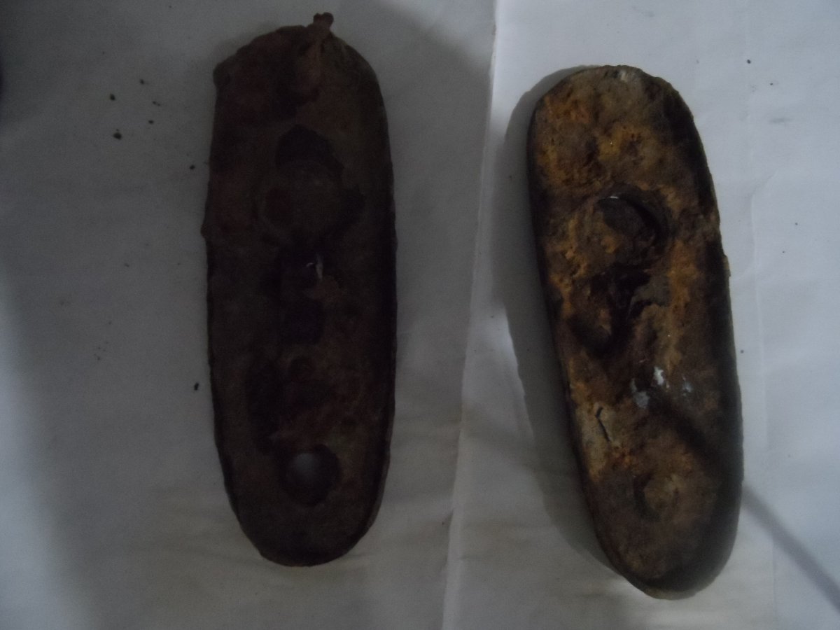

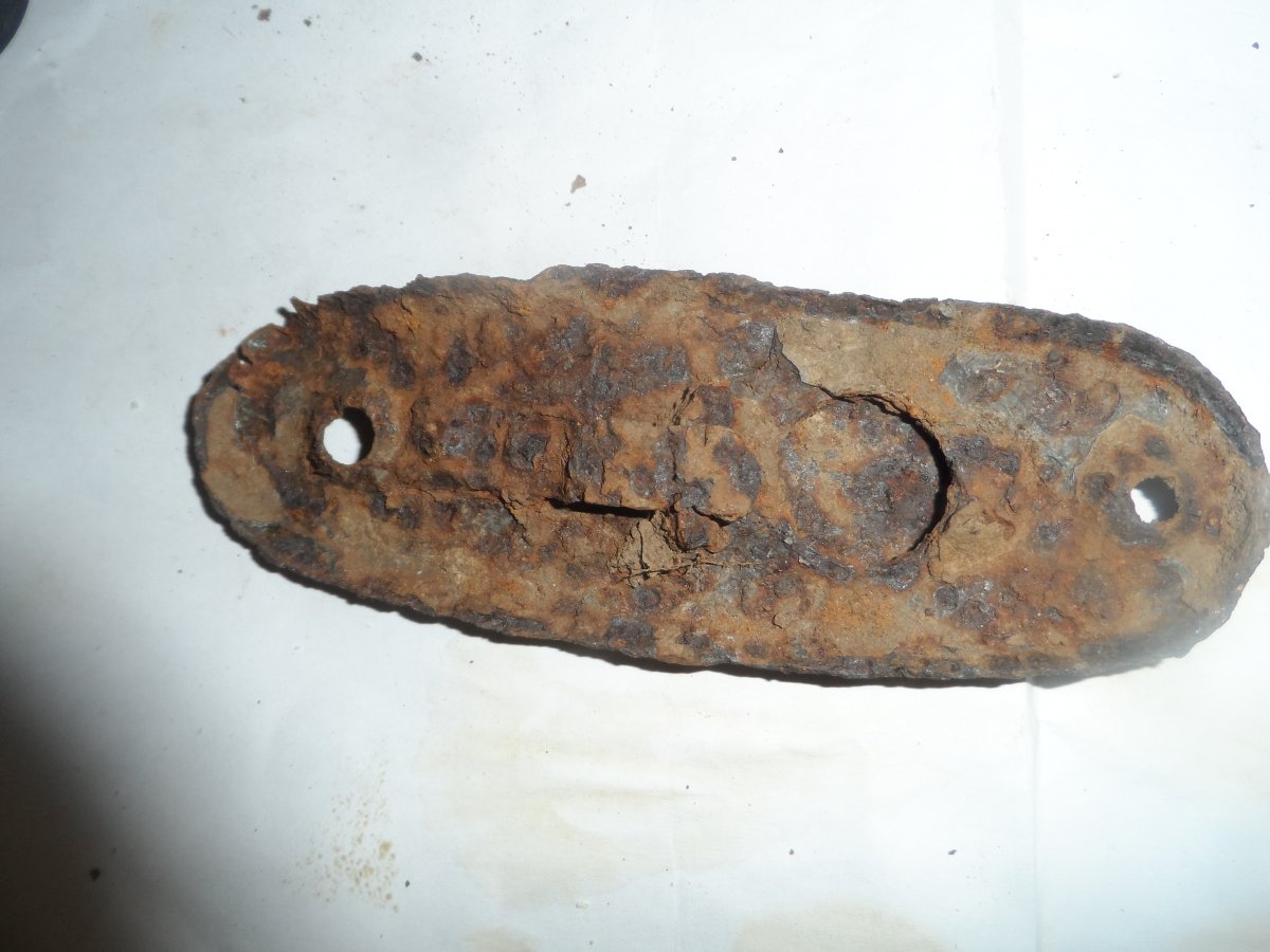

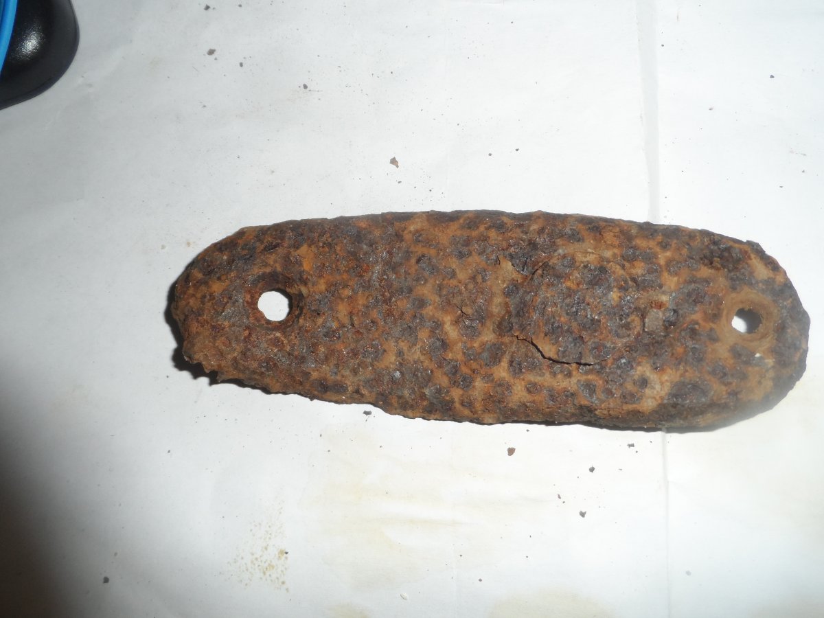

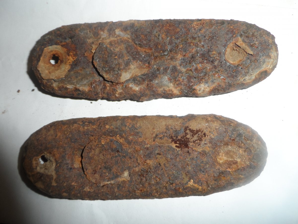

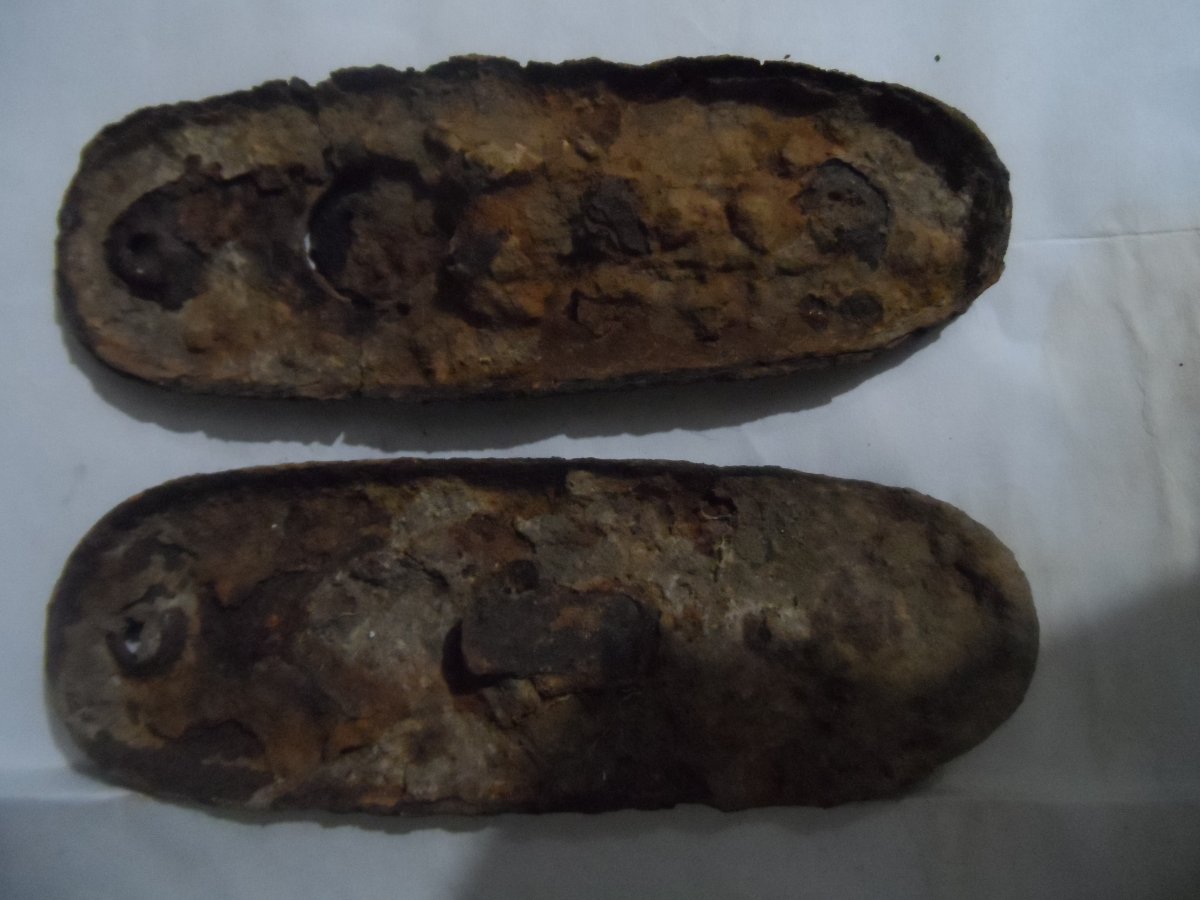

    читал-читал и решил поиграться. у одного продавца купил на форуме 5 тыльников ппш(наверное).
    два в пасту мастер, 2 в мовил, один в крот.поставлю на 2-3 недели, потом покажу что вышло.
    крот
    мовиль
    мастер
    663 подобається це.

    В чім би ви не замочували но для початку все одно потрібно механічно очистити від бруду, з грубого хочаб.

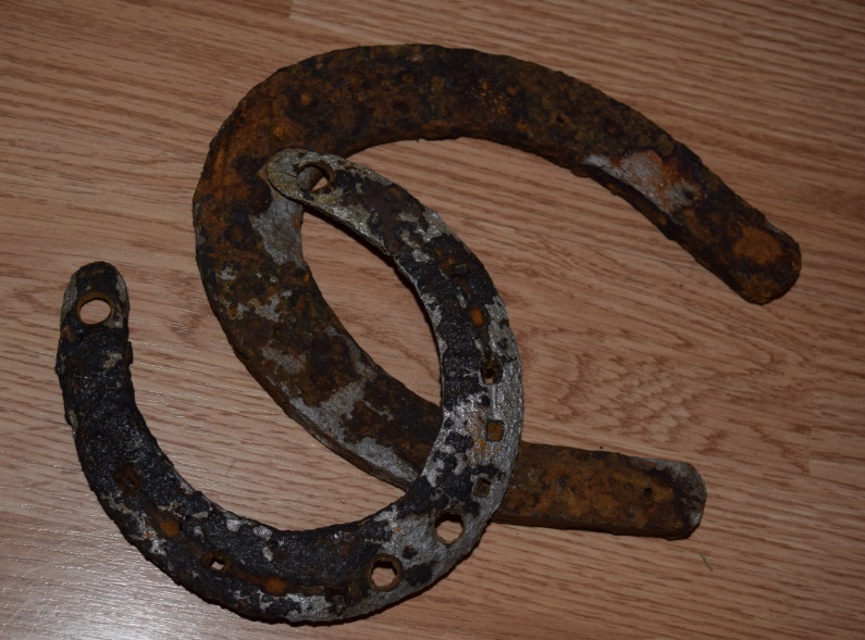

    Доброго вечора, тут знайшов декілька вермахт-підков, люблю всілякі підкови, але ж скількі не замочував у лімонної кислоті, все одно метал не дуже хоче вилазити з під іржавої кірки - щоб можно ще зробити? Якіхсь потужних шліфовальних механізмів немає, тількі гравер

    Сначала нужно несколько раз нагреть и в воду, потом молоточком обстучать, а затем уже в кислоту. А так толстую корку окисла кислота будет долго есть.

    Підтримую ідею з нагрівом та в воду. Після нагріву досить добре іде кислочення.

    Дякую вам, нагріті тобто на вогню якомусь і як коваль її таку гарячу в воду? Газова горілка там и т.п.

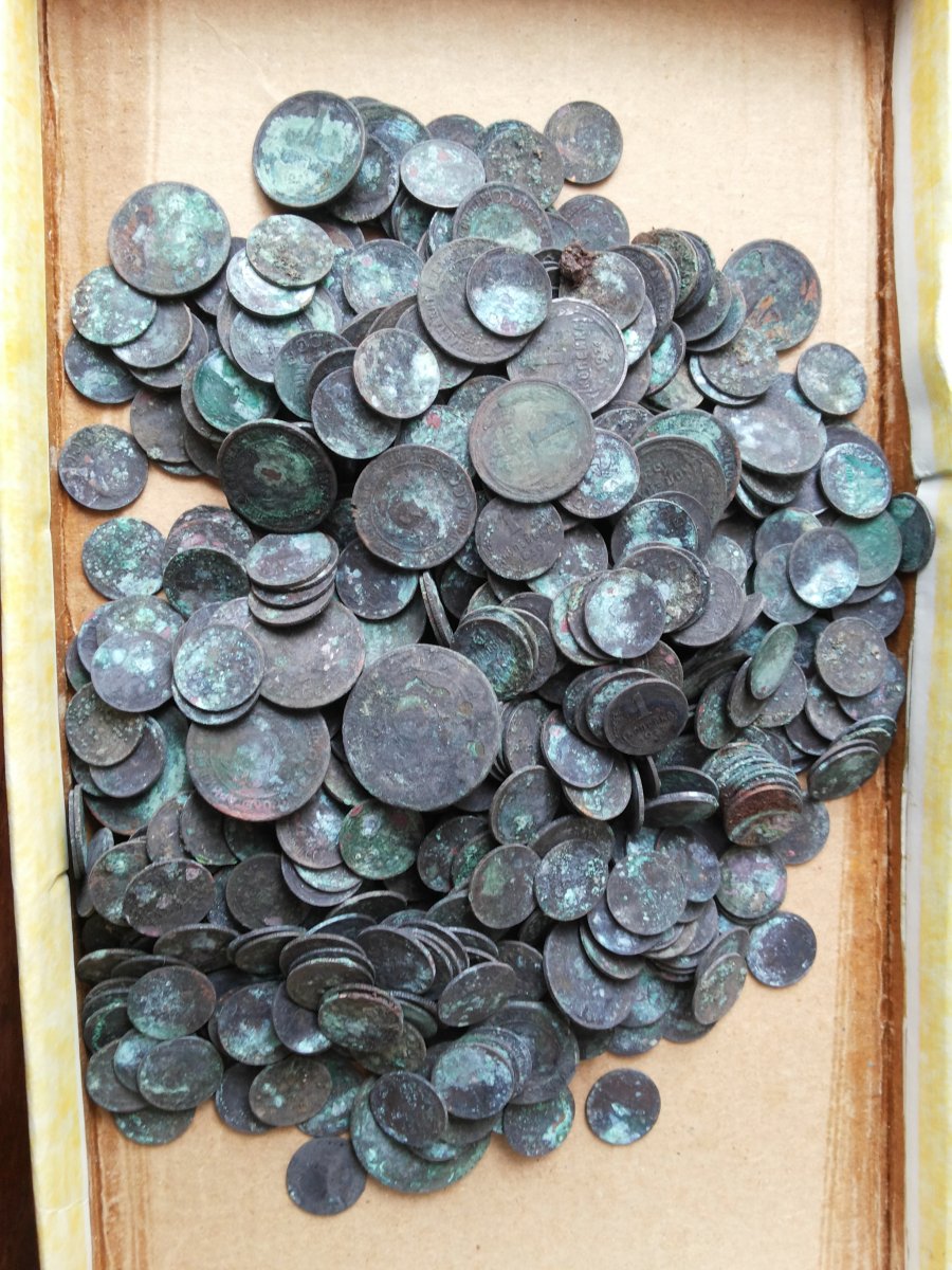

    Здравствуйте уважаемые коллеги! Вчера поднял вот такой схрон монет.Номиналы в основном 1 коп.СССР,1924 по 1937гг.Есть несколько штук 2-3коп.,какие-то ещё немецкие с орлами(плохо видно).
    Я не специолист по восстановлению,но хотелось бы почистить! Подскажите пожалуйста,можно их почистить,или в таком состоянии они уже хлам?
    Спасибо!
