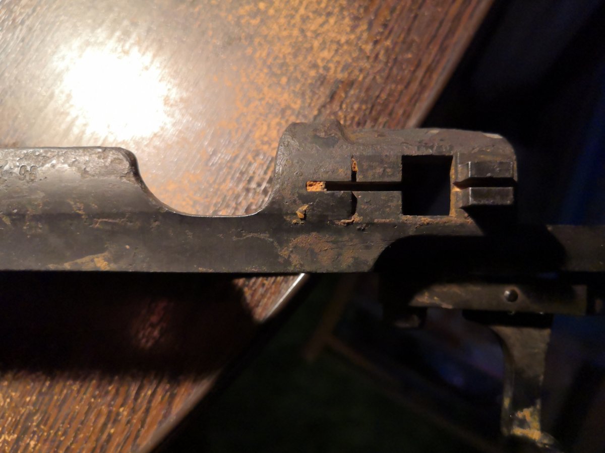

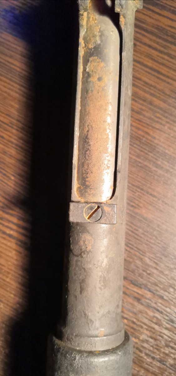

    Макет горевший ?. Если да то вероятность после очистки до чистого металла клейма присядут. Может просто так фото сделано но с виду кажется что он горел.

    Макет не горевший.

    Хотя, кто его знает, может и горел

    Думаю вы правы. Просто смутила корка ржавчины на верхней части ресивера.
    Если вы собираетесь снять шлифовкой только воронение то проблем вообще нет, само воронение по толщине от 1 до 10 микрон, как понимаете разговор ни о чём. А вот если вы попутно хотите убрать и мелкие раковинки, чуть сгладить плоскости макета тогда совсем другой разговор.
    Для начала я бы просто убрал всю ржавчину и только тогда принимал решение. Для начала замочка в нефтепродуктах, типа керосин и.т.д.

    Вполне с Вами согласен, думаю ржавчину и воронение убрать специальным для это средством, а потом уже двигаться дпльше

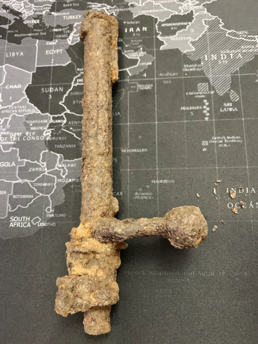

    Ув. Знатоки достался мне Р. Н был найден на дне обмелевшей реки забитый песком песок почти в камень превратился всякими ковырялками не раскавыревается подскажите чем из быт химии можно размягчить эту заморочку лимонка не возмет ли?

    Револьвер наган

    Трилон Б

    Трилон металл щадит, но хорошо есть соли, так что изрядно корродированная железка будет похожа на луну.
    2 ст.л. с горкой на литр кипятка, и можно сразу кидать.
    Пау раз в день тереть щеткой, наблюдать, чем дальше тем чаще доставать.
    Если подогревать то процесс быстрее в разы. до 70-80, кипятить не надо и дышать раствором тоже.
    Сульфаминовая к-та еще быстрее, но агрессивнее, желателен опыт.

    Я Вам поделюсь своим опытом - всё глиненное и песковое отскребается только вручную, щётками и скребками.
    Эти наросты и отложения ни химией , ни электролизом удалить практически невозвожно.

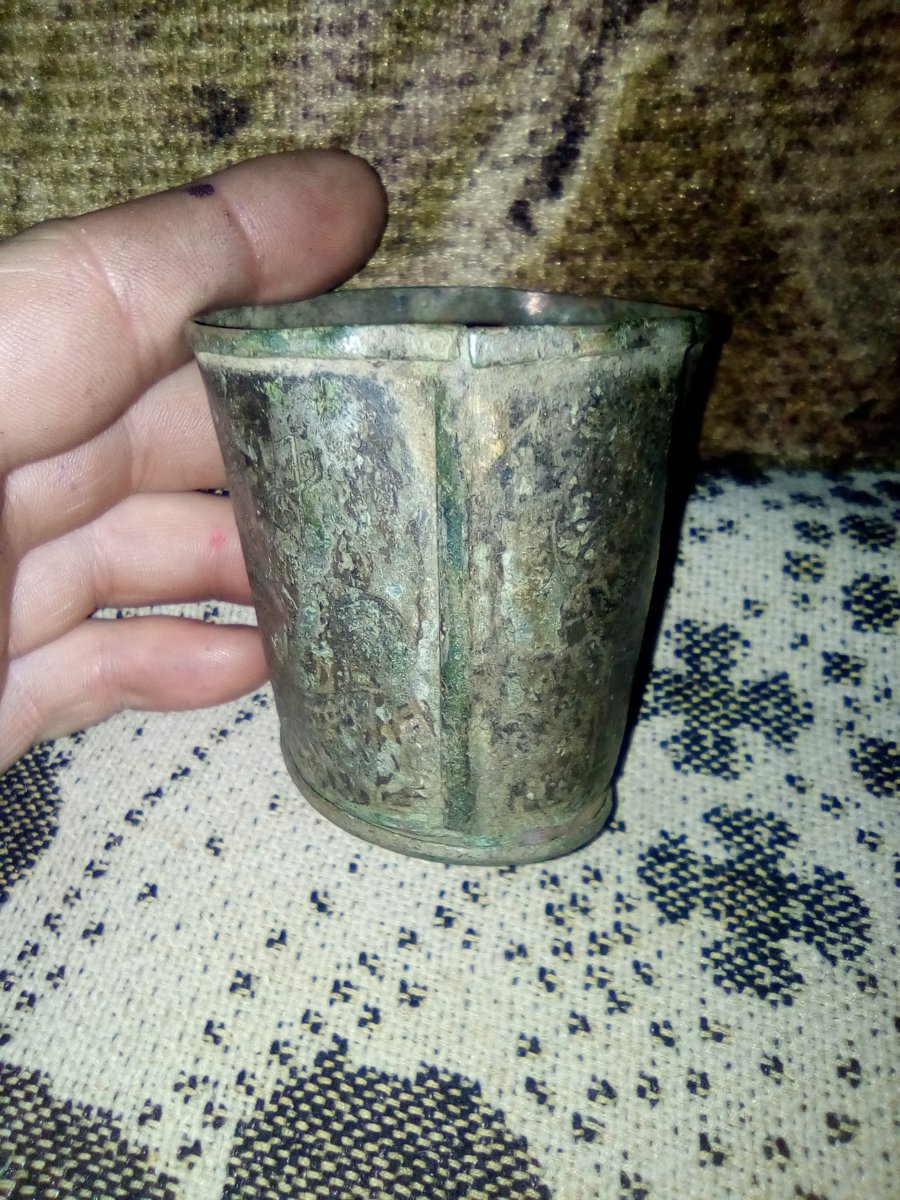

    Доброй ночи камрады! Выкапал я недавно такой вот стаканчик IMG_20200115_151805_3.jpg ! Весь такой в надписях и рисунках, материал бронза в посеребрении, помыл водой с мылом, результат неочень! Так вот подскажите как избавится от черноты дабы проявить все надписи и рисунки! С ув!

    Здравствуйте.
    Очень похож Ваш стаканчик на стандартную винную чарку РИА .
    Добавьте ещё фото.

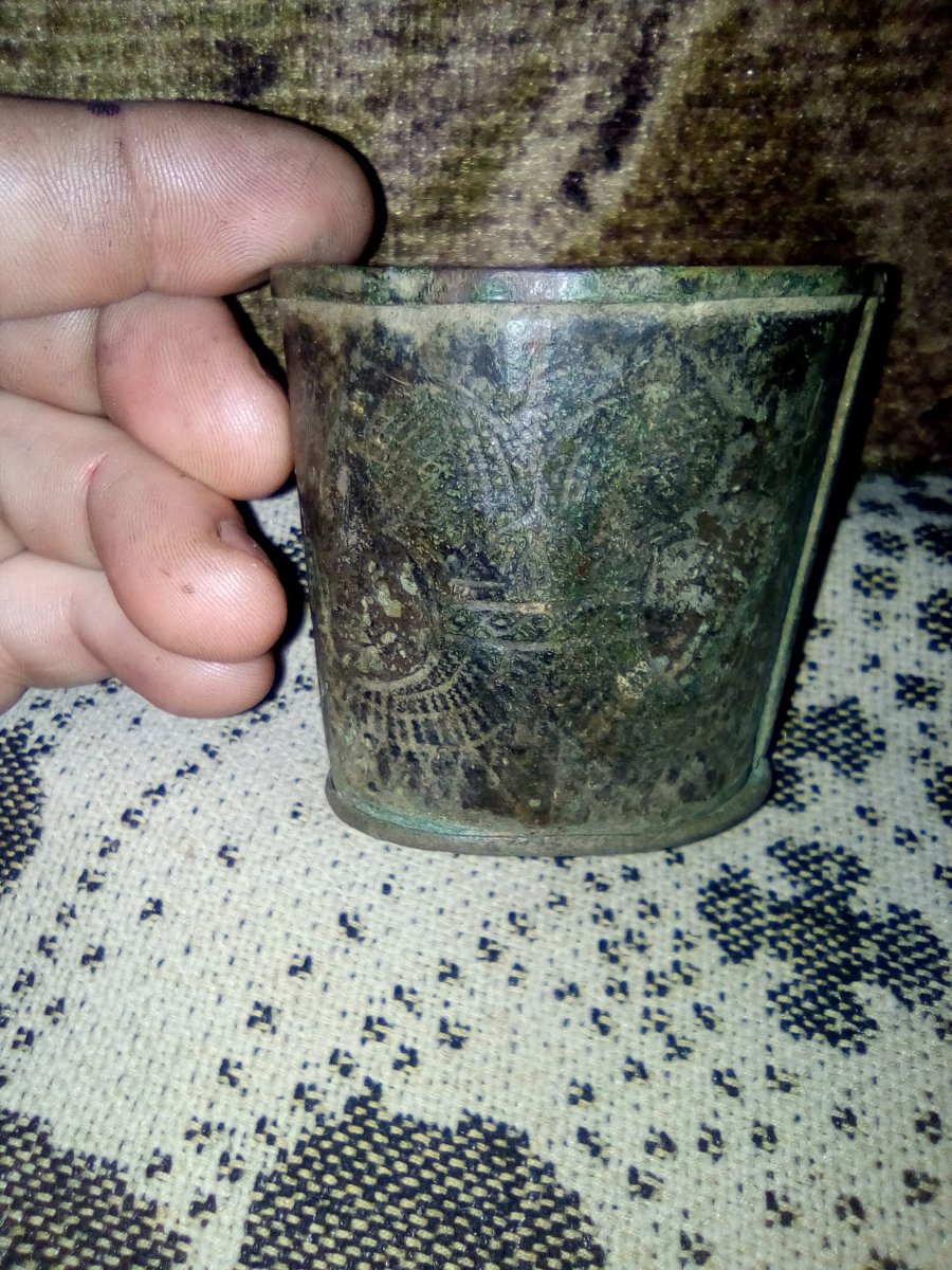

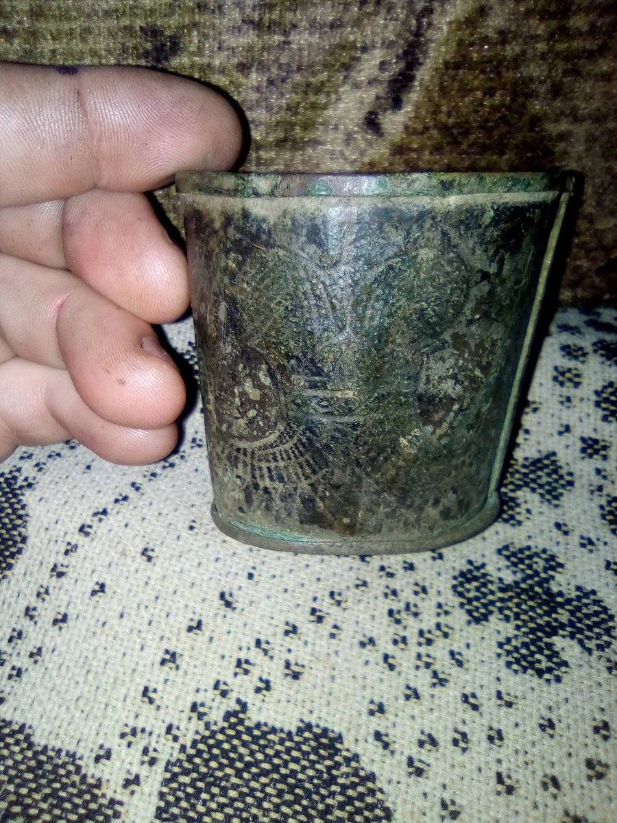

    Может быть вы и правы, но больно нравится мне надпись "в память войны 1905" ! Просматривается как топорная работа так и четкий рельеф короны! IMG_20200117_054458_9.jpg IMG_20200117_054341_9.jpg IMG_20200117_054337_3.jpg IMG_20200117_054328_6.jpg главная проблема это отмыть с мин потерями! С ув!
