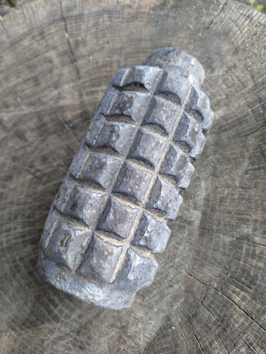

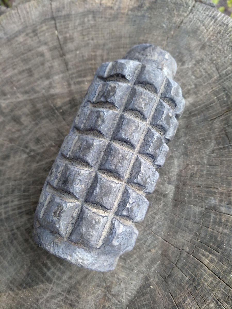

    Там краев нет. Оно с остальной поверхностью единое целое. Как нарыв на вид.
    Блин. Сам не знаю.
    Блин. Оно как клей снимется. Вязкое такое. И я не знаю или это металл.
    Эта пленка снимается и в сторону нормального металла. Это оксидная пленка?

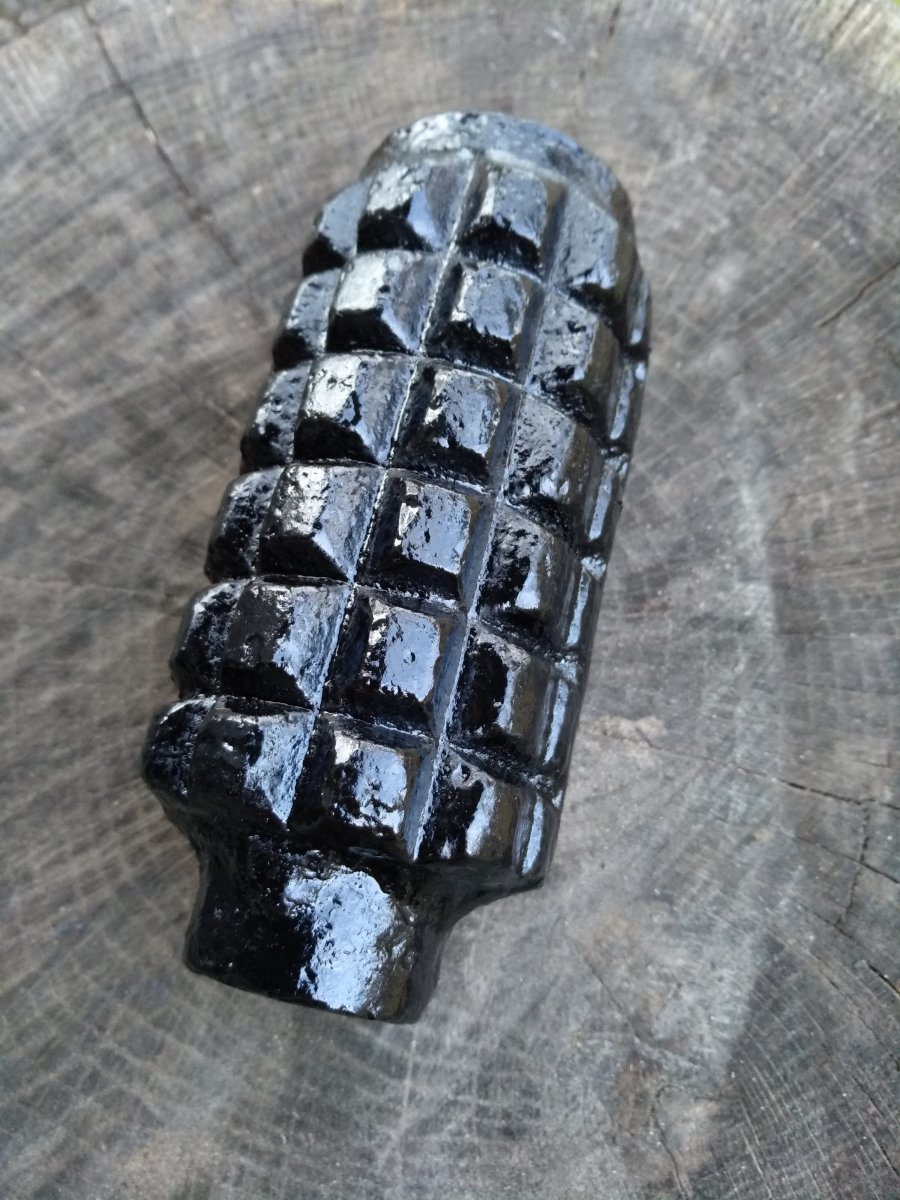

    1. З моєі власної колекції: https://reibert.info/threads/moi-telefony.79929/page-4 Все, як на фото. Дов...

    Если коррозия, то между слоями должна быть "пудра".

    Ее кто то серебрянкой задул. Сейчас расковыряю эту срань. Это типа клея. Скорее так и есть.
    Это клей. Окрашен с балона.
    Спасибо. Выяснил (((

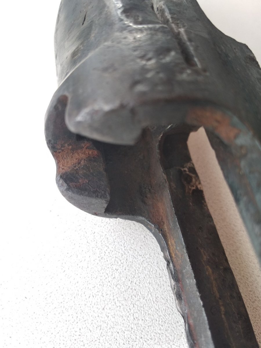

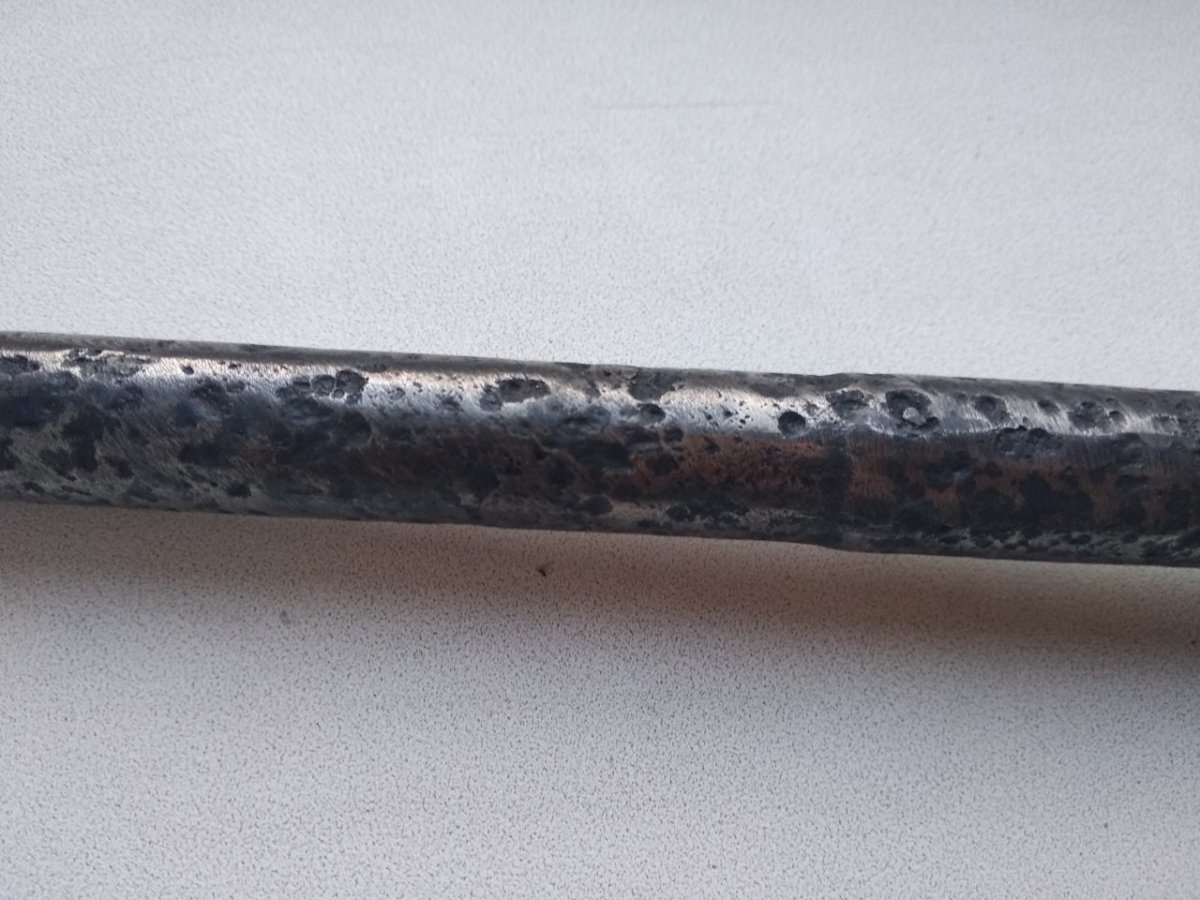

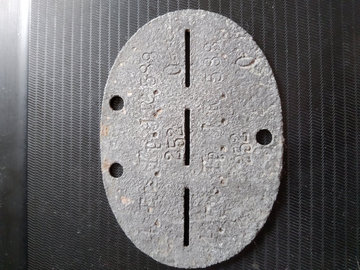

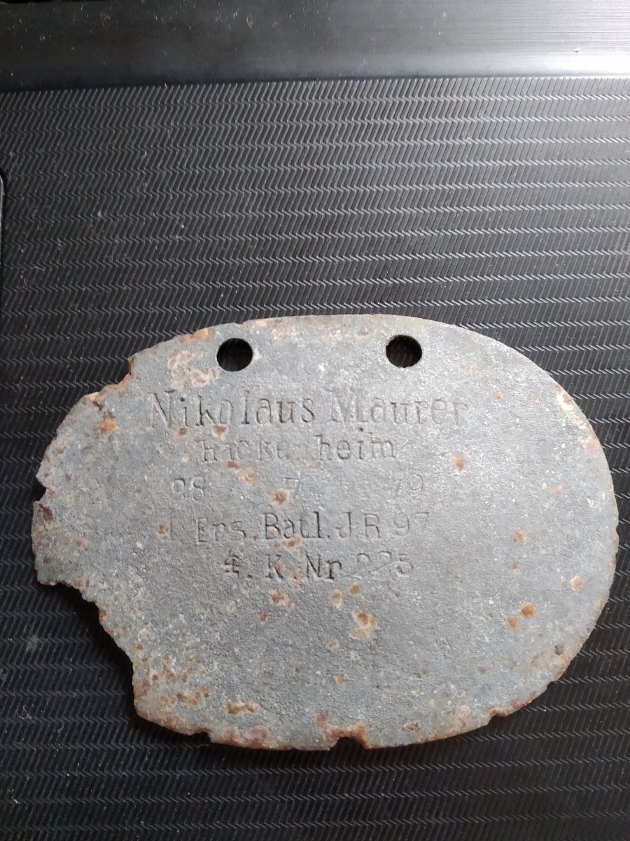

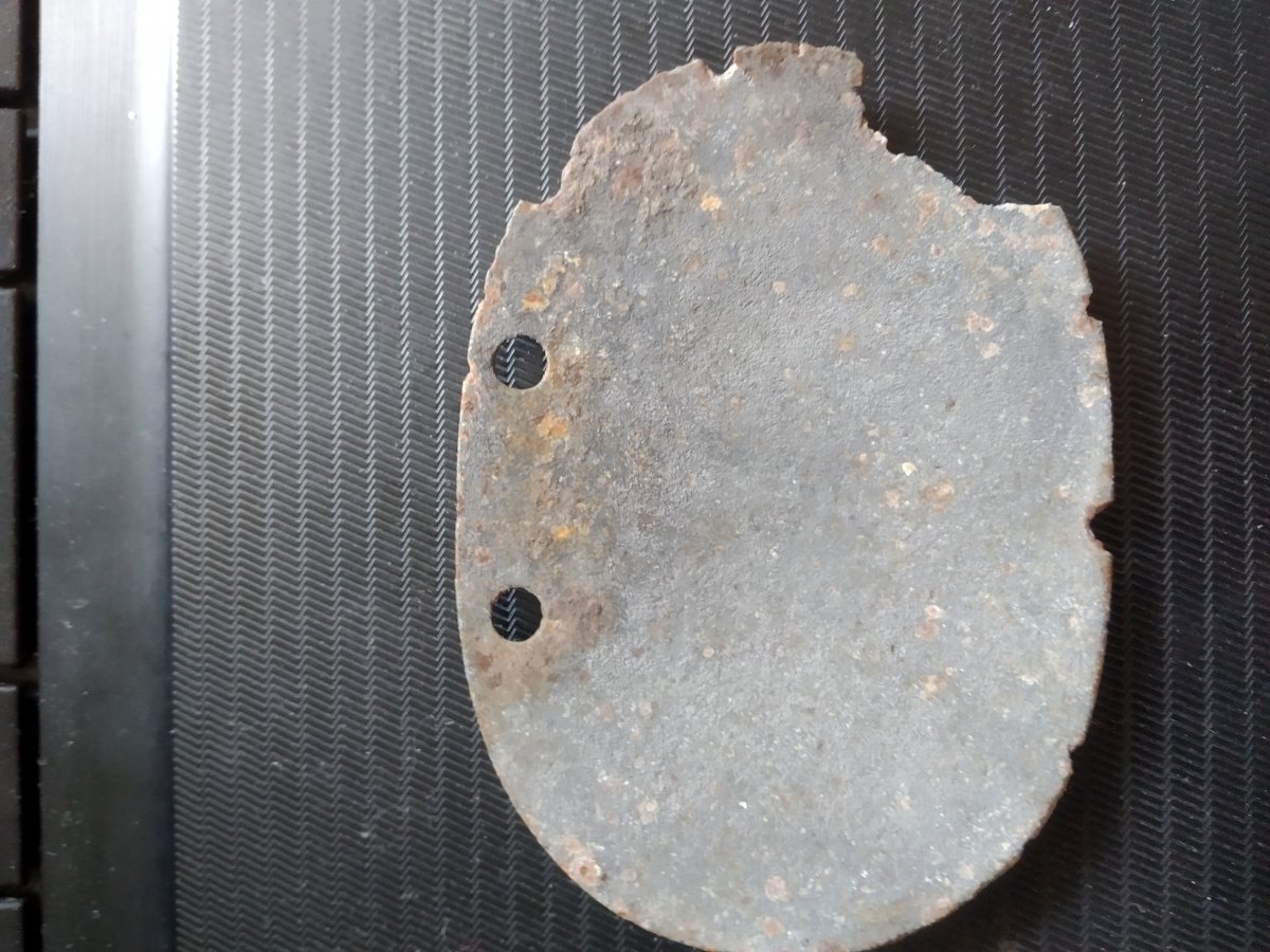

    Приветствую всех! Прикрепил предметы, данные одному *умельцу*, по большой глупости, для восстановления. Знаю что держал он их минут 10 в ванночке с чистым преобразователем ржавчины, никаких других действий с ними не было, как итог пошли *раковины* на цинковых жетонах, с *раняхи* практически ушла родная краска. Каюсь, нужно было спросить совета у опытных камрадов здесь. Подскажите, чем можно спасти их и поэтапно и детально, очень прошу, скажите как придать им достойный вид для экспозиции и *законсервировать* от дальнейшего разрушения?
    Jawist, Рост76 та tms подобається це.
  6. Virii
    Virii Leutnant
    13
    19
    2.933
    Ну металл нарастить вы врядли сможете а консервация либо обычным маслом покрыть либо лаком. Раняху аккуратно подкрасить можно в черный цвет.

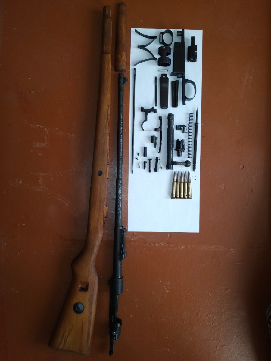

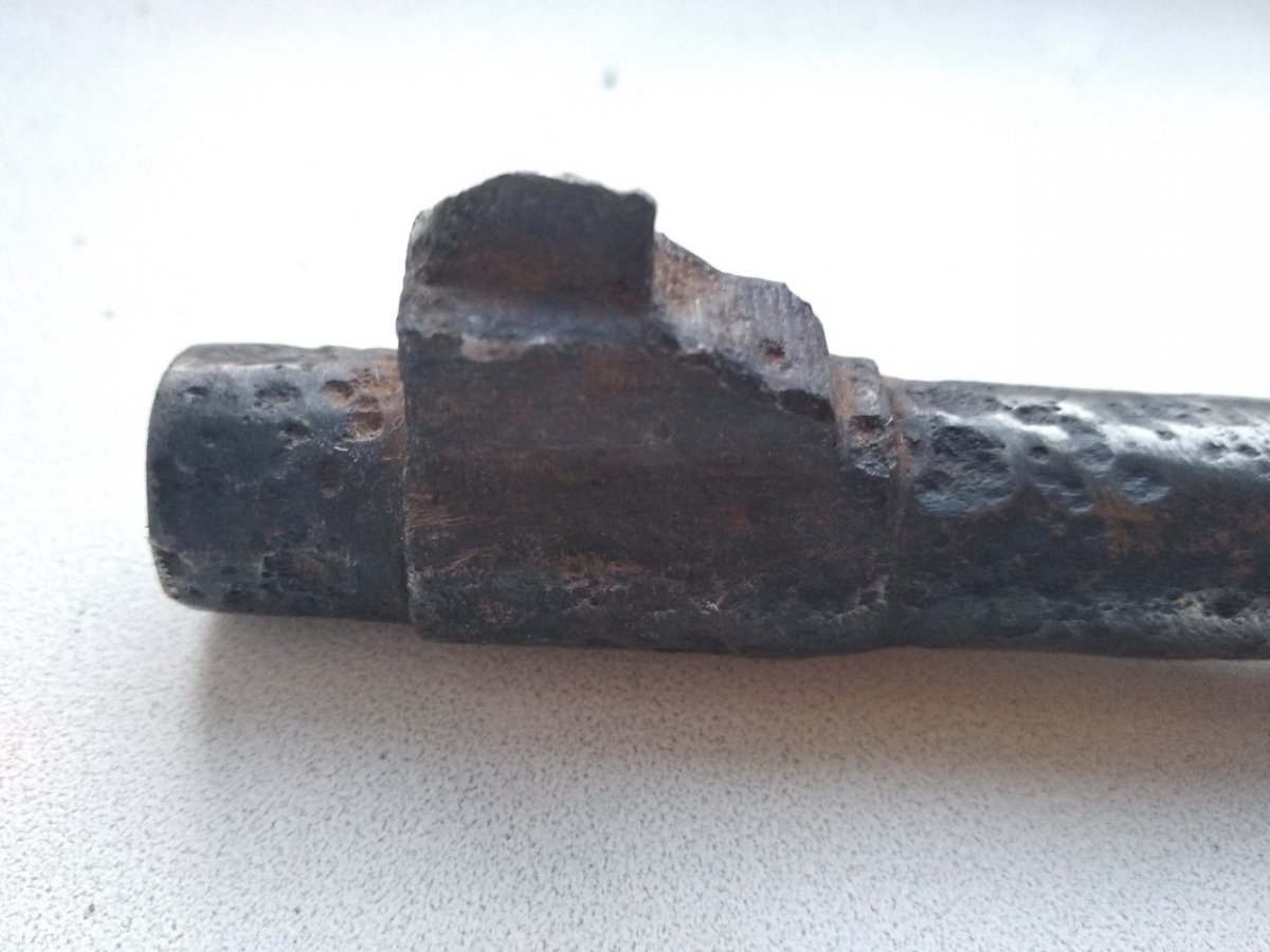

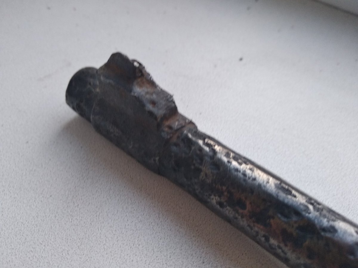

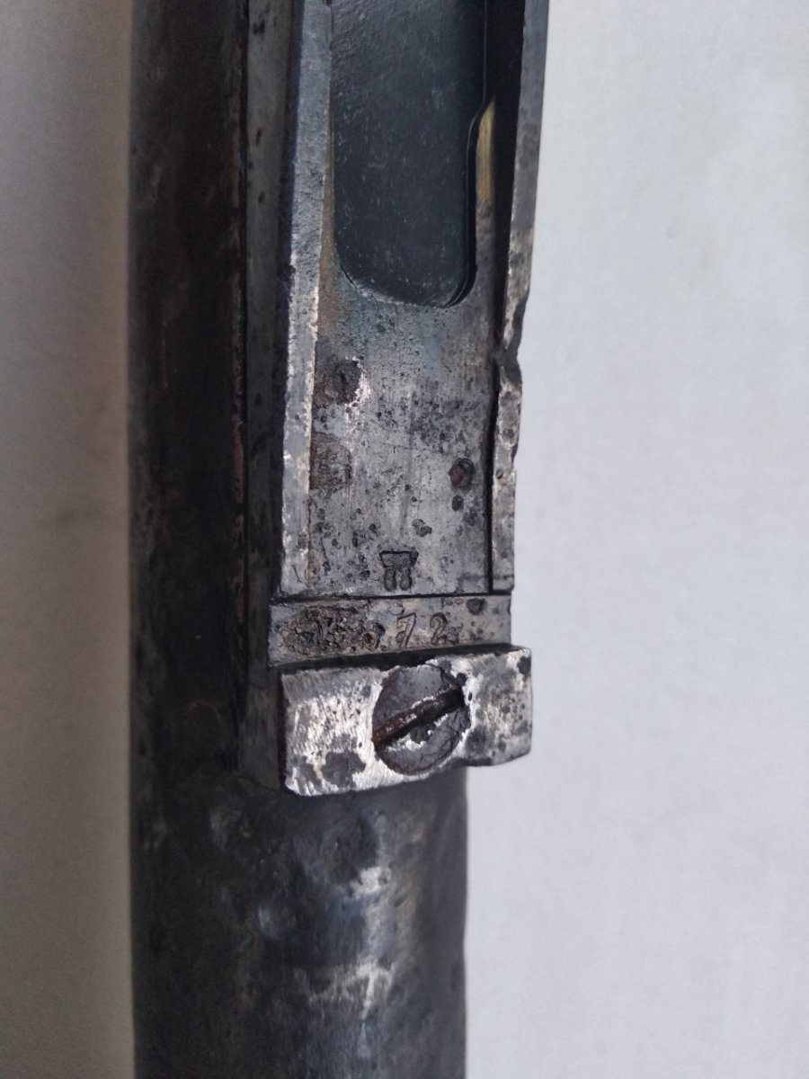

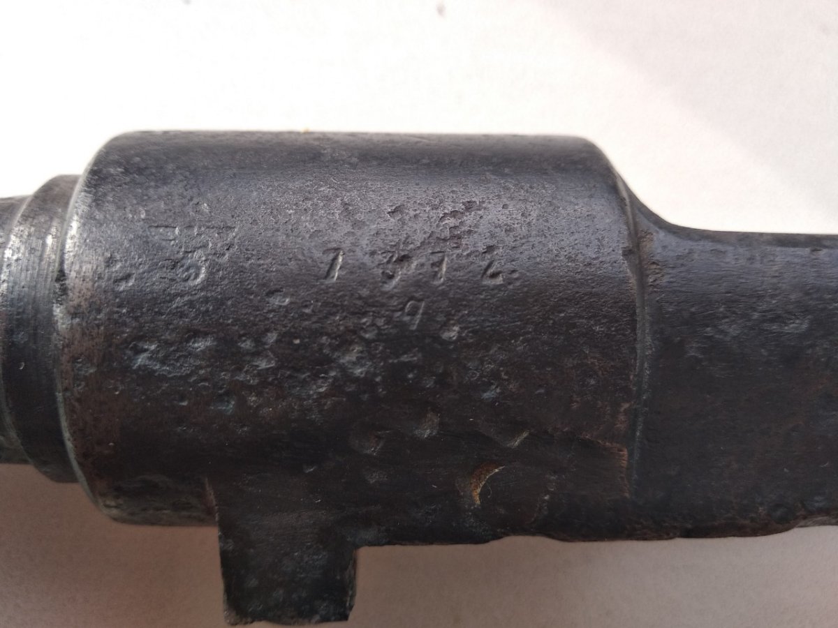

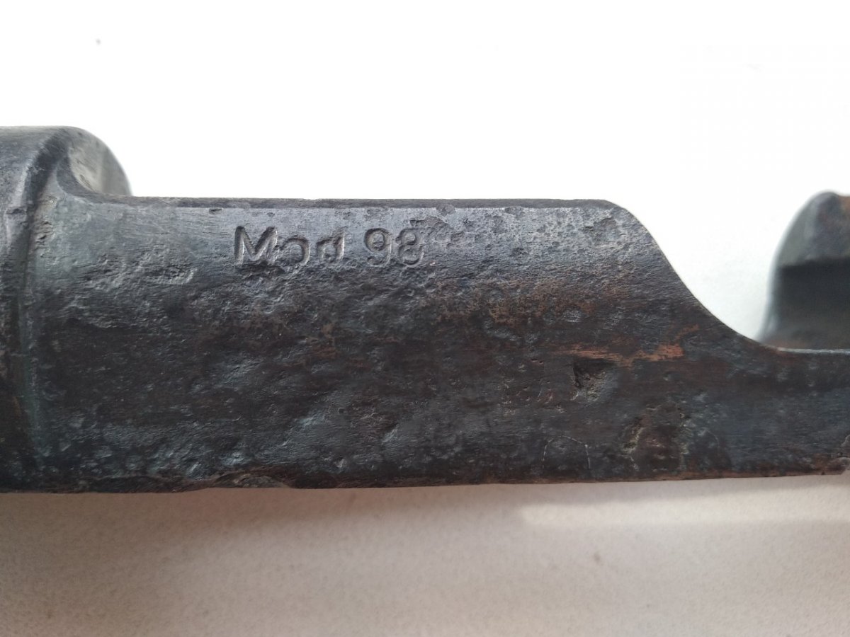

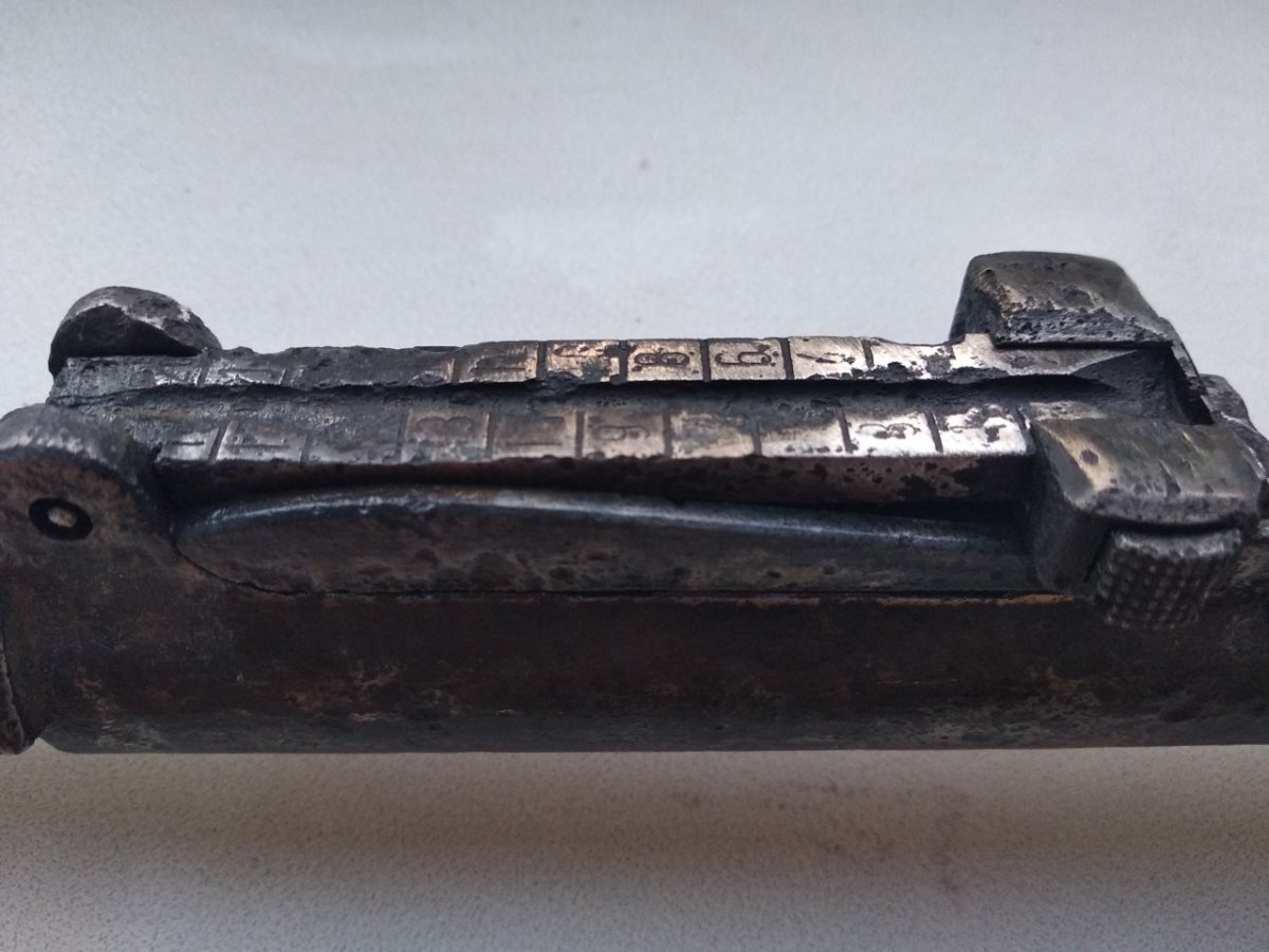

    Здравствуйте коллекционеры и реконструкторы

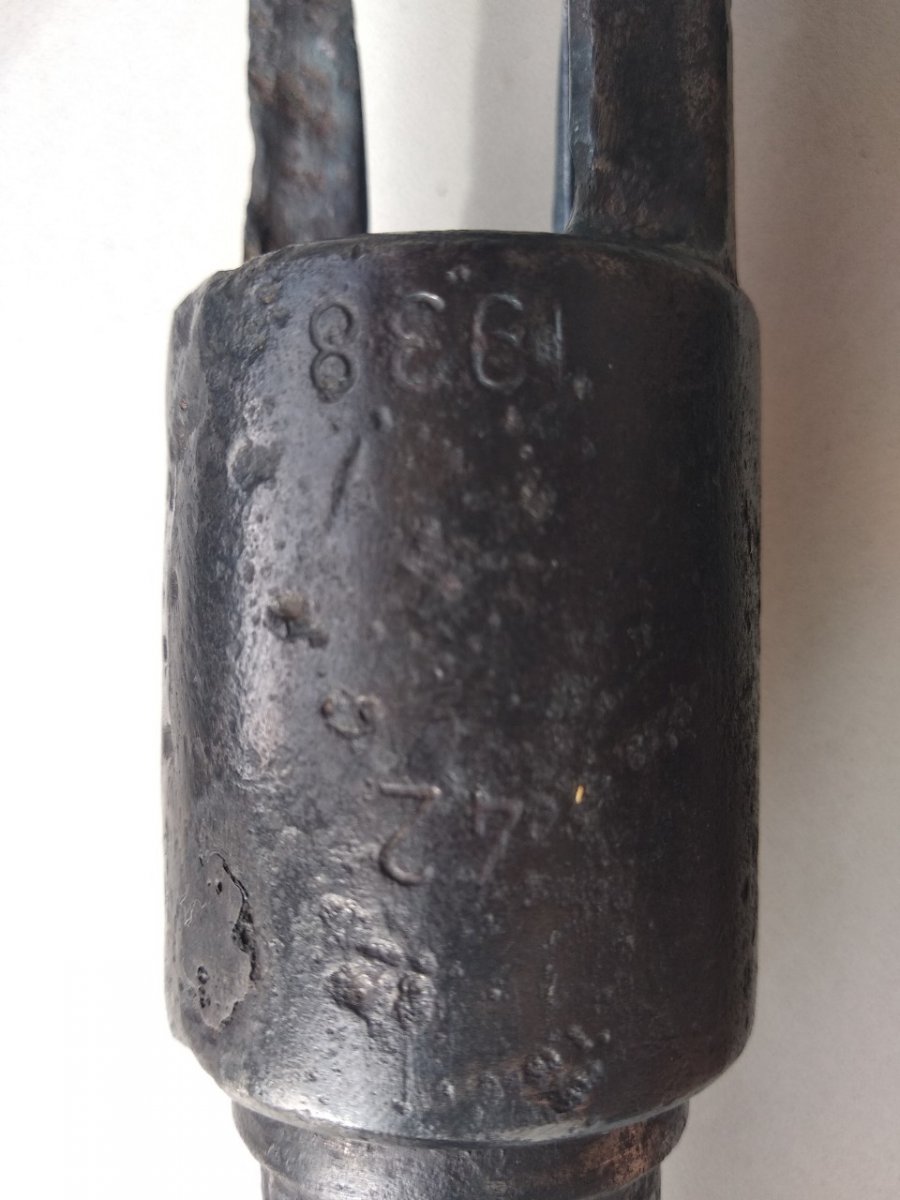

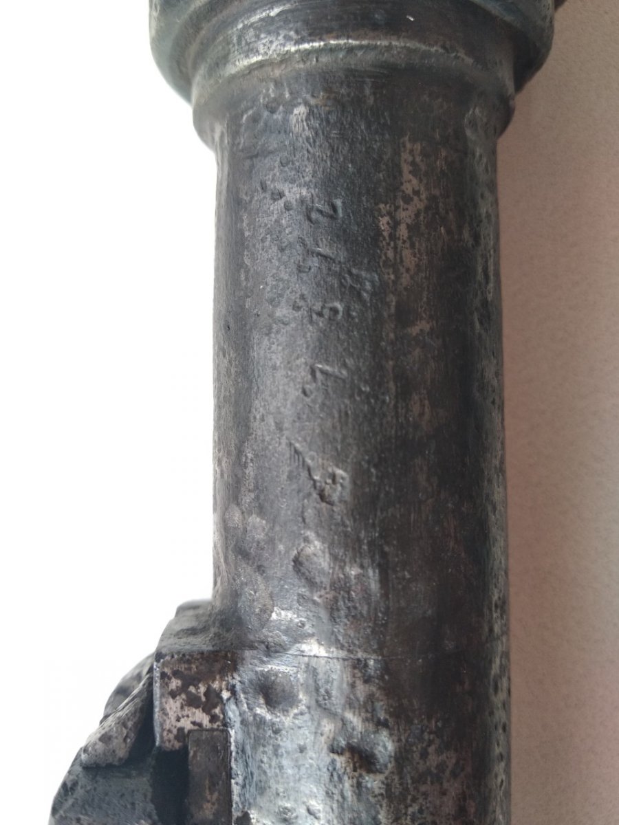

    Есть вот такой вот мурзик ммг
    Планирую варить раковины и все это зашлифовывать... Ресивер придется думаю в ручную, а бы не запороть клейма.
    Снять мушку и прицельную планку нагревом, если это реально конечно. По мушке вобще не знаю, она ушла на мертво и вроде там болтик есть...
    Ну и штифты и прихватка ствола ,все как надо...
    Что посоветуете вы? Буду благодарен

    Спочатку збиваєте саму мушку в бік, під нею є болтик без шляпки. Саму базу потрібно нагріти і збивати акуратно вперед, вона припаяна.
    Якщо ви дійсно маєте бажання відновити цей механізм до фінішу і не закинете роботу на пів дороги то створіть нову повноцінну тему. Побачимо як рятується ще один механізм від переплпвки.

    Спасибо за совет. С меня конечно такой спец... Благодаря этому ресурсу и людям тут делящимся, я все узнаю.
    Сбивал, но там все намертво ушло... Я видел на фото тот болтик, ума не приношу как дальше :)
    В каком разделе можно создать тему именно по 98к? Чтоб я не промахнулся

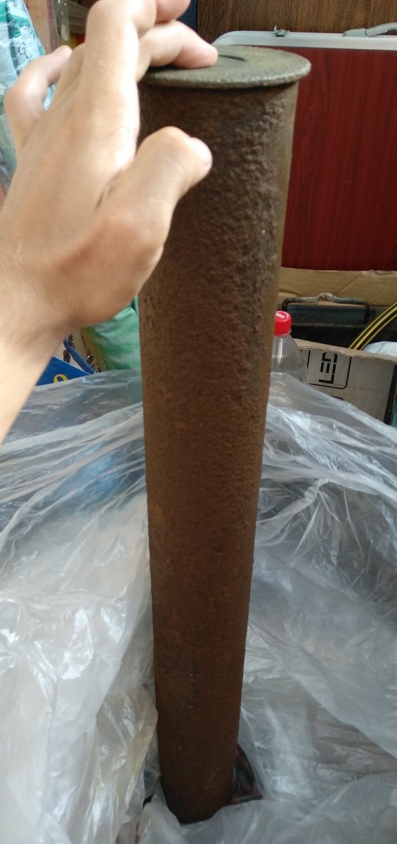

    Здравствуйте. Подскажите чем или как почистить гильзу пак40. Всем большое спасибо!)

    Блеск не к чиму, как по мне. С уважением.

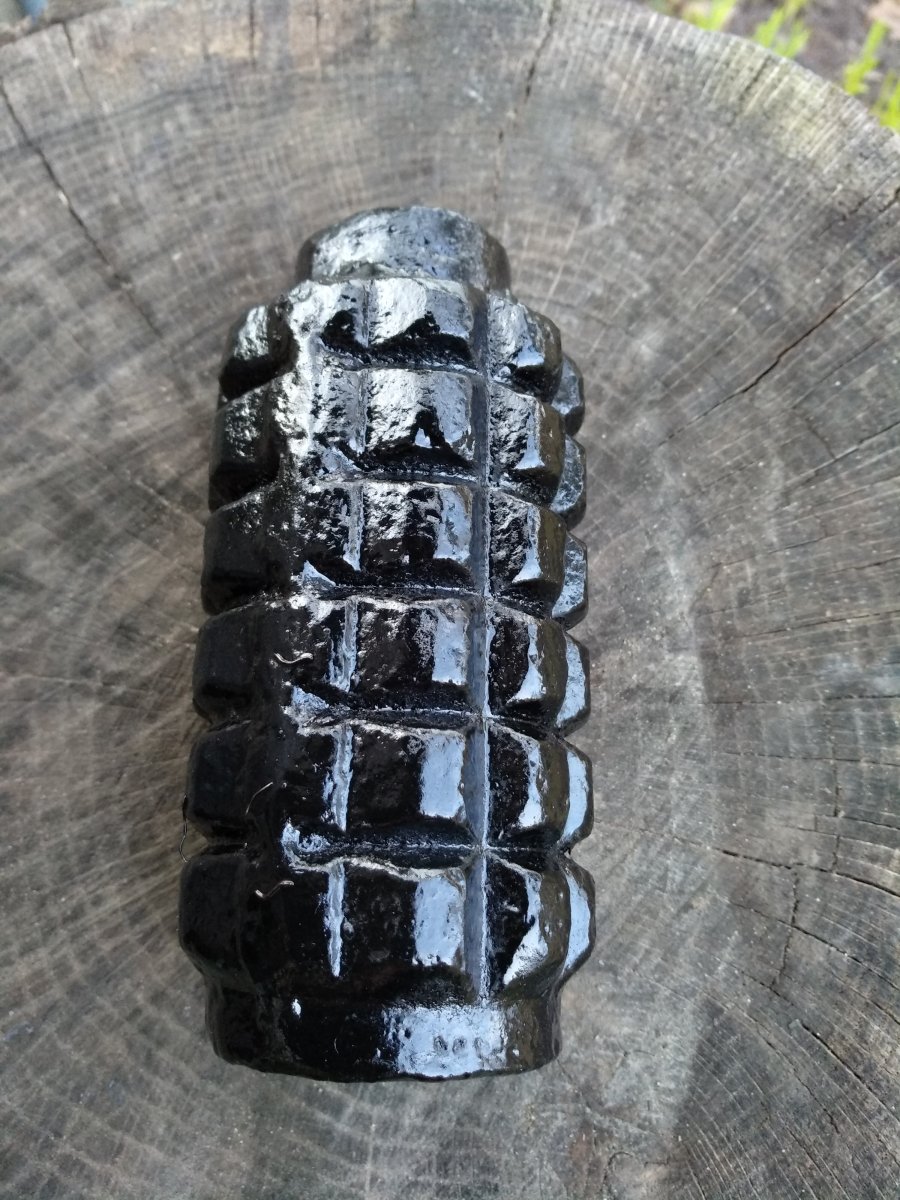

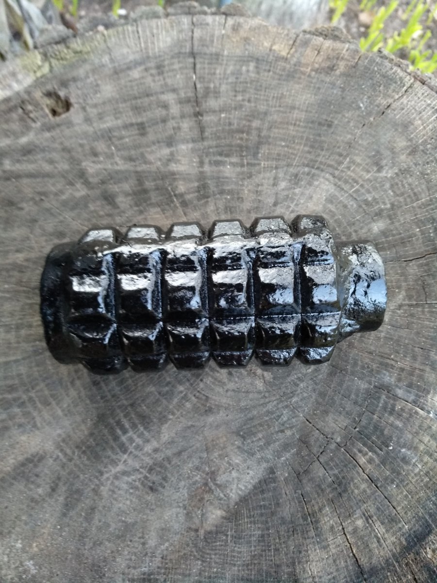

  13. Рост76
    Рост76 General-major
    5.218
    Рідна ненька Україна.
    Доброго, не вистачає часу зробити матовим і трішки застарити :eek:.
  14. Polizei
    Polizei Stabsgefreiter
    16
    26
    396
    Чернігів, Україна
    А не проще воронение в масле?:
    Рост76 подобається це.
  15. Рост76
    5.218
    Доброго, поміркую над такім варіантом, сам не робив такого, но буде час спробую, дякую за підказку :beer:.

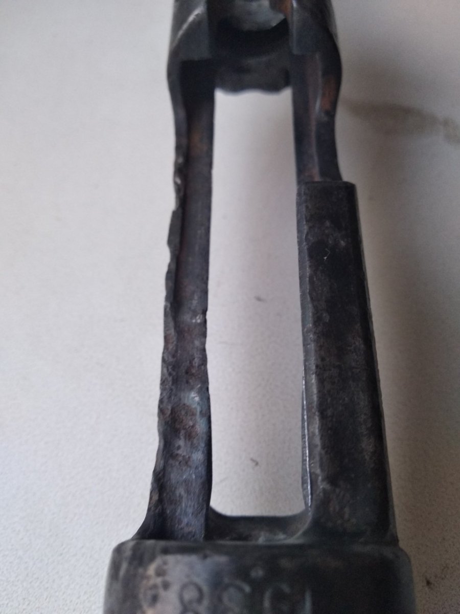

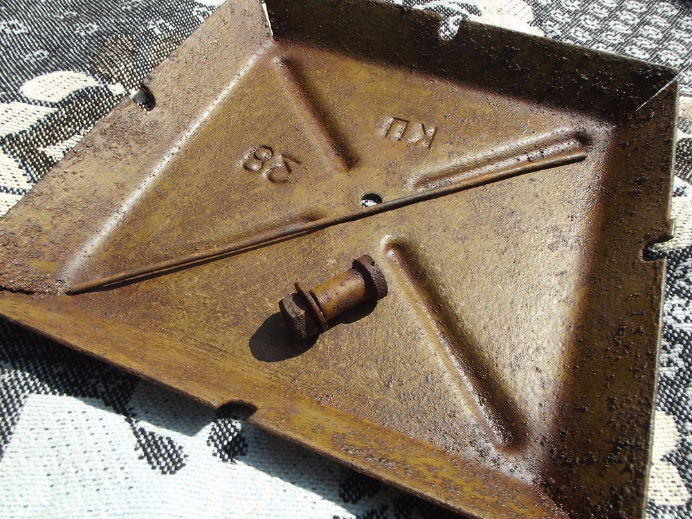

    Здравствуйте,подскажите пожалуйста как и чем лучше очистить ржавчину?Хочу ее выкрасить полностью,что бы потом краска не осыпалась,так сказать для полки.И как очистить механизм,и нужно ли шпаклевать ямки от коррозии?

    Подскажите,обычного преобразователя ржавчины достаточно,что бы ржавчина не проявилась после покраски?Можно ли использовать лимонную кислоту?

  18. votaga
    votaga General-leutnant
    30.360
    Обычно нет, хотя зависит от типа ржавчины.
    Если делать правильно - после обработки трилоном\щавелевой кислотой требуется обработка ингибитором коррозии.
    Например БТА, танин.
    Лимонка избыточно агрессивна, но можно в слабой концентрации под присмотром.
    Мне не нравится как иногда с цветом выходило нехорошо.
    Если нет желания заморачиваться - щавелевая к-та и на-горячую озокеритом натереть.

  19. 1shion1
    1shion1 Stabsfeldwebel
    31
    60
    1.781
    Спасибо,если я Вас правильно понял этод метод необходим если нужно сберечь старое лакокрасочное покрытие.А как поступить если предмет будет перекрашиваться полностью?Важен момент,что бы ржавчина не вылезла на новой краске.Каким методом ее лучше очистить в этом случае?
  20. votaga
    30.360
    Жаль, хороший предмет.
    Значит надо ее убить полностью.
    Щавель покрепче, электролиз, потом смывка краски или страдать щеткой.
    Потом можно преобразователь, мне нравится с цинком который.

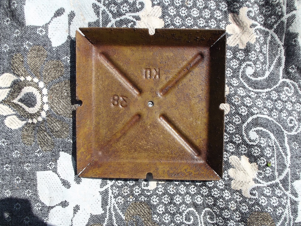

    Здравствуйте. Попалась мне канистра немецкая в достойном состоянии, но какой то гад, залил во внутрь краску, лет 20 назад, краска засохла.
    Посоветуйте как очистить канистру.
    Спасибо.

    перевернув греть по кругу паяльной лампой, чтобы масса отстала от стенок. но без фанатизма. как остынет залить пару литров смывки ( можно бензина, ацетона, уайт спирита, но эффект хуже). оставить на несколько дней. получится желе. ну и выковыривать понемногу деревяной палкой.

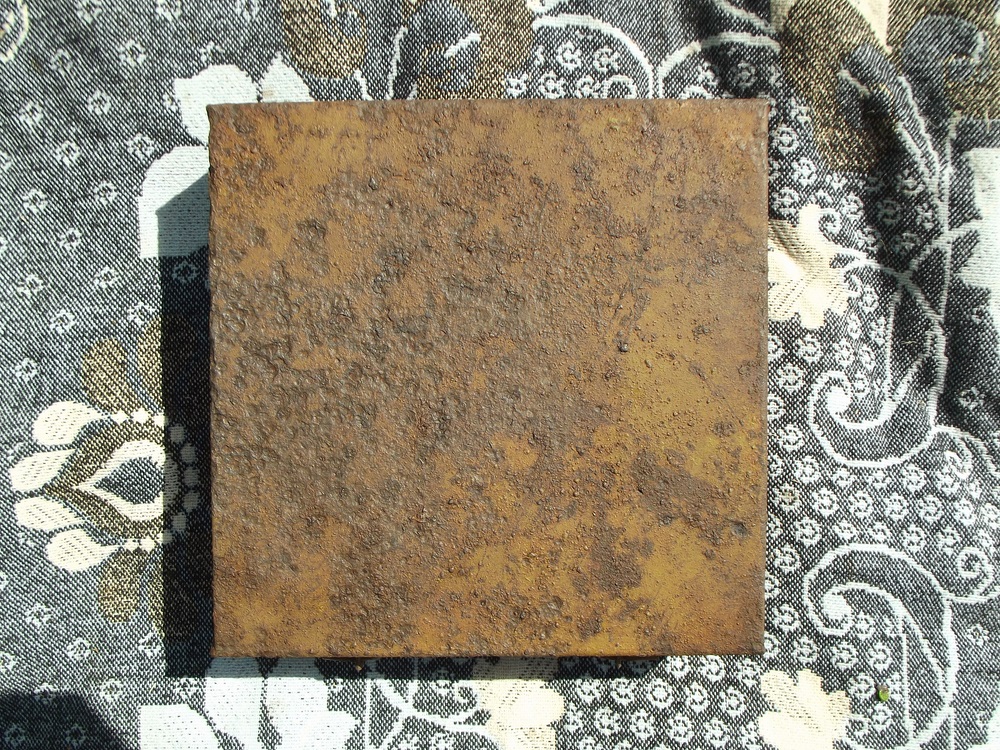

    Здравствуйте,камрады!Как сохранить железный предмет, от разрушения?Вчера копнул железяку, сегодня увидел трещину ,хотя не было.И все железные находки так или иначе трескаются,и крошатся.Как защитить их? Чем-то покрыть ?С у.в.

    это долгий и трудоемкий процесс.
    в дистилят вымачивать,танин...

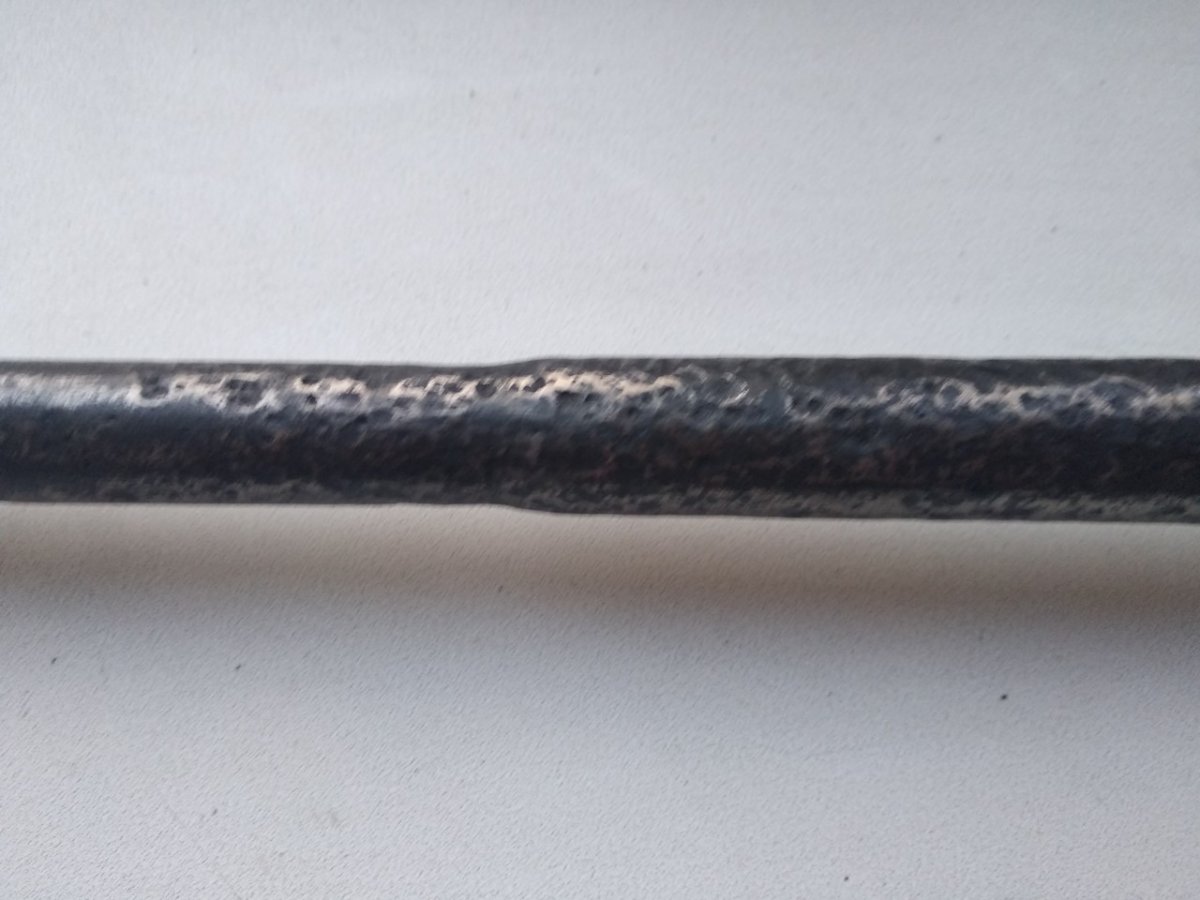

    Здравствуйте.Подскажите ствол манлихер м95,есть немного каверны ,не большие,по всему телу.Вывести их не получается.Вопрос :хочу заворонить ржавым лаком,но есть сомнения,что будет с этими кавернами,будут ли они очищается?Просто, везде показано на роликах о ржавом лаке работа с новыми деталями.

    Очистите раковины от ржавчины и можете воронить спокойно.
