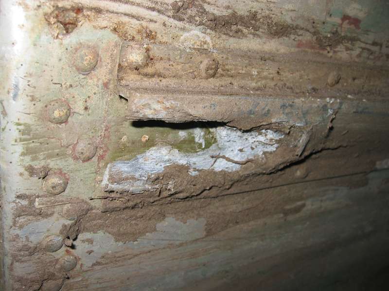

  3. D-day
    D-day General-leutnant
    23
    11.099
    Ukraine
    Я пить с нее точно не буду.
    А чума как выглядит ?
    Рост76 подобається це.
  4. votaga
    votaga General-leutnant
    30.360
    Как белые порошковые раздутые наросты, замещающие металл.
    Перепутать сложно.

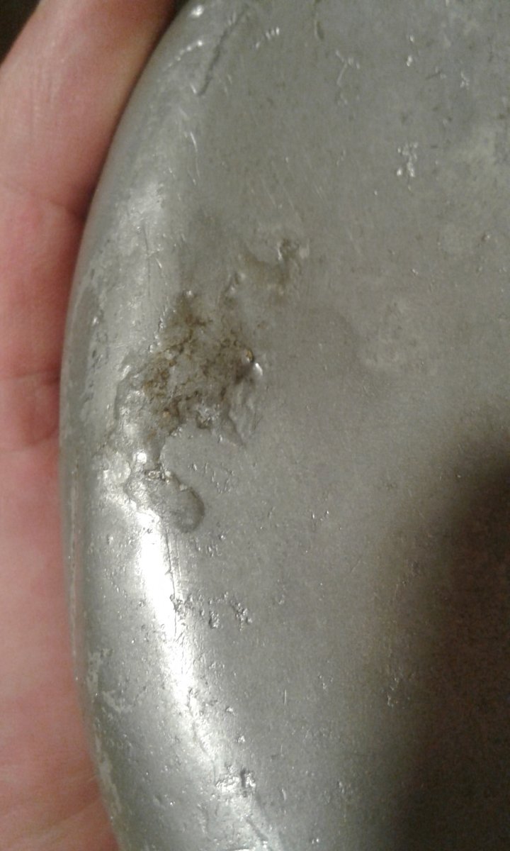

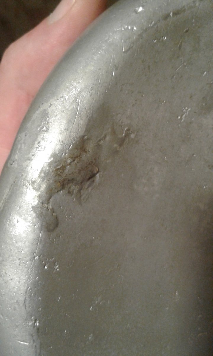

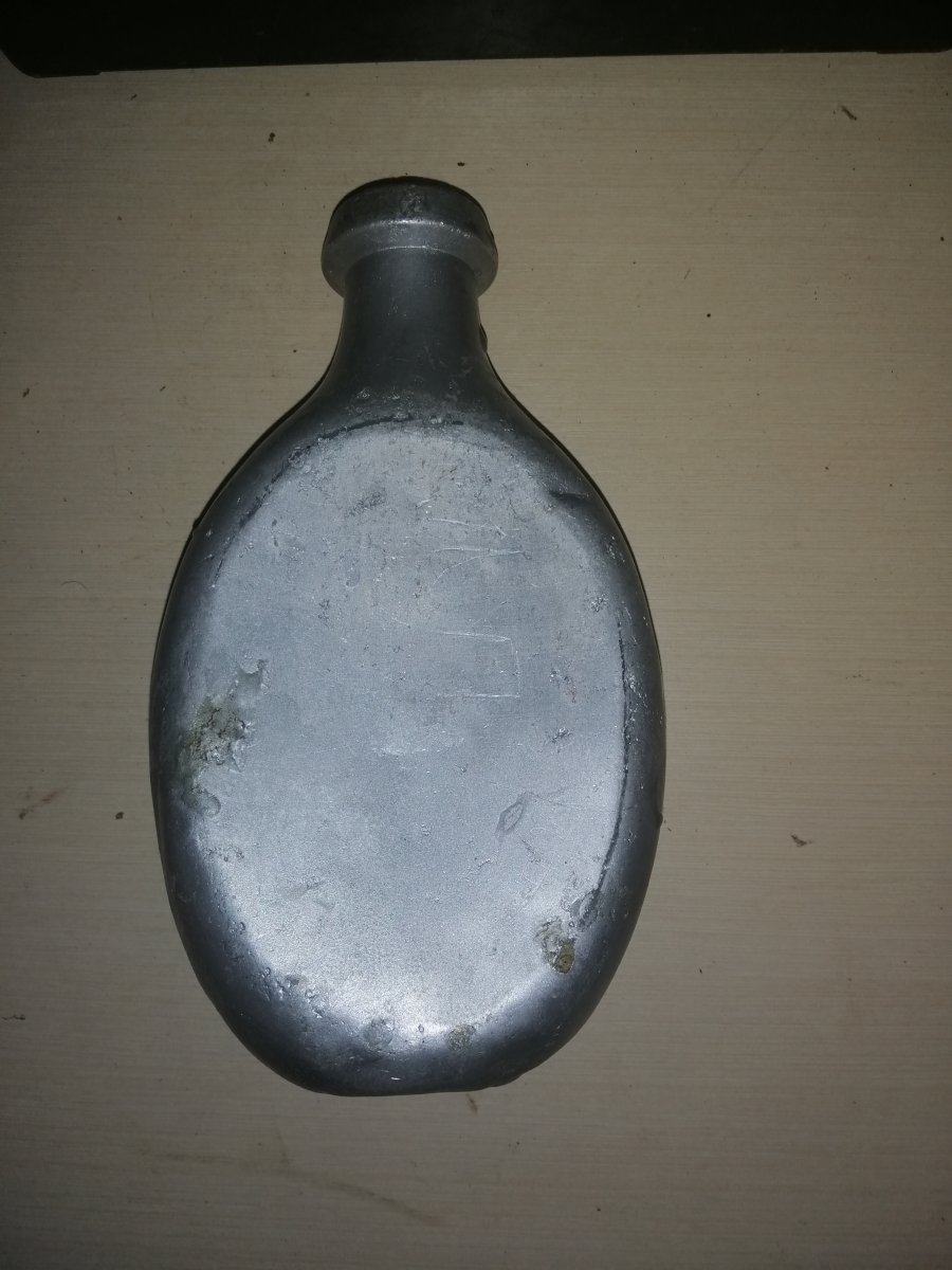

  21. D-day
    23
    11.099
    Ukraine
    Привет !
    Вот купил у нас флягу. И увидел на ней вот эти вот " наплывы ". Или " пузыри ". Внутри нет воздуха. Но они немного мягче чем остальное " тело " фляги. Не сильно, но если ногтем сильно придавить остается след. Не глубокий.
    Вот у меня вопрос.
    Это может быть запаянные отверстия? Внутри фляги потеков или мест где бы металл вытекал нет. Все нормально.
    Или это окислы такие ?
    Вот зарекаюсь себе не иметь дела с алюминием, но сами понимаете))) клейма и прочее ))))

  23. Репликант
    Репликант Stabsfeldwebel
    106
    146
    1.038
    Очаги коррозии 100%. Делать очень маленькие отверстия и с прогревом насыщать маслами (WD-40).

  24. D-day
    23
    11.099
    Ukraine
    Говорят алюминий крылатый металл. Я скажу что это самый стремный металл. От которого не известно что ждать. Слава Богу что коррозия. Я уже думал кто то паял.
    Спасибо Камрад !
    Yuber подобається це.
  25. votaga
    30.360
    Все наоборот на самом деле.
    Хотя мне кажется что кто-то паял плохо зачистив чумку.
    Проверить просто - прогреть край паяльником или снять тонкую стружку и положить на жало разогретое.
  26. Репликант
    106
    146
    1.038
    Второй пост со снимками не видел... теперь тяжело сказать пайка или нет. Нужно вскрыть нарост тогда будет понятнее. Как вариант, с помощью зеркальца (как у стоматологов) осмотреть это место с внутренней стороны.
    Останнє редагування: 22 тра 2019
