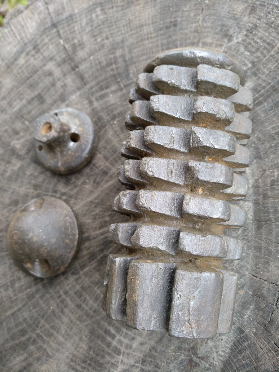

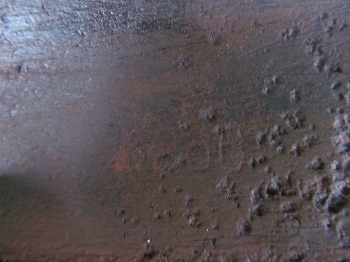

    Всем доброго дня!
    Подскажите пожалуйста
    Если ржавчина сточена и вот такие пятна есть, воронение ляжет как?
    С УВ.

    Приветствую.
    А пятна, собственно, от чего?
    Остатки воронения или остатки ржавчины?
    С ув.
  4. Жмера
    Жмера Feldwebel
    37
    57
    331
    Ukraine
    Местами остаток воронения и ржавчины как я понимаю
    Потому что есть точки не выводятся до конца

    Не потрібно себе дурити, це безглуздо, перевірено на собі. Після вороніння ваш механізм буде сипатися вічним сміттям, як би ви його не змащували. Якщо хочите воронити та мати хороший не позорний механізм то усю цю закоксовану іржу потрібно видалити. Лише тоді воронити, та догляд за ним буде мінімальний. Навіть якщо на макеті будуть раковинки, нічого страшного. Сприймайте його як річ з історією, тай усе.

    Спасибо большое
    Тогда закину в кислоту и буду вычищать

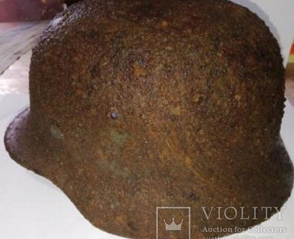

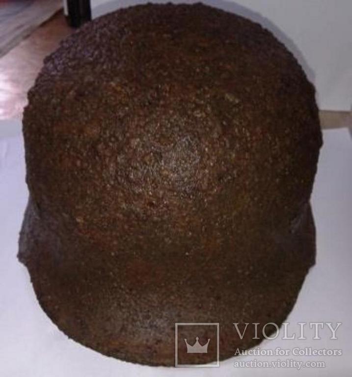

    Чем лучше очистить вот такую вещь?
    Jawist подобається це.

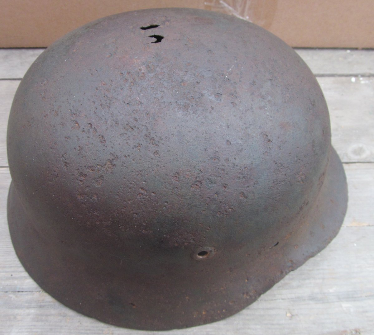

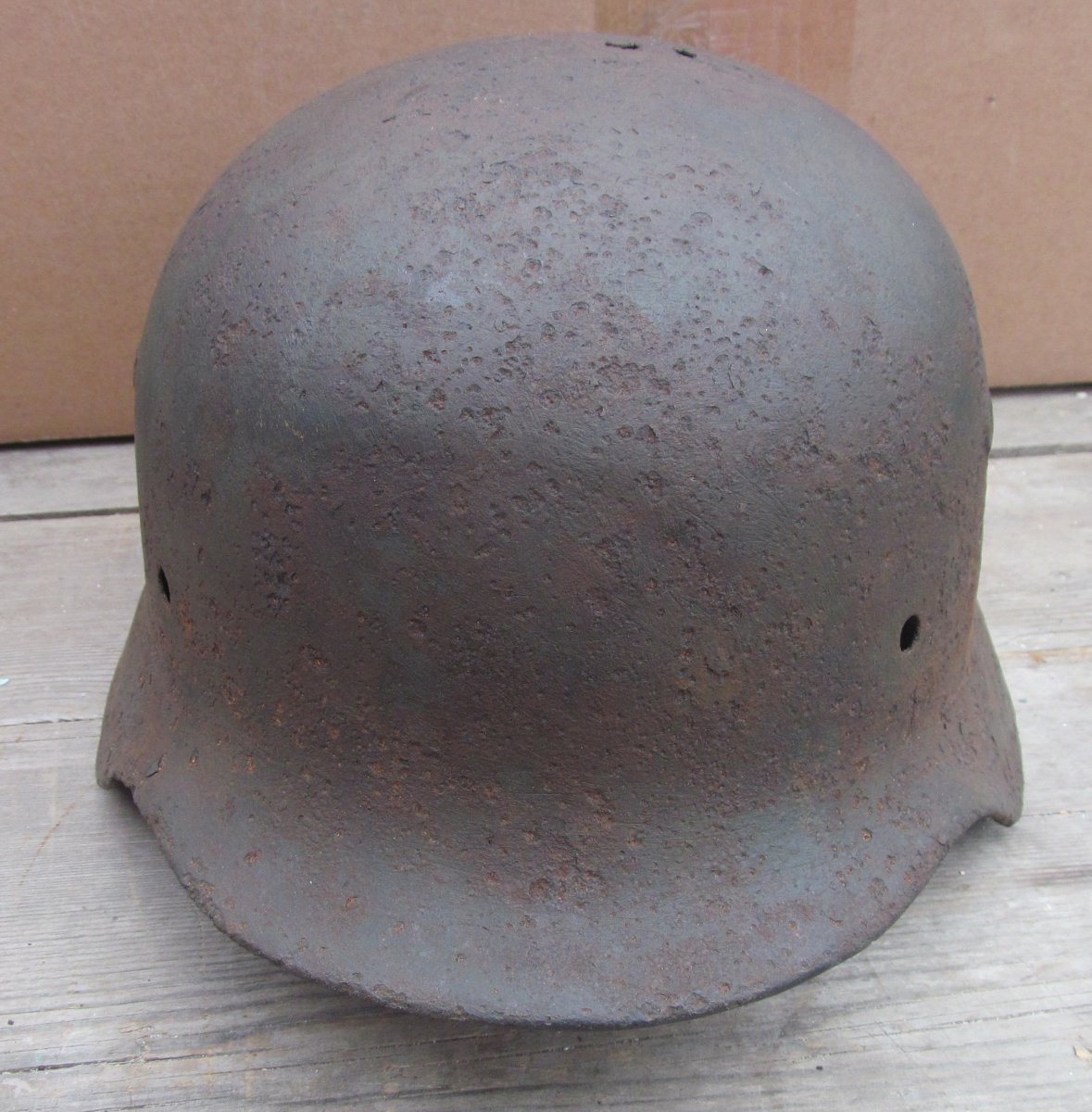

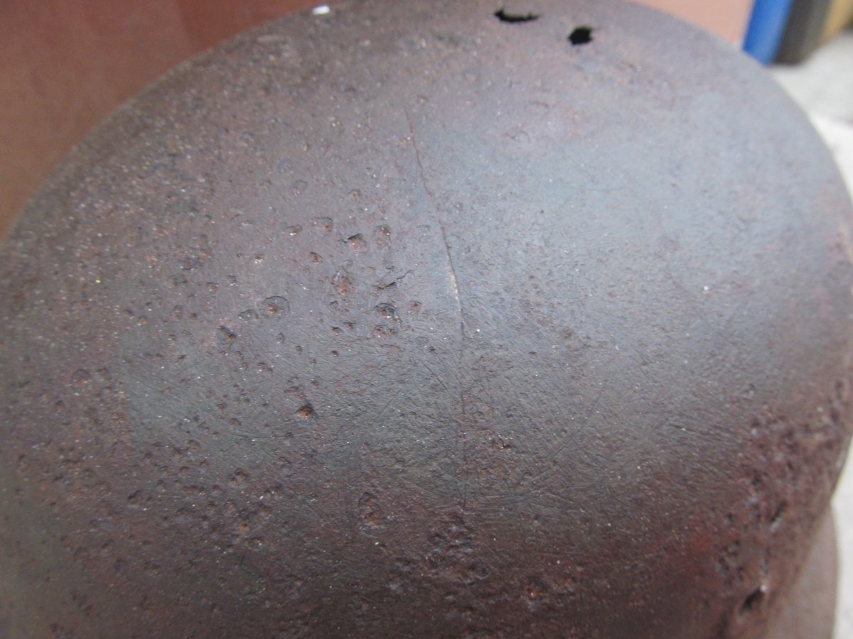

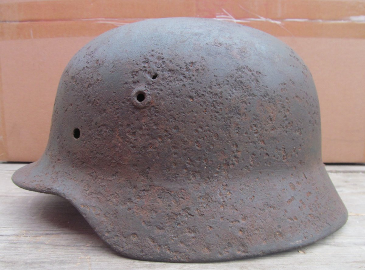

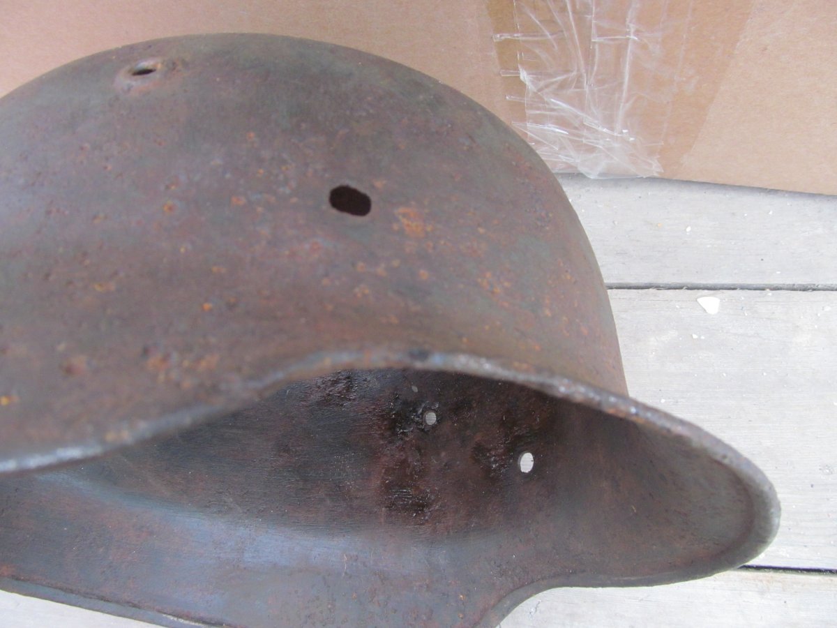

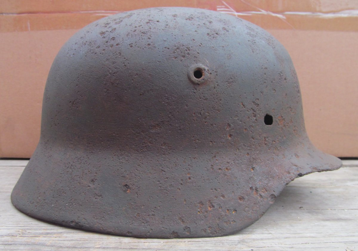

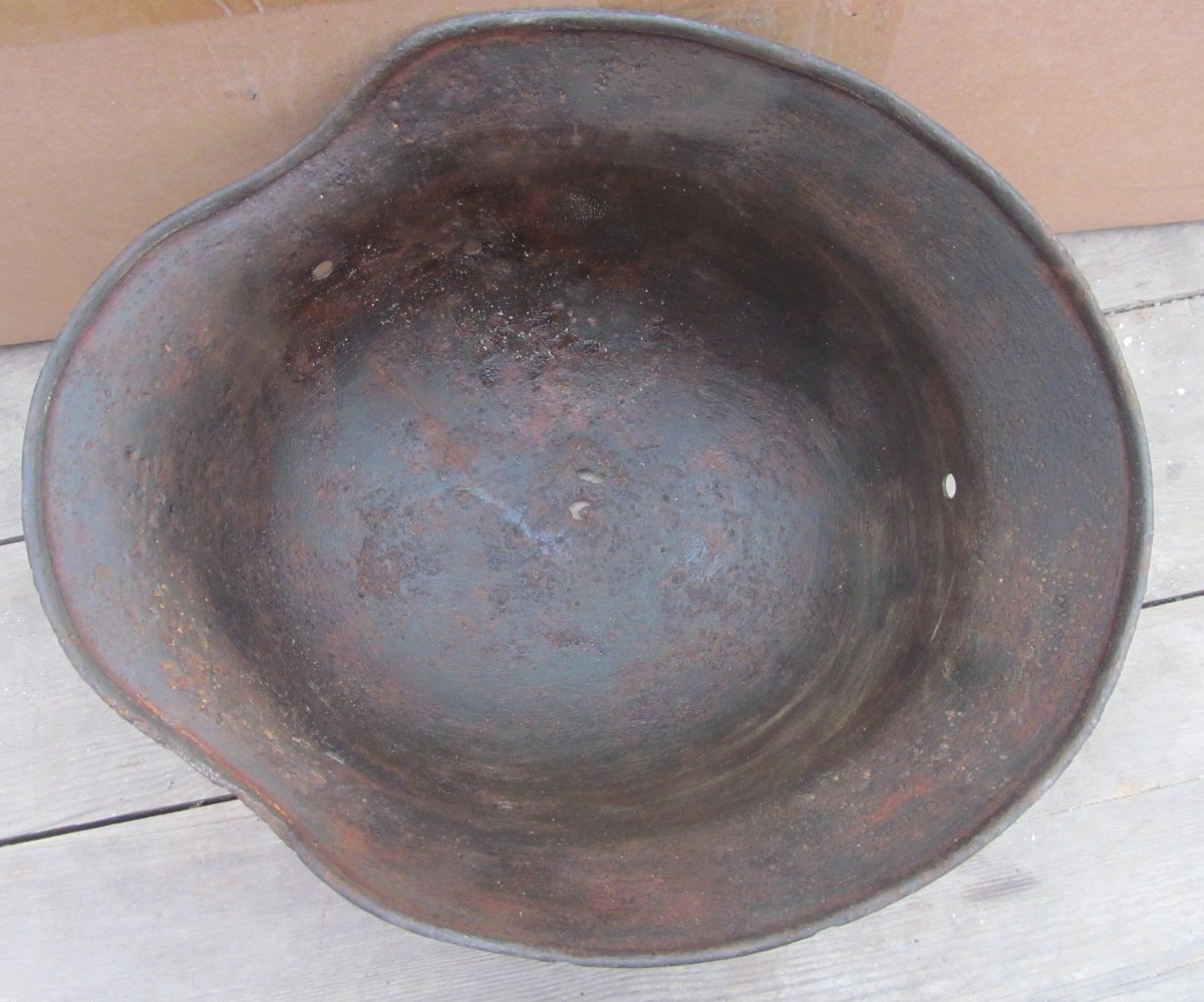

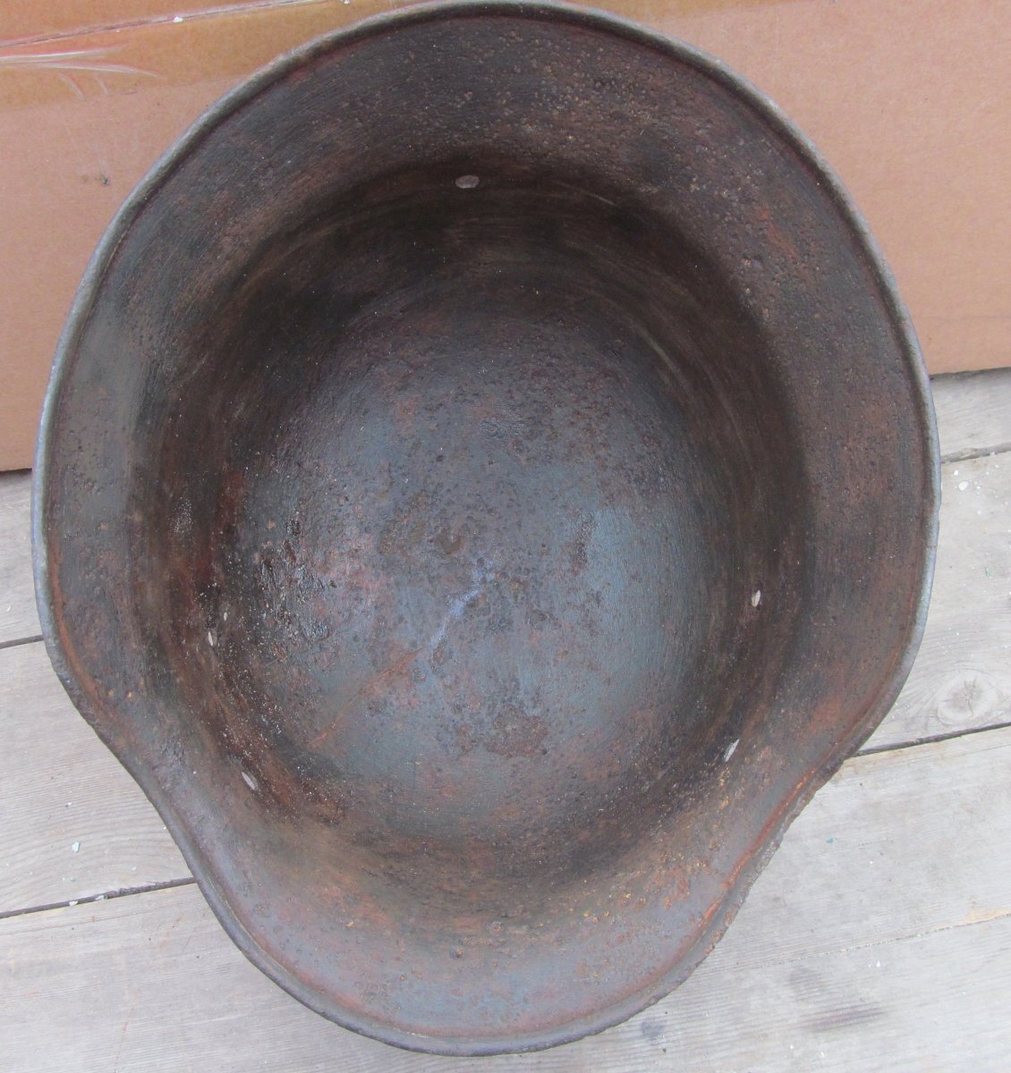

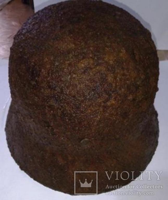

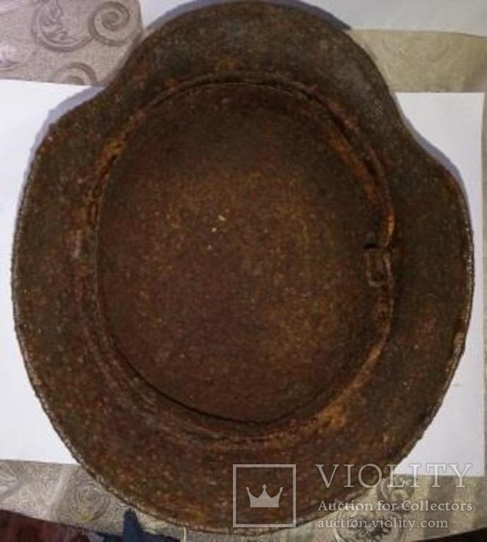

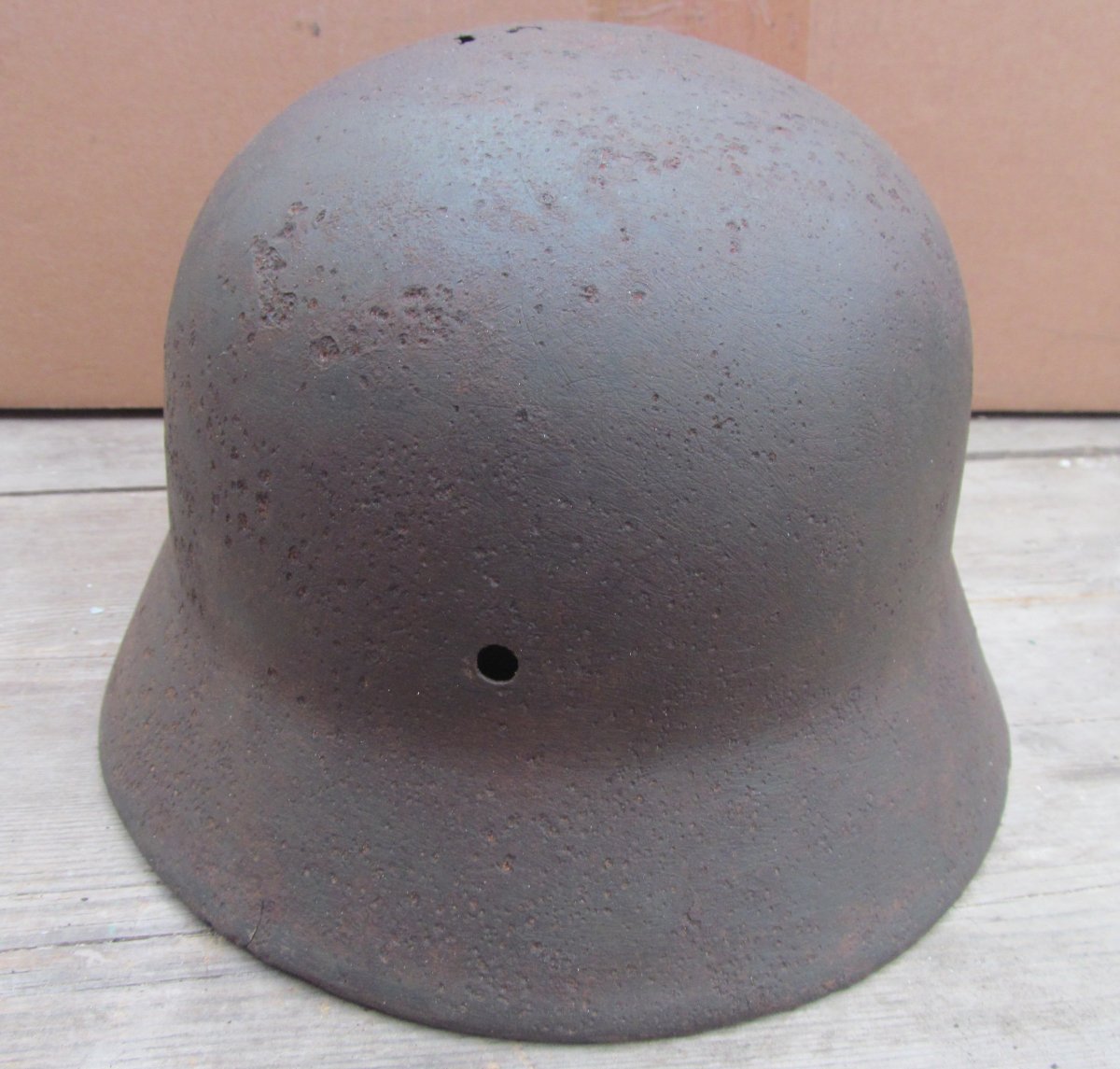

    Здравствуйте! Подскажите пожалуйста в чем можно отмочить каску, чтобы убрать наросты? 78272150.jpg 78272152.jpg 78272156.jpg 78272158.jpg viber image 2019-03-02 , 15.17.03.jpg

    Який би ви спосіб очистки не вибрали, електроліз, оцет, лимонка чи перетворювач іржі вам всеодно необхідно буде допомогти механічно. Тобто точково легко обстукувати по горбиках молоточком.
    Надіюся що гладкої поверхні ви після чистки не чикаєте, бо буде місячна поверхня, з купою раковин. Як варіант для облегшеня чистки, можна нагріти та в воду і так 1-3 рази залежно від результату, та пройтися щіткою. Якщо потрібна буде рихтовка то останній рас після нагріву у воду не опускайте, нехай остигне своїм ходом.
    vvs50, valerka, InDex та 2 іншим подобається це.
  12. Ura2222
    Ura2222 Stabsgefreiter
    150
    295
    252
    Спасибо! Попробую. С ув.

    Я шліфую наждачною бумагою горбики

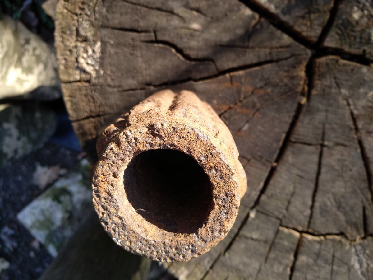

    Подскажите как можно почистить данный пятак, уже плавал и в дистиллированной воде, и в мыльном растворе.... Орел вроде уже как на завершении данного процесса, а вот обратка.....

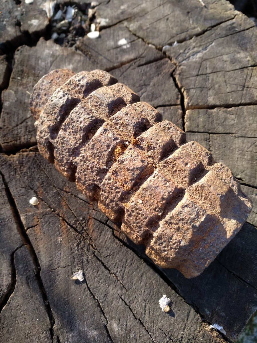

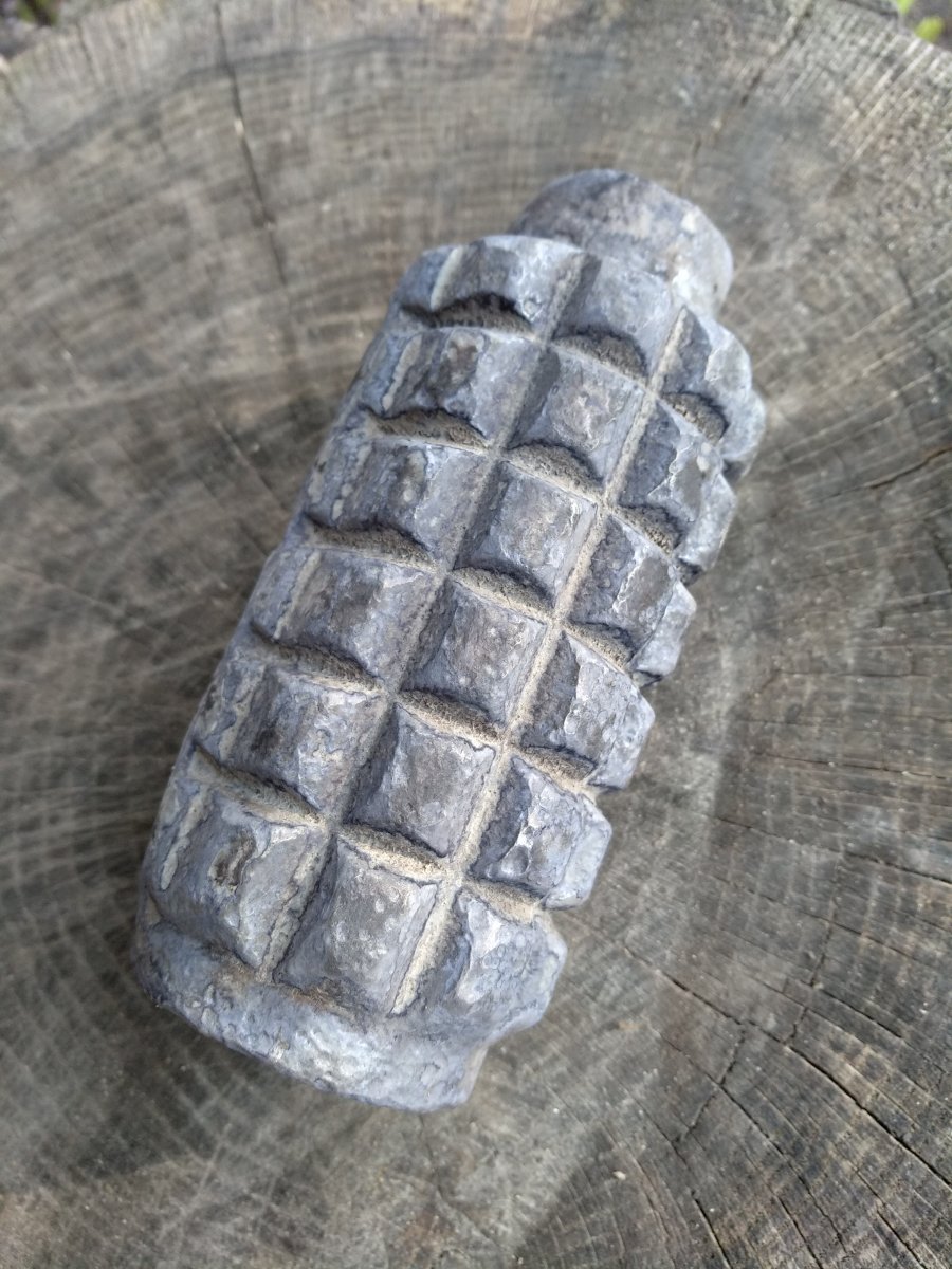

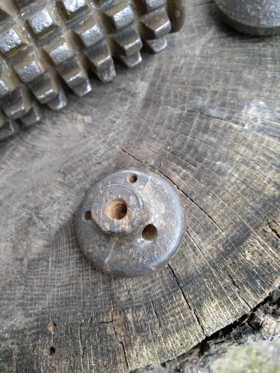

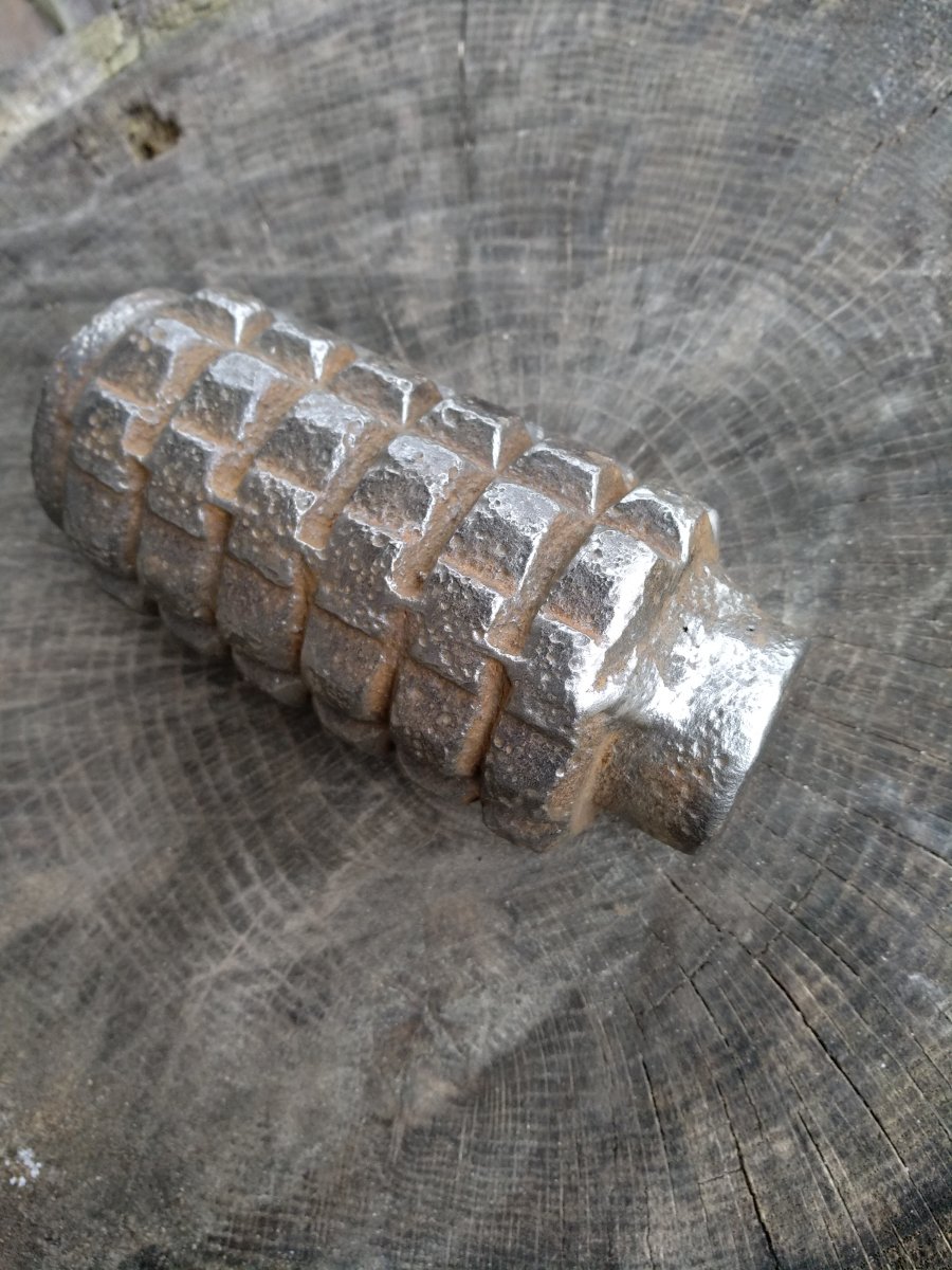

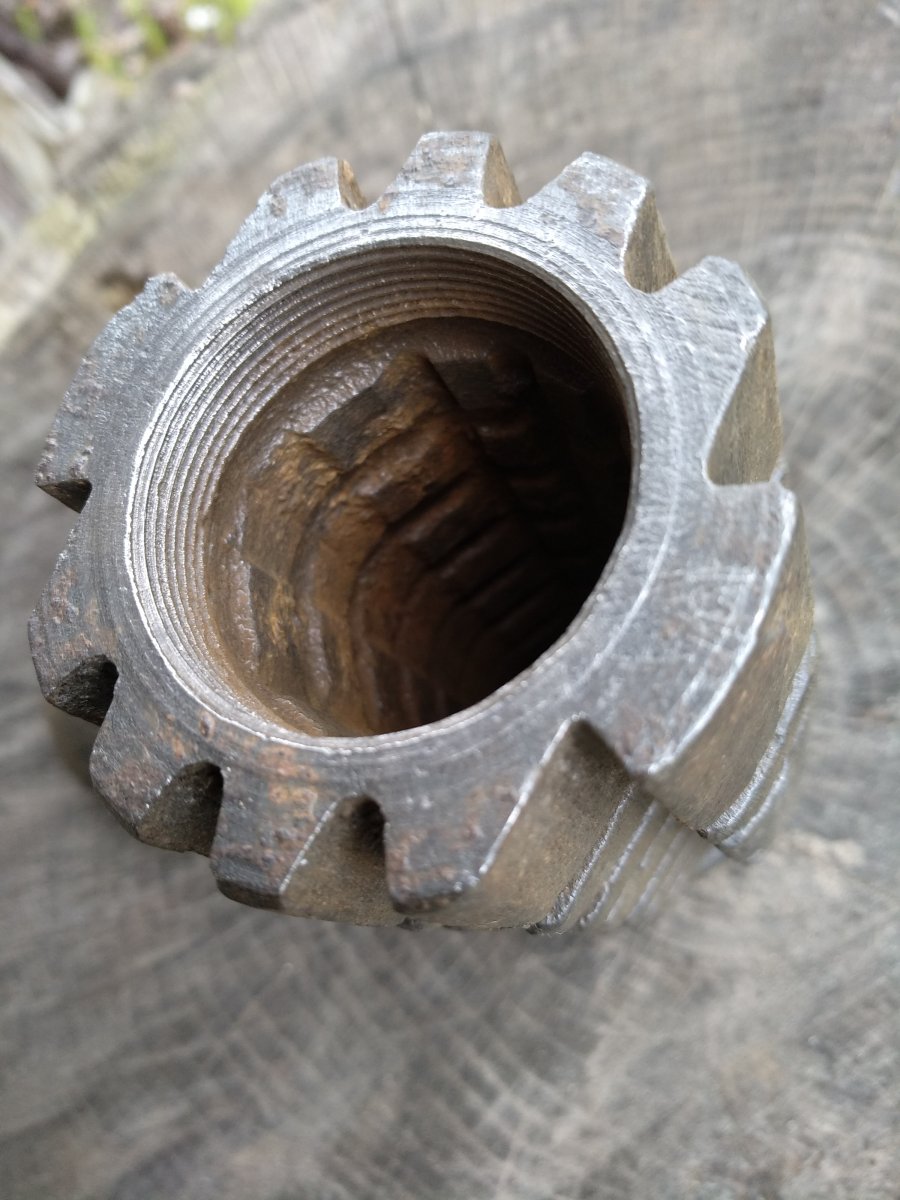

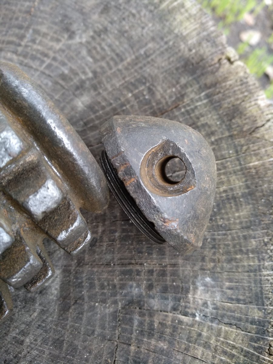

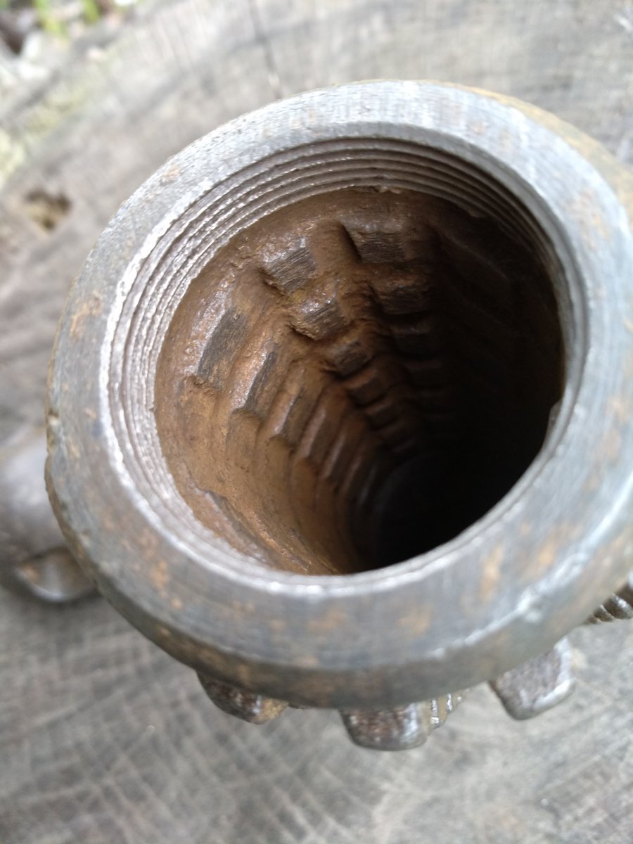

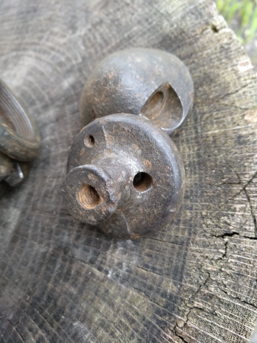

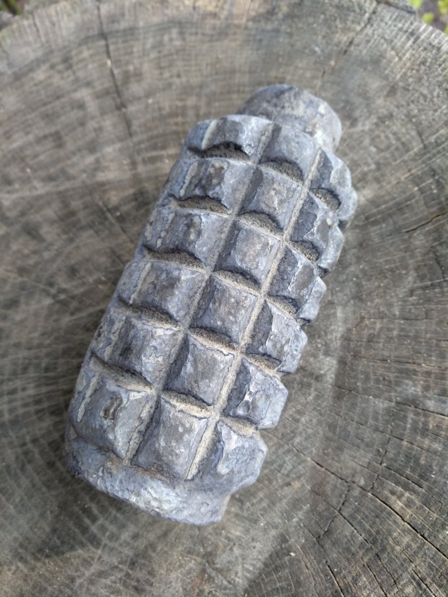

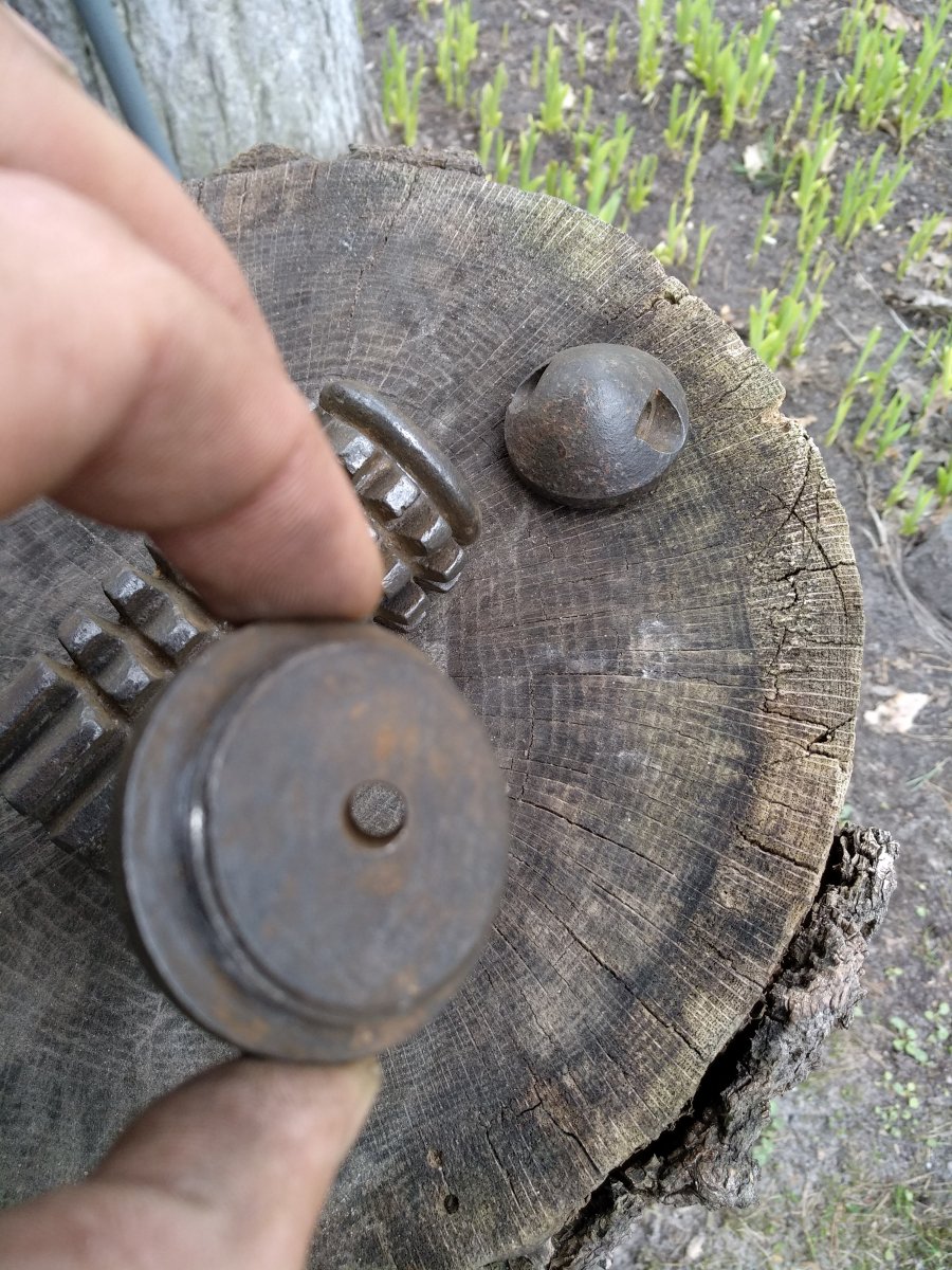

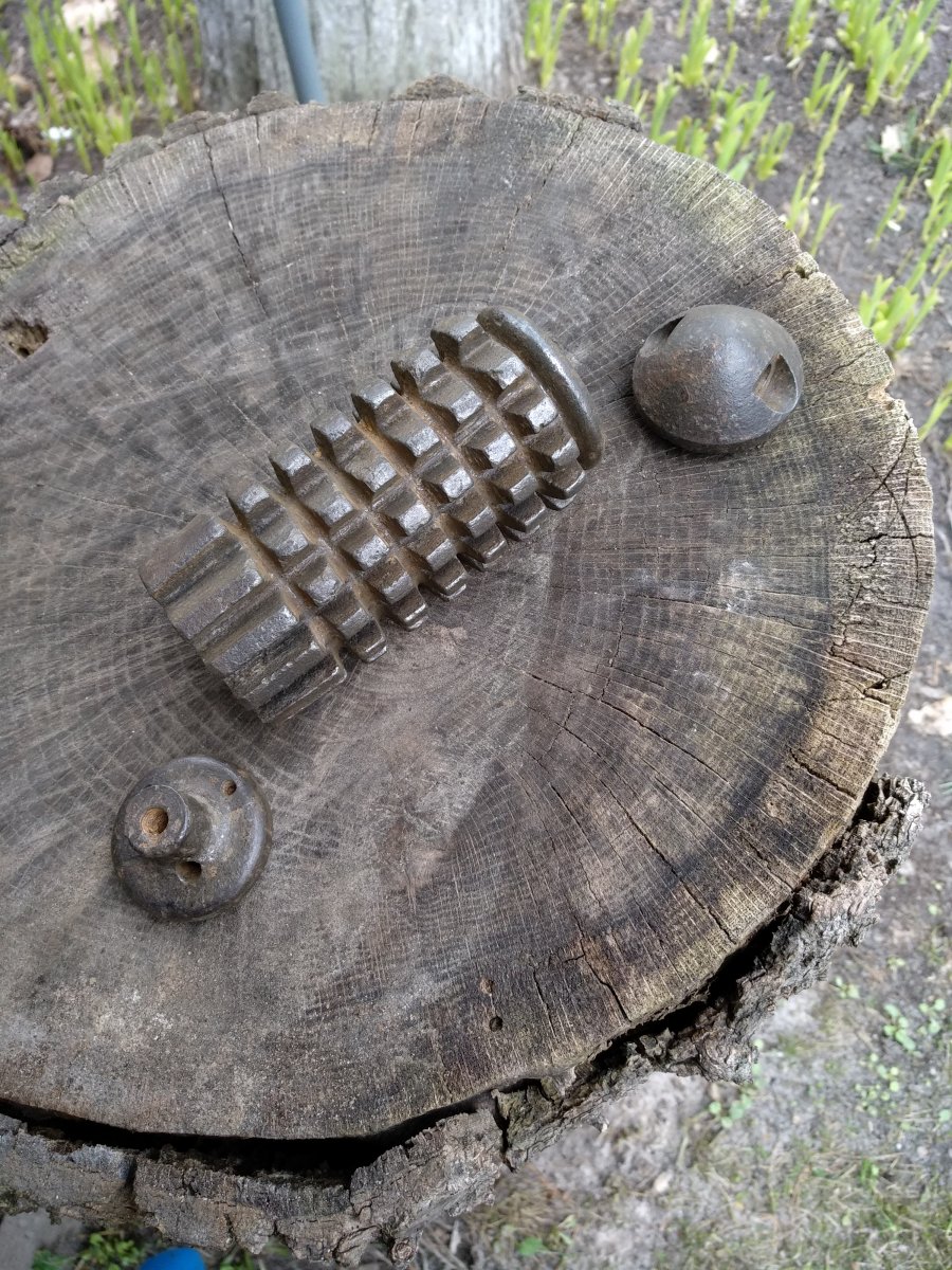

    Доброго, поделюсь и своими работами.
    IMG_20190407_101137.jpg IMG_20190407_101157.jpg IMG_20190324_114455.jpg IMG_20190324_114502.jpg IMG_20190324_114516.jpg IMG_20190324_114530.jpg IMG_20190324_114539.jpg IMG_20190324_114550.jpg IMG_20190324_114555.jpg IMG_20190324_114605.jpg IMG_20190324_135925.jpg IMG_20190324_114455.jpg IMG_20190324_114502.jpg IMG_20190324_114516.jpg IMG_20190324_114530.jpg IMG_20190324_114539.jpg IMG_20190324_114550.jpg IMG_20190324_114555.jpg IMG_20190324_114605.jpg IMG_20190324_135925.jpg
    Andrej.An86, tms та InDex подобається це.

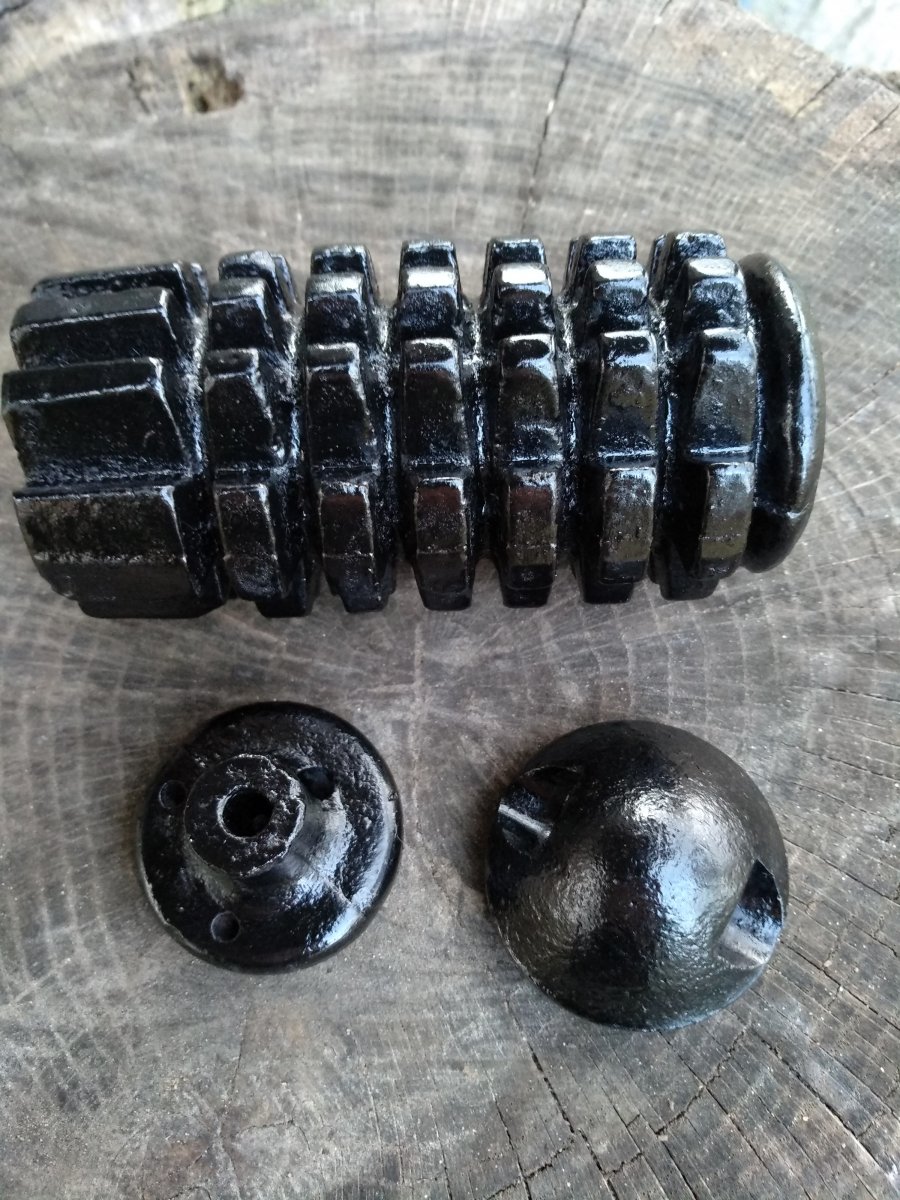

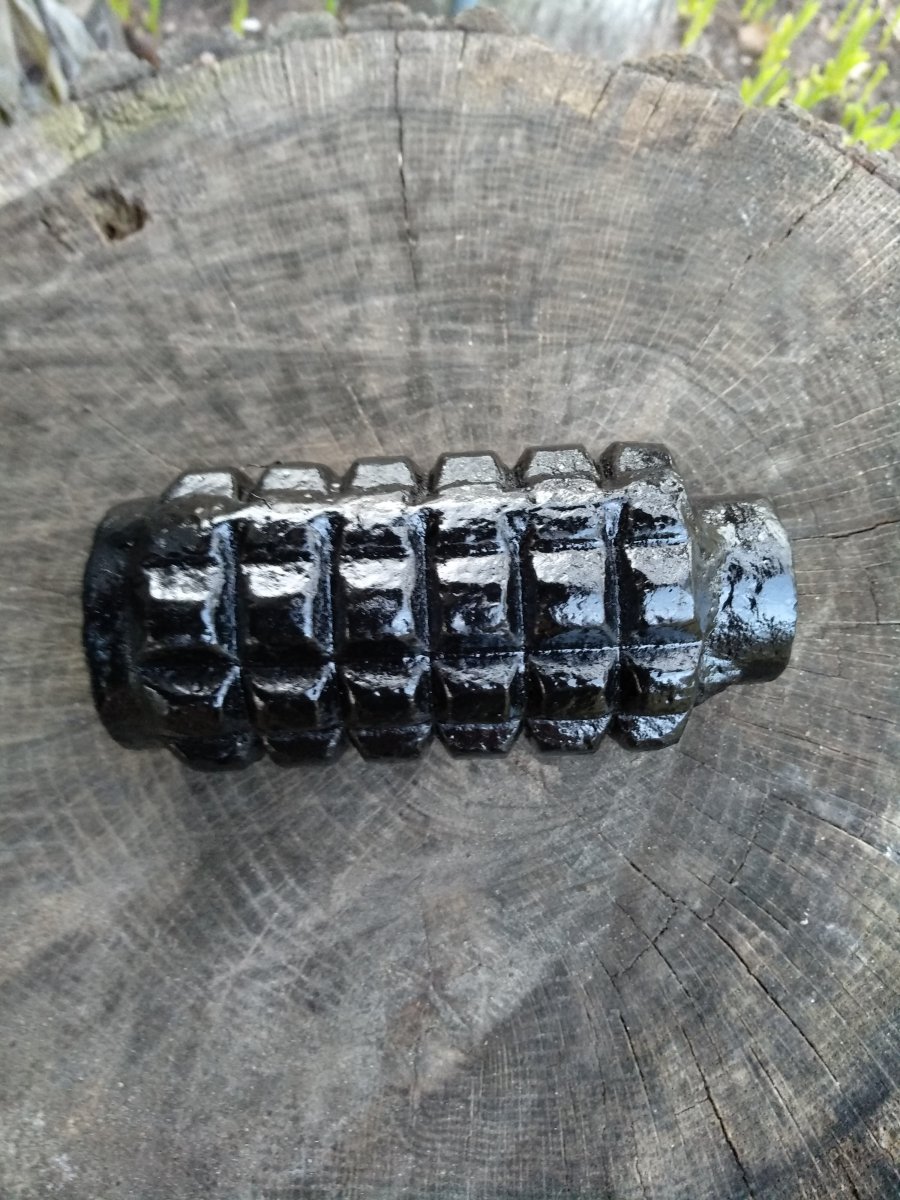

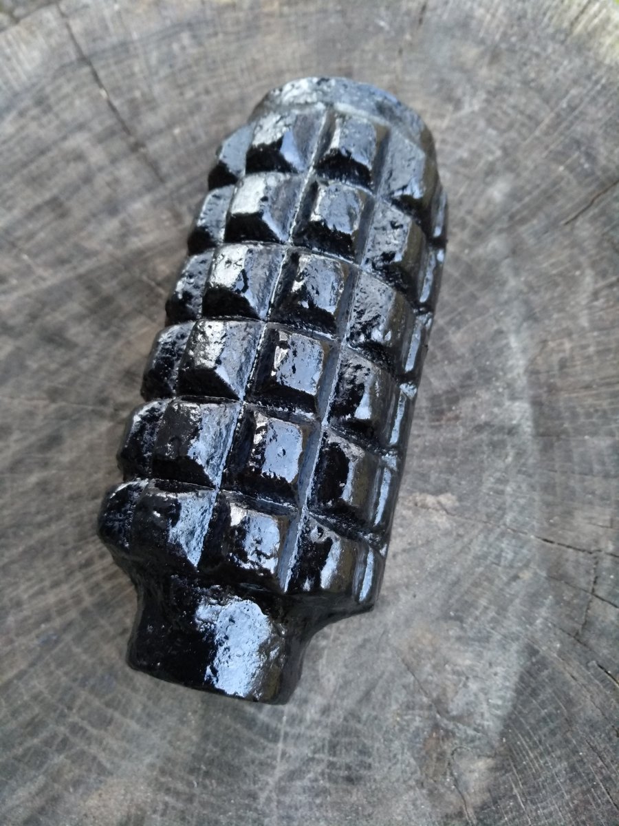

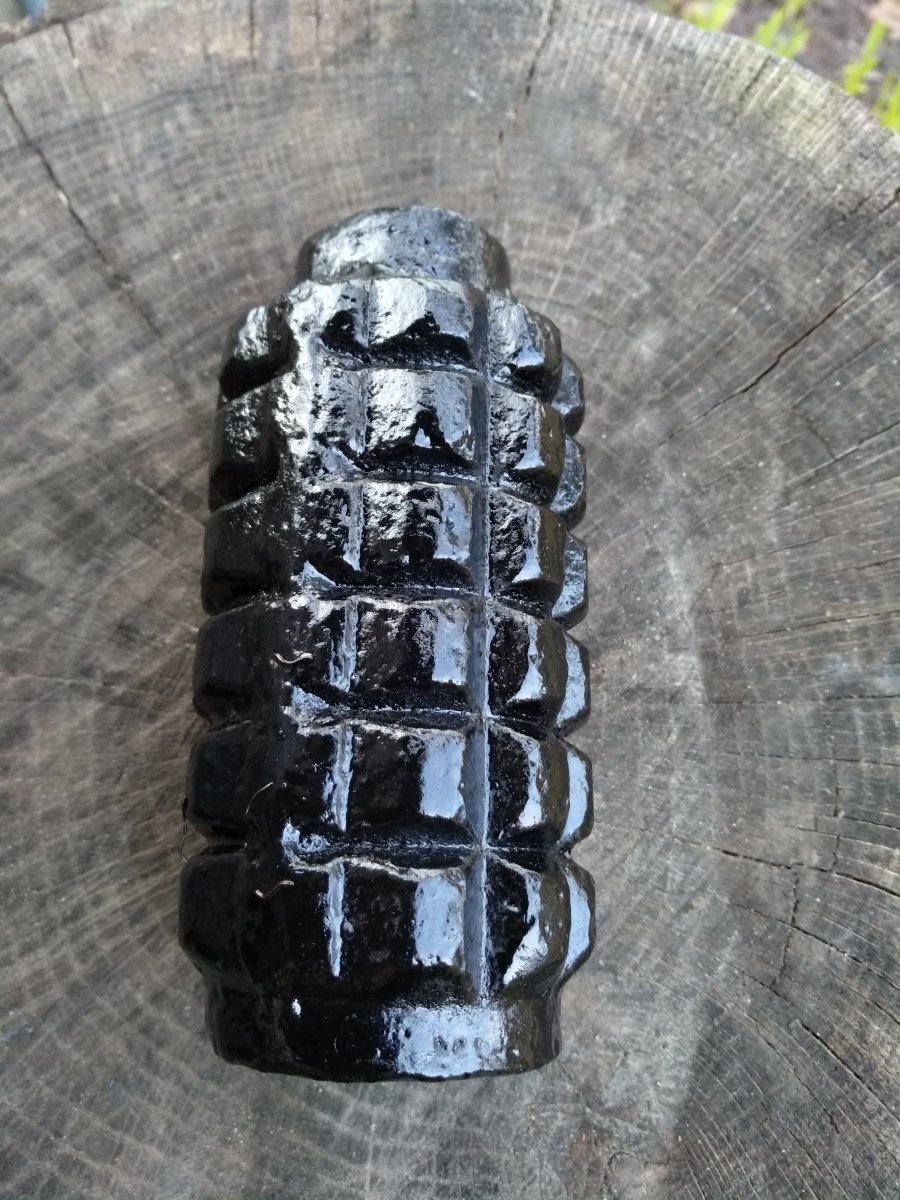

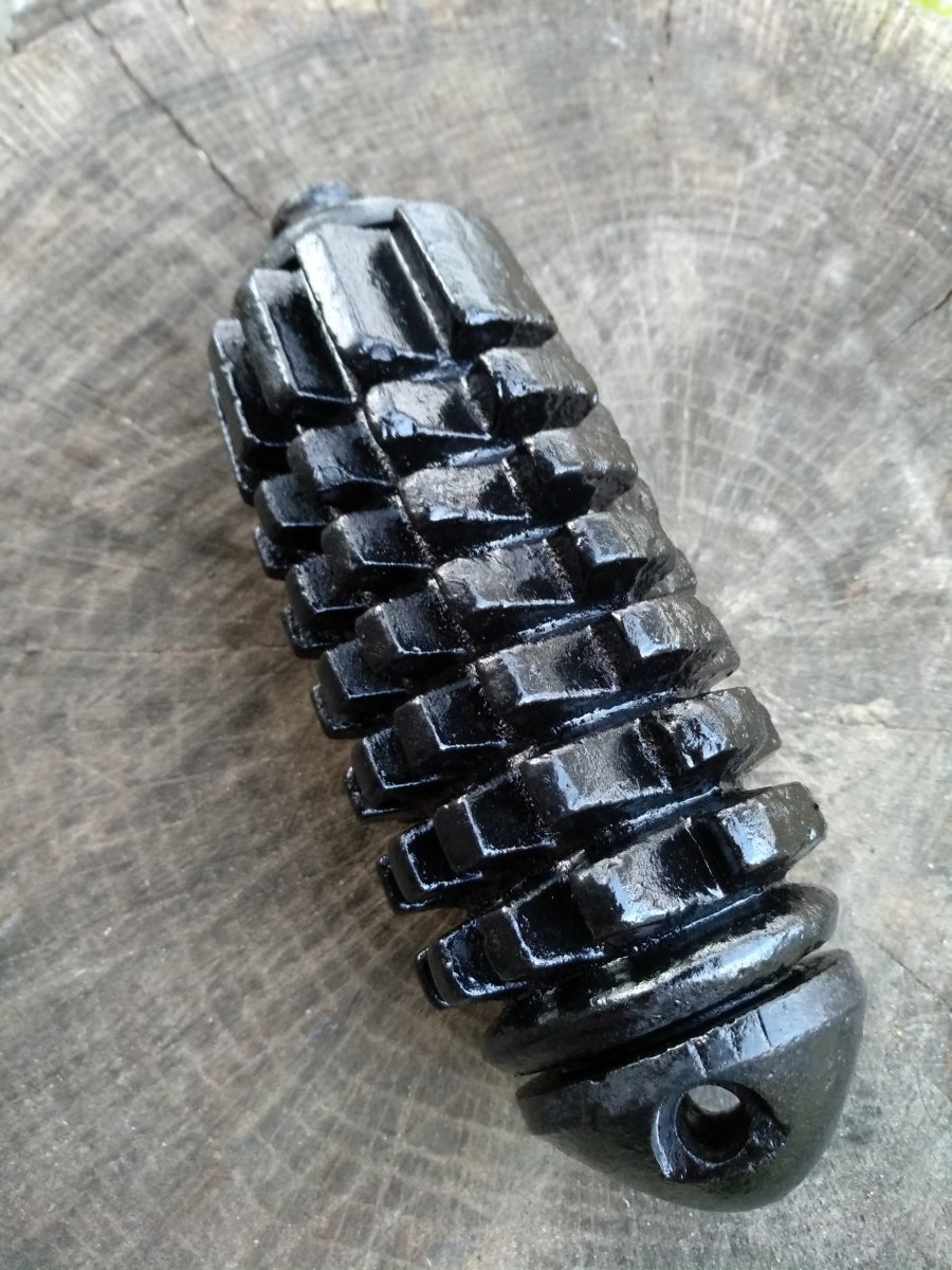

  16. Рост76
    Рост76 General-major
    5.218
    Рідна ненька Україна.

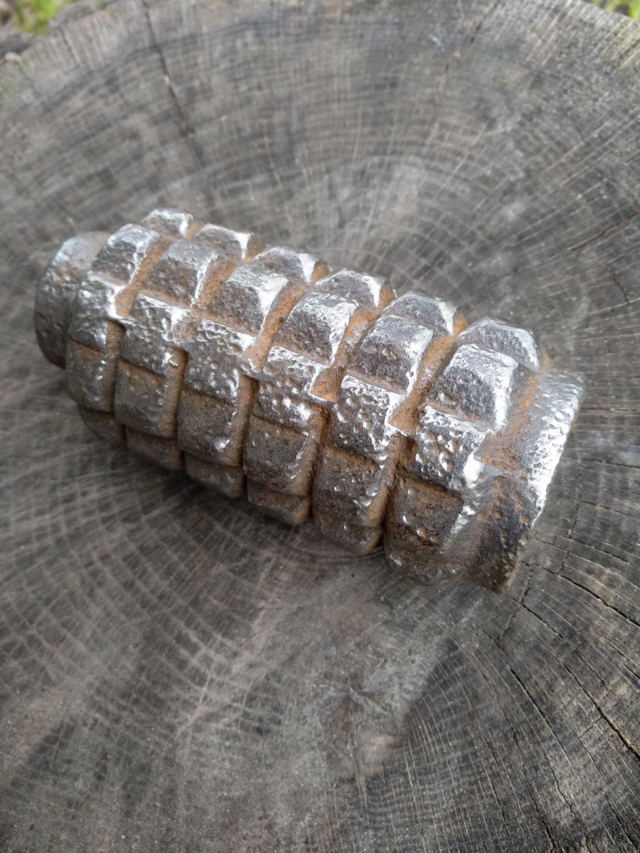

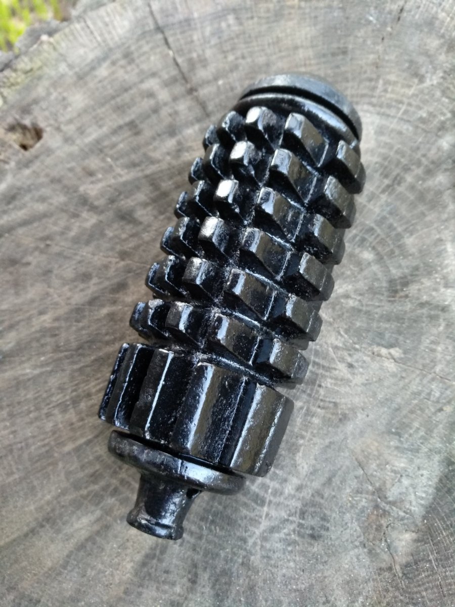

    Посте покраски.
    Осталось сделать хвостовик и готово.
    votaga, Andrej.An86, vvs50 та ще 1-му подобається це.
  17. Рост76
    5.218

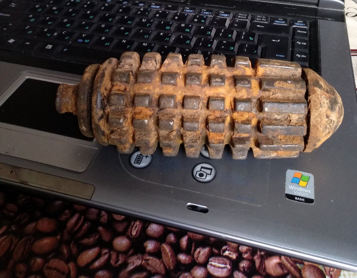

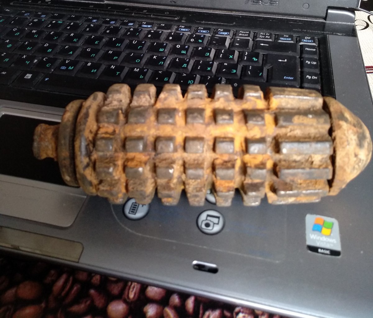

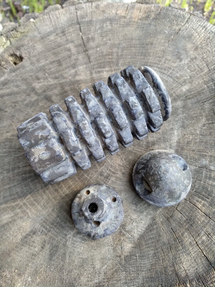

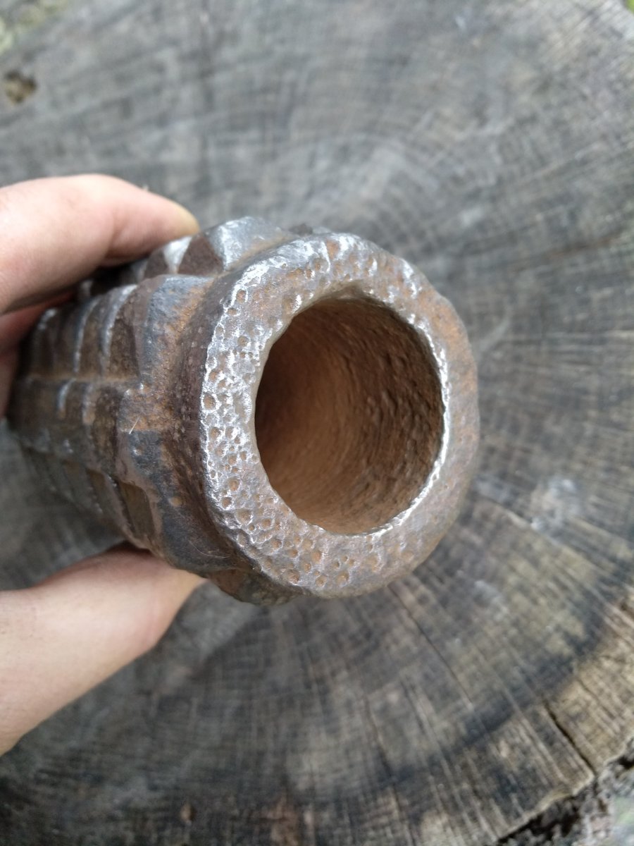

    Следующая помз, до чистки и после. IMG_20190323_162608.jpg IMG_20190323_162632.jpg IMG_20190324_114420.jpg IMG_20190324_114433.jpg IMG_20190324_114438.jpg
    tms подобається це.
  18. Рост76
    5.218
    Грунтовка антикоррозийным составом и после покраски.
    IMG_20190324_135942.jpg IMG_20190324_135943.jpg IMG_20190325_064510.jpg IMG_20190325_064514.jpg IMG_20190325_064520.jpg
