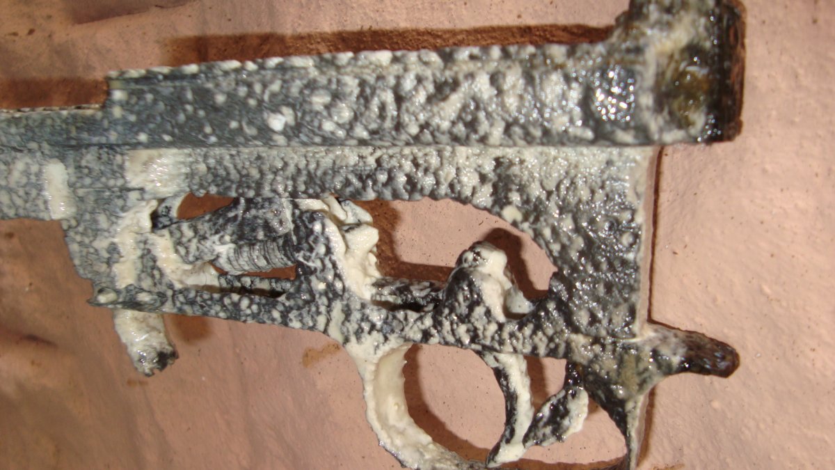

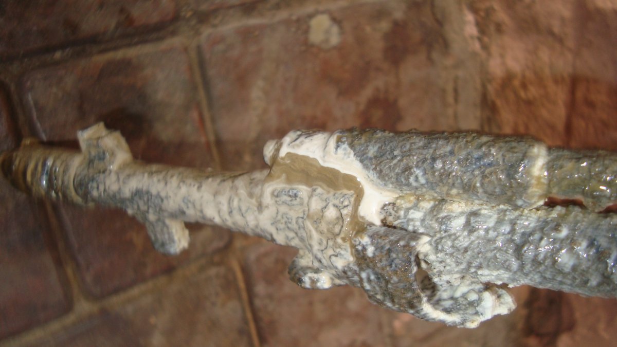

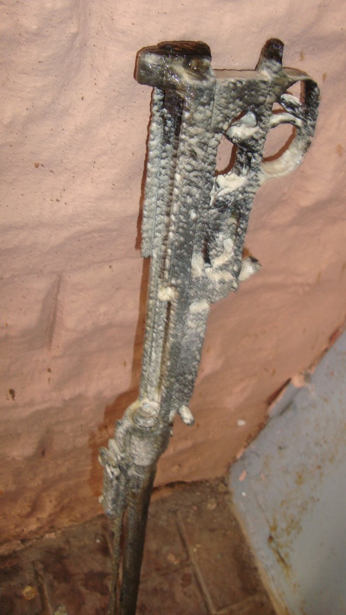

    Добрый день!Бросил предмет в лимонку, получил такой, белый вариант.Что случилось и как с этим бороться? Спасибо.С ув. DSC04117.JPG DSC04118.JPG DSC04119.JPG

    В горячей воде помыть. Лимонка на металле осела.
    valerka та vvs50 подобається це.

    Но эффекта чистки нет, образовалась корка, плохо чистится даже мет щеткой., новый раствор?

    Дохрена всыпали лимонки. И при долгом нахождении предмета, в растворе. Лимонка на нем оседает.

    Чухрайте предмет под горячей водой, мет щеткой.
    ГеннадийВ та vvs50 подобається це.

    Бывало и у меня такое, если передержал в лимонке больше двух дней. Проблема решается погружением в новый раствор лимонки.
    valerka, Hans"GD" та vvs50 подобається це.

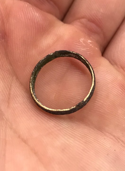

  22. Ірина0803
    Ірина0803 Schütze
    Скажіть чим це почистити?
  23. TANKQ
    TANKQ Stabsgefreiter
    247
    Який матеріал?
    Якщо мідь, киньте в мильний розчин, на пару днів, періодично чистіть зубною щіткою цим розчином.
    Останнє редагування модератором: 11 бер 2019
    Рост76 та valid подобається це.
  24. Ірина0803
    Ірина0803 Schütze
    Дякую .Не знаю що це пишуть що можливо бронза .Син знайшов сьогодні дуже глибоко лежало.
    TANKQ подобається це.
  25. valid
    valid Oberleutnant
    2.451
    Ásgarðr
    Густой ("сопливый") раствор хозяйственного мыла 72% не принесет вреда никакому металлу, а свое дело, пусть не сразу, а недели за 3-4 сделает.
    Честь имею!
    Рост76 та серж\ подобається це.
  26. Чиполино
    Чиполино Stabsfeldwebel
    1.088
    зубна паста і ганчірка. чістить майже весь кольоровий метал.
