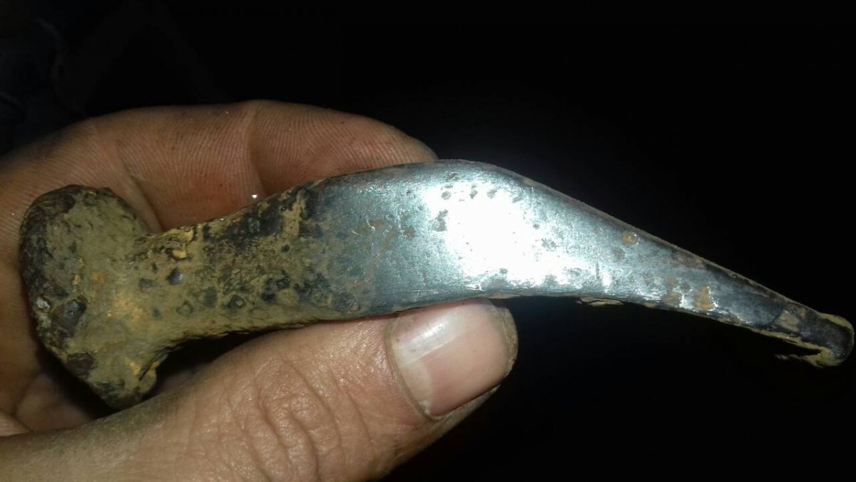

    Спасибо понял. хотел спросить после отмочки в уксусе и чистки щоткой метал получился белого цвета , после погашения в соде метал стал темно серого цвета . Это так и должно быть?.
  18. snikers
    snikers Stabsfeldwebel
    1.122
    старососновка
    естественно сода и раствор кислоты это же два противоположных реагента которые нейтрализуют друг друга .
    по этому в готовых "восстановителях" уже есть компоненты которые в процессе очистки нейтрализуют кислоту в нейтральную среду
    в шлифование добавляют различные масла для того что бы на очищенной поверхности образовалась плёнка защищающая поверхность от соприкосновения с воздухом для предотвращения окисления от воздуха вернее от кислорода

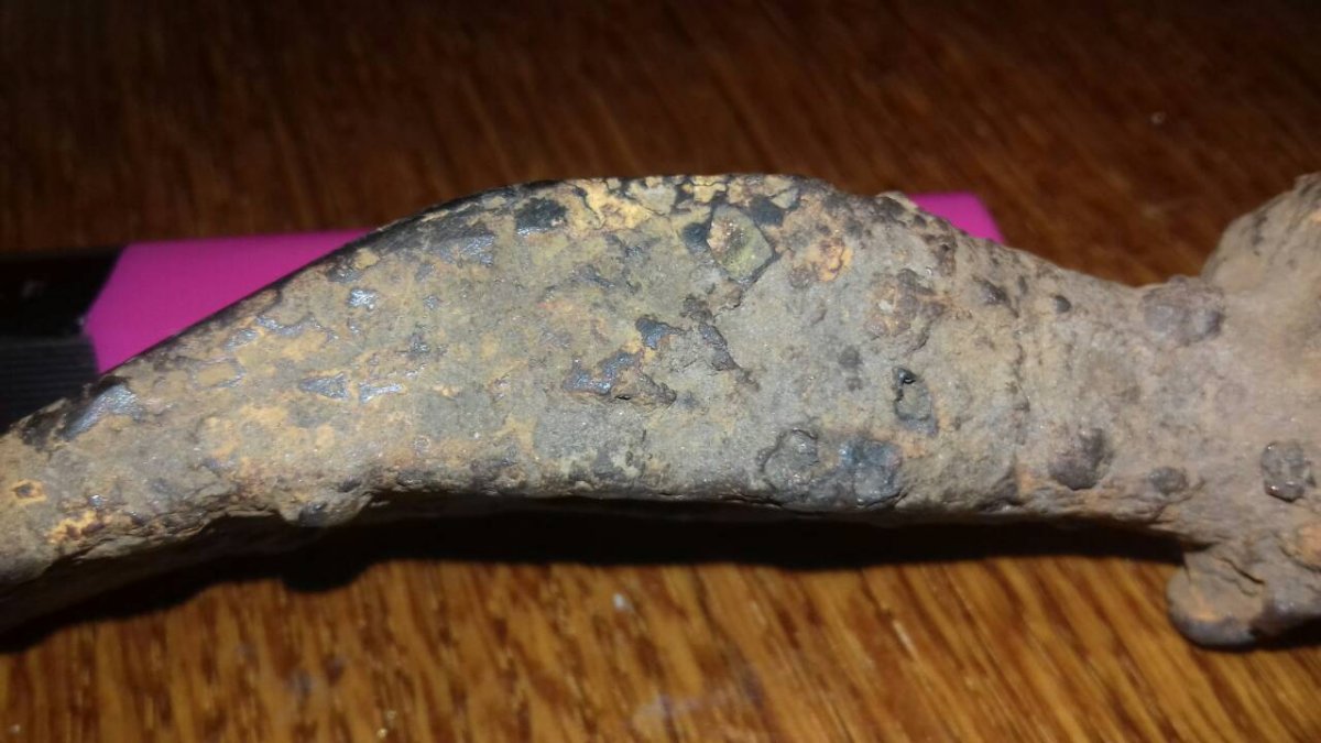

    А чем лучше шлефонуть вот такую оспу метала или пусть в таком виде и остаться?
  20. snikers
    1.122
    старососновка
    если нет логотипов подтверждающих "старину" :D
    то шлифуйте до ровной поверхности :beer: чем вам будет удобнее
    и пользуйтесь на здоровье
    такая оспа может нарасти естественным природным образом за несколько лет
    Роман800 подобається це.

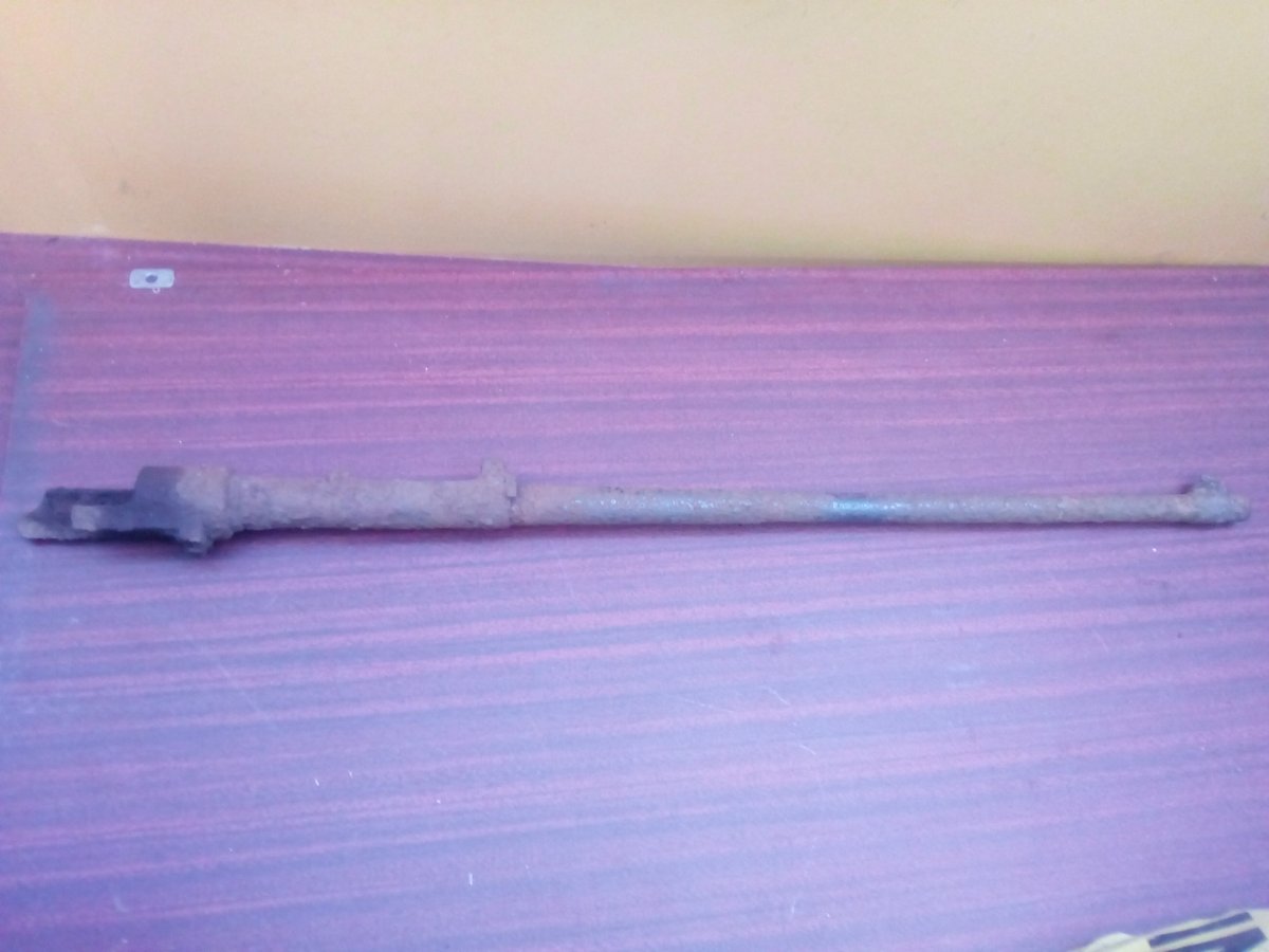

    Спасибо за исчерпующие ответы. И ещё хотел спросить как отсоединить ствол Дегтярева . Прикепел наглухо. После двух месяцев в керосине отсоединил только УСМ. Ствол находиться в таком положении
  22. snikers
    1.122
    старососновка
    нагрейте хорошо но не до красна примерно до 300 * затем пробуйте но осторожно !!
  23. Роман800
    Роман800 Gefreiter
    53
    Сумы
    А пробовать ключом или можно и молотком?
  24. snikers
    1.122
    старососновка
    осторожно что бы не обжечся:oops:
    зажали ключом предварительно надев ступицу и по ступице со всех сторон по кругу
    можно чередовать нагрев с резким охложнением и ВД-40 вам в помощь
  25. Роман800
    Роман800 Gefreiter
    53
    Сумы
    Ага понял. А кнопку снятия ствола нажимать надо? Он уже если посмотрите на фото вроде как провернуть
