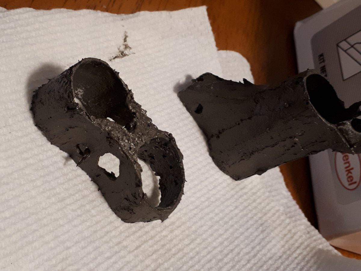

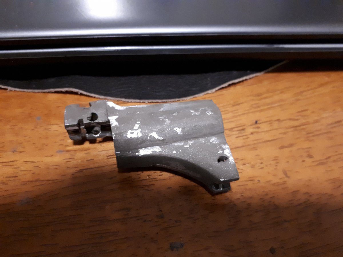

    Приветствую Всех. Столкнулся с проблемой. После чистки уксусом нанеc металлошпаклевку ea Loctite 3471. Изначально она темно земляного цвета. нанес обработал, пробывал заворонить Жидкой воронилкой blue gun. Получился болотистый цвет и не принимает темный как металл. слегка протер до металла и натер фольгой. приняло более металлический вид. Что можно исправить из того что есть.. добавить цвет пудру , покрасить итп. на очереди другие детальки хотелось бы приличный вид)). С УВ

    Она не воронится.
    У меня серая была.
  25. игорюшкин
    игорюшкин Feldwebel
    696
    украина харьков монреаль
    А так хвалили что воронится.)) чем можно сдобрить.. запекать с оружкраской я так понял нельзя
  26. votaga
    votaga General-leutnant
    30.360
    Эпоксидка с наполнителем, чему там ворониться.
    Я потом взял 3475 под алюминий, он более похож на металл после шлифовки, но с кислотой опять стал уныло серым.
