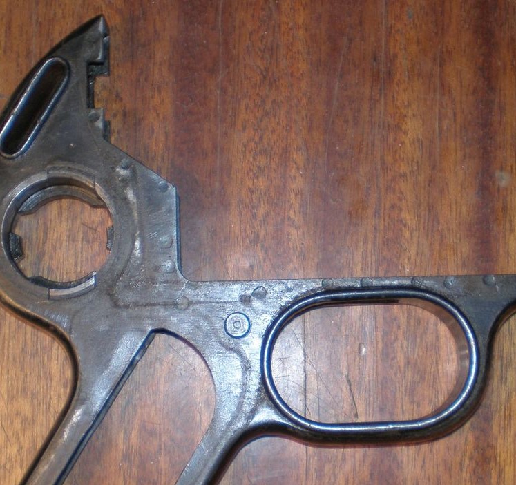

    Приветствую Всех. Подскажите как сделать( востановить) вальц на рукояти мп40. Под ремень и на спусковой скобе. Отштамповать?? из тонкого металла на импровизированной форме полоску или вытачивать из трубы с фальш вальцом( бортиком) и вставив сварить?? или кольцо слегка расклепав после втавки в скобу. с ув

    Приветствую. Наварить полуавтоматом, а потом лишнее сточить.

    Приветствую. Оригинально стоит пластина по контуру. варить бортик и сточить его аккуратно не из легких.. на копаной рукояти. склоняюсь на полоску из жести ,предварительно сделав загиб по типу вальца. Токарка на трубе сложнее. Вопрос актуальный половина макетов с поврежденной рукоятью. Думаю уже нашлись решения.? с ув

    … Или вставка из плоской полоски металла 2мм ( трубы) подогнать. Имитировав вальц. с ув
