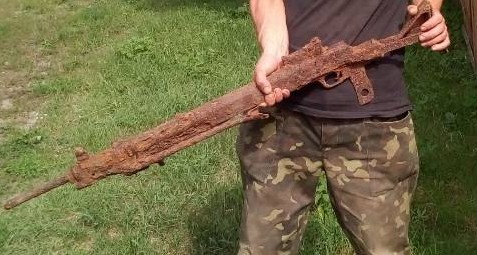

    Почистите щеткой немного и в соляру на пару недель
    Потом понемногу разбирать,если придется то греть
    С УВ.

    Помогите начинающиму попался такой девайс . С чего начинать его реставрировать?

    Спасибо. А соляра ржавчину отест?

    Нет,ржавчина раскисления и разобрать будет полегче
    После разборки уже доводить до ума
    Ржавчину можно убрать уксусом обычным или же лимонной кислотой

    Я обычно железяки подобных габаритов в пескотруй отношу. А после этого уже можно легко разбирать и воронить(чернить) как захотите.

    Чото боюсь я этих пескоструев после того как мне вернули немецкую каску местами в родной краске мелким решетом

    Так а зачем каску с краской в пескоструй?)) Тут у вас точно ничего не будет в ДТ там толщина металла огого. Если присмотритесь к моему фото, то у видите, что у меня даже выбрасыватель(а там металл тоненький) нормально пережил. Смотрите сами конечно.

    Макушка в каске была сильно ржавая . Вон она и не выдержала песка. А тут кожух боюсь не выдержит

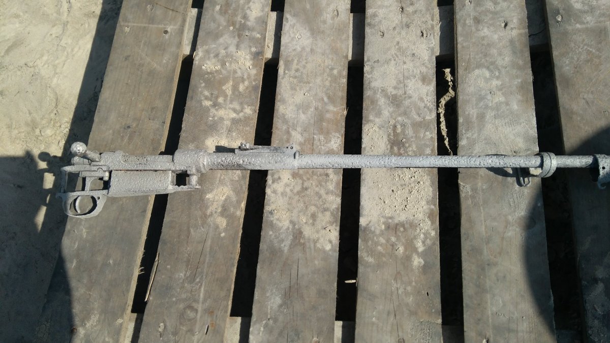

    Аналогичное состояние предмета. Сегодня бросил в электролиз. Другой для пробы в сыворотку на двое суток. Посмотрим, что получится.

    Обязательно. Знакомый говорил, что сыворотка до белого металла очищает. Но что-то не очень верится. пока сам не проверю. Пока что в сыворотку бросил ложевое кольцо от моськи.

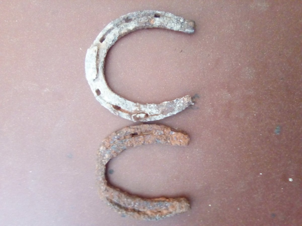

    Вот сегодня достал две подковы . Одна была двое суток в уксусе другая в соде. Та что была в соде почистилась лучше и взялась белым налетом.

    Все время использовал содовый раствор в электролизе. Просто иногда не сильно удобно, когда постоянно нужно находиться возле ванны. Хотелось бы что-то такое, что бы забросил и ушел. Потом пришел, достал и вуаля!
