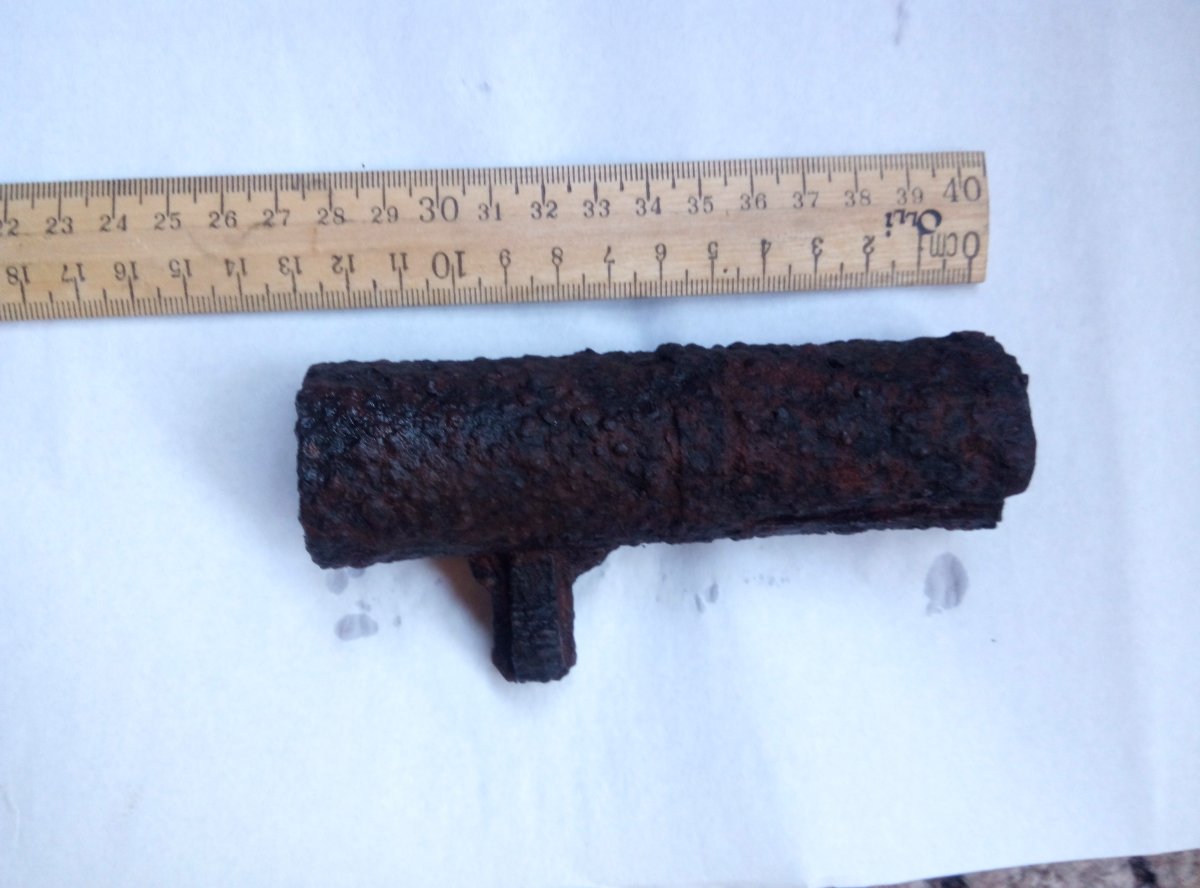

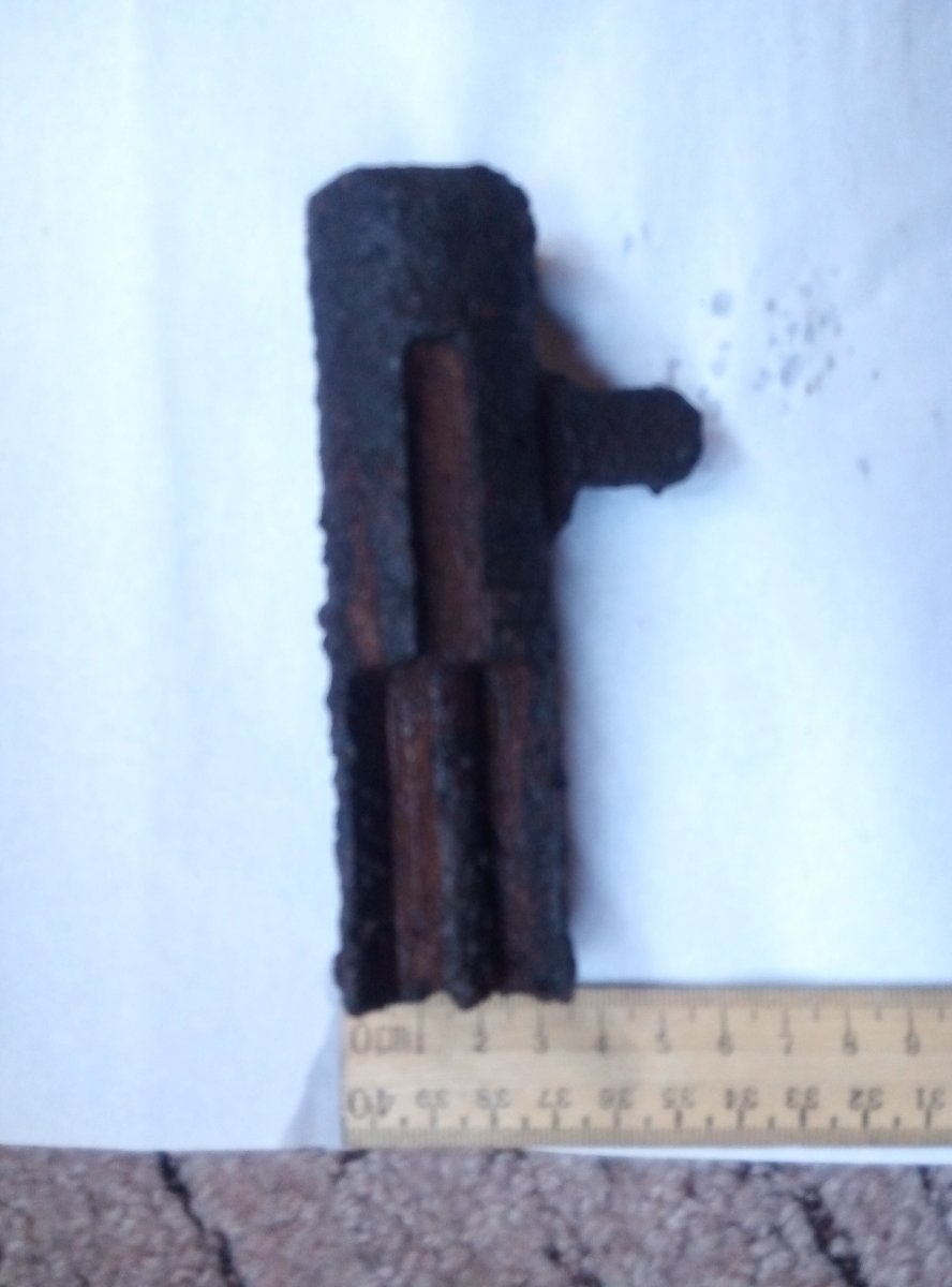

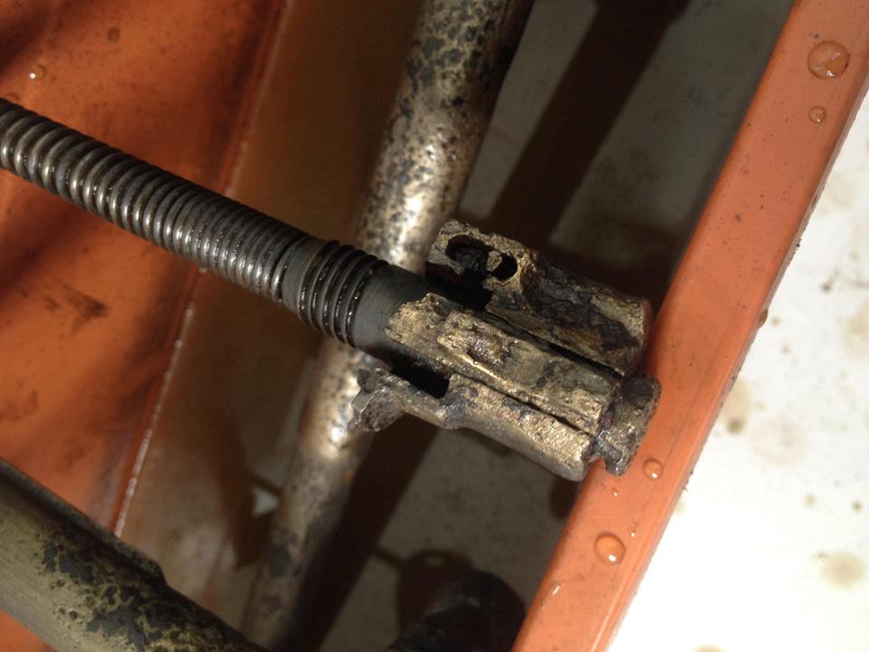

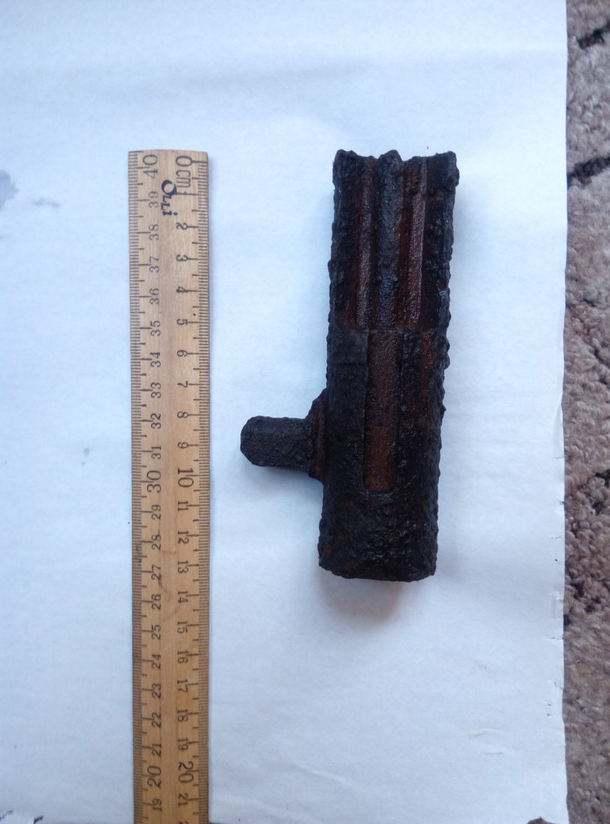

    Добрый день. Нашел затвор от ппд бросил его в лимонку. а к вечеру прочитал тему что так поступают редкие идиоты, и что нужно теперь садить содой. Подскажите что и как делать чтоб предмет не пропал.С ув

    Это кто такой умный, что называет идиотами тех кто пользуется лимонкой?
    А вообще все зависит от степени сохранности предмета. Можно чистить и лимонкой, и уксусом, и электролизом - все индивидуально.
    Хотите конкретики - бросайте фото.

  6. vph71

    P80414-161608.jpg P80414-161627.jpg P80414-161647.jpg P80414-161546.jpg вот фото еще до лимонки,просто в одной из тем тоже затвор ппд проскользнуло . лимонкой кислотили ? зря типа такой предмет испортили.

    Ни чего плохого лимонка с уксусом ему не сделают. Продолжайте химическую чистку, чередуя с чисткой мет. счеткой (2-3 дня).

    Так и делаю спасибо.

    Есть одна большая беда в нашем деле. Слишком много экспертов. Такому затвору лимонка плохого точно ничего не сделает.

    Ему даже обстукивание ржавчины молотком только на пользу :)

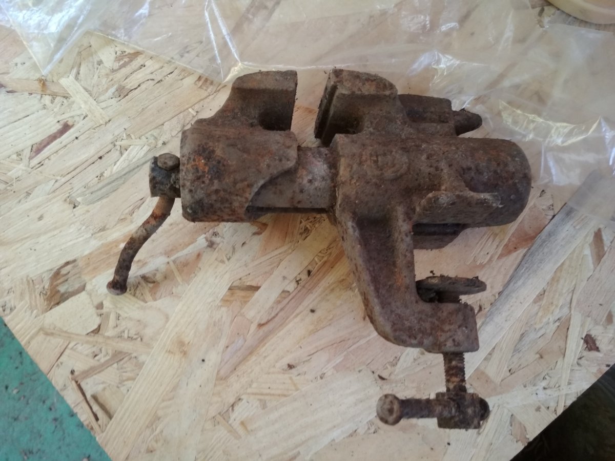

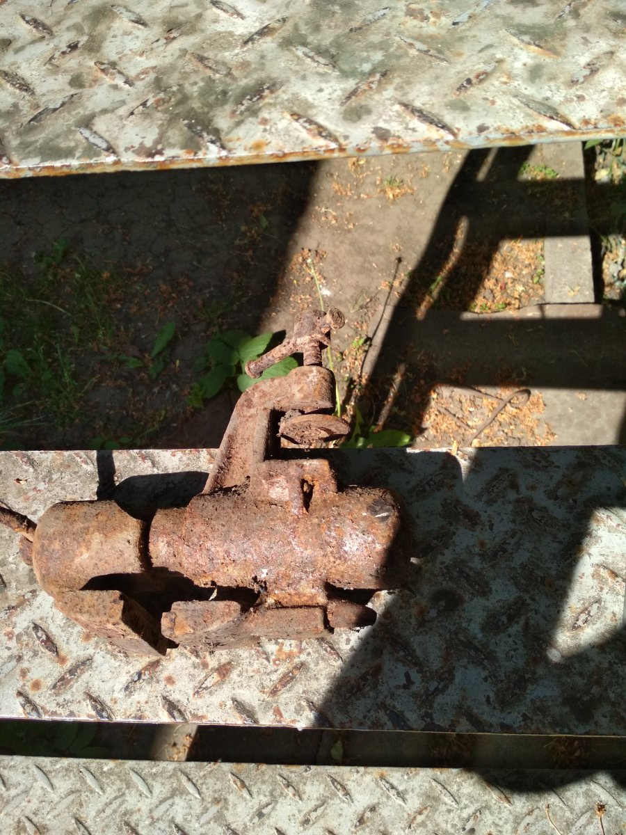

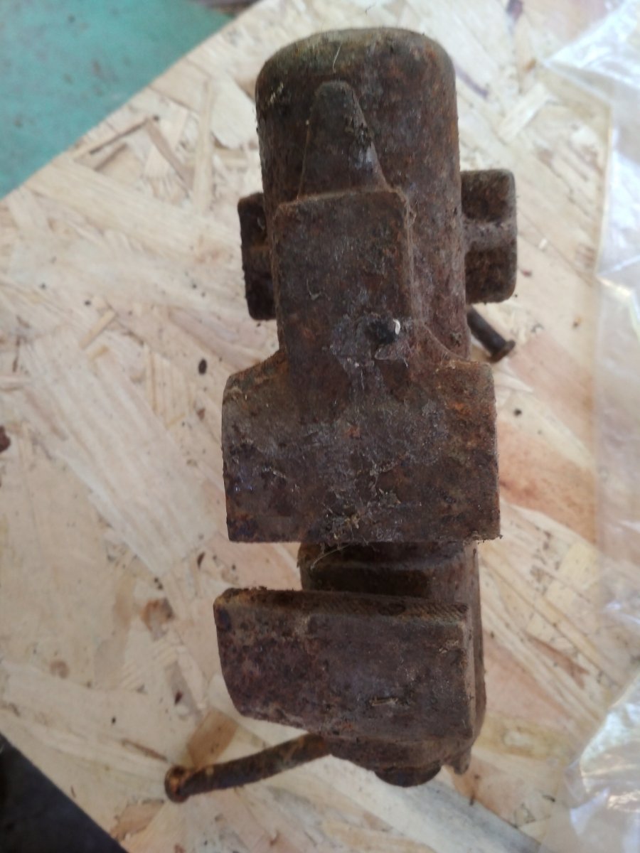

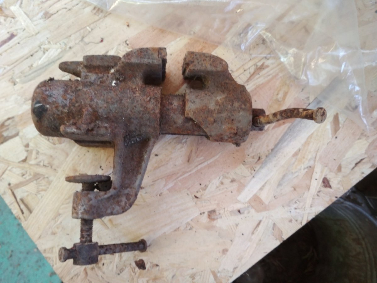

    Найдены в металломе старые тиски. По виду - лет надцать где-то валялись (хорошо, что не в земле).
    Подскажите, будьте любезны, как их оживить для последующего использования?
    С ув.

    В солярку или керосин на отмочку... И потом щеткой по металу.
    Или в лимонку.
    ГеннадийВ подобається це.

    Вы не поверите, но отквасилось в кока-коле. Ржа съелась на ура.
    Тиски уже разобраны.
    С ув.

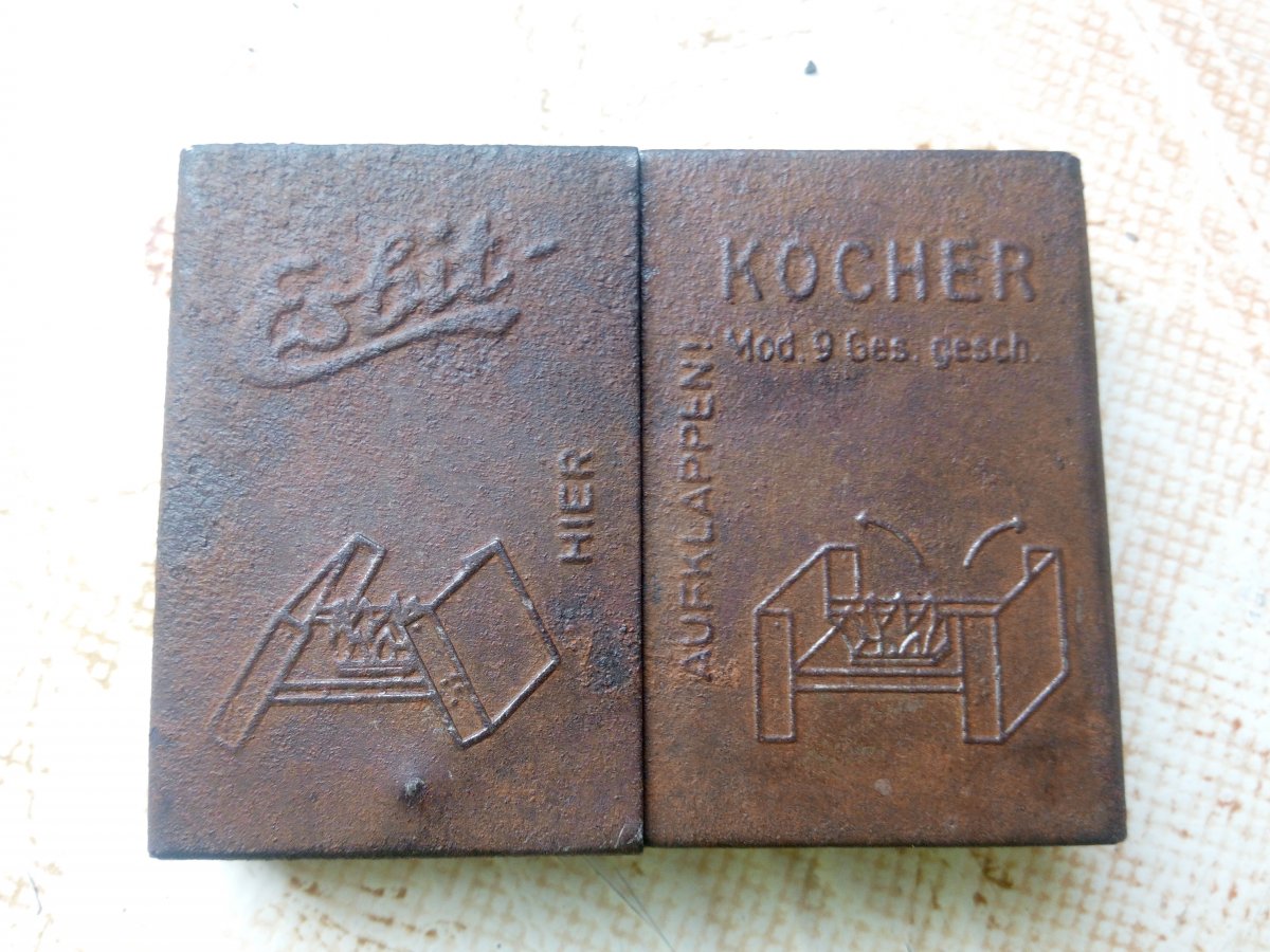

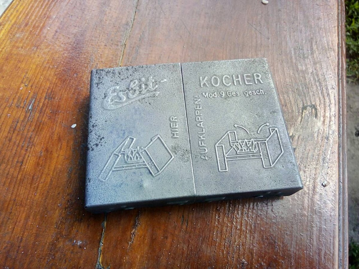

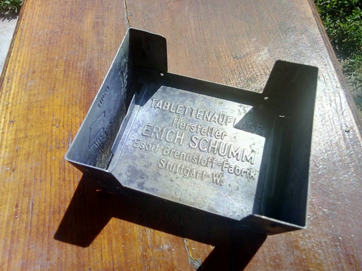

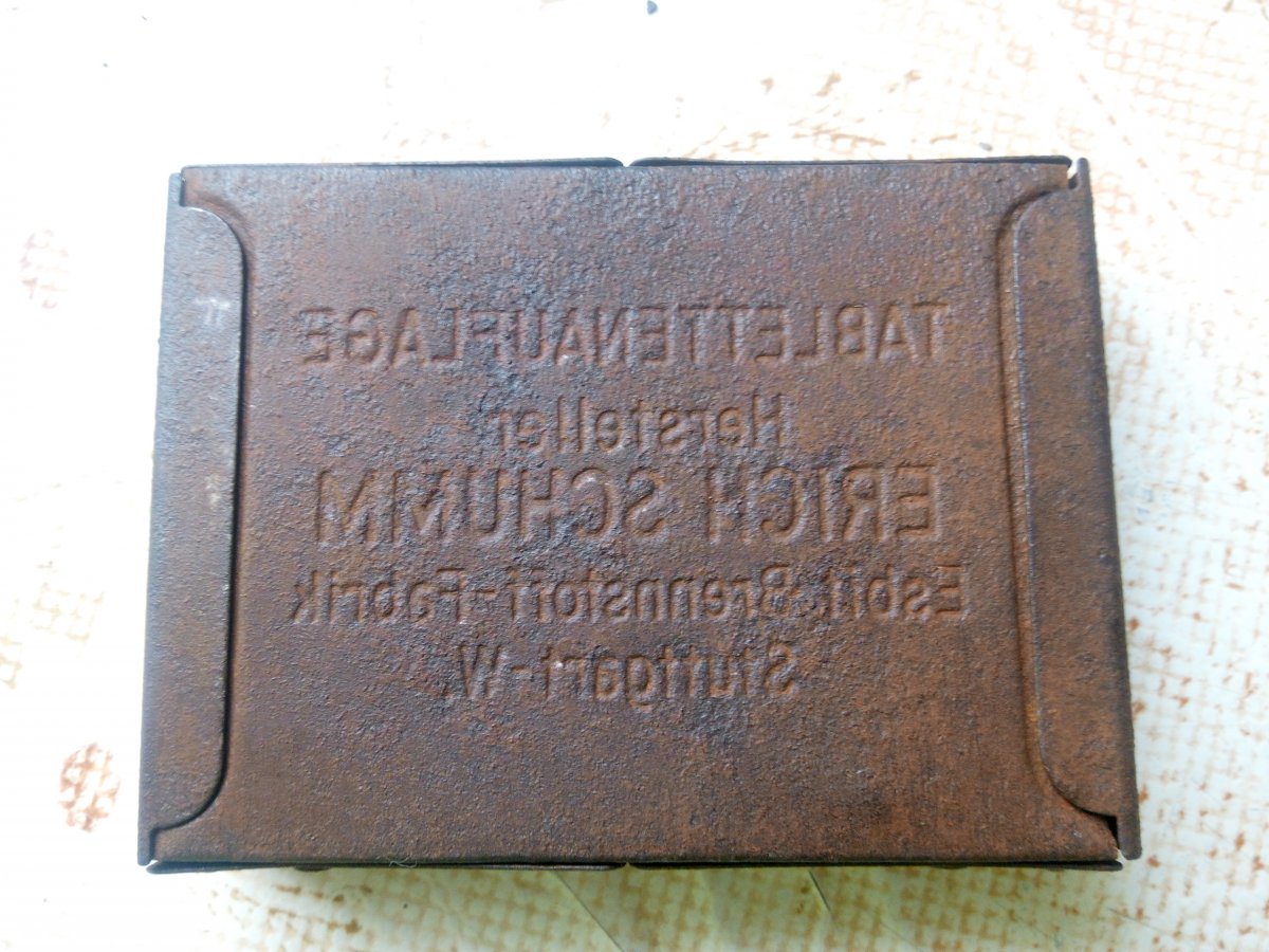

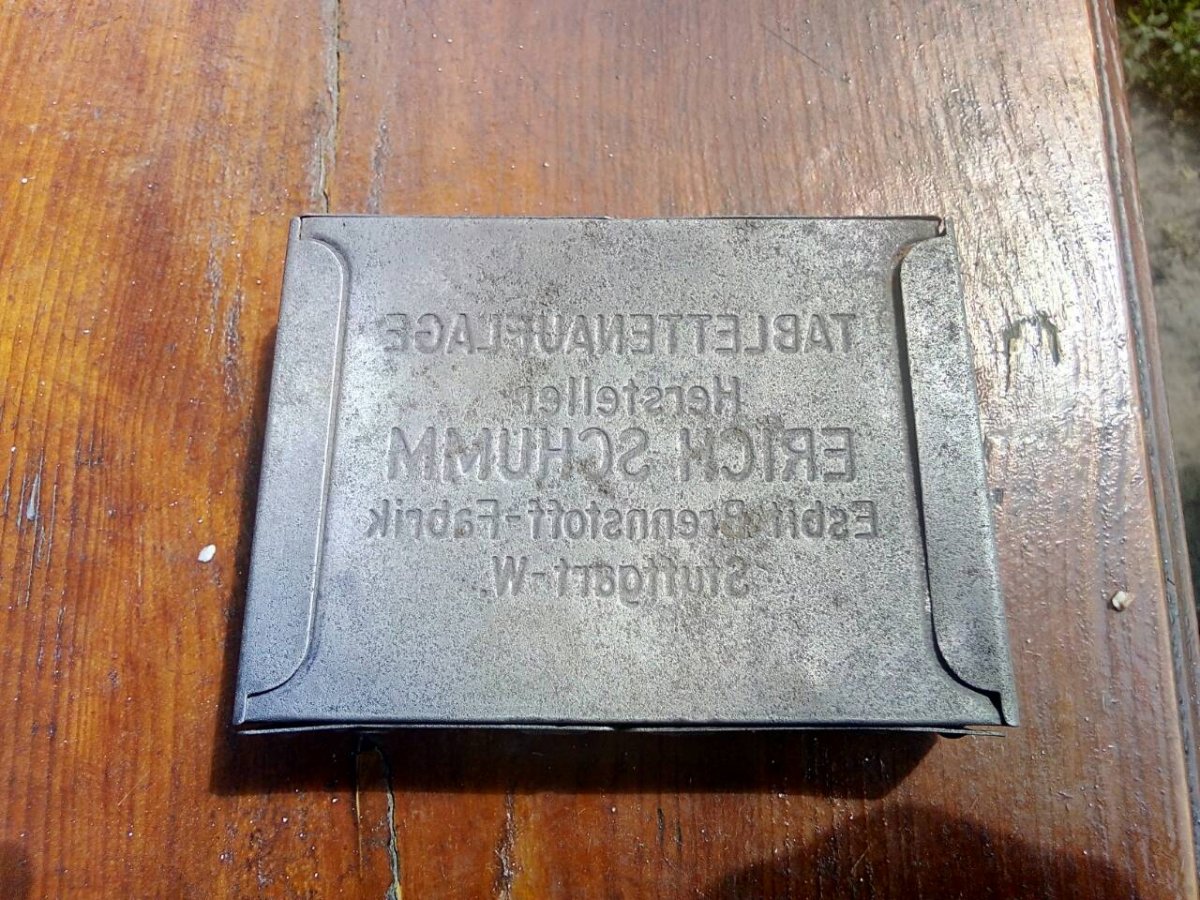

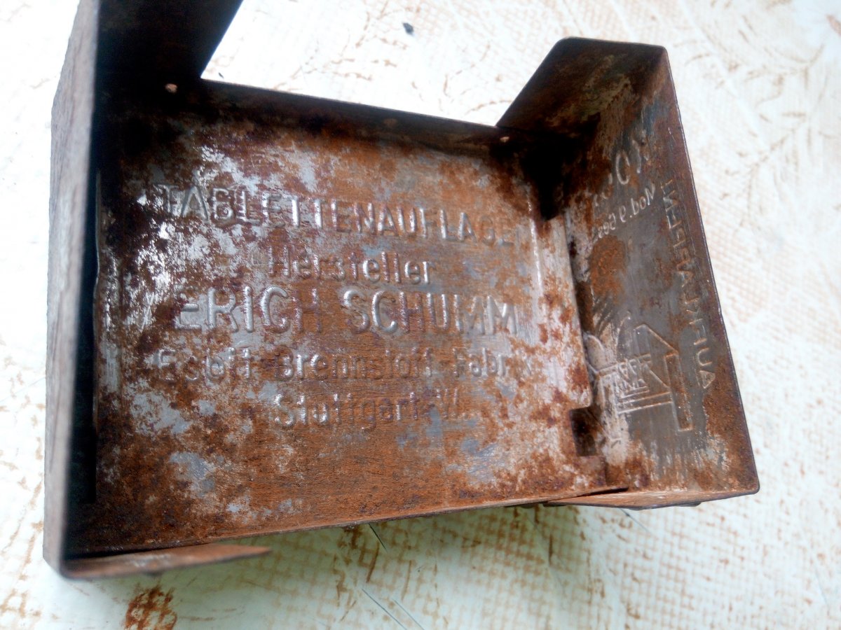

    Привел в порядок чердачный эсбит. Кислотил в лимонке, периодически чистя мягкой щеткой и содой. Затем подержал в содовом растворе, высушил, отполировал войлоком и обработал HI GEAR преобралующим лаком.

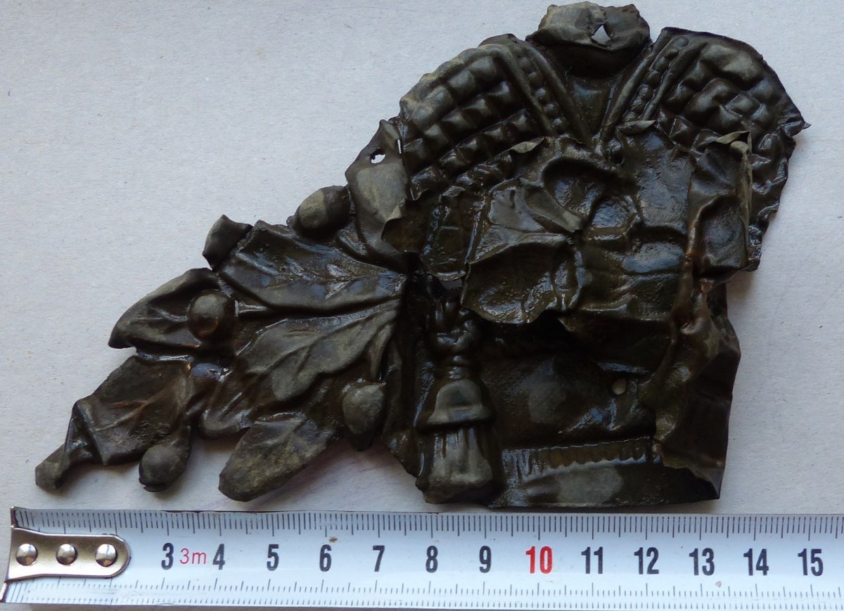

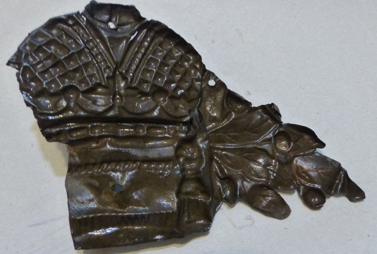

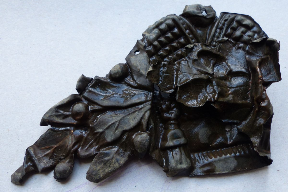

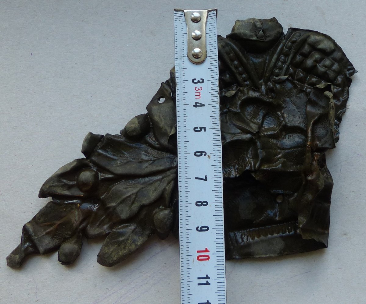

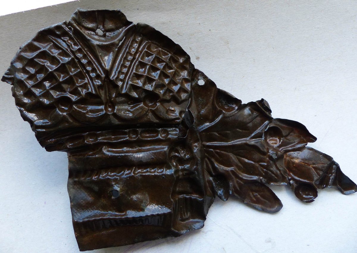

    подскажите пожалуйста как правильно разогнуть данный предмет?
    материал тонкая медь.
    При нагреве поменяет цвет? может у кого то уже был опыт выравнивания?
    при выкапывании угол догнул так что закрыла центр короны.

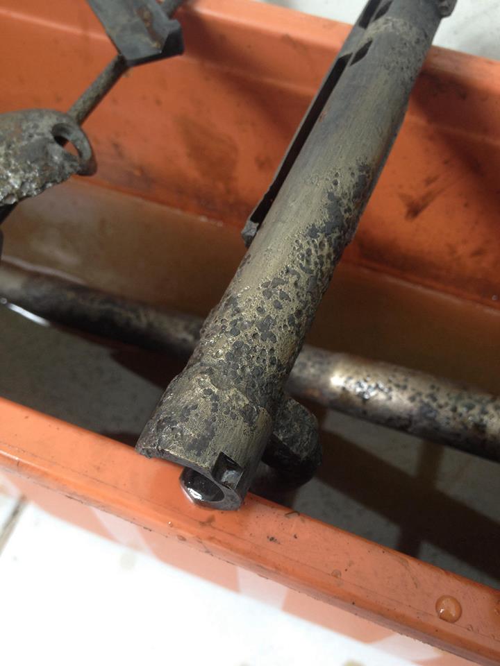

    Решил восстановить Маузер 98к, растворил в 6л кипятка 400 гр лимонки пищевой (66 гр на литр). После 3 часов немного отстала ржавчина, стал чистить латунной щеткой (именно латунной, не такой где проволка сталь с латунным покрытием). И наблюдаю, что после прохода щеткой метал приобретает желтовато-золотистый цвет:
    1. Это от щетки микрочастицы латуни чтоли?
    2. От этого налета как-то можно избавиться?
    3. Я что-то делаю не так?
    Прилагаю фотки до и после.
  26. Helmut Hesler
    Helmut Hesler Leutnant
    1.187
    LITHUANIA
    Чистите стальной и небудет проблем. Кто Вас и надоумил брать латунную?!
    Для такой рухляти думаю слишком шикарно, ну и проблемы с цветом в придчу!
