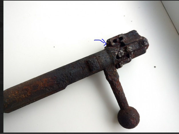

    Спасибо большое,разобрал уже
    Правда игла была посредине была деформирована(погнута),как и каким макаром правда не пойму

    А можно посмотрЕть на деформацию ?
    (фото ?)

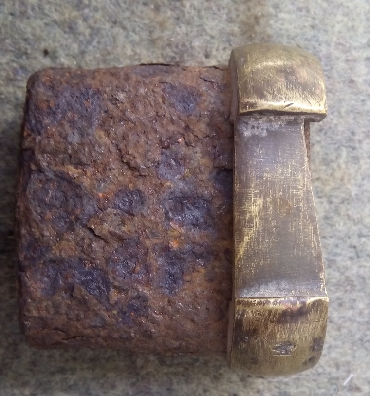

    Приветствую!!! нужна помощь по восстановлению железных стакана и устья ножен шашки РККА, чем можно устранить раковины и сквозные свищи? предметы уже очищены от ржавчины.

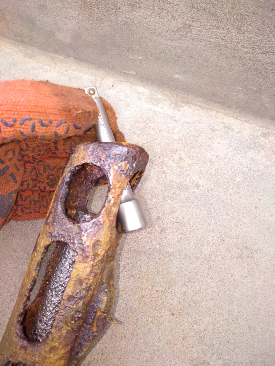

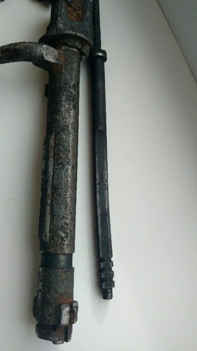

    Уважаемые камрады, подскажите, как выбить ствол ППШ ? Закис, как не знаю шо. Ось достал. Все разобрал по полочкам. Только ствол не могу выбить. Не хотелось бы его угробить окончательно.
  8. Ivan-01
    Ivan-01 Oberfeldwebel
    32
    69
    1.193
    Буковина
    Я вствил через верхнее окно удлинилеть от набора инструментов, идеально подошел и легким ударом молотка выбил. Правда предварительно чуток нагрел феном колодку крепления и кинул в снег чтоб соединение "разморошить"...
    Завтра сделаю фото и все будет понятно и очень просто. С ув.
    Igor 21 подобається це.

    Вот както так я выбивал дудку на ППШ.
    С ув.

  14. Жмера
    Жмера Feldwebel
    37
    57
    331
    Ukraine
    Фот фото
    Фото делал под углом,не особо видно
    Так если посмотреть то виден изгиб
    С УВ.

    Нагрел трупик и выбил стволик. Спасибо за совет!
