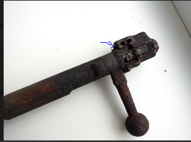

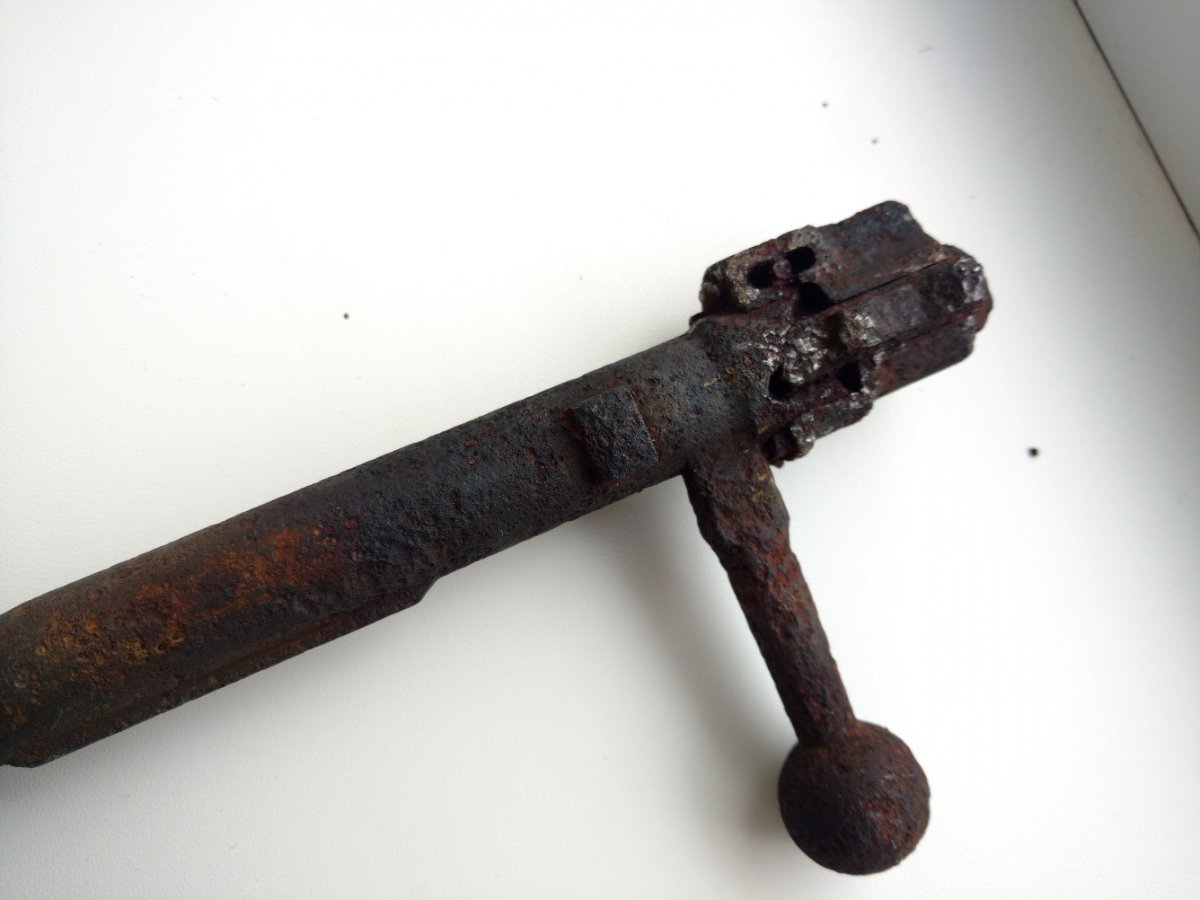

    Добрый вечер, подскажите пожалуйста что делать в данной ситуации, появилась ржа купил масло нанопротек и вд-40
    вот как было
    так стало после вд и масло тёр губкой для посуды
    На фото плохо видно но там остались маленькие раковины и в них видна ржа, преобразователем ржавчины люто будет травить это? есть способ по легче?

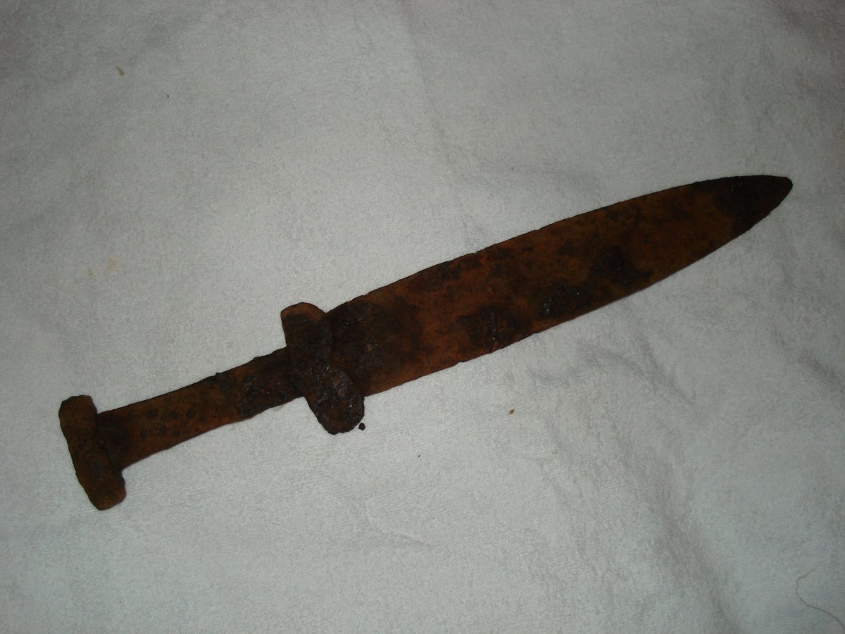

    Доброго вечора. Панове допоможіть законсервувати акинак до продажу. Зараз лежить в дистильованій воді.

    Так и продавайте.
    maxskype51 подобається це.

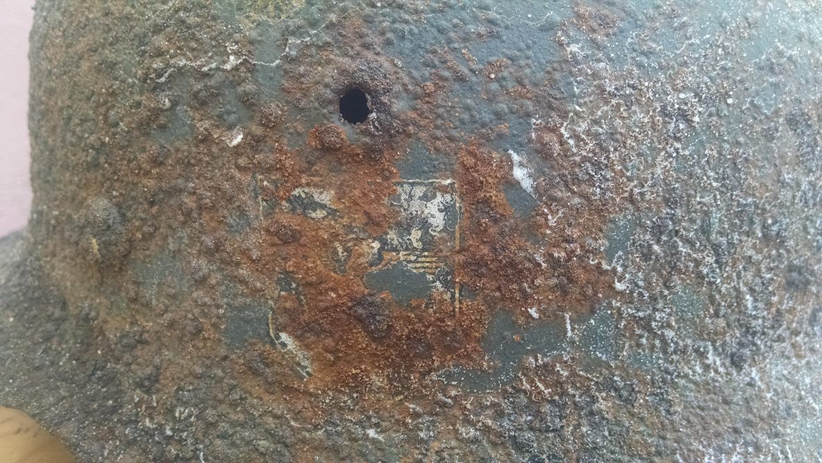

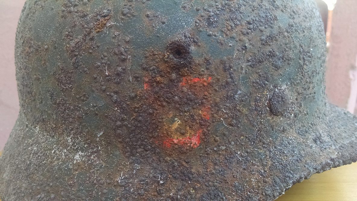

    Здравствуйте! Подскажите, пожалуйста, как правильно реставрировать декаль (деколь) на каске со следами ржи (перед помещением в раствор щавелевой кислоты планирую залепить декали пластилином)? Каска копаная, лежала в песке:

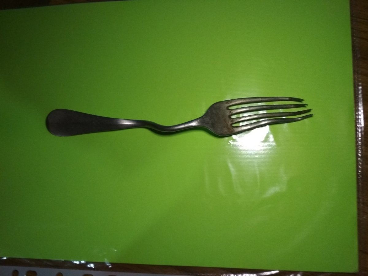

    Можно попробовать ровнять свинцовым слитком на деревянной доске.

    Здраствуйте. Скажыте пожалуйста как лучше соиденить куски ленты MG. Лента копаная (трухлинькая). Спасибо.

    Я конечно извиняюсь, но почему именно свинцовой отливкой, а не молоточком?
