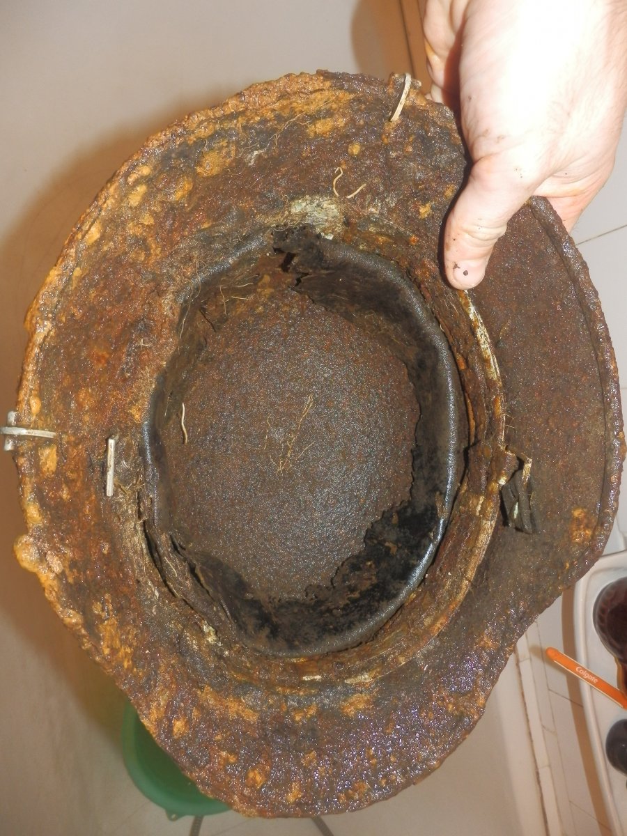

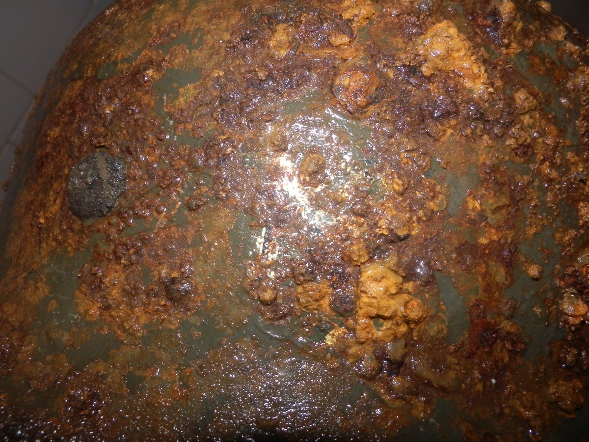

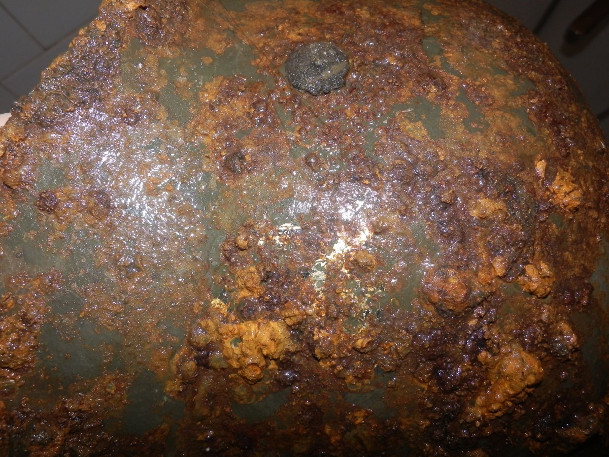

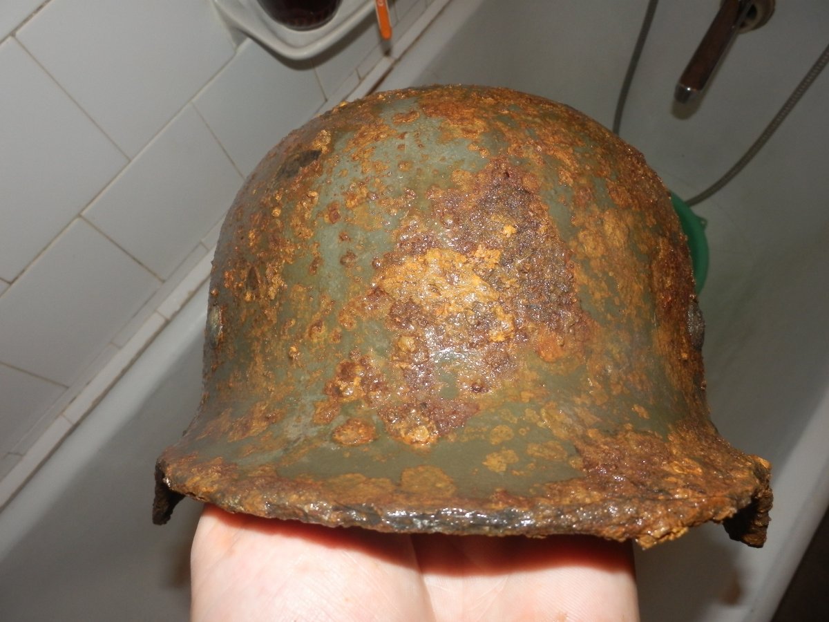

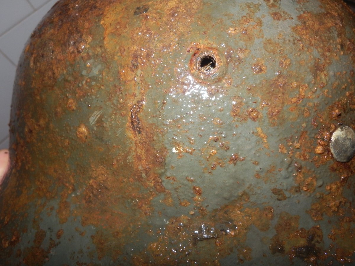

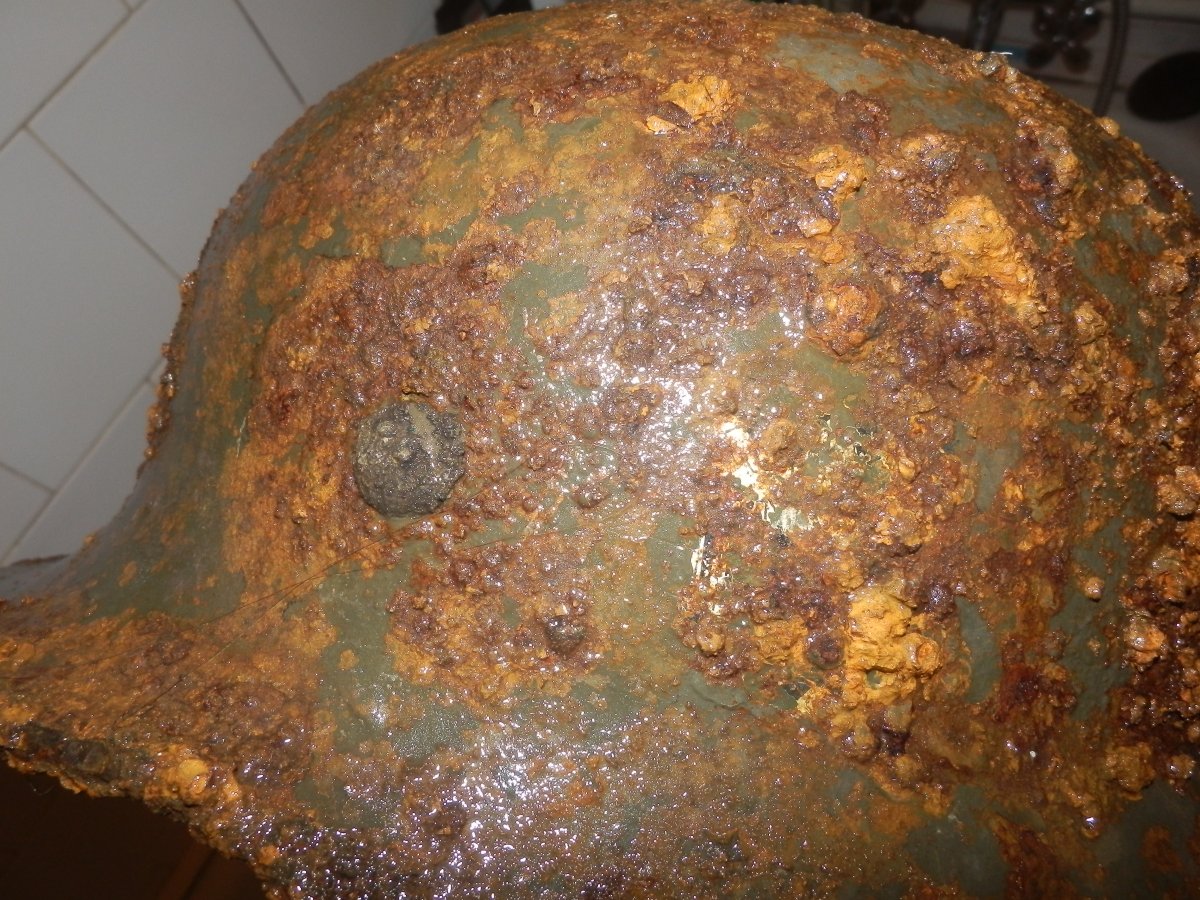

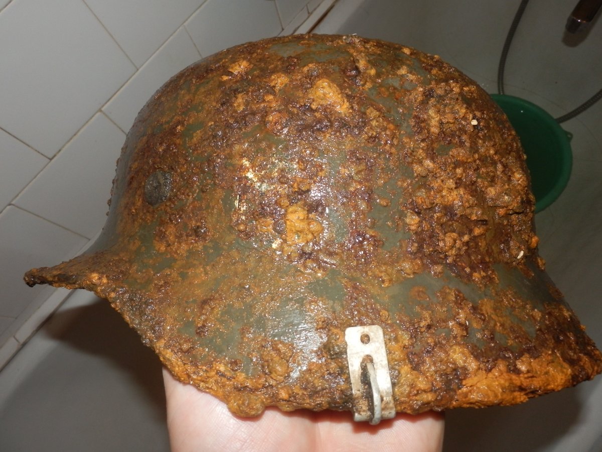

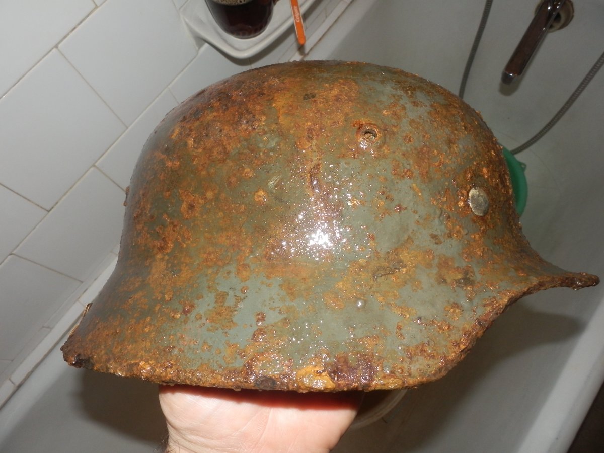

    Здравствуйте! Попалась немецкая каска в не самом худшем состоянии, а посему хотел бы оставить ее в коллекции. Тут много умного и дельного написано, но прошу дать более специализированный и конкретный совет по методике чистки, исходя из состояния моего предмета. Прилагаю фото после обмывки:

    Кстати, на правой стороне каски под краской видно что-то похожее на декаль; а не может это быть декаль, по верху которой дали краску (как это делалось с некоторыми экземплярами старых запасов касок)?

    Щавелькой чистить и краска будет в норме

    Спасибо, так и планирую) Подскажите, алюминиевый ободок и крепления для маскировки не надо снимать, они от щавельки не пострадают? И еще вопросики по самому процессу чистки: сколько давать щавелевой кислоты, как долго вымачивать, с какой частотой чистить и чем закрепить окончание этого действия?

    Щавельки я беру 20-30 грамм на литр воды,вымачивать час где то,раз в 20 минут доставать и чистить,по поводу алюминия не подскажу

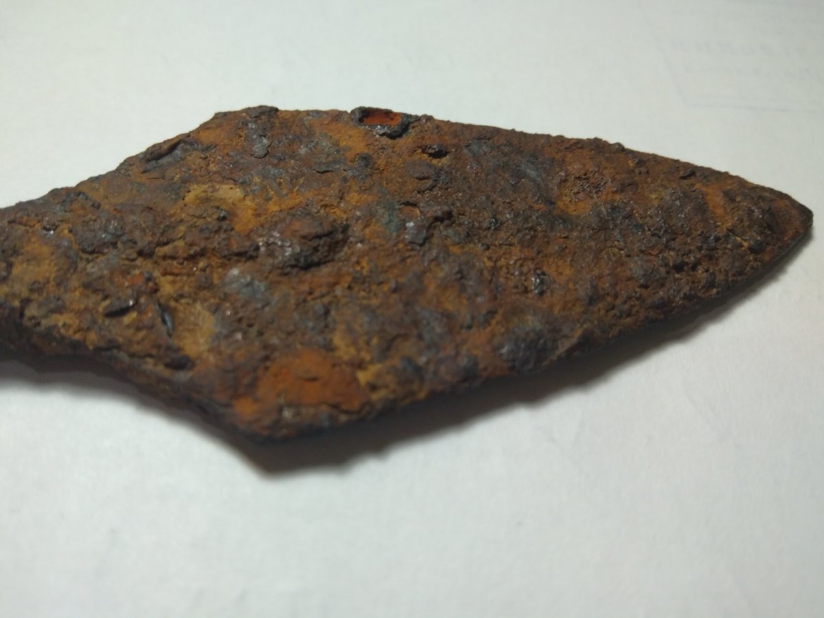

    Прошу, тільки не пинайте, не фиркати та не цикати:):beer:.
    Впевнений, що подібну тему в даному розділі не раз пережували та виплюнули)...
    Але лінь матінка бере своє і я звертаюсь то гуру реставрації з банальним питанням : " какой МД лучший для ЗОЛОТА":D

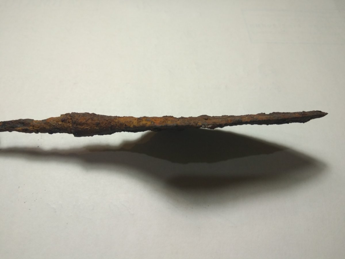

    А якщо серйозно, то дайте покроковий рецепт реанімації пацієнта, якщо це можливо , дуже хожу привести данний предмет в божий вид і в подальшому зробити реконструкцію стріли в рамці.
    Фото додаю
    Останнє редагування: 31 жов 2017
    Артания подобається це.
  10. Репликант
    Репликант Stabsfeldwebel
    106
    146
    1.038
    Вариант реставрации Вашего предмета сильно отличается от тех, которые, в основном, приведены в данном топике. Вашего пациента нужно около полугода вымачивать в дисциляте, регулярно меняя воду, затем просушка и обработка микрокристаллическим воском.
    OSTEON подобається це.

    Затем просушка, вакуум + БТА и обработка до формы.
    Там металлу уже воском скорее всего не помочь.

    Дякую, як часто міняти дистілят?
    І як правильно провести "прослушку"?
  13. OSTEON
    OSTEON Oberleutnant
    1.630
    Вниз по течіїї Борисфена
    Зрозумів...
    Скоріше мертвий ніж живий....
  14. Репликант
    106
    146
    1.038
    Раз в неделю. Греть в духовке около часа при температуре 150.

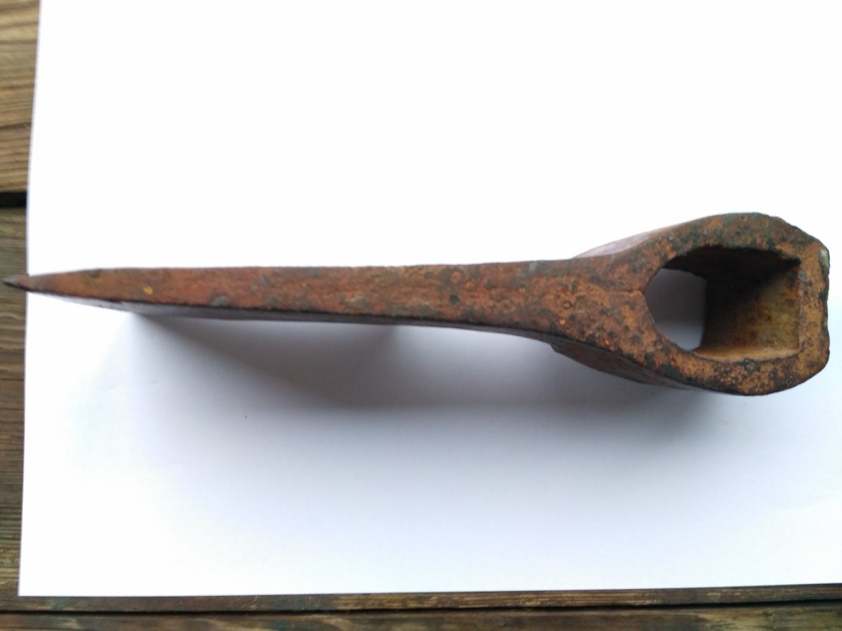

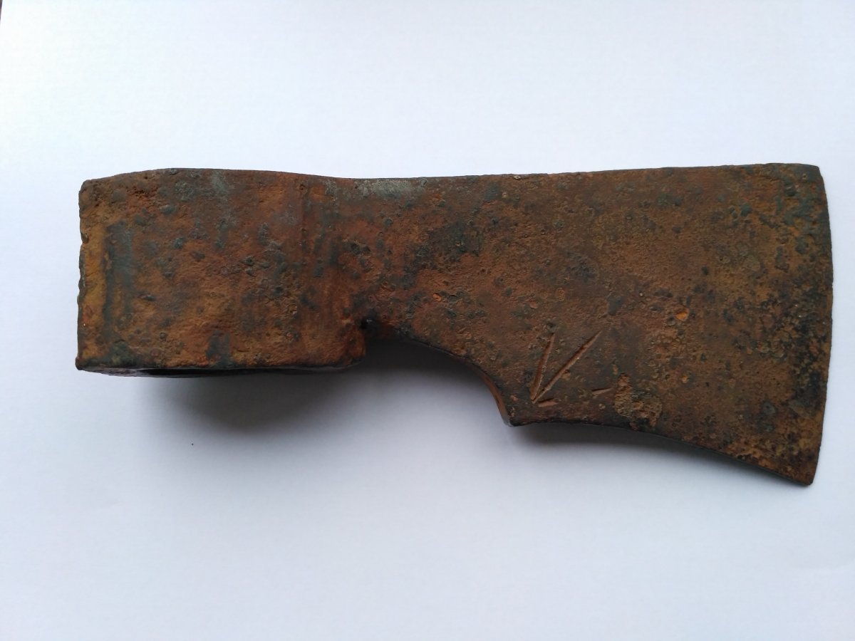

    Добрый день Камрады! На днях прикупил неплохой казацкий топорик, хочу его отреставрировать, насадить на топорище и периодически использовать по назначению (металл бодрый, раковины небольшие). Как будет лучше с ним поступить? Отчистить полностью от коррозии и заворонить, либо консервация?? Нужен Ваш совет
  21. Репликант
    106
    146
    1.038
    Если использовать по назначению, то уксус и щетка по металлу.

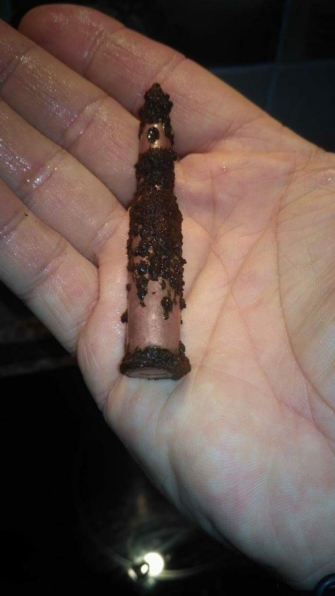

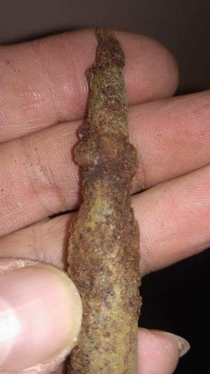

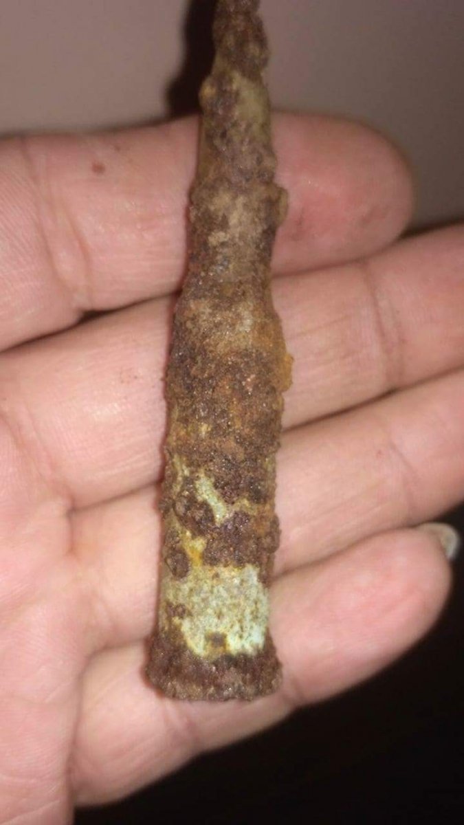

    Камрады, долго я собирался, но вот начал и я копать:) видно новичкам везёт накопал мосинских немного :) подскажите плиз чем снять тяжёлую коррозию? На фото видно свежевыкопаное и результат в лимонке с водой на пол часа. Есть ли варианты?

    Конечно поздравляю, но лучше выбросьте их... будете копать - будут попадаться в намного лучшем сохране, а на такие и смотреть не будете!

    Поддержу. Даже если и получится вычистить лимонкой гильзу, то пулю увы, к жизни не вернуть
