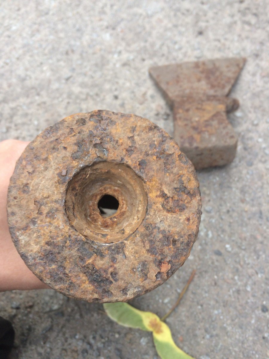

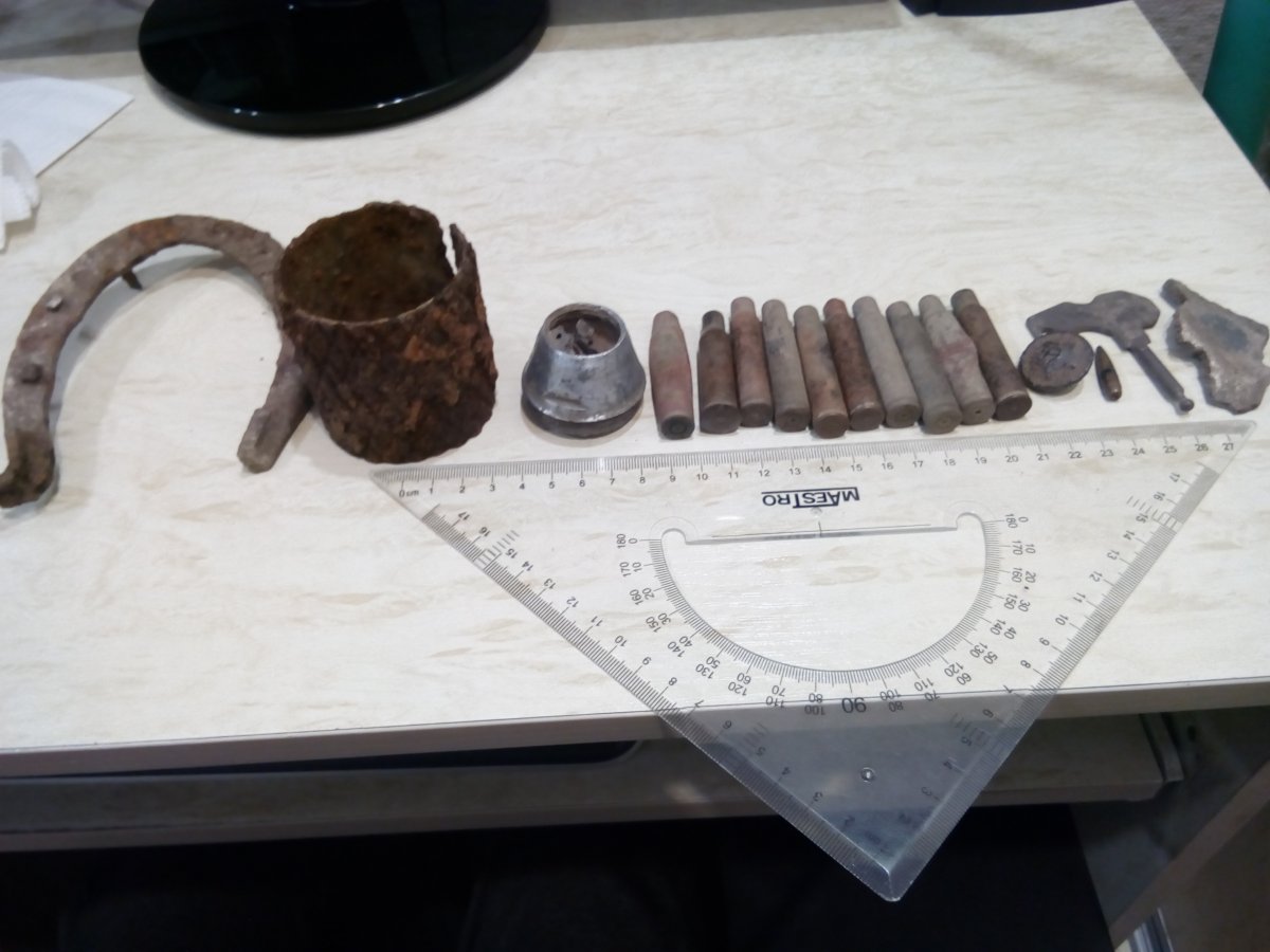

    Откопал немецкую гильзу в плохом сохране.Реально ли почистить ржавчину,что бы хотя бы увидеть маркировку на дне?Если да,то чем?

    Не увидите!

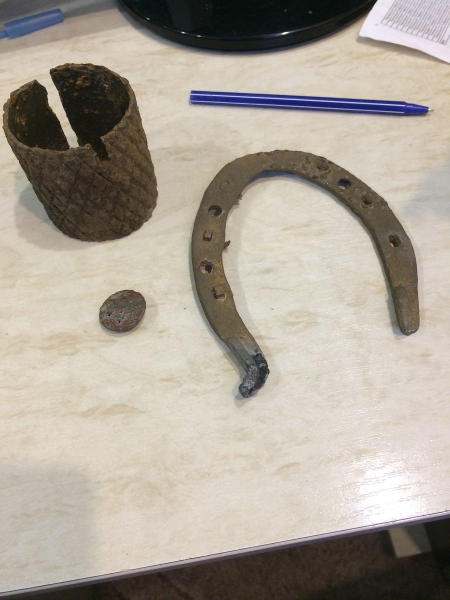

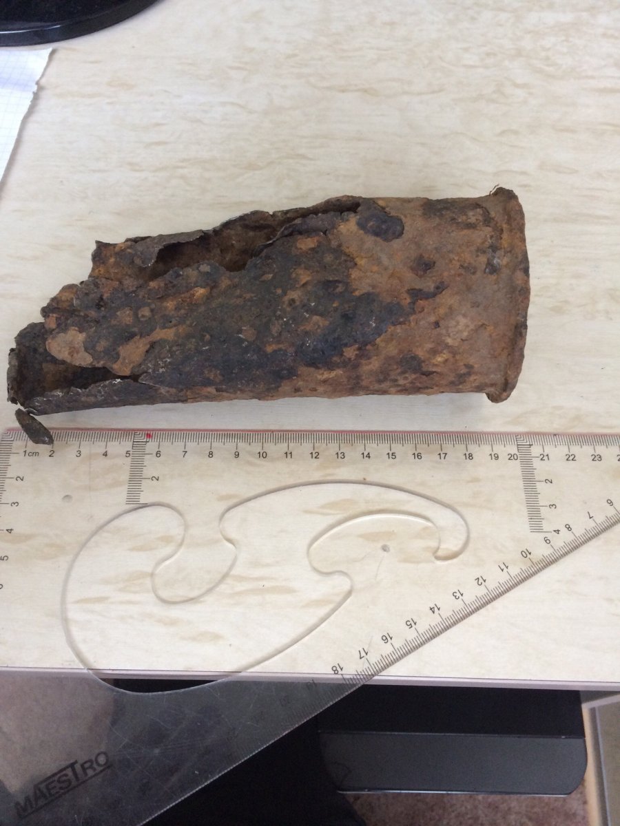

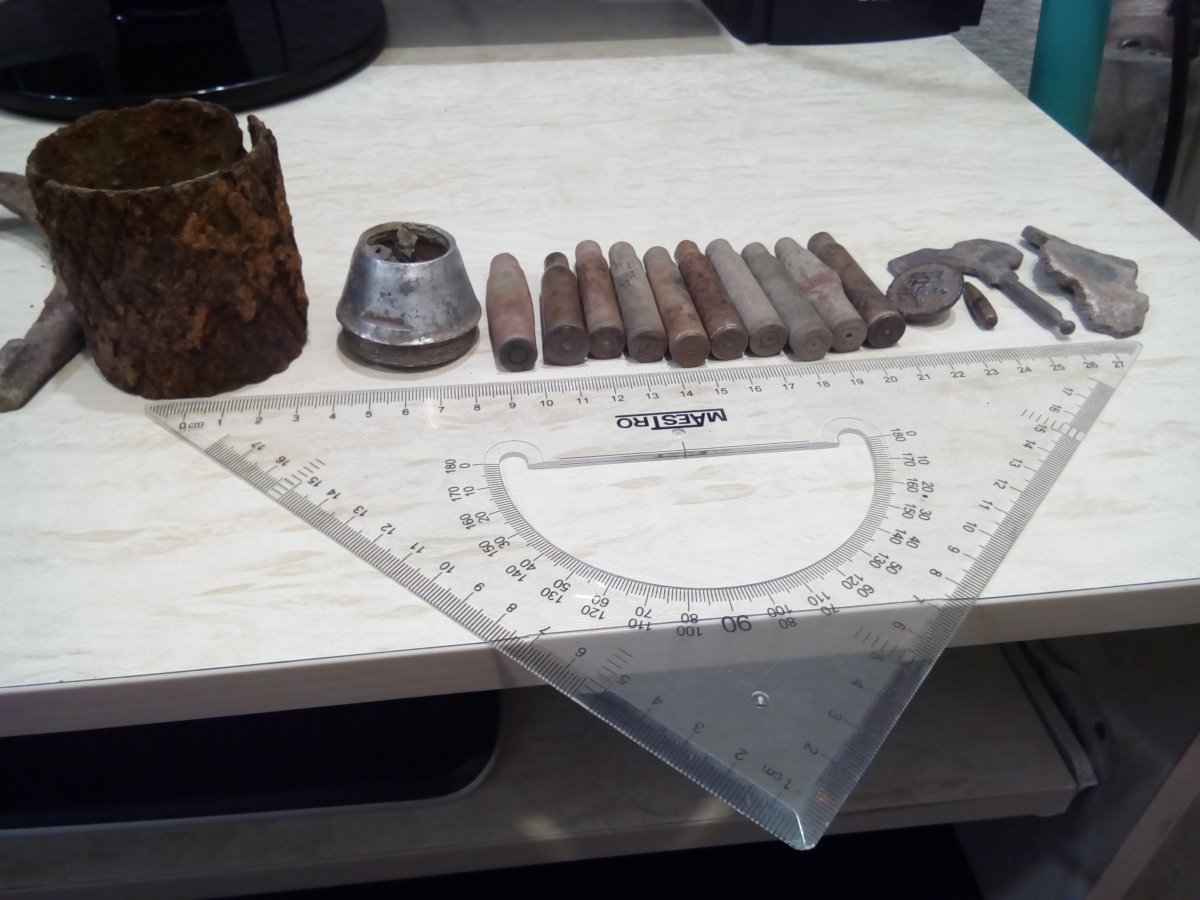

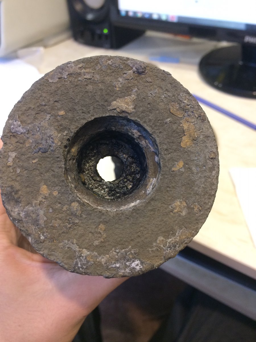

    Вообщем решил я почистить свои находки преобразователем ржавчины.Подкову почистило отлично,гранату тоже неплохо.Снаряд сильно ржавый был,его полностью очистить не удалось(хотя может я мало держал).Зато точно узнал,что никакой маркировки я не увижу.К сожалению,на пуговице дало обратный эффект-разьело в ноль,теперь на ней можно едва различить серп и молот,а раньше была полностью видна звезда
    Первое фото-до,остальные после процедуры

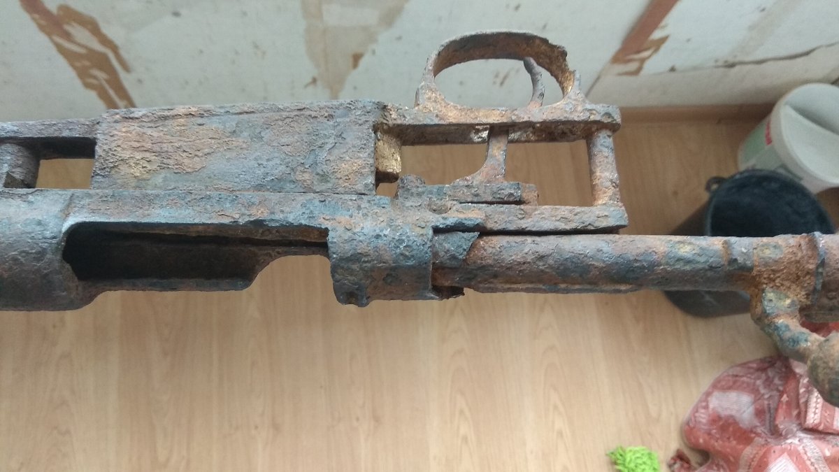

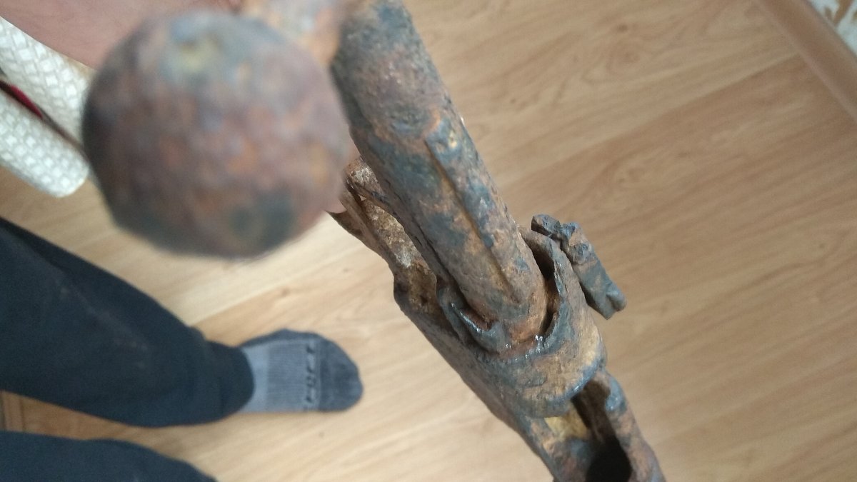

    На карабине остались остатки глины, если закинуть в щавельку она уберет их?

    Та везде практически убрал, остались те места там где не могу достать и ее совсем немного,ещё вопросик,два дня вымачивали и стучал по затвору,ноль реакции,как можно розшевелить его? Или когда кислота почистит то розшевелится?

    видел фото-затвор ваш мертв,это раз.
    а вообще чтоб вытащить,нужно нагреть-простучать-охлодить-повторить,это два.
    И эще,там сзади,слева имеется такой квадратик(затворная задержка).От него упирается язычок(отсечка) в зуб затвора..в общем убидитесь,что в той области затвору ничего не мешает выйти.

    Затворную задержку открыл,затвор был весь в глине,почистил и вид уже более менее имеет, все вычистил щеткой,а в середине там где отсечка осталось глины немного,убрать не могу так как не достаю вообще

    без нее затвор пойдет.

    То есть ее снять?
    Буду греть тогда и пробовать.

    та забудте вы про щавельку..:mad:тут либо неделя уксуса и потом раскавыриваем остатки зажержки либо греем+отбиваем лишнее.

    г.Киев
    А может быть такое что метал прирос друг другу?
    Просто все почистил и только экстрактор очень плотно сидит и подобраться никак

    навряд.
    не стесняйтесь аккуратна постукивать молоточком по стеблю затвора...мож пойдетЪ

    Спасибо, буду пробовать, боюсь просто повредить
    Вторые сутки с ним борюсь и пока ничего,как намертво стоял так и не шевелится
    Не знаю чем ещё пробовать, завтра буду греть

    Еще можете фото вложить,в какой "позе" застрял затвор.Глянем всей командой) :beer:

    Добренько, в течении часика скину)
    Фото

    ...унЫло
    надо полностью снимать затворую задержку, вытаскивать отражатель,
    потОм расшатывать за стебель.
    А потОм пытаться вытаскивать...

    Как ее полностью снимать?

    Есть нюанс,болт который на задержке уже совсем не болт, раскрутить нереально практически
