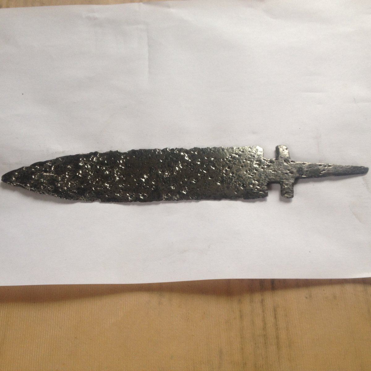

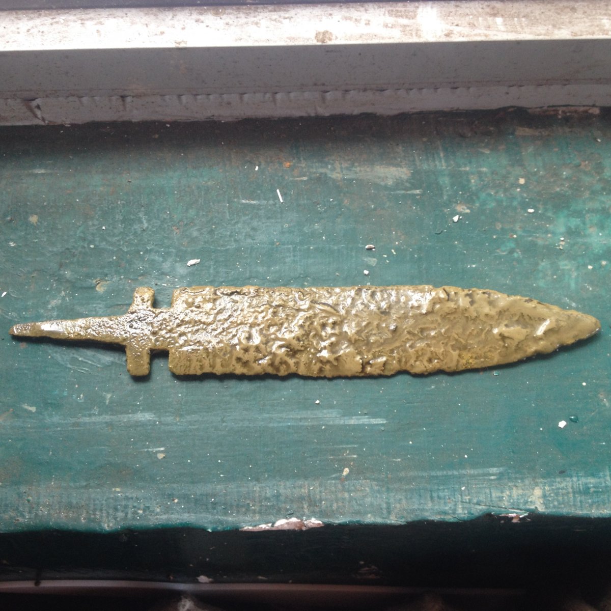

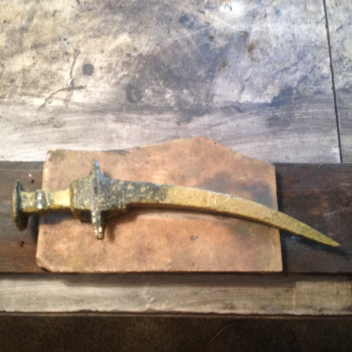

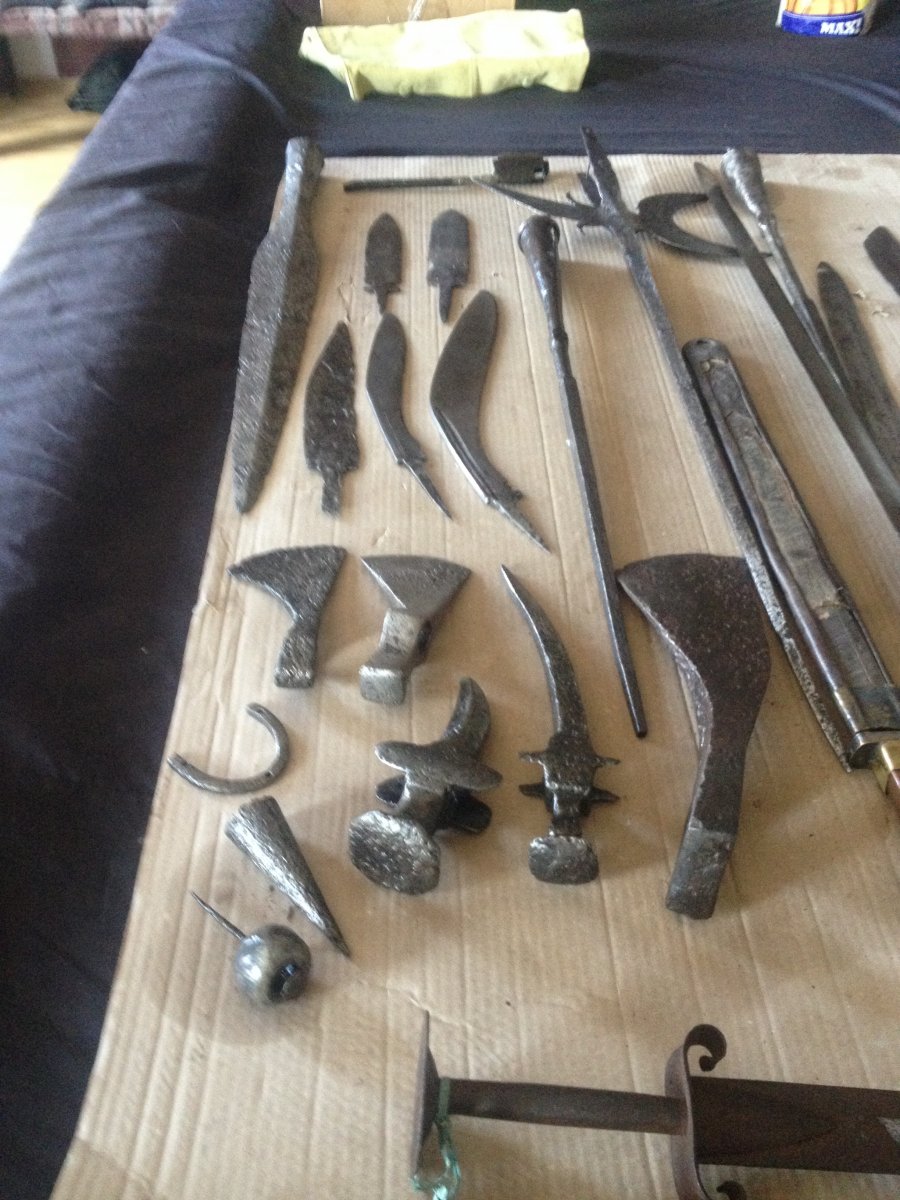

    И снова до и после, или очередной заказ выполнен.
  10. KoSiK
    KoSiK Oberschütze
    Хмельницький
    А яким методом ви його чистили? якщо не важко розпишіть детально що до чого.

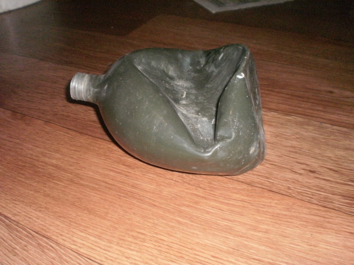

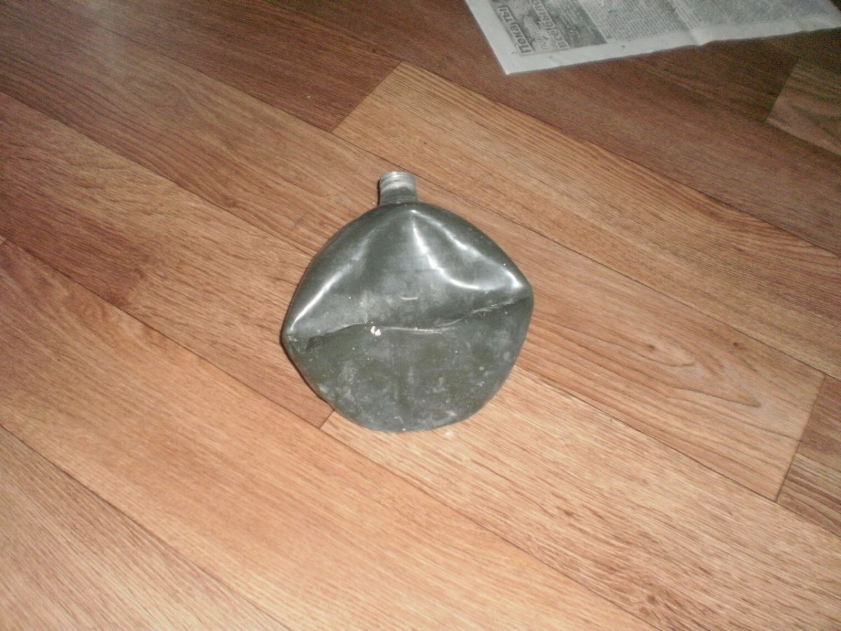

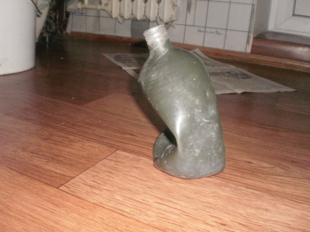

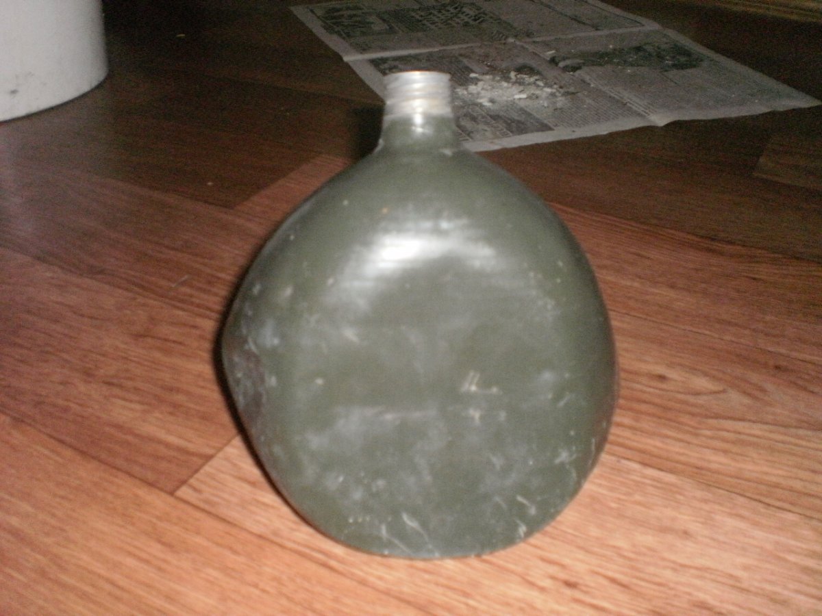

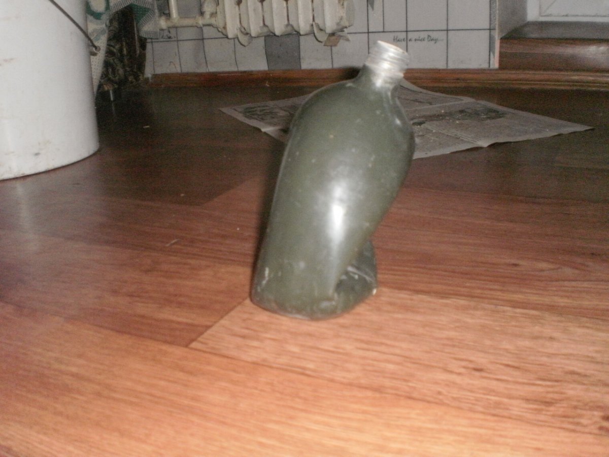

    Доброго времени суток, подскажите как лучше выпрямить флягу, не течет, материал алюминий.
  12. Helmut Hesler
    Helmut Hesler Leutnant
    1.187
    LITHUANIA
    Вода и мороз.
    Eide та ALexey86 подобається це.

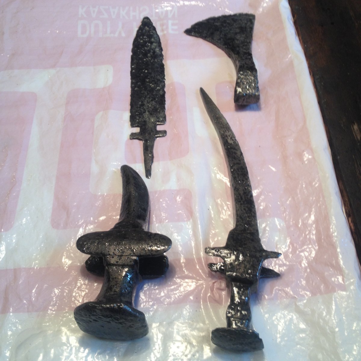

  17. Jvrf
    Jvrf Schütze
    13
    Kiev
    свежие фото из мастерской :)

    Worldwide
    Водой под давлением.

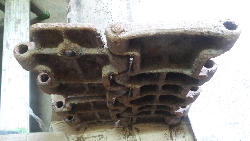

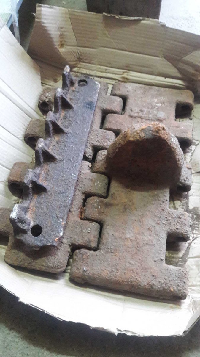

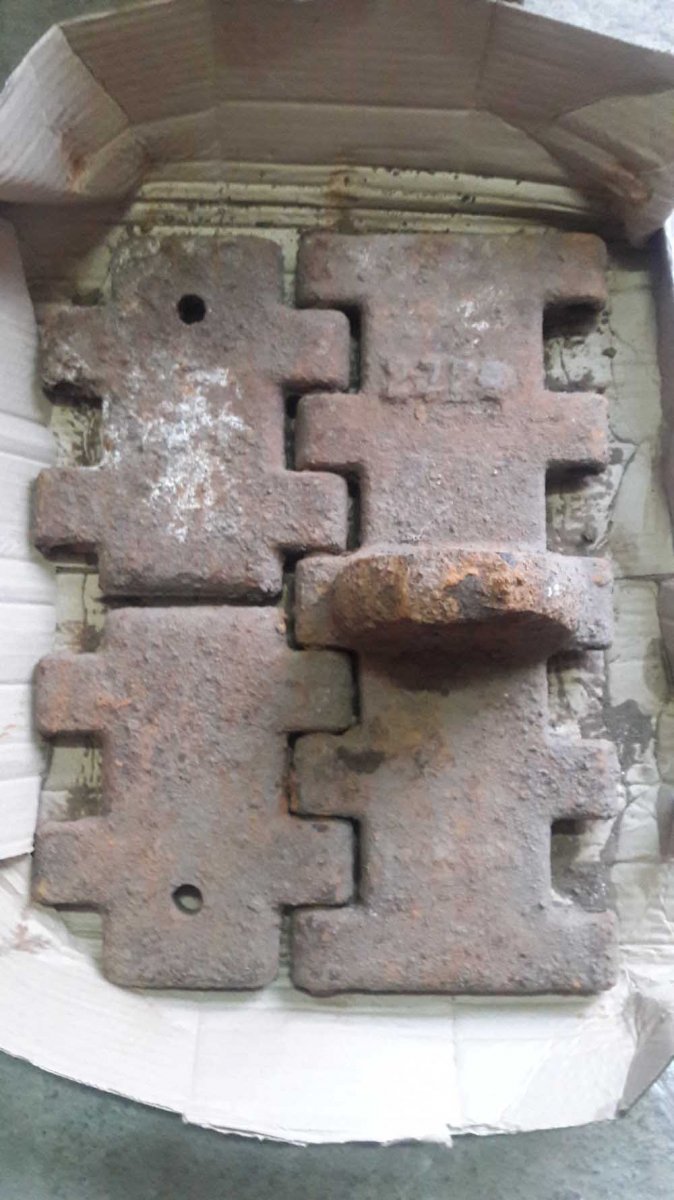

    Для чистки пескоструем, необходимо разобрать траки Т34. Подскажите, как выбить палец из трака? Понятия не имею как к нему подступиться.
    Спасибо! :beer:

    Пролить палец трансформаторным маслом и просто выбивать.

    Тормозной жидкостью пролить и выбивать.

    Вчера смотрел, там на пальце, с двух сторон, большие наросты ржавчины и грязи, показалось что оба конца расклёпаны, вот и подумал: а как же его выбить.
    Спасибо, разобрался.

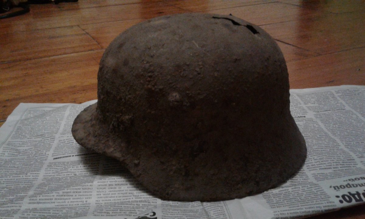

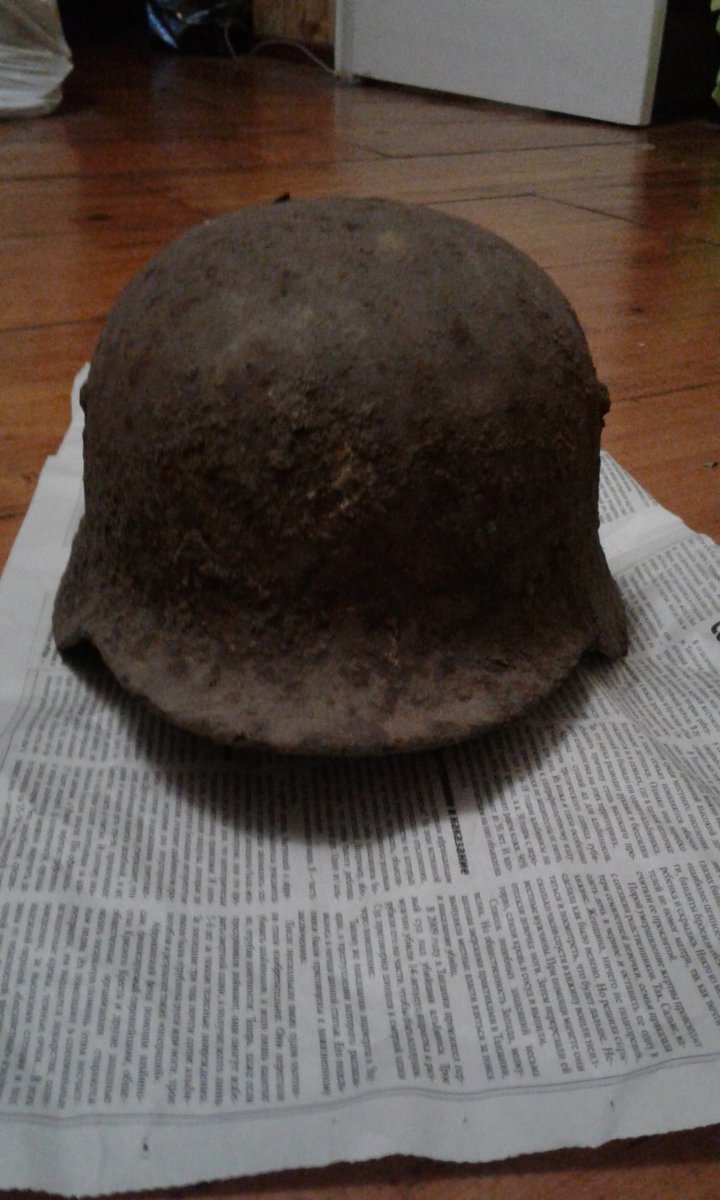

    Прошу помощи у тех кто отреставрировал уже не одну каску. Прочитал всю тему, но так и не пришёл к однозначному решению. Чем лучше чистить щавеливой или лимонной кислотой, уксусом или єлектролизом, в моем случае
    Вот каска
    Подскажите

    В вашем случае камрад,и щетка по металу не повредит.А так из самого доступного - уксус.

    То есть искать под ржавчиной краску в моём случае нет смысла?
  26. S.R.A.K.A.
    S.R.A.K.A. Oberfeldwebel
    50
    111
    552
    UA
    очень мало вероятно,а если и будет,то небольшими фрагментами,вся в "пупырках",одним словом негодная совсем..
