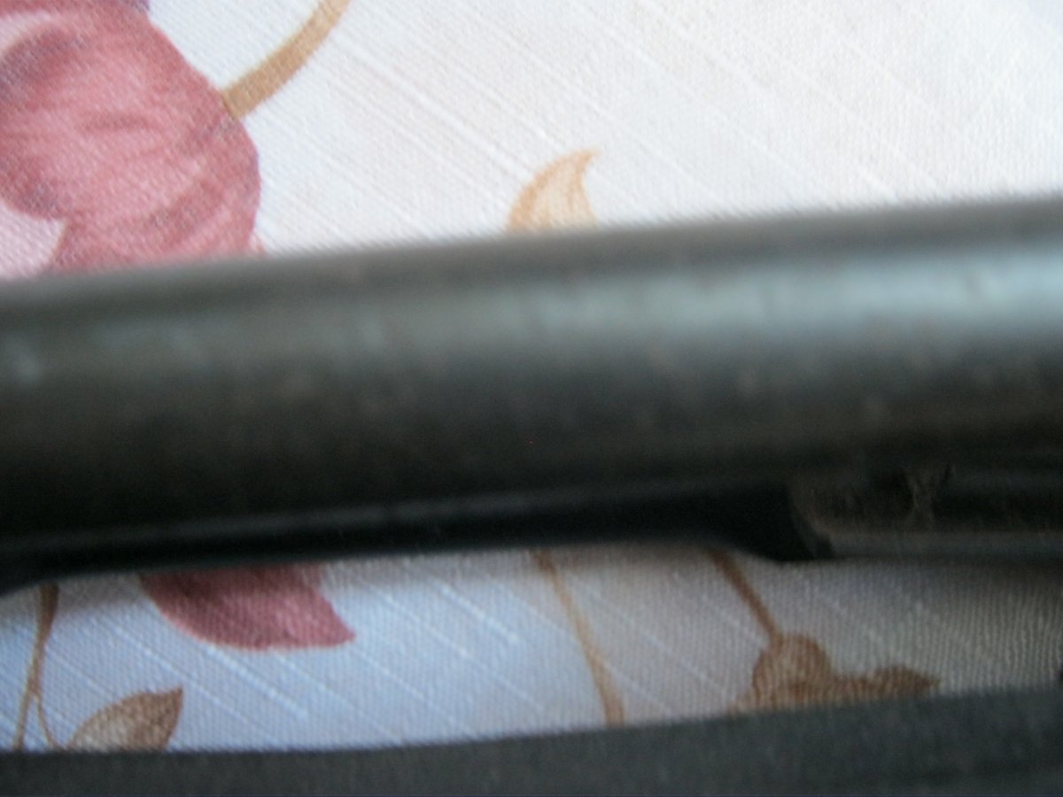

    Приветствую. Приобрел пневм. винтовку ИЖ60.От небрежного хранения она частично покрыта мелкой сыпью (видимо ржавчина) Как можно избавится от этого? заранее благодарен. С ув
    takt09 та Igor 21 подобається це.
  4. Igor 21
    4.367
    Zapor сity
    Почистить мелкой наждачкой (800, 1000), покрыть быстрой воронилкой типа Клевера несколько раз и смазать машинным маслом.
    663 подобається це.

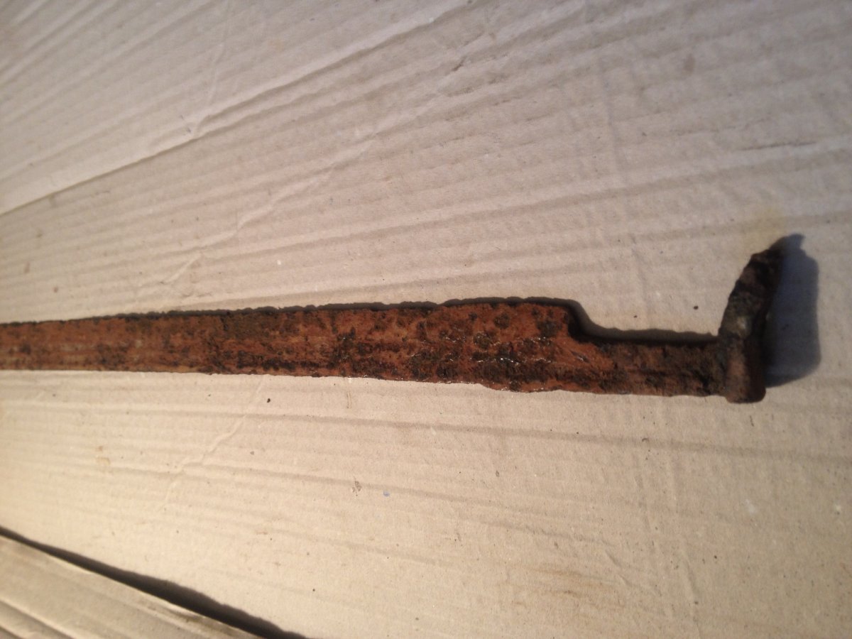

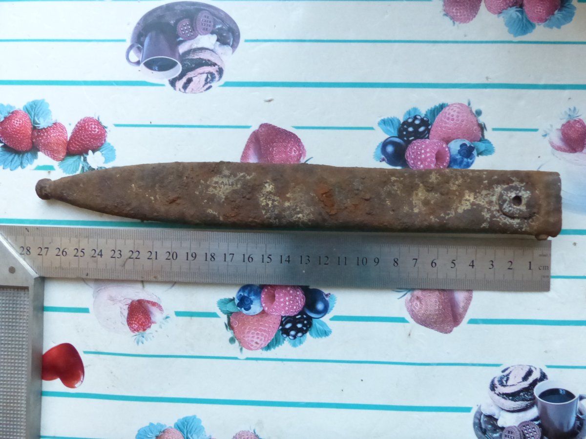

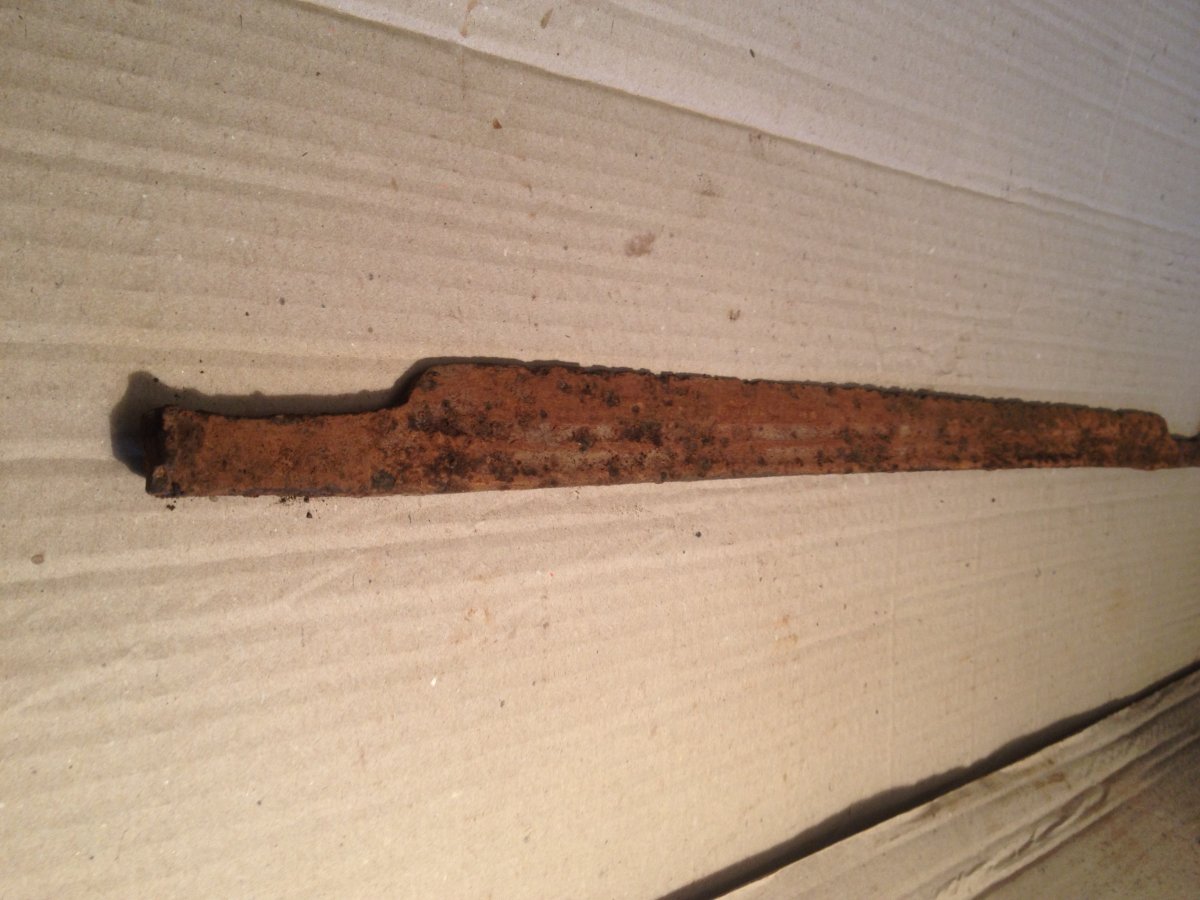

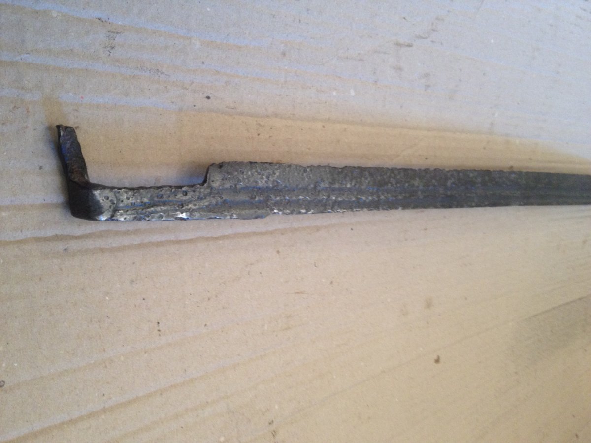

    добрый вечер!
    попались ножны в лесу с отломанным зацепом, кроме того на него по видимому наступили и подогнули во-внутрь с двух сторон.Метал вроде живой!
    вопрос первый как правильно выровнять с середины и что делать с зацепом?
  6. 663
    663 ✠ Moderator
    17
    7.586
    Україна.
    Работы у вас не мало. Для начала сделайте очистку хоть грубую. Потом снимите фиксирующую пружину штыка. Сделайте оправку и уже оправкой ровняйте ножны.
    Оправка для ножен -металлический предмет изготовленый по внутренней форме ножен.
    По зацепу. Как вариант купить убитые ножны и использовать донора. Второй вариант, изготовить новодельный зацеп.
    Рекомендую внимательно поискать в этом разделе тему о схожей работе. Найдёте не мало полезной информации с дискуссиями и общем мнении.
    Примерно так. https://reibert.info/search/27465267/?q=ножны&o=date&c
    Eide, wer84 та S.R.A.K.A. подобається це.

    Спасибо, огромное.Почистил метал живой,есть несколько мест возможно будет небольшой свищь.
    Не получается выкрутить фиксирующий болтик,залил ВД.

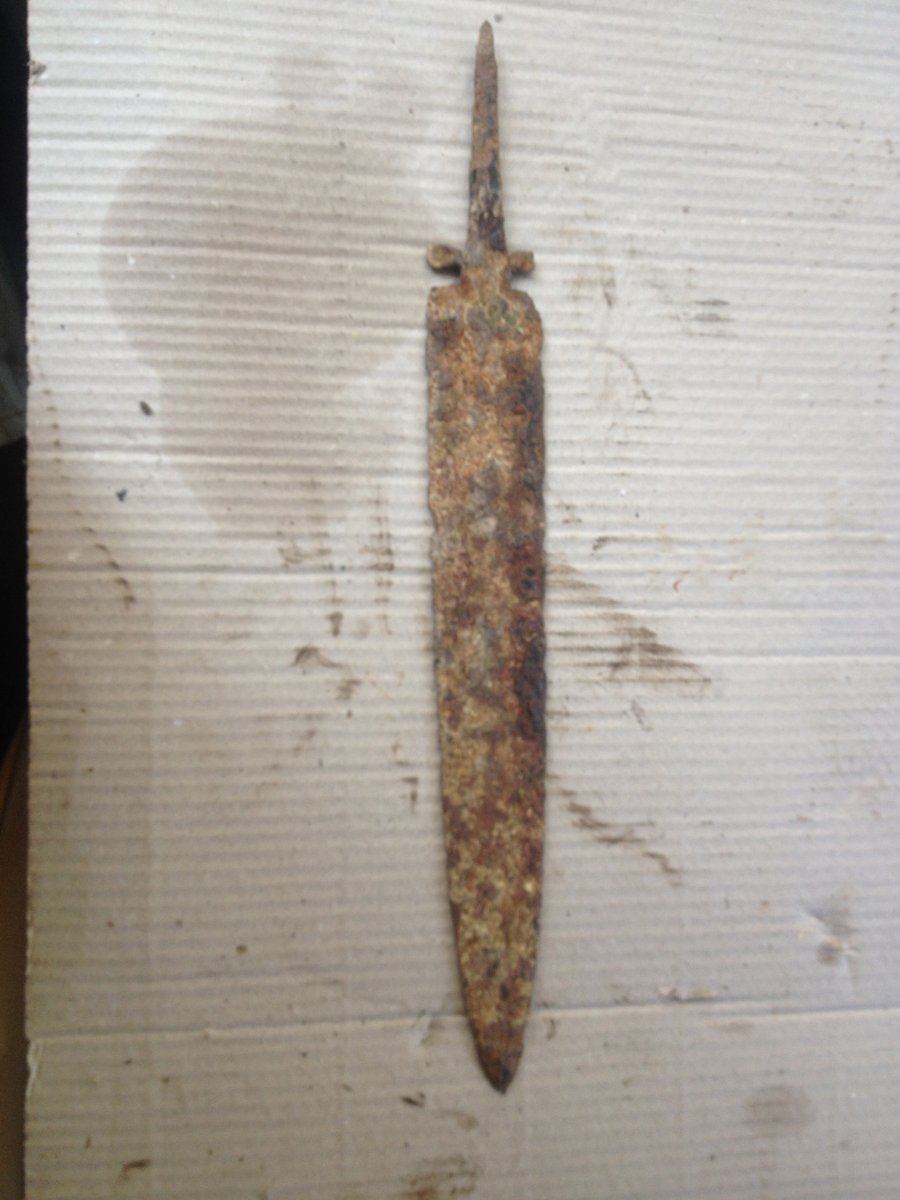

    Доброго дня. Підскажіть чим краще відчистити данний кинжал(Аланский кинжал)

    Мой знакомый вымачивал в дистеляте периодично чистя крупной наждачкой.но при условии живого метала .
    Есть обратимая реставрация и не обратимая(ебоксидка)

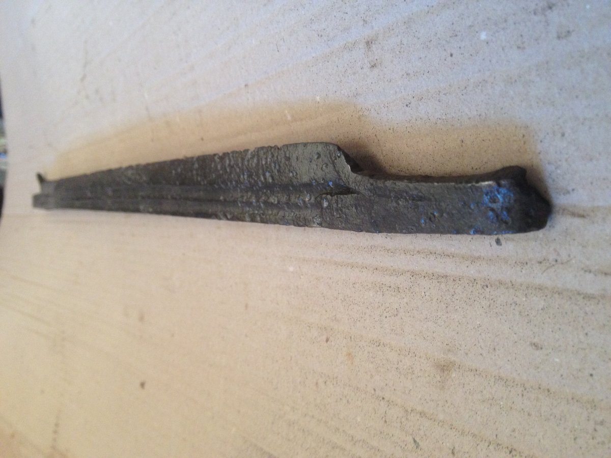

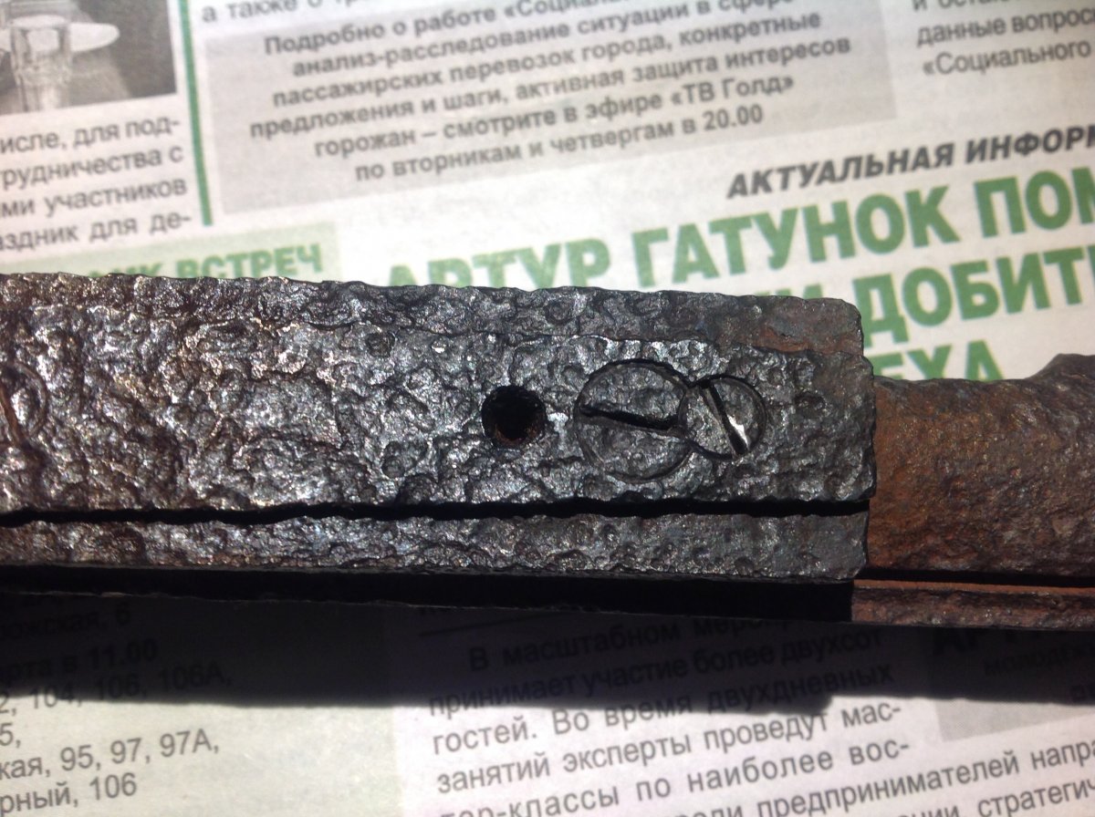

    Здравствуйте. Подскажите пожалуйста, что можно сделать с этим штык-ножом? В реставрации полный ноль. Спасибо!
  11. Amadeus
    Amadeus Stabsfeldwebel
    1.593
    Евразия
    Оставьте как есть. На крайний случай сделайте нормальную рукоятку. Сам клинок уточен вдоль и поперек, поэтому что-то с ним делать в принципе не имеет смысла, проще такой новый выточить.

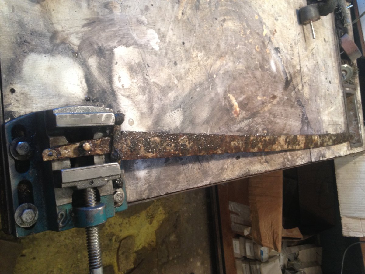

    Чем лутче чистить?
  13. Ian Bronovickiy
    Ian Bronovickiy Stabsgefreiter
    480
    Попробуйте почистить электролизом.

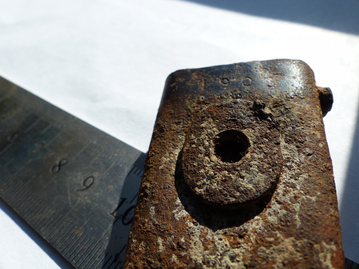

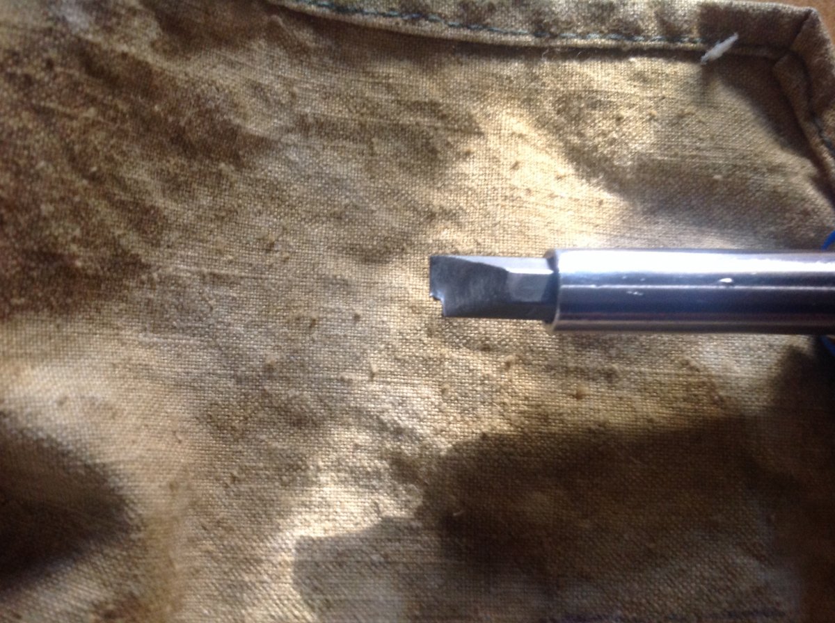

    Добрый день.
    Никак не могу открутить винт, начинал с вд затем в ход пошел керосин, после него лимонка - не помогло.
    Решил греть, нагревал область вокруг головки винта и резко охлаждал в воде.
    После 5-го нагрева сломал биту.
    Бита была хорошо подогнана под шлиц.
    Подскажите пожалуйста еще какой-то метод выкручивания данного винта.
    Вариант высверлить не подходит.
    Вариант приварить гайку - на крайний случай.
    Заранее спасибо.

  15. wer84
    wer84 Feldwebel
    1.031
    Ukraine
    Мне порекомендовали олеиновую кислоту с легким нагревом над конфоркой. попробовал получилось
