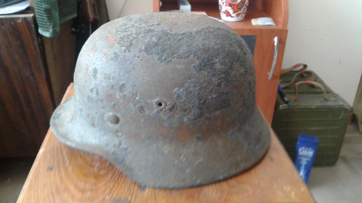

    Привіт всім)стикнувся з проблемкою.є в мене ось така каска і ніяк не можу відчистити нальот на ній.ржа,пісок і тд...крепке як бетон)протримав в щавельці майже весь день а стан майже не змінився)прошу вашої допомоги так як кислочу каску 2 раз в житті)з повагою )))
    liman подобається це.

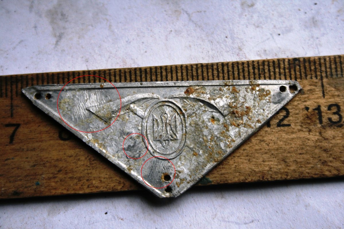

    Доброго дня шановні форумчани. Як можна заробити ці неглибокі, але неприємні своїм блиском царапини? Метал алюміній

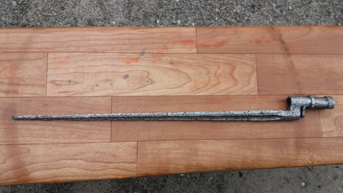

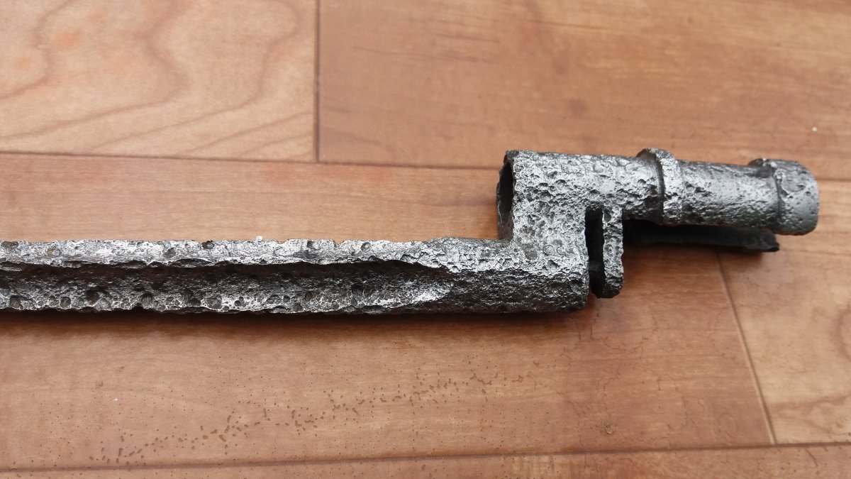

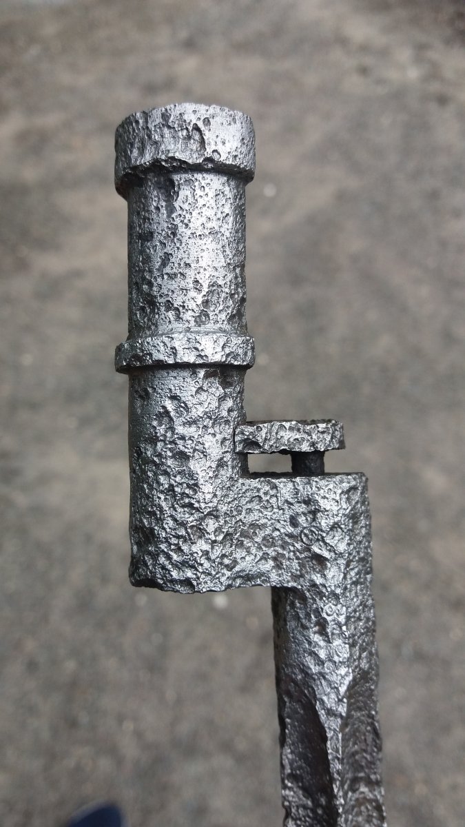

    Вот что получилось в итоге:

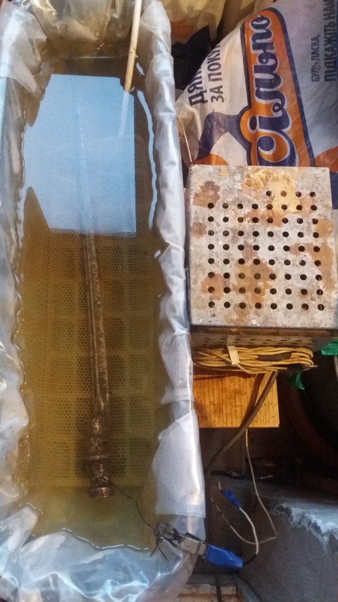

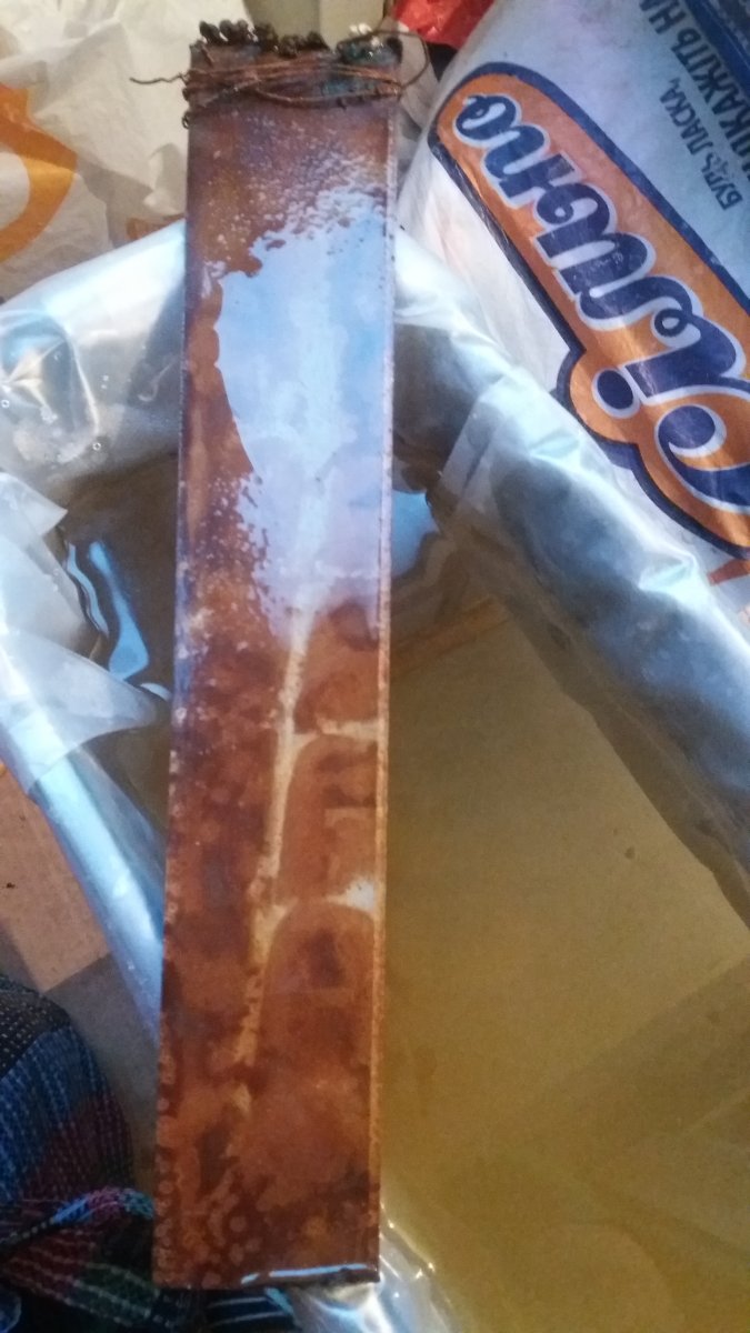

    Но возник новый вопрос к опытным камрадам - как электролиз действует на деревянные накладки? Снять пока не выходит, можно шн закидывать в электролизную ванну вместе с ними? Или им придут паски?
    Заранее всем благодарен за помощь.

    Можна спробувати загладити голкою
    Накладкам будет гапльік. Однозначно

    Як саме голкою? Можете будь-ласка практично пояснити?
    Eide подобається це.

    Київ
    Швидше намалювати :D
    Відправив посилання на зображення у приват

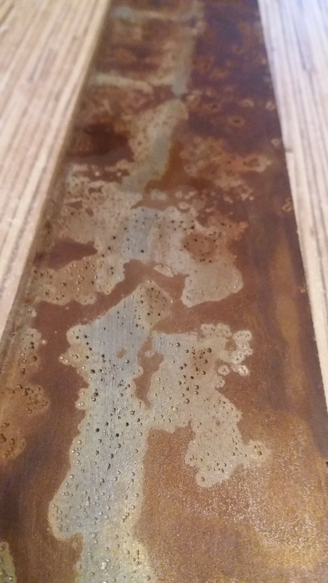

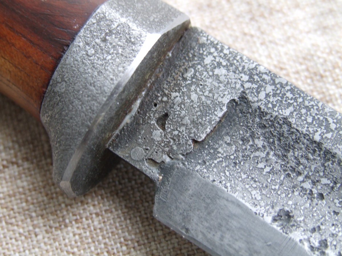

    А как сделать наоборот - испортить, состарить поверхность? Имеется разводной ключ, необходимо поверхность отмеченную розовым перевести в состояние отмеченное желтым.
  16. Amadeus
    Amadeus Stabsfeldwebel
    1.593
    Евразия
    Электролизом, только вместо нержавейки цеплять предмет, который нужно состарить (полярность вроде должна быть +).
  17. Vadim_365
    Vadim_365 Obergefreiter
    136
    Odessa
    Как вариант.....Спасибо.
  18. Сергей Днепр2
    Сергей Днепр2 Stabsgefreiter
    165
    Днепр
    Сработает сто процентов, но не быстро. У меня при чистке на "плюсе" висит пластина из десятки нержавейки. Так вот ее за месяц активного использования поело как раз такими мелкими кавернами.
  19. Сергей Днепр2
    165
    Днепр
    Только учтите, что нужно или цеплять только "целевую" деталь, или пожрет весь предмет... к тому же, скорее всего, покрасит ржавчиной... позже разберу установку и скину фотки своего "плюса", если интересно.
  20. Vadim_365
    136
    Odessa
    Да....проблема в том, что девайса нужно состарить частично, и если полностью обрабатывать, то могут увеличиться уже имеющиеся повреждения. Фото установки пришлите пожалуйста.

    Вот так жрет НЕРЖАВЕЙКУ... стальную проволоку для скруток приходится менять ежедневно...

  25. Igor 21
    4.367
    Zapor сity
    Не надо электролиза. Долго и не будет того вида. Берете баллончик с краской и, не взбалтывая его, брызгаете слегка на поверхность, на которую будет воздействие химиката. Остальную поверхность заклеиваете скотчем. Должна краска лечь мелкими каплями. На 20 минут опустить в хлорное железо. Потом достать железку, промыть, высушить феном, снова брызнуть краской и опять в ХЖ. на 20 мин. Можно повторить и в третий раз. Должно в итоге получиться такое (состарен больстер):
