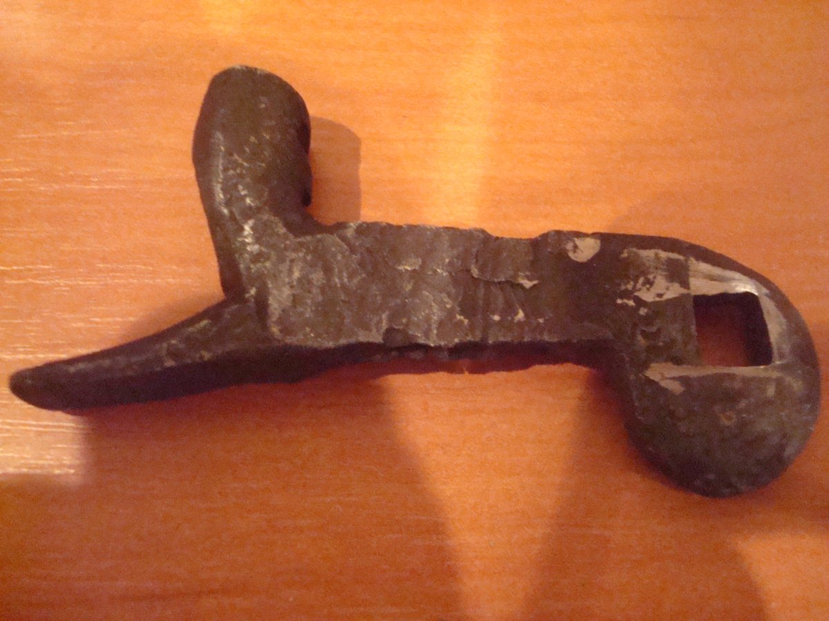

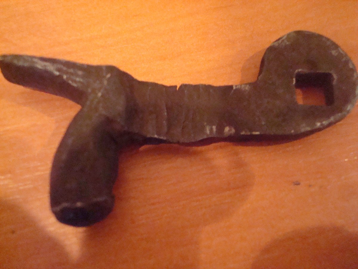

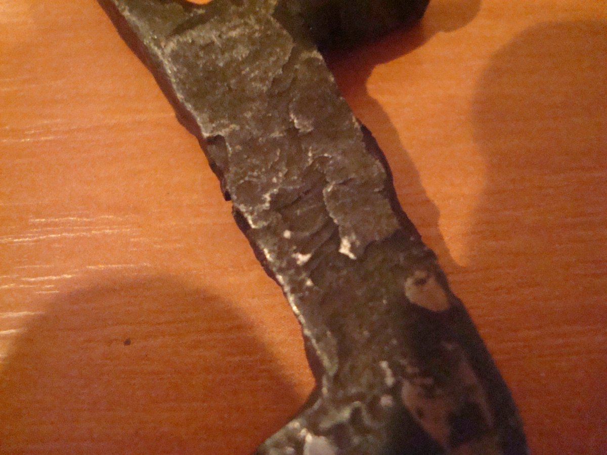

    Я самый и есть дилетант. Поэтому не хочу портить хорошу вещь, изучаю все способы очисти металла. Знаю что в цементе арматура не ржавеет и наверное не портится, поэтому заинтересовался щелочной очисткой. А т.к. нигде не было подобного обсуждения решил сам поэксперементировать. Опять же если кислотная очистка тоже может быть щадящей, то какую кислоту лучше использовать и почему одна кислота лучше другой????? И стоит ли электролизная овчинка выделки если и другие методы при правильном подходе не портят метал, и все равно все методы требуют после очистной реабилитации изделия!!??? Прошу ВАС ответить мне какой метод самый лучший и в чем ...?? Большое всем спасибо!!! Привожу пример щелочной очистки за 4 часа 3 чайных ложки каустической соды на 0.5 литра воды. Курок- изделие сельского умельца стал эксперементальной железякой. Местами заметны свжие следы его демонтировки с оригинального замка.

    Курок прекрасен :)
    Если ето после щелочи, то до нее, по-видимому ничего кроме органики на нем не оседало :)
    Я отправил бьі его на несколько минут в раствор щавелевой кислотьі, на плавном подогреве при постоянном контроле качества поверхности.
    Более пока ничего.

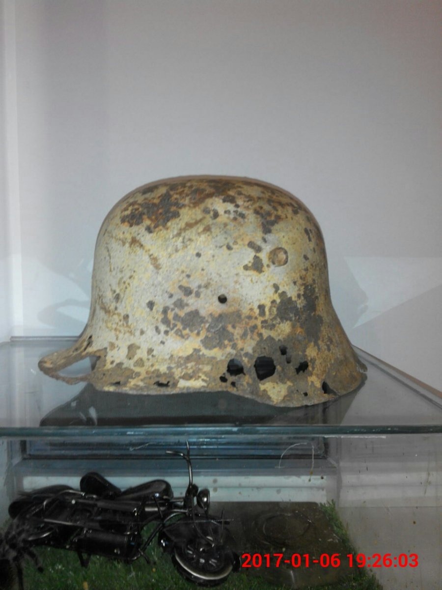

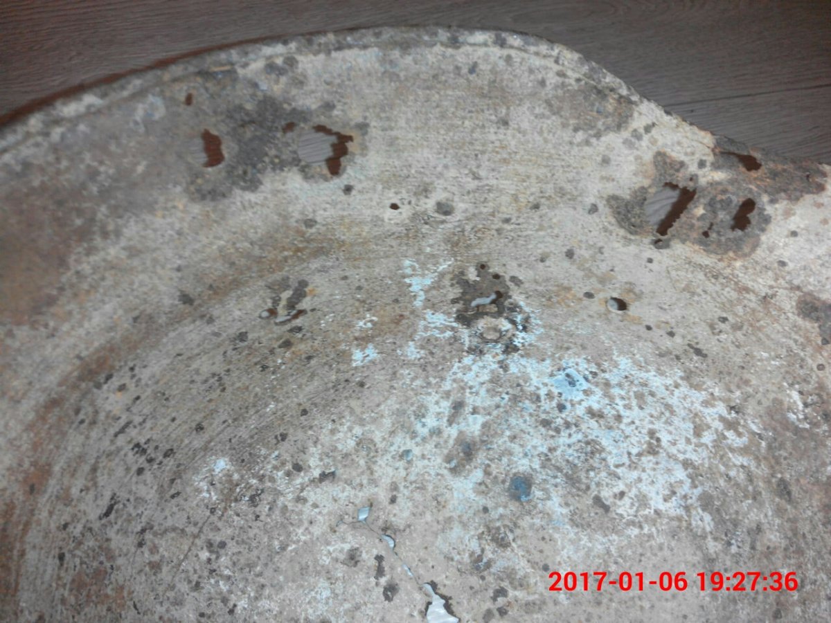

    Приветствую. Всех с праздником!
    У меня вот что. Горшок м17. Кроме ржавчины есть вроде каменные отложения. Как лучше начать чистку?

    Смотря чем загрязнена...
    Мне нравится едкий натр, промьівка, затем ортофосфорной. При минимуме затрат. Если уж совсем тяжельій случай, надо разбираться

    Не известковьіе, а прям уж каменньіе?
    Проверьте реакцию хотя бьі уксуса на ети отложения
    Далее будет ясно их происхождение
