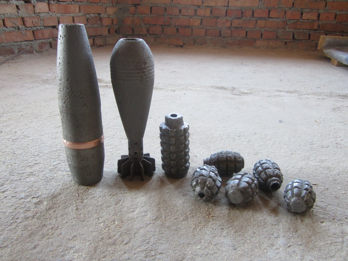

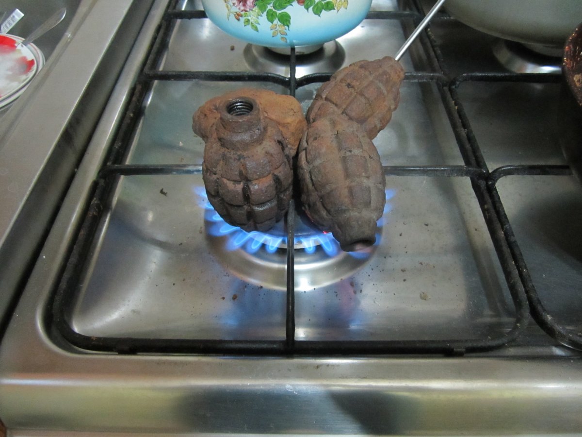

    С гранатами куда ещё проще. Грею практически всё.
    ПРЕДУПРЕЖДЕНИЕ ! когда опускать ММГ гранаты в воду надо быть осторожным, при попадании води в внутрь вода просто выстреливает кипятком.

    Да не плохие, из двух разных лесков. Тоже грел, в воду и чистил.

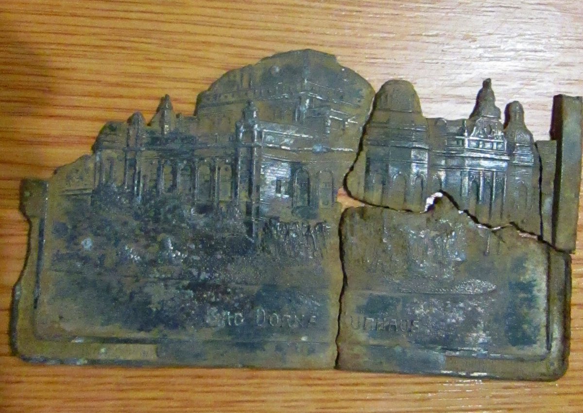

    привіт. тут така справа. хочу воскресити картину з свинцю. як відчистити? і як запаяти?
    вперше маю справу з свинцем,пікажіть шо і як буду дуже вдячний;)

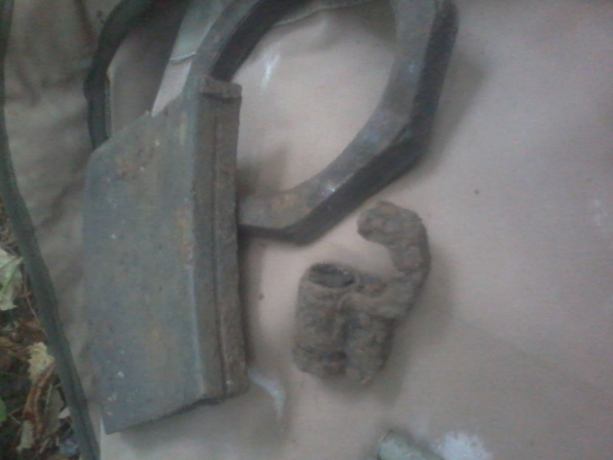

    по чистке пока ржавчина не сошла ,крышка на надульнике не открывается,приржавела ,вот такой еще вопрос у меня,подскажите пожайлусто кто в курсе как разработать кнопку на штыке свт,можно ли тоже в уксус замочить? разработается так? надульник уже считай сутки прошли а неоткрывается еще,уксус поможет разработать кнопку на штыке?

    кнопку штыка разработали в керосине? опишите ваши действия по разработке
  19. ГеннадийВ
    ГеннадийВ Stabsfeldwebel
    36
    70
    658
    Проскуровский Укрепрайон
    [QUOTE="bva-hk, post: 8779182, member: 69224"кнопку штыка разработали в керосине? опшите ваши действия по разработке[/QUOTE]
    На некоторое время забросил в керосин. Потом алюминевым молотком неспешно обстукивал кнопку. Поддалась, конечно, не сразу, но результат получил нужный.

    Затрудняюсь с ответом. Месяц-два: переодически доставал на "обстукать" и назад. Видимо кнопка по чуть-чуть сдвигалась и керосин проникал более глубоко, что позволяло в следующий раз "сдвигать" ее дальше.
