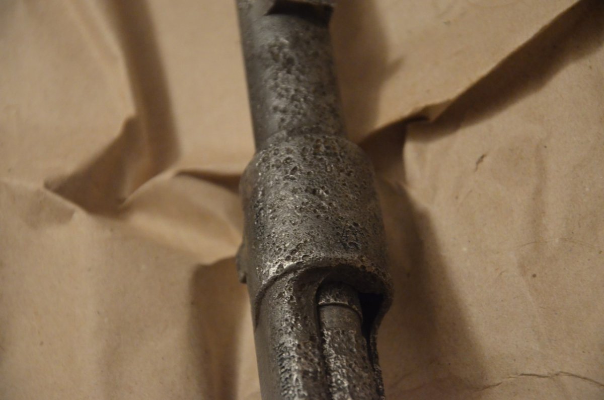

  5. byr4yn
    byr4yn Oberleutnant
    1.566

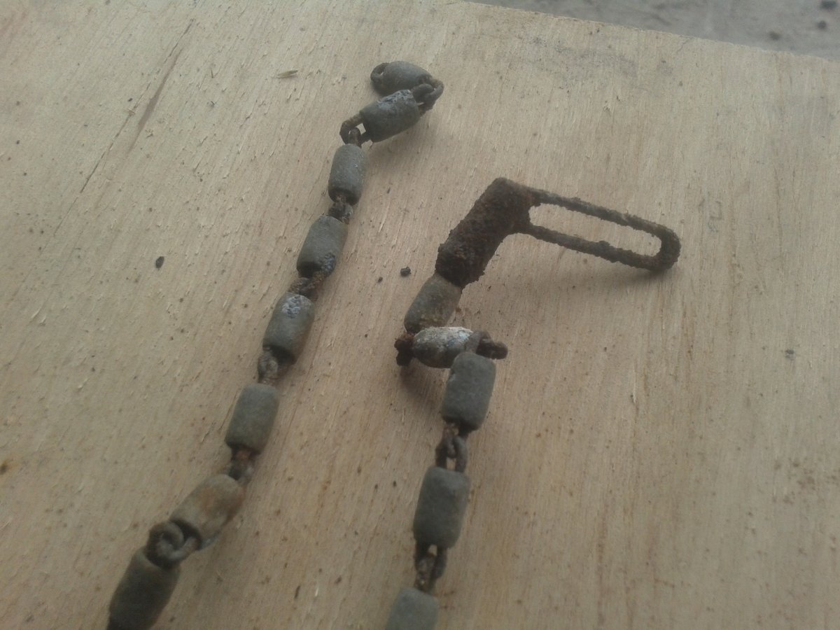

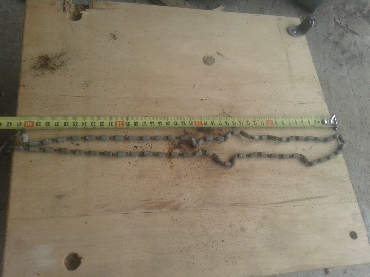

    добрый вечер.скажите как оживить гибкий шомпол. убрать ржавчину межу звений.

    я недавно спробував «Ферум-3» (не реклама, просто сподобалось, що не треба змивати і плюс, що роблять у Вінниці, підтримую нашого виробника) в схожій ситуації. Коштує щось близько 40 грн.
    http://wip-technology.com.ua/goods/ferum/
    Думаю на автобазарі на Перова повинен бути

    На справді очищає від іржі до чистого металу?.

    Присоединюсь с тем же вопросом.

    От не скажу однозначно —в Таврії на кузові очистив іржу до металу, а на Фіаті ні… Ножиці копані майже ідеально пичистив за пару разів, ключ гайковий буду шкребти щіткою.

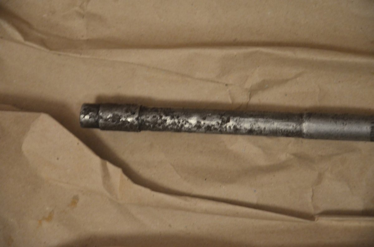

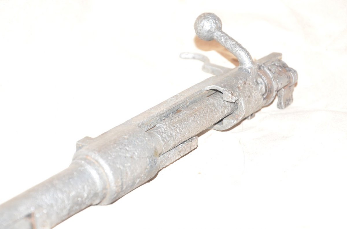

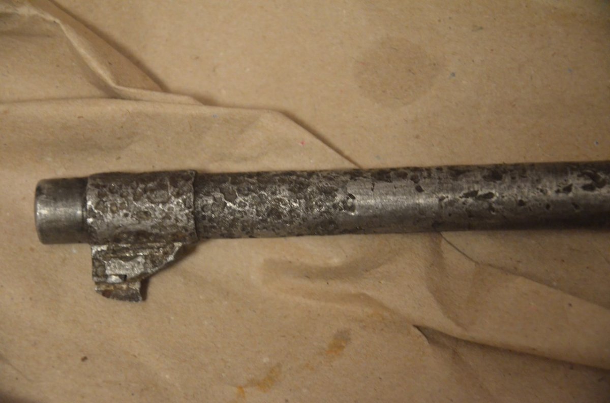

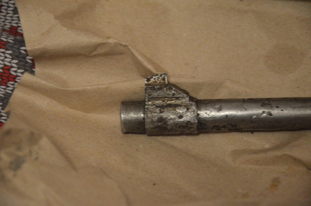

    Братья-форумчане,выручайте.
    Не так давно в руки попал неплохой Маузер.
    От ржавчины зачищено на ура.
    Вот думаю чем да как залечить свищи и раковины,так чтоб поворонить можно было после этого..

    Як варіант,- двухкомпонентною холодною сваркою. Проконсультуйтесь з фаховим продавцем і переконайтесь, що по інструкцї вона піддається воронінню.

    Вас понял.А что по поводу сварки/олова и тд,никто не подскажет ?

    Сварка само собой рулит. Полуавтомат на ура, електродная со скрипом но работает. Олово не воронится.
