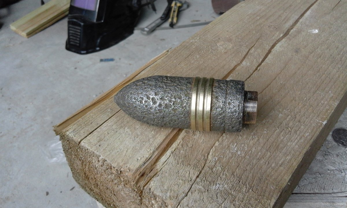

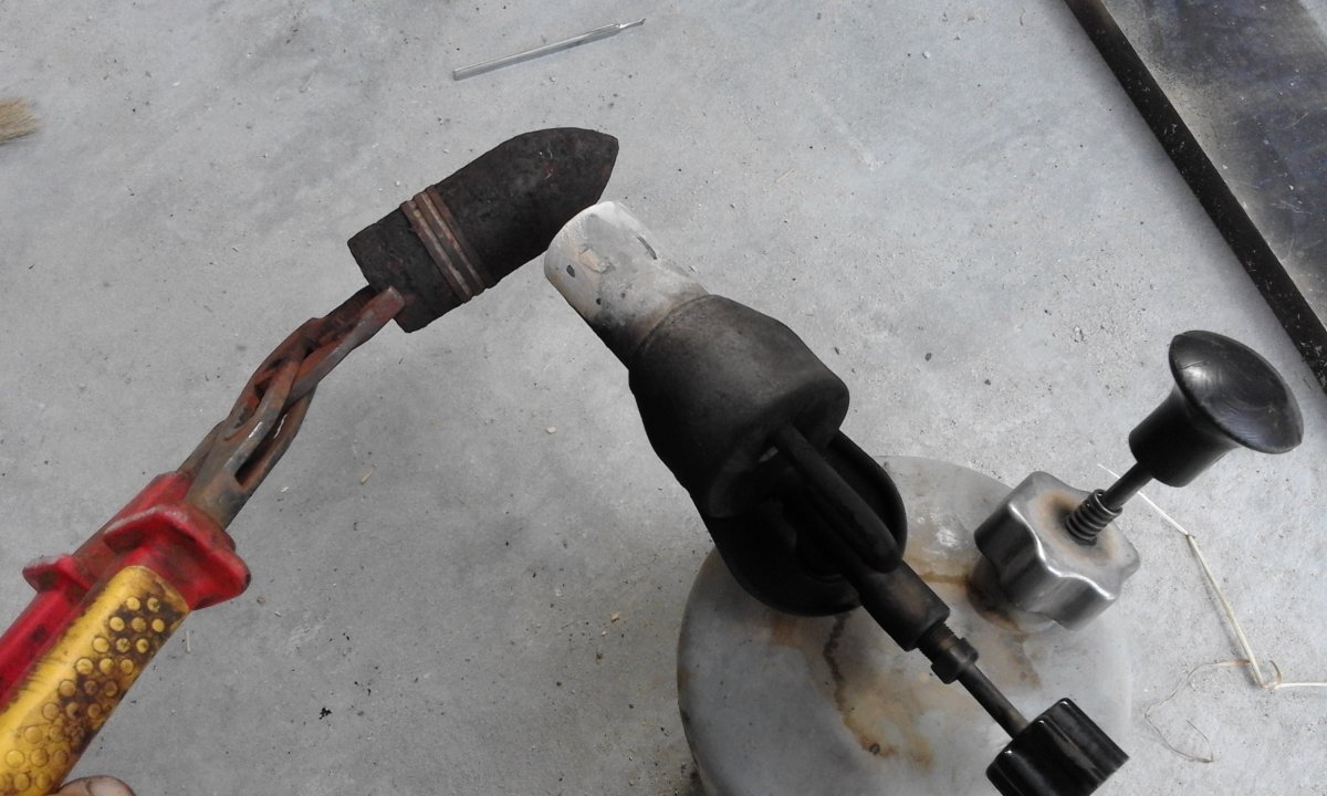

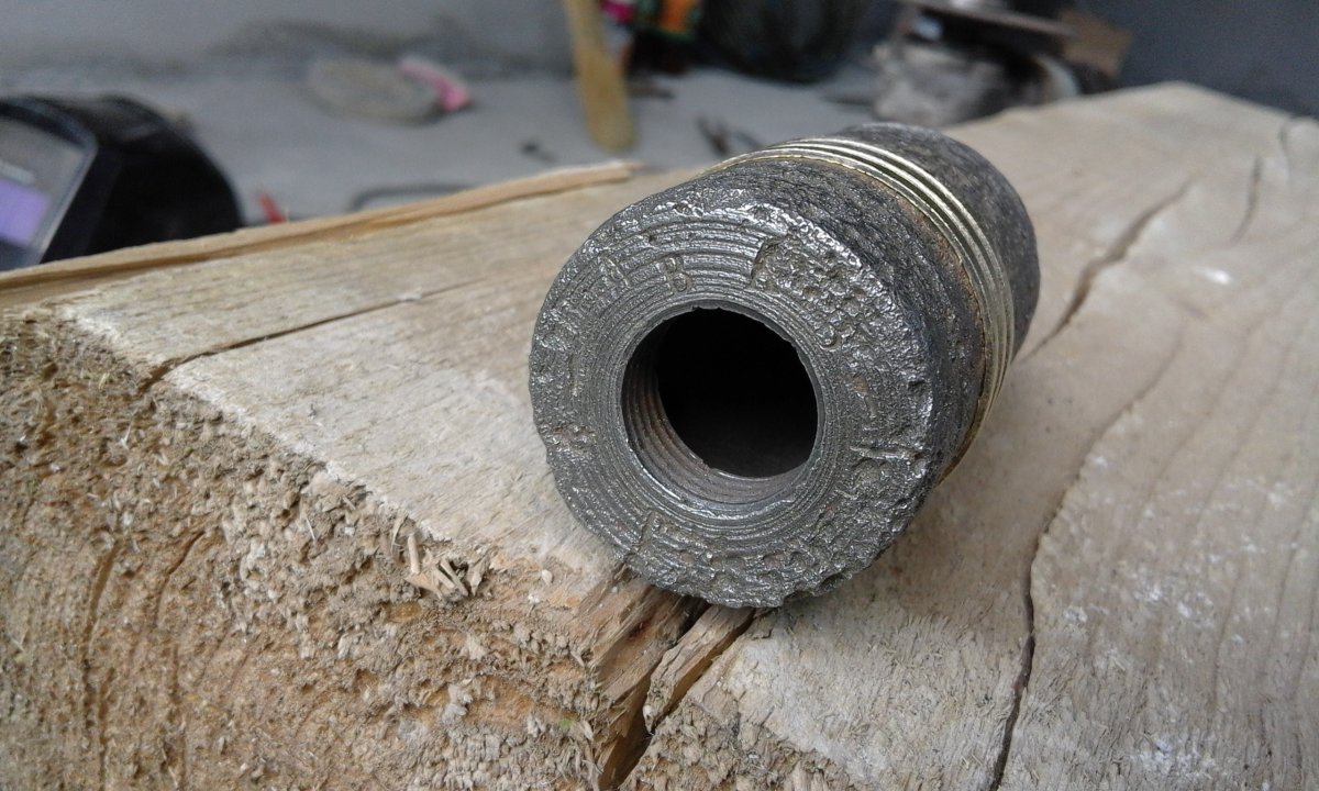

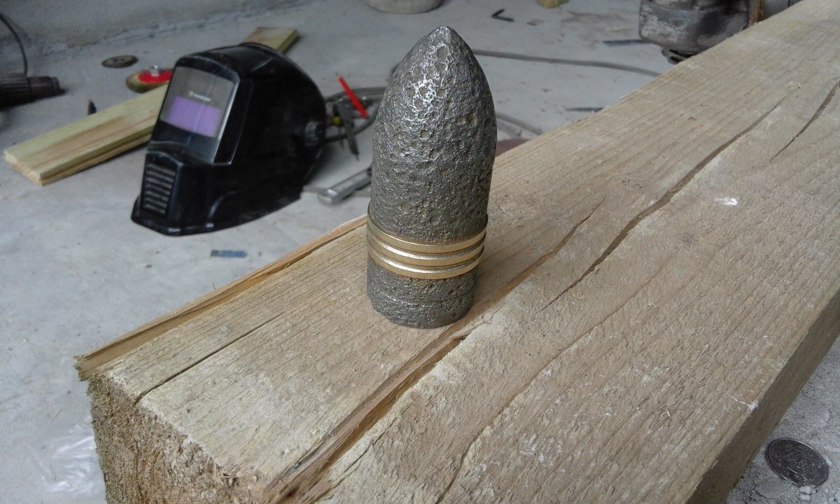

    Много рас обращался за помощью к этой теме, вот решил внести свою маленькую лепту (если не в тему модератор пусть удалит сообщение).

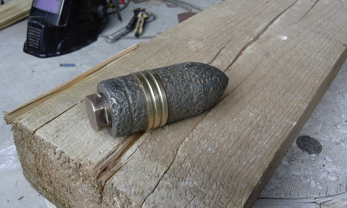

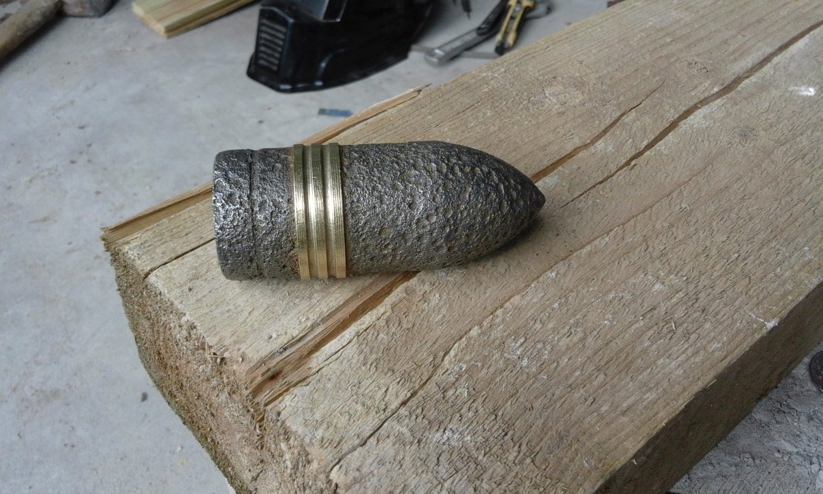

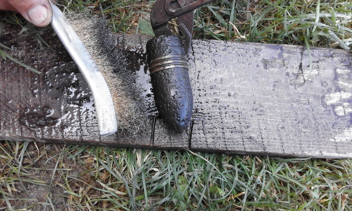

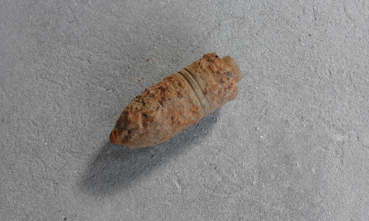

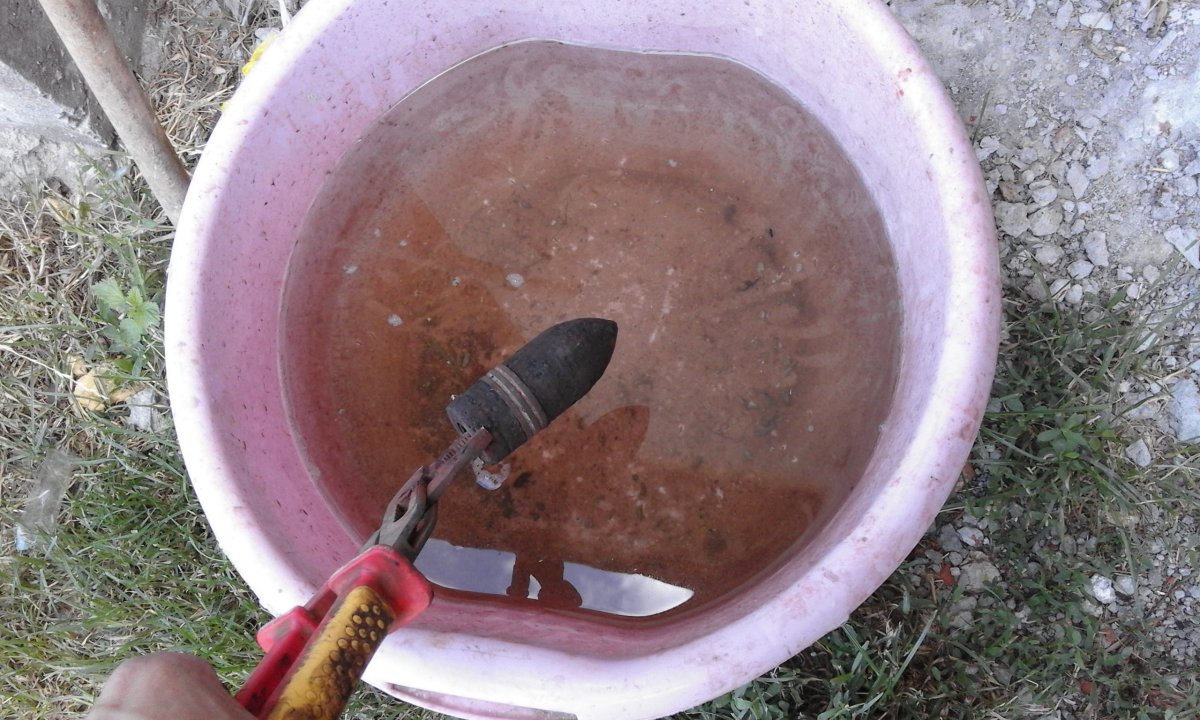

    Очистка ММГ ВОПов, интересных шарпнельных стаканов и всякого крупного хлама. Убедившись в безопасности предмета нагреваю его лампой или на костре почти до красна и опускаю в воду. Металлической щёткой руками очищаю его от ржавчины, промывая время от времени и не давая высохнуть.
    На такой девайс ушло не более 15 минут. Дёшыво и сердито.
    Если в ходе чистки всё же остаётся ржавчина тогда нагреваю предмет ещё рас, обычно два нагрева хватает и для самого ржавого предмета.
    После промывки предмет протереть и дать ему просохнуть. Пойдёт рыжий цвет местами, не страшно. Сухой металлической щёткой проходим ещё рас и всё готово.
    По консервации уже на любителя, вариантов много.
    1. Можно натереть маслом, минусы это уход в дальнейшем.
    2. Можно покрыть лаком Цапон и забыть.
    3. Можно пройтись ржавчино преобразователем (прозрачным).
    4. Можно реставрировать и красить.
    Суть сообщения чистка. Всем удачи в работе.

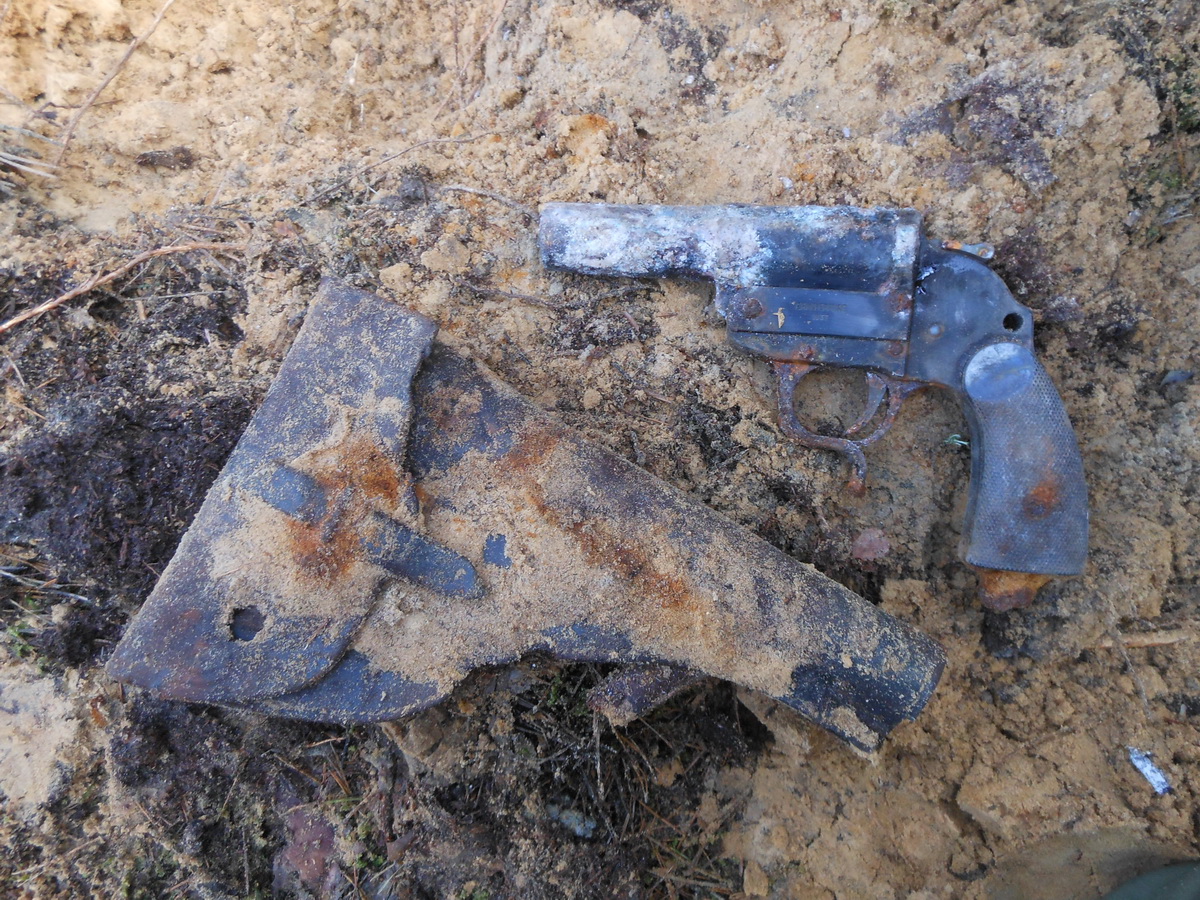

    Уважаемые камрады. Попалась такая "штука". Подскажите, как правильно почистить и законсервировать?
  19. Репликант
    Репликант Stabsfeldwebel
    106
    146
    1.038
    Первым делом в масло или солярку, счищать крупные наросты (не затрагивая основной металл), разбирать и после каждую отдельную часть реставрировать.

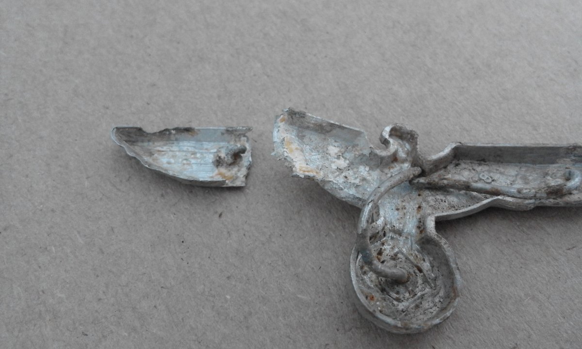

    У мене та сама "біда". Після висихання металеві предмети покриваються світло зеленим "інеєм". Після промивання у раковинках залишаються салатові плями і їх не можна відмити...

    пояски при нагреве не лопаются?
  23. 663
    663 ✠ Moderator
    17
    7.586
    Україна.
    Да нет не лопают. Чистил много рас девайсы такого плана.
    Могу только добавить что цинковые части не стоит греть, пойдут микротрещины. Как то грел в целях эксперимента цинковую дистанционную трубку, был разочерован. Трубка оказалась турецкой и вязь на самом верху практически пропала (клеймо), хотя дистанционные надписи сохранились.
  24. li4nost
    li4nost Feldwebel
    246
    украина
    просто было пару раз, возможно всему виной костер, а не лампа.
  25. 663
    663 ✠ Moderator
    17
    7.586
    Україна.
    Не забывайте что ведущий поясок в большинстве случаев состоит из пластины обжатой по кругу снаряда а не из цельного кольца. Вот и стык проявляет себя.

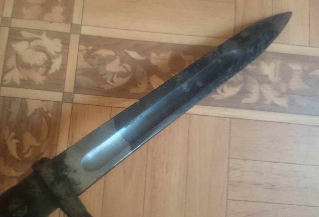

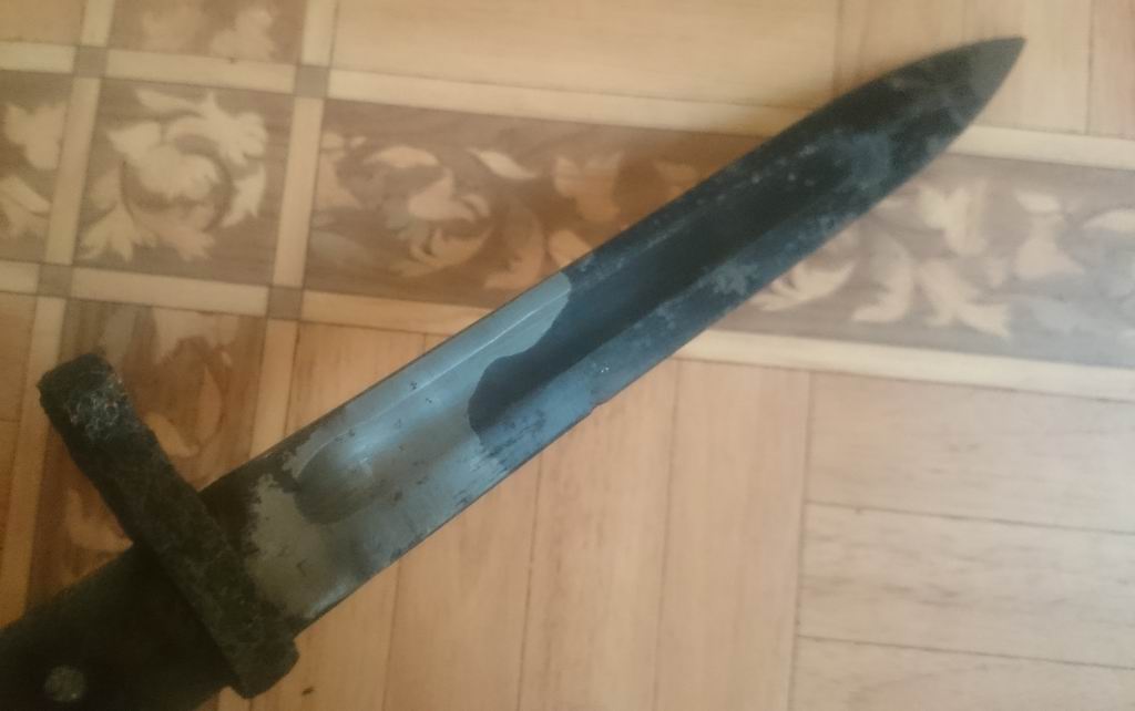

    Подскажите ....... вот хочу заворонить участки где уксус убрал воронение. Как лучше это сделать? Планировал купить воронилку Klever Schnellbrunierung.
    Никогда воронилками не пользовался и в этом полный 0
    Убирать родное воронение не хочу, ржавчина тоже пусть остается как есть. Но если есть способ как ее убрать не повредив воронение, то подскажите пожалуйста.
