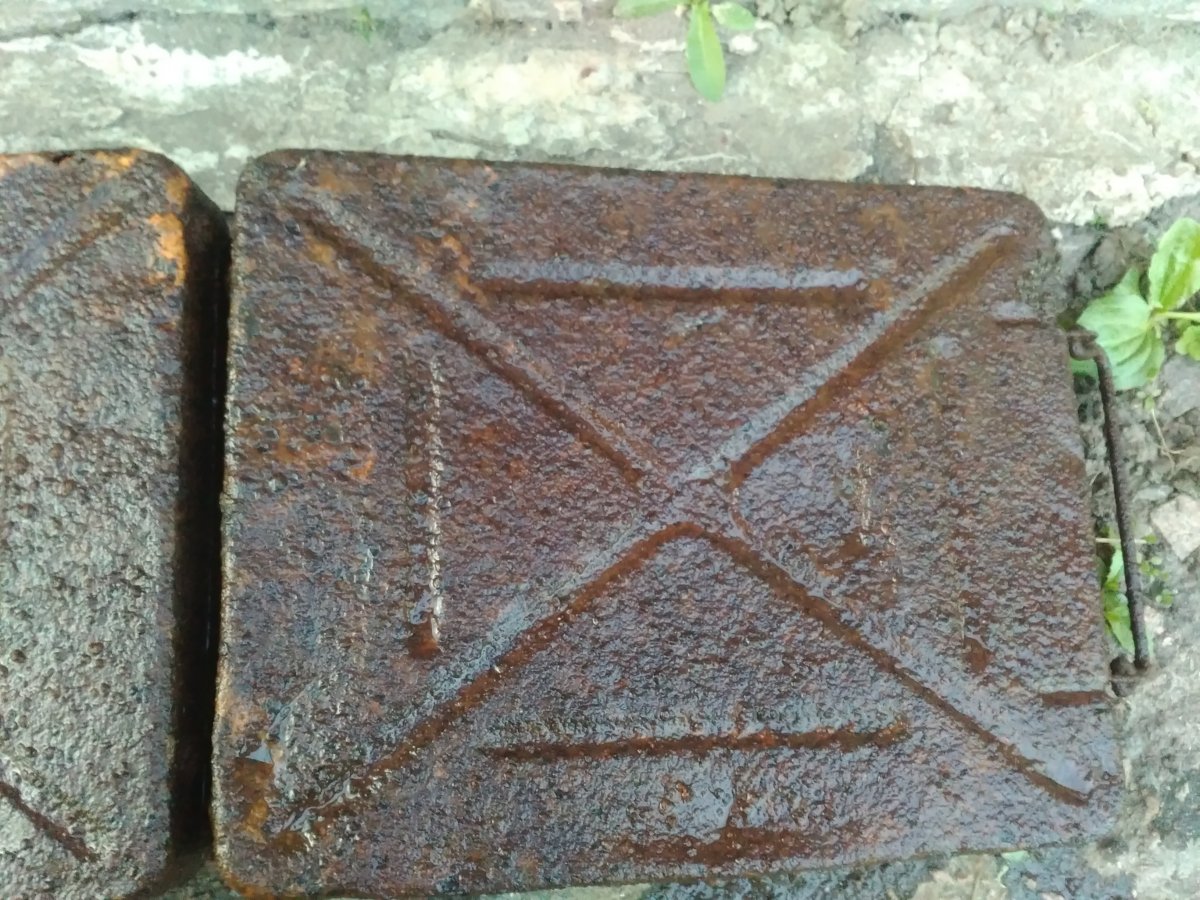

    есть вот такая весчь, хотелось бы довести до ума
    терзают смутные сомнения что при попытке уборки ржавчины все будет в свищах
    чем лучше снять ржавчину с минимальными потерями?

    В электролиз, для начала. А потом шпаклевка и покраска.

    а не сделает ли электролиз из него сито?

    Если отстанет вся коррозия большая вероятность появления свищей! И не важно чем вы будете удалять коррозию, електролизом или кислотой! Метал тонкий и на первый взгляд кажется целым, хотя возможно коррозия его уже проела! Вот в этом и прикол, что узнать целосность находки можно только после очистки!

    Спасибо, попробую, соберу агрегат и попробую. Чем лучше покрыть метал сразу после электролиза что бы потом пройтись шпаклевкой?

    После электролиза надо как можно меньше держать на воздухе ,лучше сразу пройтись металлощёткой на дрели и потом фосфорной кислотой или преобразователем на её основе .

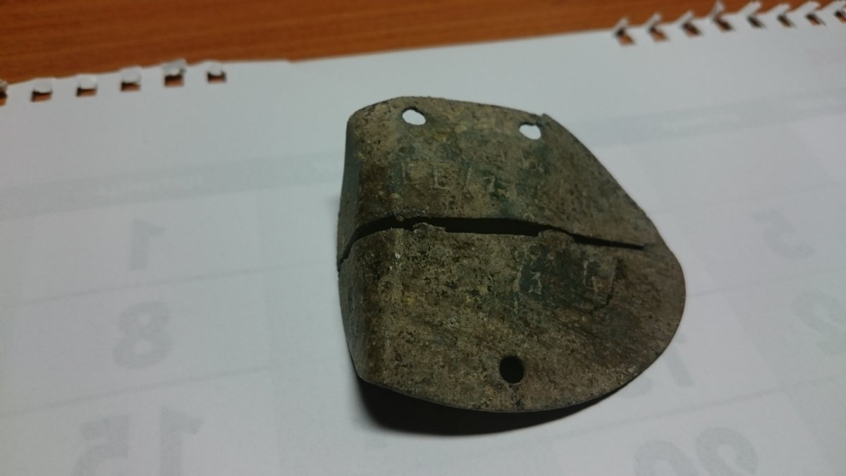

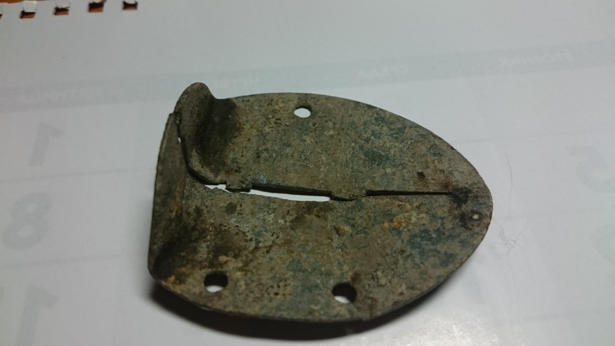

    прошу помощи по жетону. как его выровнять и чем почистить?

    просто выровнять желательно деревянной киянкой! смотря из чего!с.у

    В любом случае, при выравнивании, греть до 150-250 градусов, в зависимости от материала. Но скорее-всего трещины будут.

    понятно. греть и ровнять деревом. спасибо за ответы!
