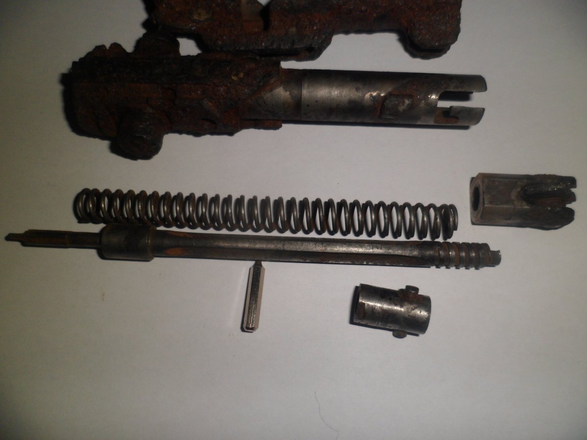

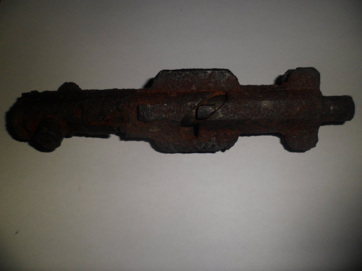

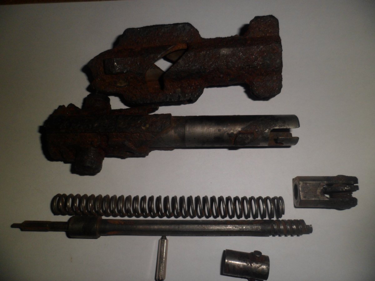

    нужно почистить данный затвор, кто подскажет как лучше его чистить? SAM_2638.JPG SAM_2639.JPG SAM_2640.JPG SAM_2646.JPG

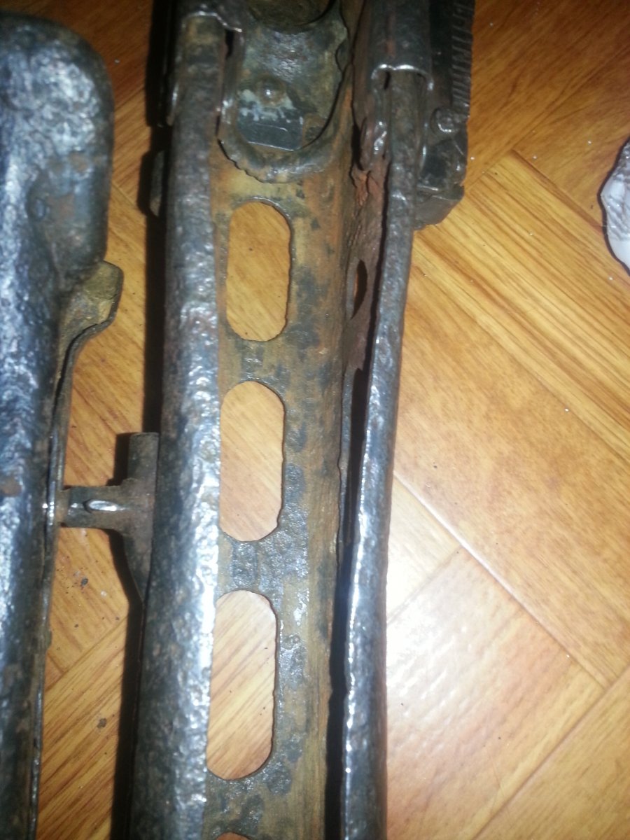

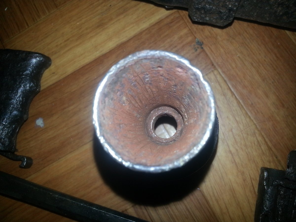

    Доброго всем времени суток ! .Посоветуйте чем можно убрать коррозию и землю внутри радиатора Мг-42 в очень трудно доступных местах ,? Может его чем то замочить ,?

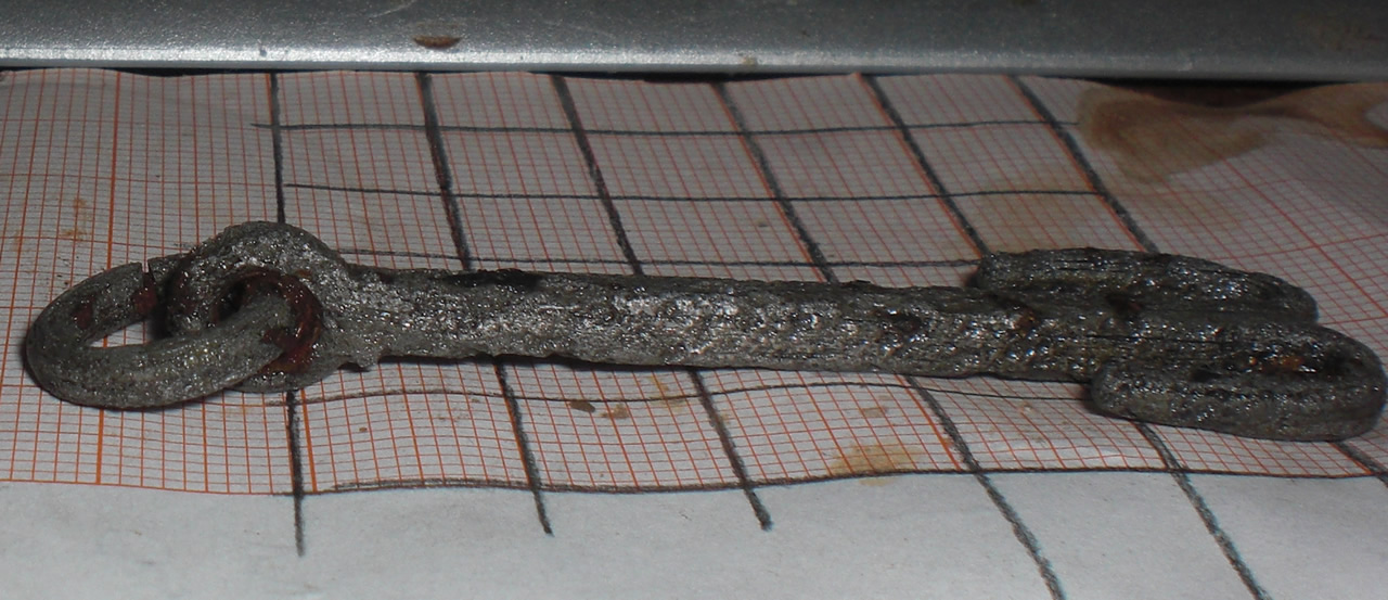

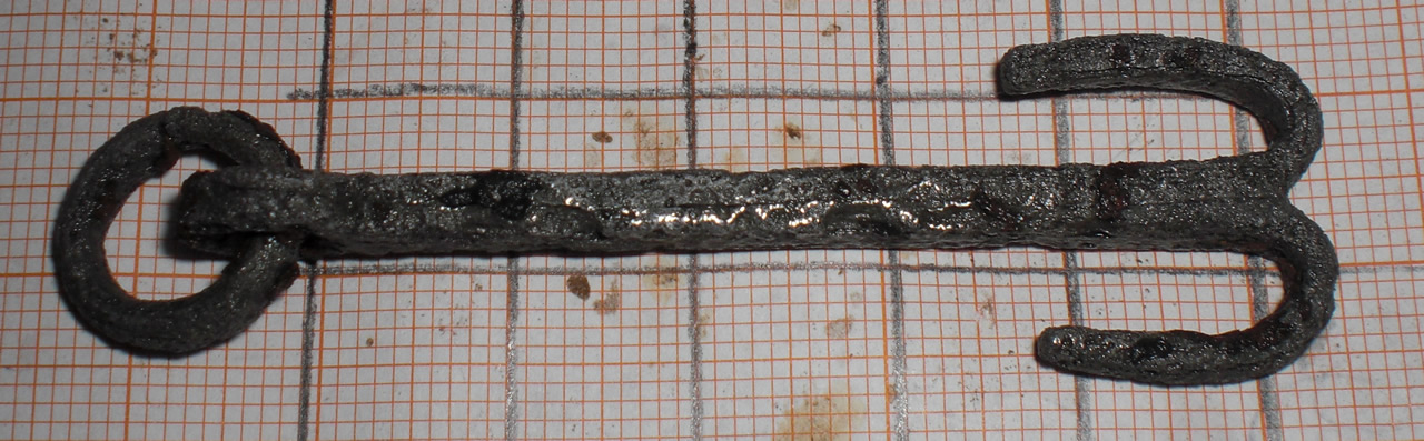

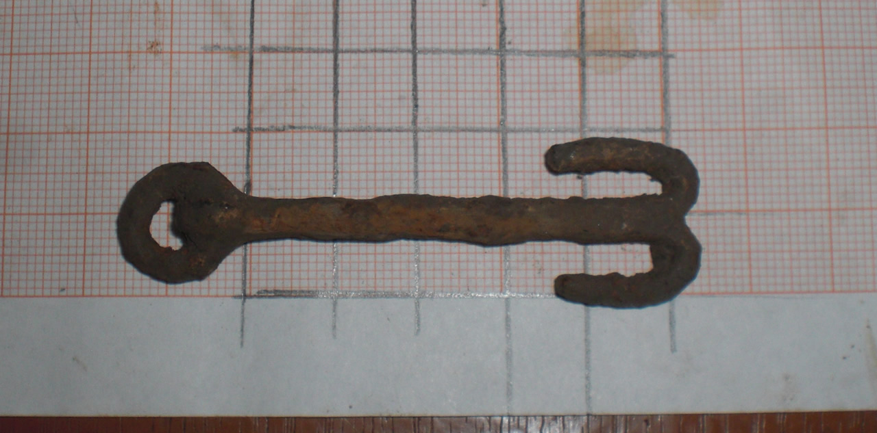

    Сьогодні спробував відчистити ключика ЧК.
    Ось він до :
    Ось після:
    Ось таким перетворювачем чистив:
    Потім промив окропом і намастив стрептоидовою маззю (вона в основному з парафіну складається)))
    Хтось може сказати наскільки коректна така процедура?

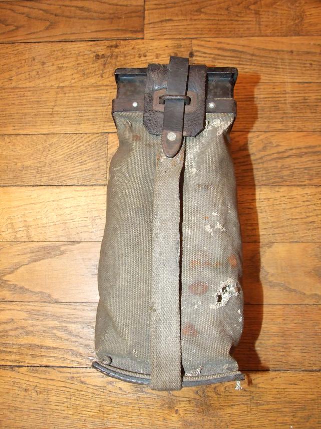

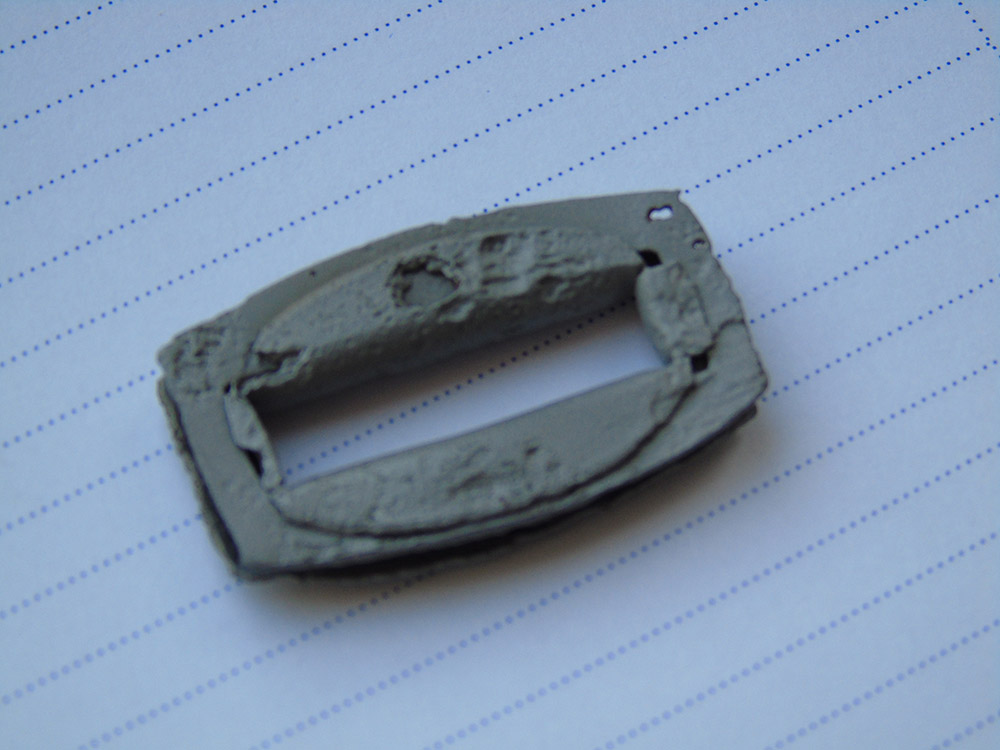

  26. YVS
    YVS Oberleutnant
    43
    86
    1.666

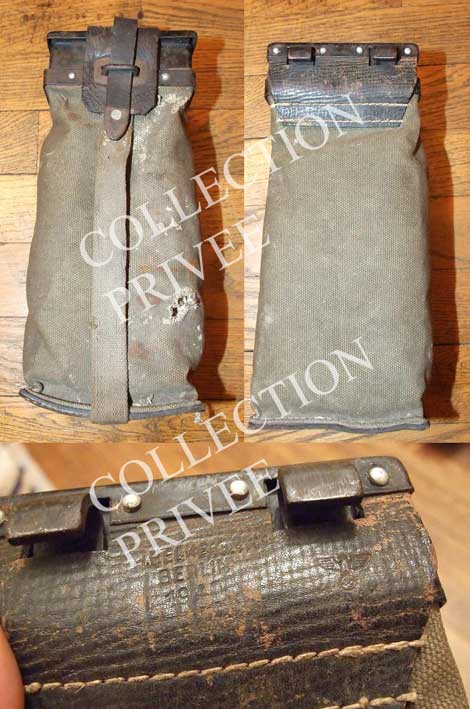

    Подскажите пожалуйста.

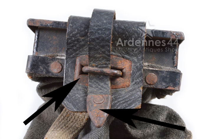

    Как в домашних условиях изготовить вот такие предметы? Для реставрации Gurtsack34.
    1) "Ободок" (не знаю как это правильно называется). Состоит из двух деталей. Они впрессовывались в отверстие на кожаном хлястике. А вот как её изготовить, не пойму. Теоретически одна часть должна быть с лепестками, которые потом прижмут к коже вторую часть.
    2) "Набалдашник" (не знаю как это правильно называется) на кожаный ремешок.
