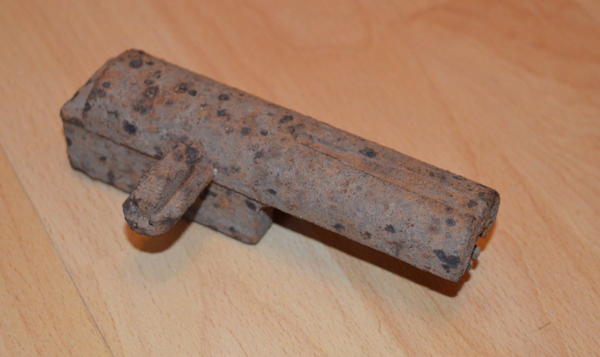

    Как лучше почистить и потом разобрать затвор ппш? Засунуть в электролиз а после него кипятить в масле? А можно нагревать деталь и потом опускать в воду чтобы разобрать?

    Привет! я бы откислотил в лимонке, а потом, нагрев (не до красна) и в отработку и может даже несколько раз). И механизмы роз-шевелились бы и деталька под-воронилась.

    Есть правило которое не стоит нарушать. Если предмет укомплектован пружинками єкстракторами и прочими деталями работающими на изгиб их нельзя греть и опускать в воду !. За исключением случая когда их функциональность вам не нужна. Как правило после процедуры нагрев и вода они выходят из строя. Да и просто нагрев губительно влияет на такие части. В домашних условиях как бы вы не старались, их правильную работу восстановить очень тяжело

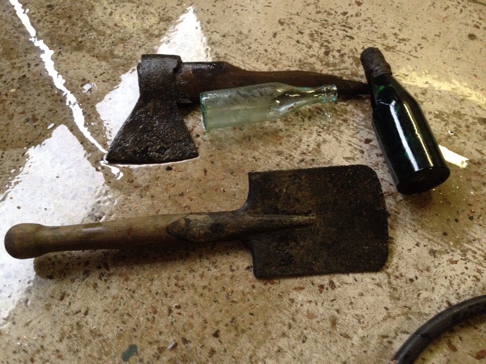

    Приветствую други, вопрос такой, хочу копанный топор с блина восстановить , кто делал с металлом такие вещи как нагрев его и помещение потом в отработку? Работает вообще этот принцип?

    Для топора это не актуально , в те времена редко красили топоры , это рабочий инструмент , в работе он не ржавеет , греть топор - можно его отпустить .

    34

    спасибо, а что посоветуете?

    Преобразователь ржавчины.

    потом покраска?

    Не, я бы не красил. Он и так будет сероватого цвета. Смазать и все. Заточить.
    Если хочется черного - найти ортофосфорную кислоту, протравить. Потом опять заточка.
    Краска смысла на топоре не имеет. Если им работать.

    вот я и думаю....красить то смысла нет,ладно, попробуем преобразователем, а там как выйдет, спасибо большое за совет!

    Ну, покрасить никогда не поздно. Все равно сначала надо остановить ржу.
    Можно так:
    https://reibert.info/threads/ehlektroliz-chistim-kasku.84869/ Но потом я бы все равно преобразователем обработал.
    Пробуйте. Заточка потом.

    Рабочий топор покрывается ржавчиной слабо , работа не позволяет накопится слою , обычно в кузне или в штамповке , нагревали и закаляли , просто был слой окалины , элитные дорогие топоры красили , преобразователь вполне пойдёт .

    то что рабочий топор не будет особо то покрываться ржавчиной это понятно, но для начала хотелось бы его к жизни вернуть, вот и прошу совета, может кто что посоветует и кто что пробовал

    По фото не совсем ясно состояние "пациента", т.е на сколько ржавый. Я очищал электролизом в содовом растворе, потом прошелся стальной щеткой на болгарке. Проушину чистил наждачкой. Потом несколько раз покрывал преобразователем ржавчины ТАМАК-1. Выпускает Киев, безкислотный, содержит танин. Работать лучше в перчатках, а то руки потом пару дней черные. Потом ручка и заточка. После Тамака метал стает черным и в принципе эта защитная пленка довольно долго держится.
    В принципе так вернул к жизни два топора, претензий к рабочим функциям нет.

    Спасибо огромное! В садовый раствор что у Вас входит?

    Для того, что бы проходил процесс электролиза в воду добавляют или соль или соду. Я добавляю обычную соду, на глаз.
