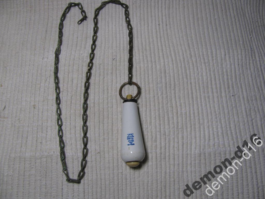

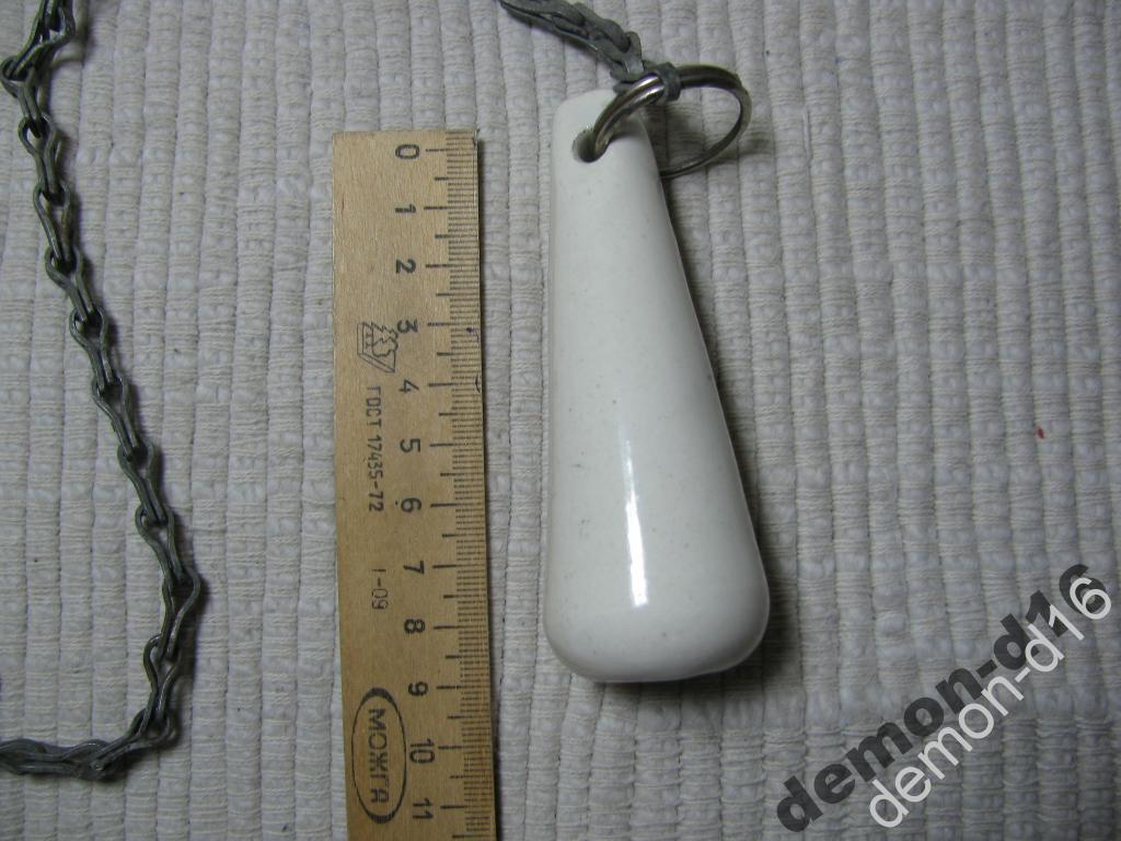

    Пробка от ванны в советские времена была на такой цепочке, правда размеров не знаю.
    YVS подобається це.

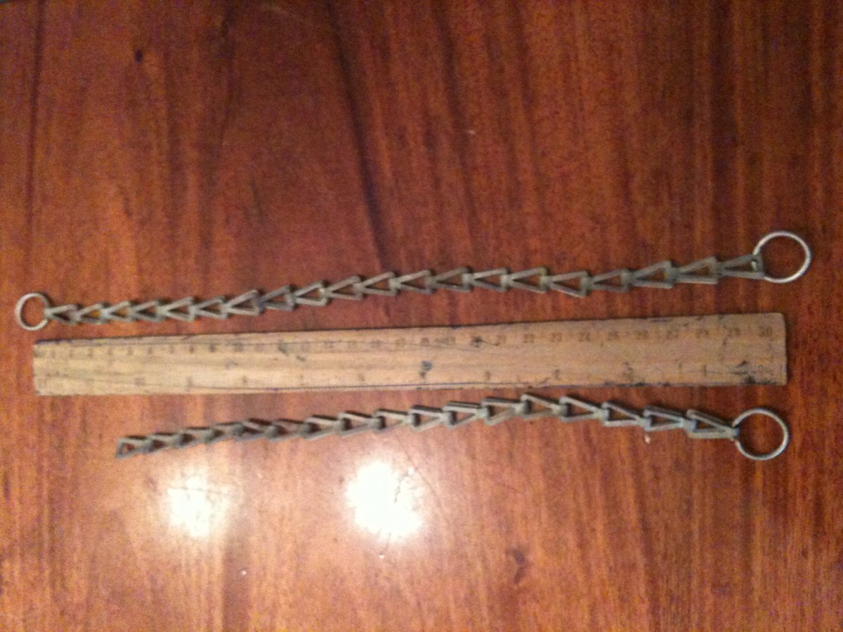

    2. З болота.На каждому звєні є клеймо.Помити ,почухрати і буде працювати.
    3. З болота.Не знаю з чого, але думаю що має відношення до зв'язку.

    Там были овальные звенья. И на унитазной цепочке тоже.
    YVS подобається це.

    Є ось такі: IMG_4823.JPG
    YVS подобається це.

    Не, там закругленные углы.
    На ПМВ много таких, разных размеров.
    На куледержаке было, звено 12.5х6мм

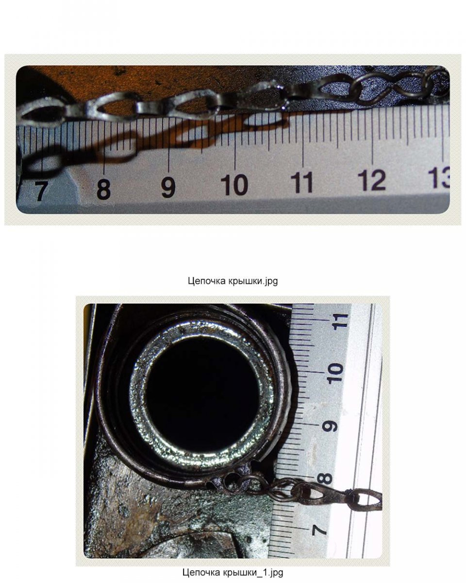

    Вот фото с привязкой к размерам

    Не могу понять по фото, с моими сходится? 12.5х6мм?

    Только сейчас увидел. Вечером перемеряю.
    А найти её действительно не так просто. Задача максимум - всё должно быть 1:1. Может повезёт, найдётся донор.
    Ну а на крайний случай, уже есть решение установить другую цепочку, визуально они похожи, по размерам звено где-то 17 мм. Существенно конечно, но это на крайняк. А делать вручную каждое звено, как-то неохота, играться с этим долго и муторно. Нужно специальную высечку делать, металл по толщине подбирать и всё только для того, чтобы сделать 5 см цепочки, прикрутить её к крышке и канистре, и спрятать всё это в ящик - овчинка выделки не стоит.

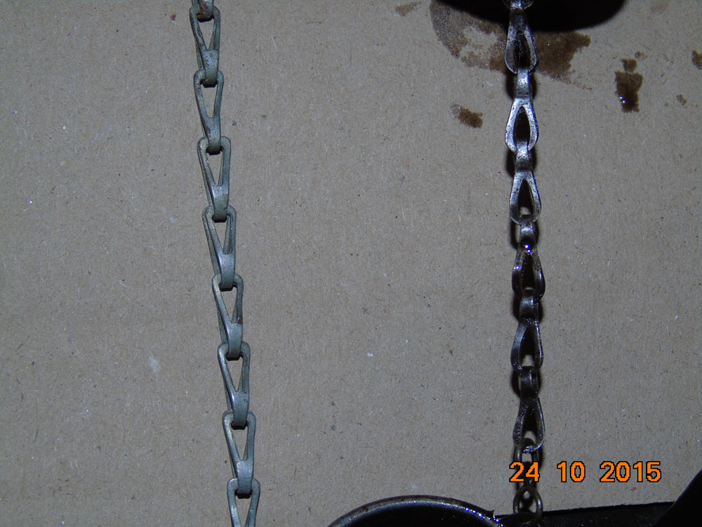

  17. YVS
    YVS Oberleutnant
    43
    86
    1.666

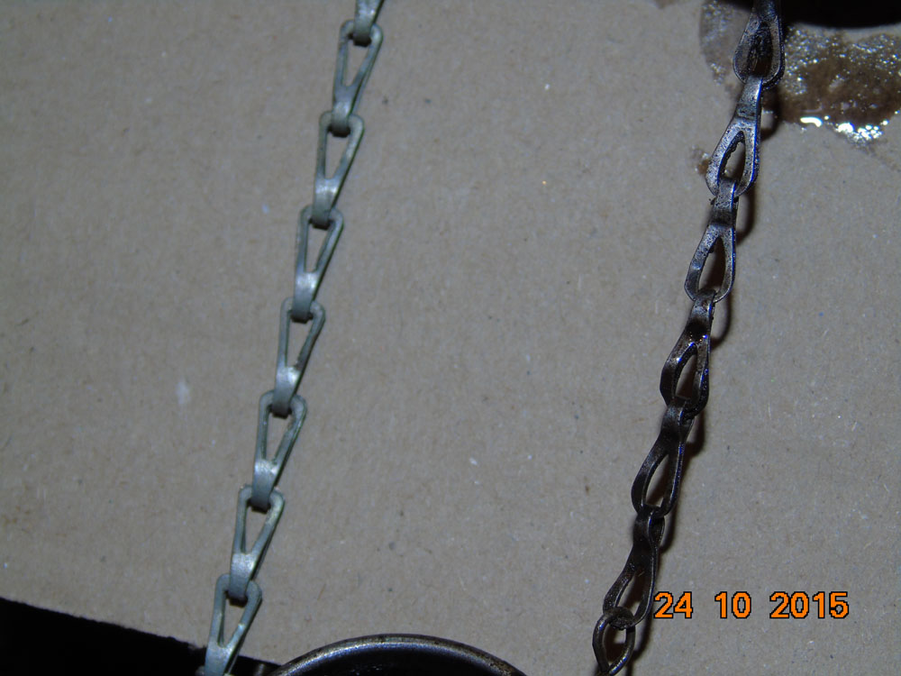

    Спасибо ВСЕМ!!!! кто помогал советами.
    Кажется ерунда, но найти такую цепочку было крайне сложно.
    Сегодня мне повезло, в очередной раз "гуляя" по барахолке и в очередной раз спрашивая одних и тех же продавцов (они меня уже в лицо знают), мужик достал из кучи металлолома нужную мне цепочку. Цена вопроса - 10 грн. :)
    Практически одинаковые, нужно только немного доработать, закруглить, обжать на на чем то круглом, типа натфиля.

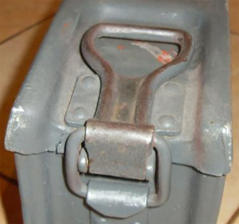

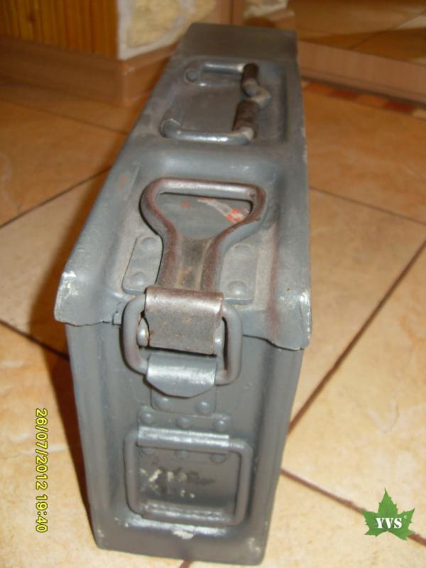

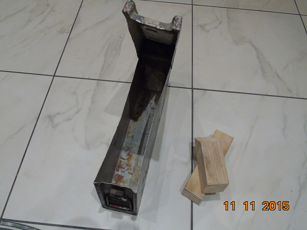

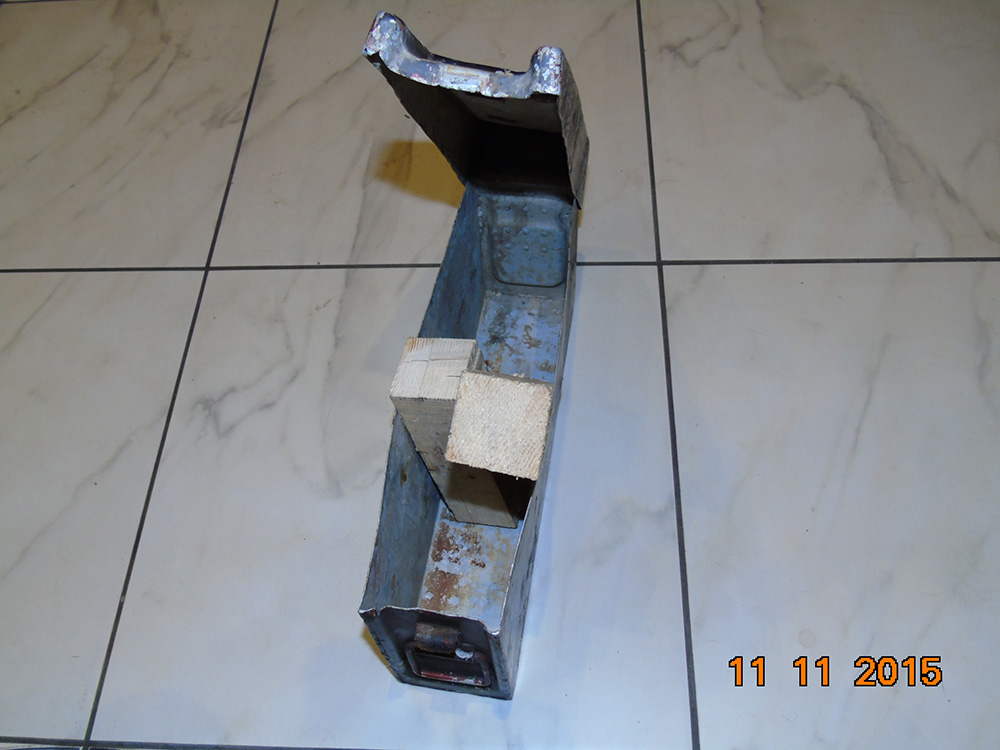

    Подскажите пожалуйста по рихтовке алюминиевого ящика Patronenkasten 34.
    Купил интересный ящик, от машинки для снаряжения пулемётных лент Gurtfuller34. У него немного нарушена геометрия. Крышку слегка подрихтовал, сломанную защелку снял, новую защелку поставлю от донора, а с ящиком возник небольшой вопрос.
    Края ящика вогнуты внутрь. Пытался их выровнять распорками из брусков. Не получилось. Они ПРУЖИНЯТ!
    Вопрос не принципиальный, всё закрывается, машинка укладывается на своё место. Но хотелось бы конечно как-то выровнять стенки.
    Можно это сделать в домашних условиях?
    Спасибо.

    " Пружинят " видимо углы , надо похожие распорки потихоньку забивать совместно с этими рядом с замком и петлями , периодически проверяя закрывание крышки , предполагаю что от нагрузки металл вытянулся в середине и надо компенсировать деформацию на краях .
    Eide та YVS подобається це.
  21. Карахан
    Карахан Feldwebel
    328
    Казахстан
    Пружинят потому,что при деформации и последующей рихтовке возникли внутренние напряжения.Нужен отжиг,но тогда уйдет покраска.
  22. YVS
    YVS Oberleutnant
    43
    86
    1.666
    Ящик не рихтовался, только крышку ровнял.

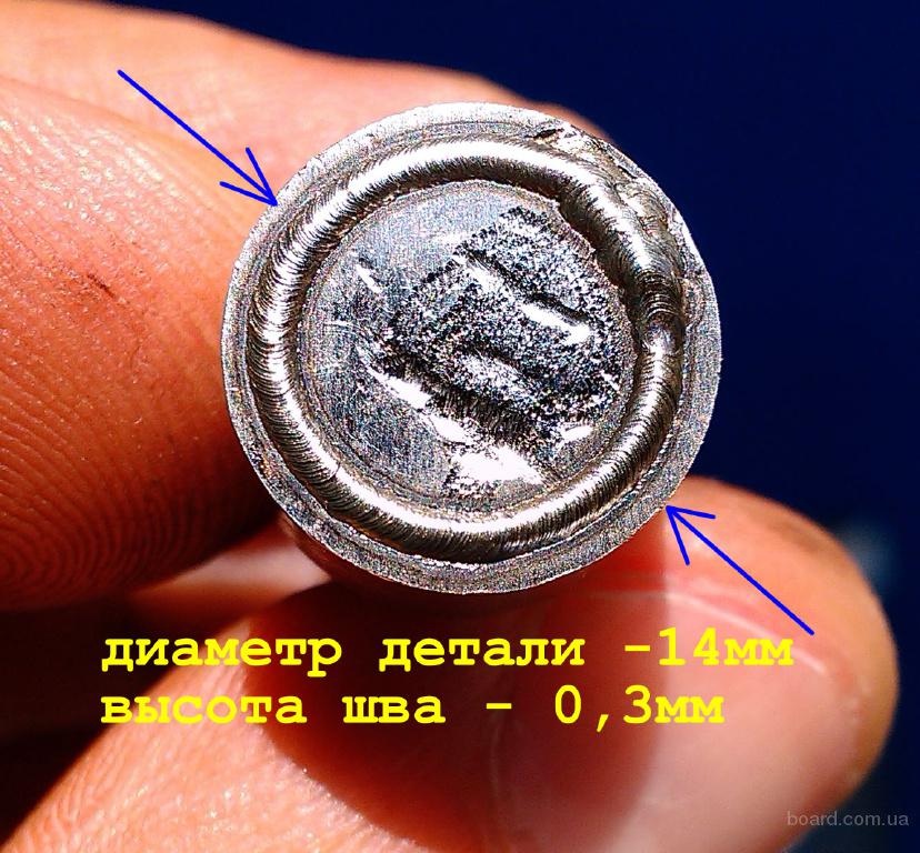

    Господа реставраторы! Чем (каким способом) сделана напайка, указанная на 30-й минуте ролика? Кто-то таким пользуется? С английским языком, очевидно, не дружу
  24. Карахан
    Карахан Feldwebel
    328
    Казахстан
    Лазерная наплавка.
    milvus1979 подобається це.
