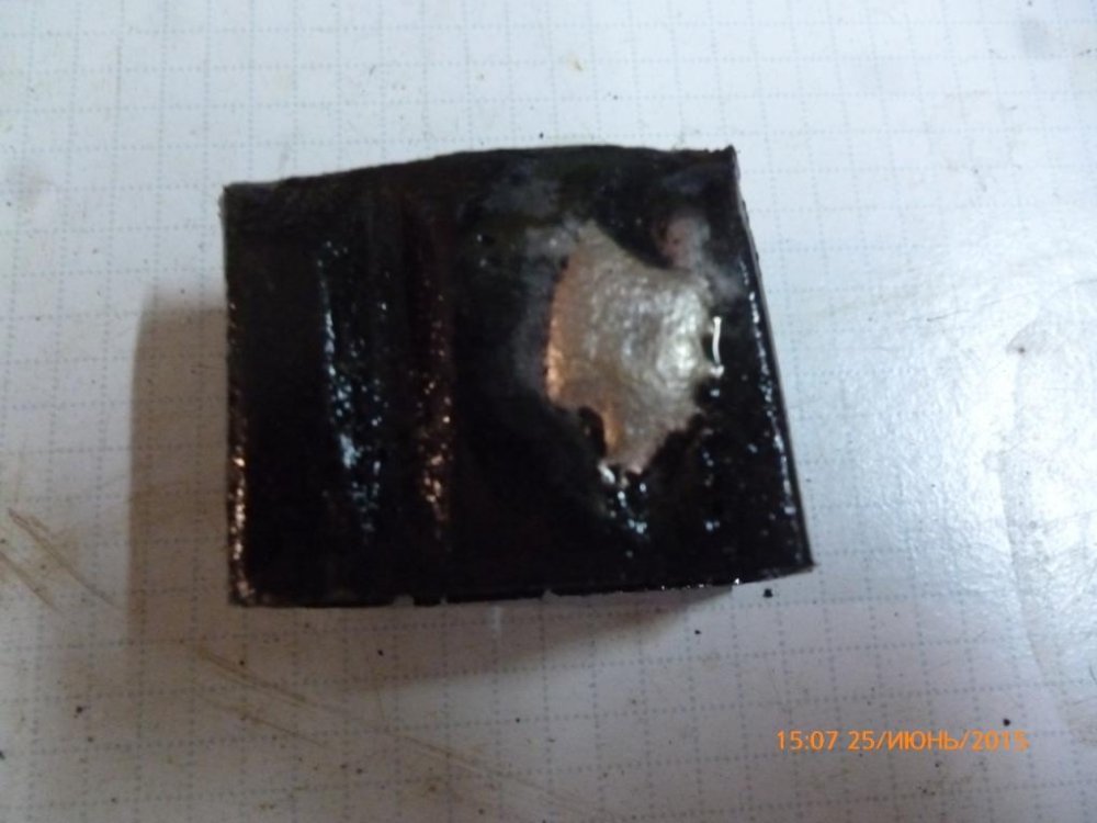

  3. Ли Си Цин
    Ли Си Цин Gefreiter
    102
    дешевле спаять?:)

    1. Восстановление поврежденных коррозией предметов - не самое простое занятие. Если нужно восстановить до состояния " На стенку" - то раковины просто запаиваются оловяно-свинцовым припоем с большим количеством флюса и хорошей предварительной зачисткой металлической щеткой. Если нужна прочность и конверсия в СХП - то придется попотеть с полуавтоматом, и тщательно проваривать все каверны. Геморрой адский. Но и результат радует.

    а в схп с припоем юзать возможно, не отвалиться? ...у меня просто исходная прочность позволяет не подваривать
    И какой из флюсов брать?

    Юзать СХП с припоем можно. Флюс - хорошо подходит ПВ-209

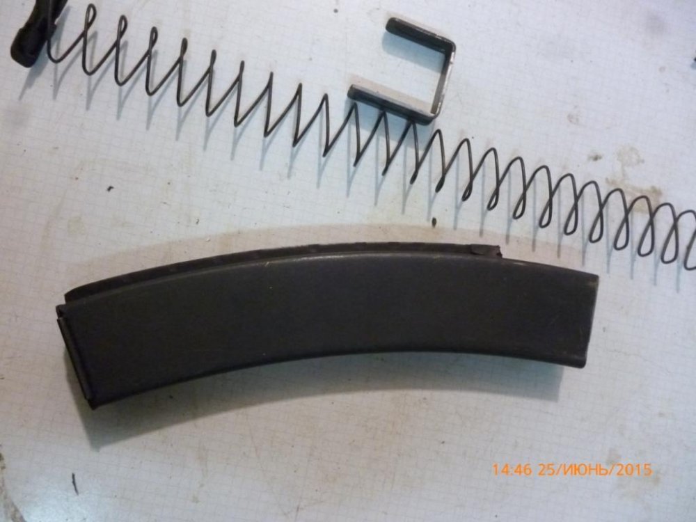

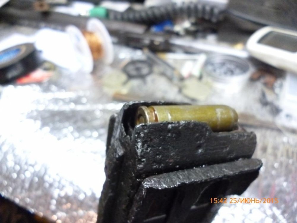

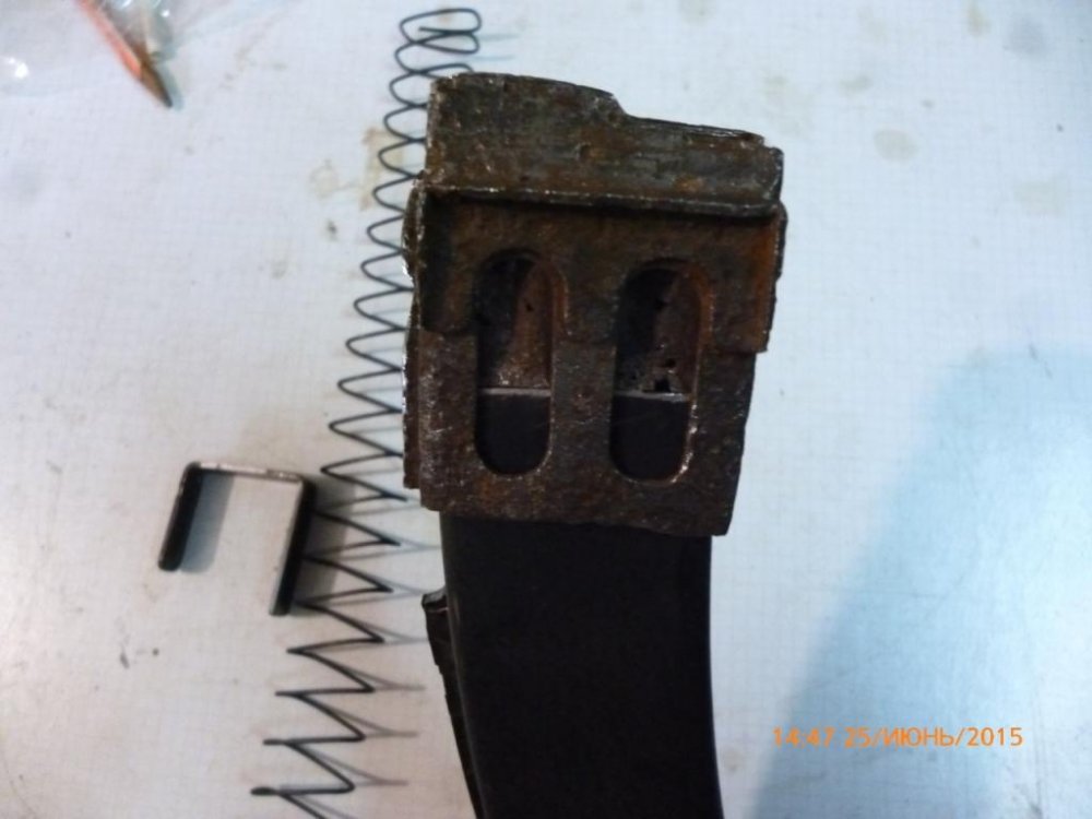

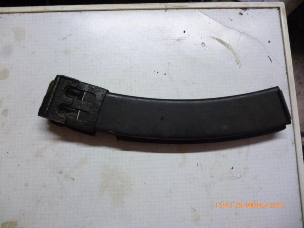

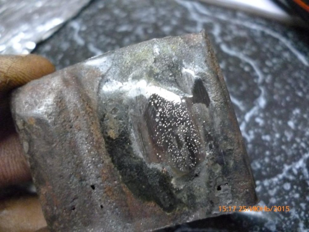

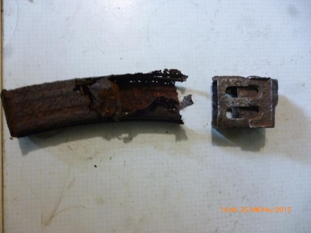

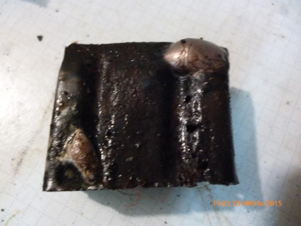

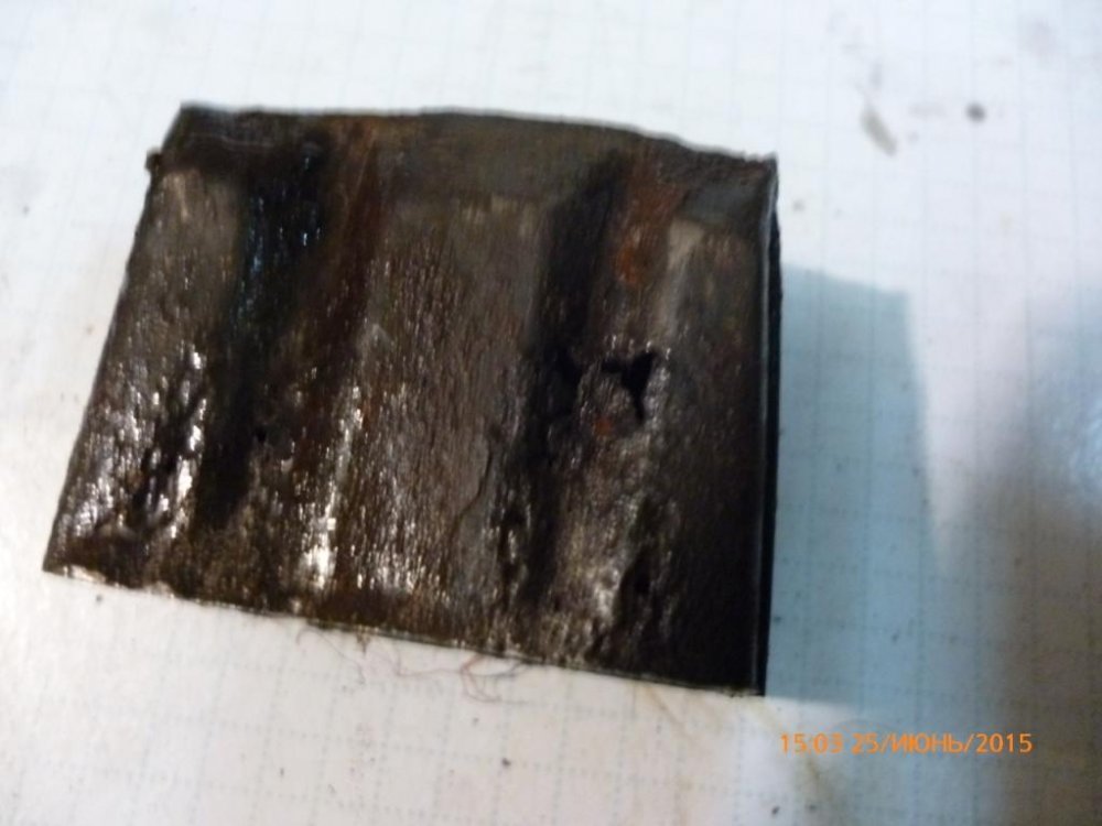

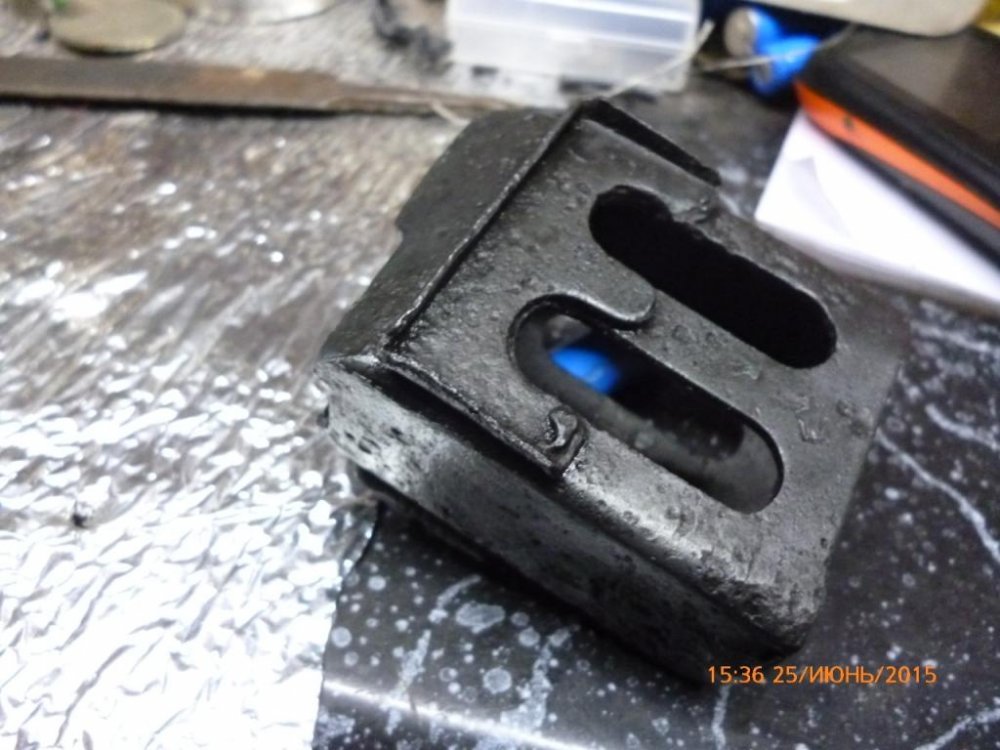

    Ось такий ерзац рожок на ППШ з ППС.:D був убитий рож.ППШ, і одногубий Ппс. вийшло так, завтра ще полуавтоматом підварю і все.
    свищі паяв сріблом.:beer:

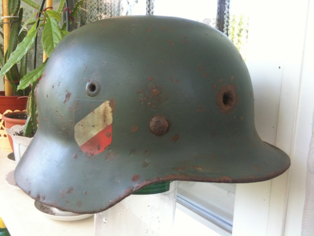

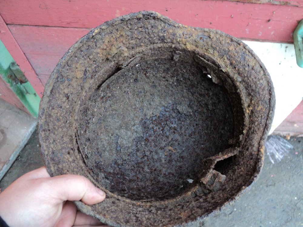

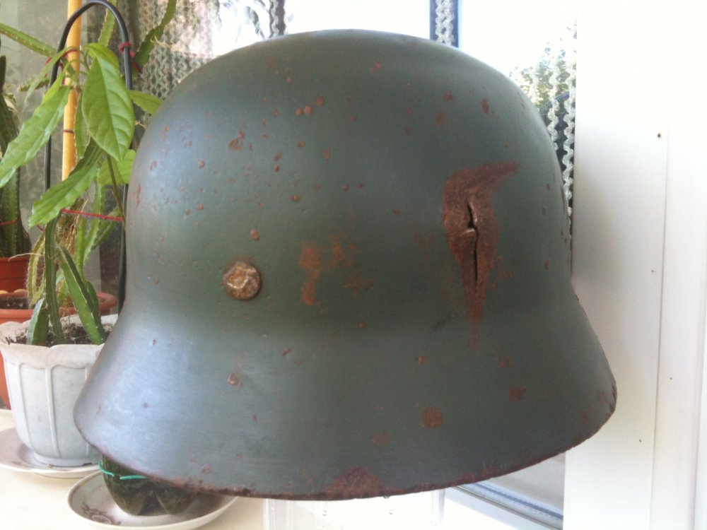

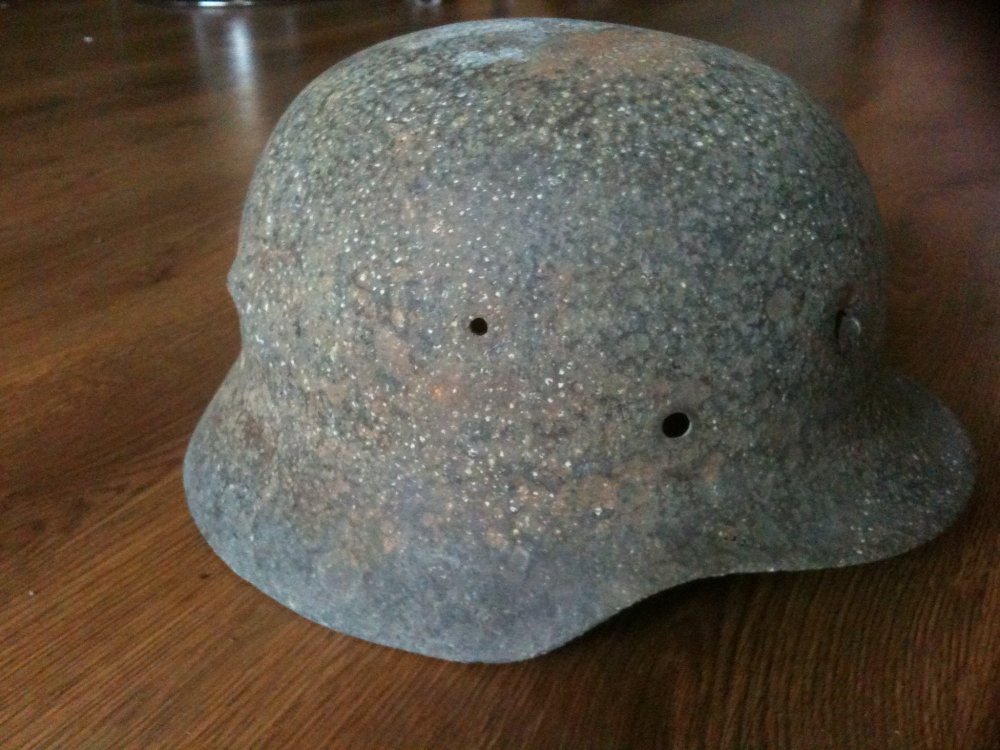

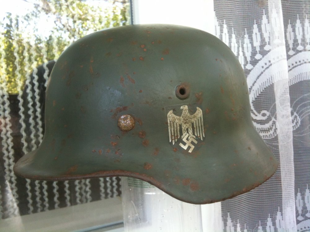

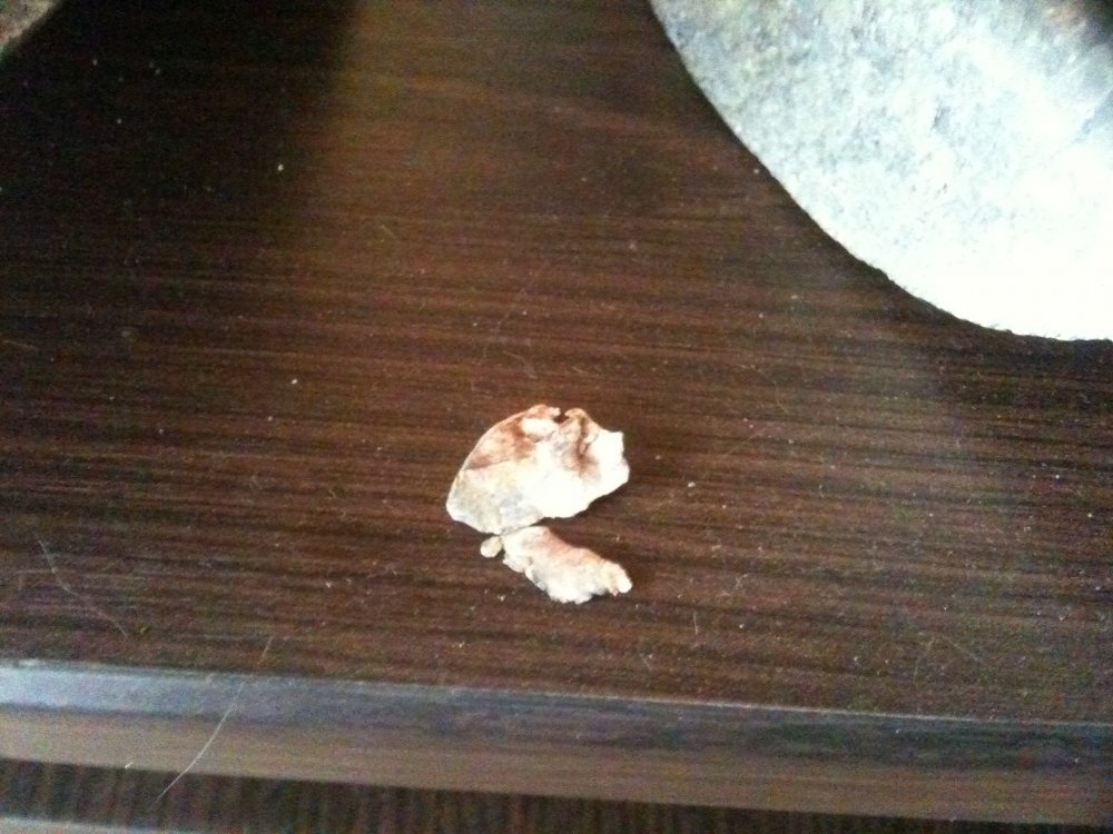

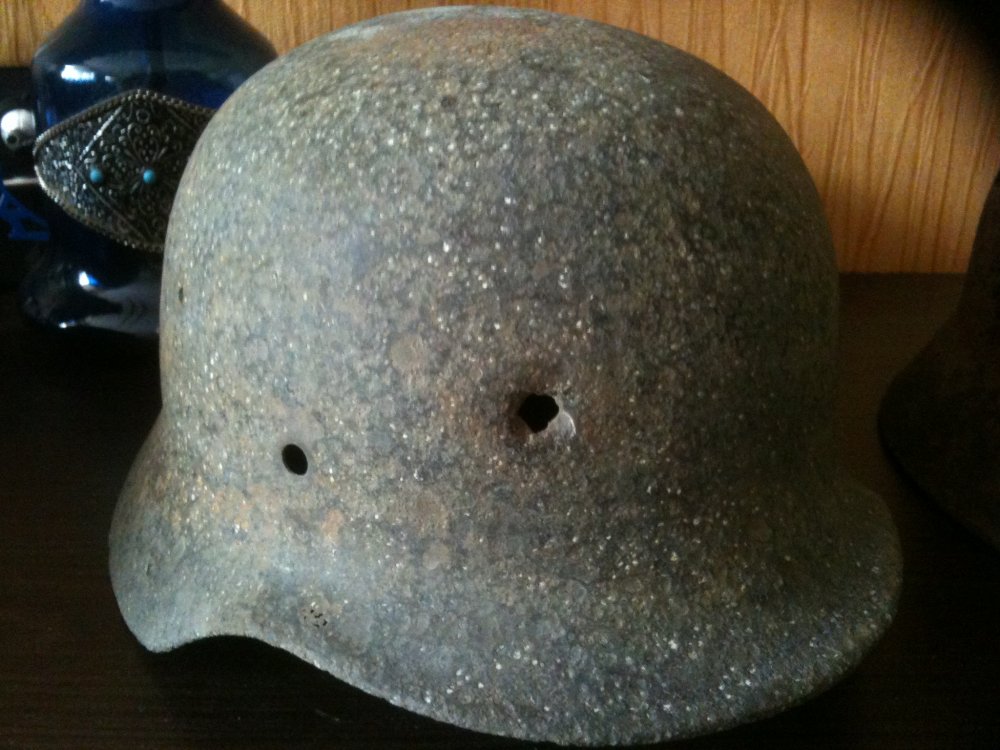

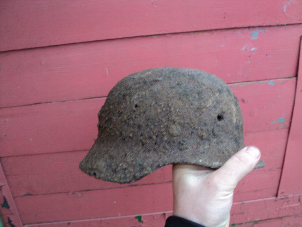

    Всім доброго дня! Пару місяців тому, тут на форумі взяв шолом М-40, взяв на свій страх та ризик))) уж дуже він був страшний на вигляд) но зачепило те, що, він був піднятий під Кривим Рогом (Нікопольско-Криворізьський плацдарм) та мав вхідний отвір від кулі снайпера. Дуже хотілось собі на полку зробити такий шолом..... та й ціна була приваблива.
    Після отримання шолома був здивований... той був як в якомусь "коконі". Доба в мильній воді - зовсім не дала не якого результату, нарости зовсім не пом'якшали, були як кам'яні! Тільки після доби в оцті вдалося відігнути кламера та зняти обруч. Потім замінив розчин на содовий. До шолома був під'єднаний блок живлення на 12в. з током 4а. Через 12 годин електролізу від шолома повідставали всі нарости, та я був приємно здивований)) під товстим шаром ржи був міцний, та товстий шолом, не було жодного свіща. Також відкрився вихідний отвір кулі, точніше, куля не вийшла, а лише "надула ґулю". Також була знайдена і сама куля... яка 70 років тому відправила на "той світ" німецького вояка...
    Після подальших танців з бубном, вийшов ось такий шолом....

    электролиз Братишка,электролиз.Очень хорошая штука.

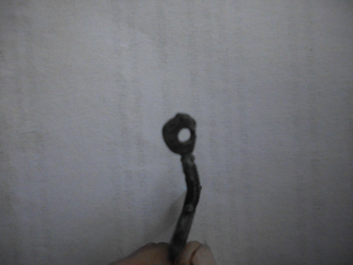

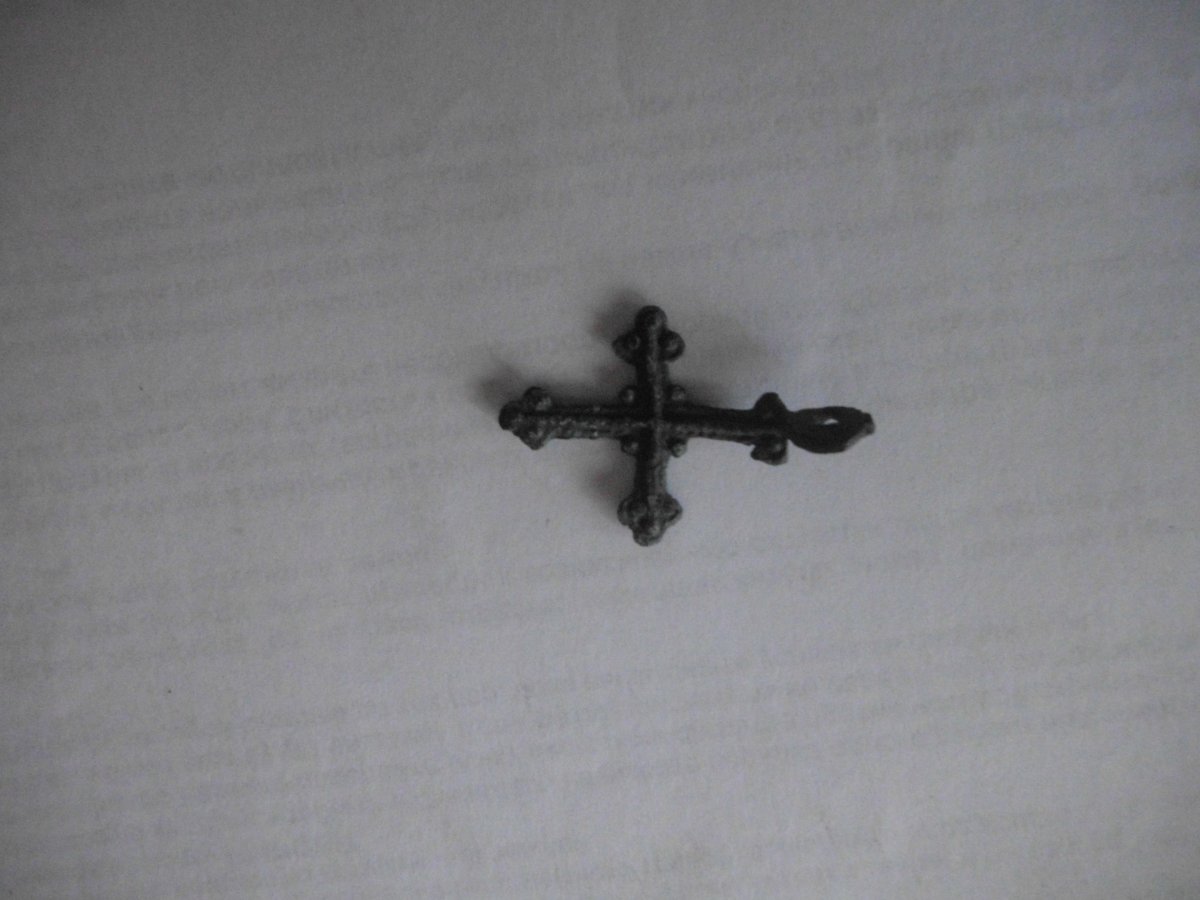

    Попался крестик по КР, латунь, но верх изогнут, его можно выровнять, если да, то чем?Металл очень древний, получится или не стоит заниматься, подскажите.
