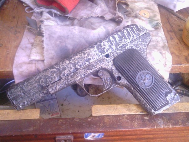

    Спасибо, практически так и сделал уже в понедельник снял затвор. Большое спасибо комраду Бульбаш. Грел на комфорке в кухне и резко опускал в воду. Дальше стучал аккуратненько. После 2го прогрева - затвор начал шевелится.
    Сегодня доразбирал усм, сильно промучался со штифтами.

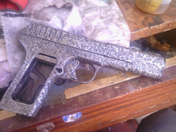

    Теперь новый вопрос, как достать штифт бойка и штифт выбрасывателя ? И фишку за которую ремешек цепляется..?
    И чем бы лучше заделать раковины в девайсе ? фото прилогаются. Пока из вариантов только алюминиевая автомобильная шпаклёвка. Сваркой варить боюсь, малоли поведёт.

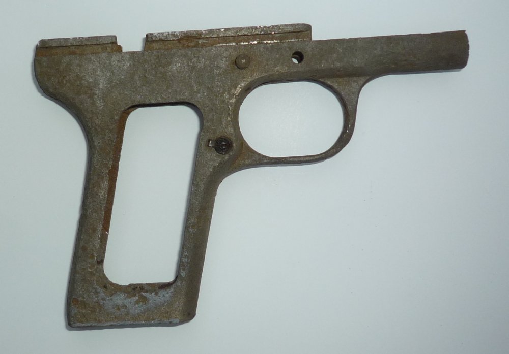

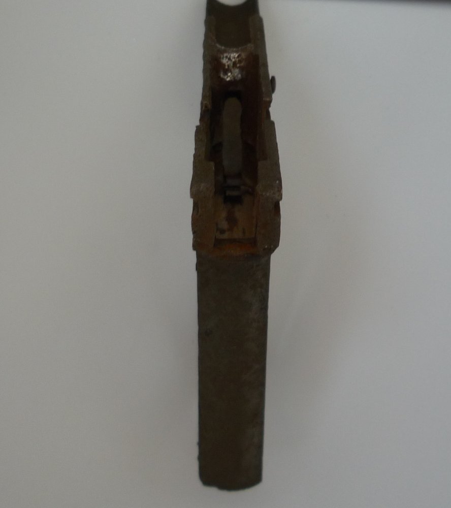

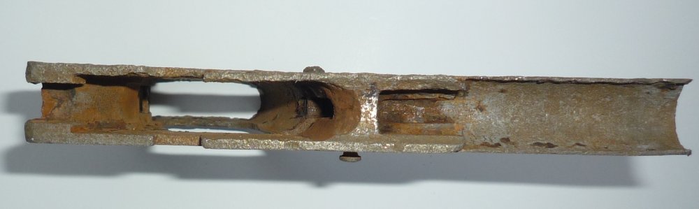

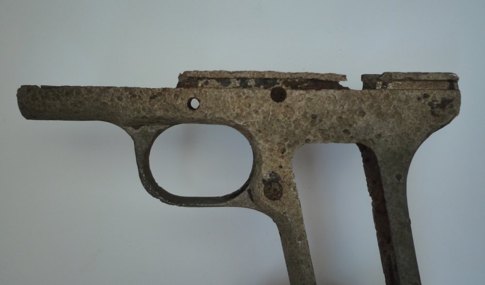

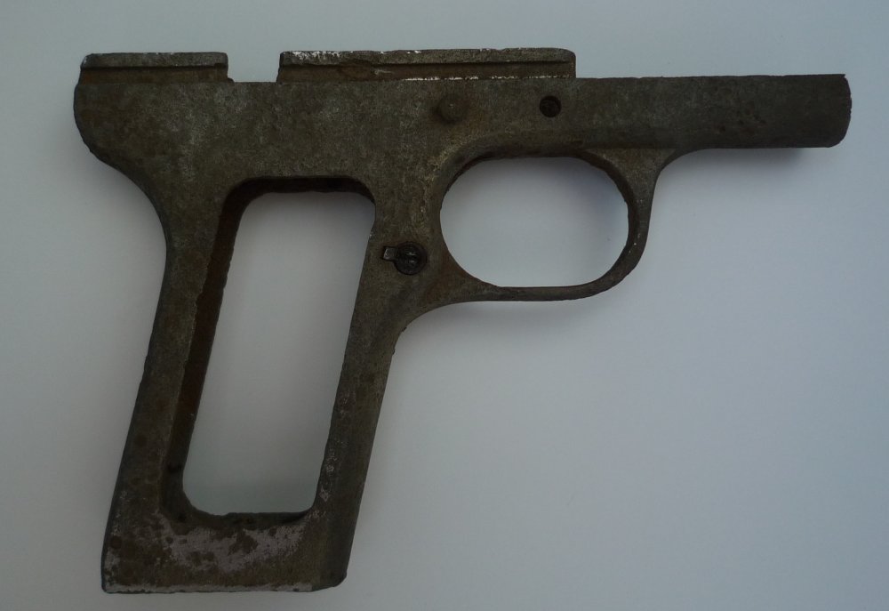

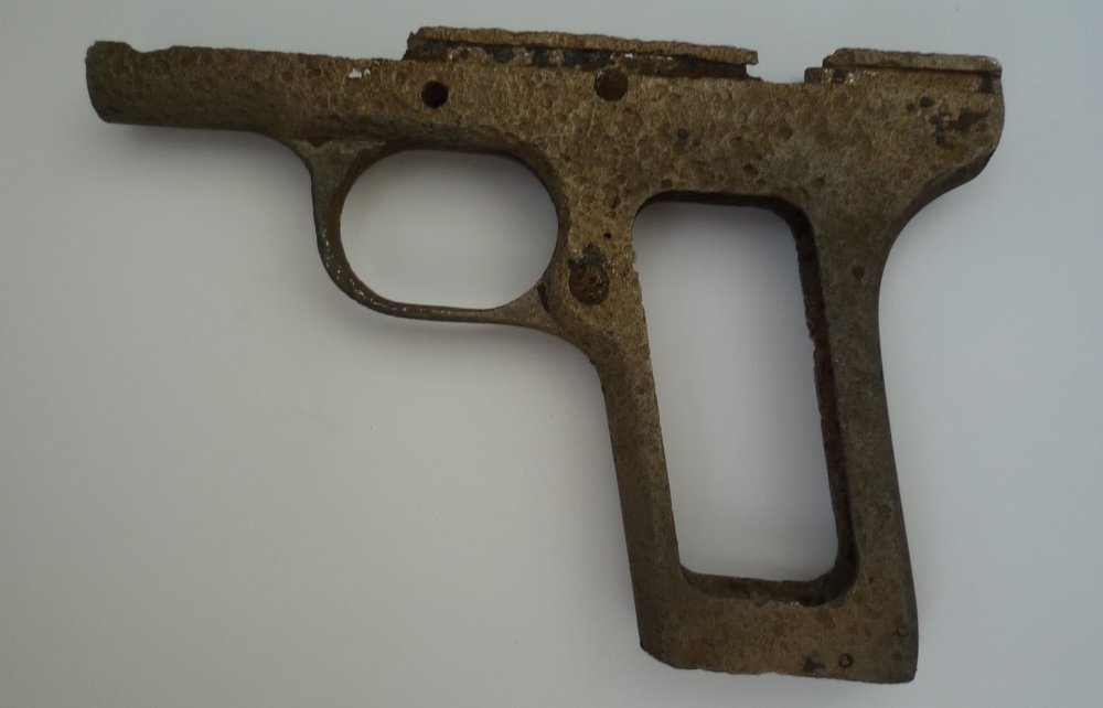

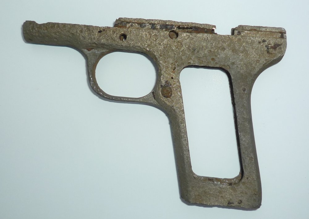

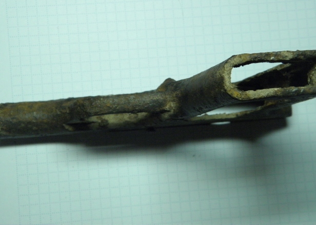

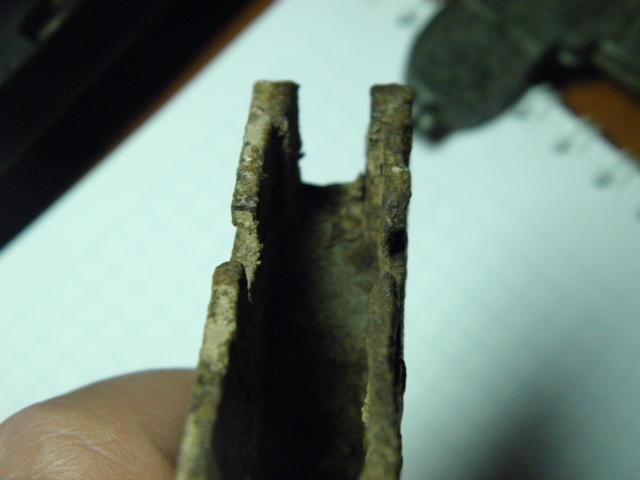

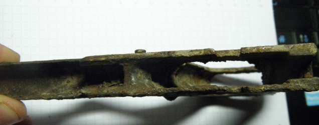

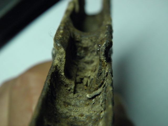

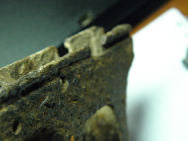

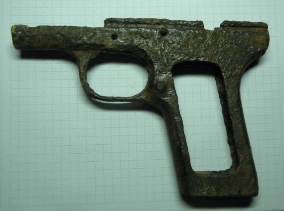

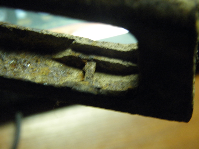

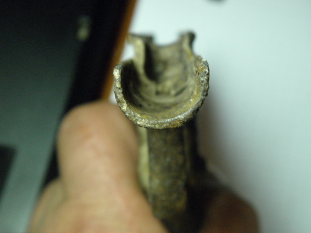

    Приветствую господа! Почитал тему о реставрации, посмотрел какие вещи люди творят, и себе захотелось чтото отреставрировать. Вот взял себе для пробы под реставрацию рамку ТТ. Почитал немножко темку, и понимаю, что каждый случай особенный, и к каждой ситуации нужен свой подход.
    Состояние было подубитое, почитал умных советов, и решил применить самый простой и доступный способ избавиться от ржавчины - кинул железку на пять суток в уксус. Результат на фото - ржавчину практически сожрало хорошо, но не на 100%, в некоторых местах ржа осталась, появились дыры, направляющая с одной стороны практически сгнила, да и кнопку выброса магазина извлечь не удалось. Так же присутствуют в некоторых местах большие раковины, от которых конечно хотелось бы избавиться. Вот и думаю, как поступить дальше, чем и каким способом её реставрировать. Кто что подскажет, хочется добиться максимального результата складского хранения (если такое возможно). Хотя, посмотрел что люди реставрируют, и понимаю, что у меня не так всё и плохо. Спецы мастера и старожилы, подскажите новичку в этом деле, как поступать с этой железкой дальше, и как извлечь кнопку выброса магазина.

  14. Смуглянка
    Смуглянка Leutnant
    1.238
    EYH
    Рама в начальном состоянии...
  15. Смуглянка
    Смуглянка Leutnant
    1.238
    EYH

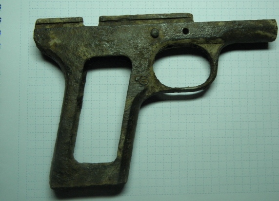

    После чистки в уксусе...

  25. Бек
    Бек General-leutnant
    135
    270
    15.389
    Черкаси, бул. Шевченка 212
    только електролиз, 3 ложки соды кауст, на 3 литра воды, 2-3 суток вся ржавчина уйдет, потом в воде пускай покиснет с сутки.:beer:Жаль фоток нет ТТ с копа, был в хужем состоянии.:beer:
    Кнопка выбраса состоит из 3ех частей - собственно кнопки,пружины кнопки и защёлки. там где разрез просто выбивается в противоположную сторону, можна подх. диаметром свердла.:beer:,
    тему дарю.;) http://guns.allzip.org/topic/131/910911.html
