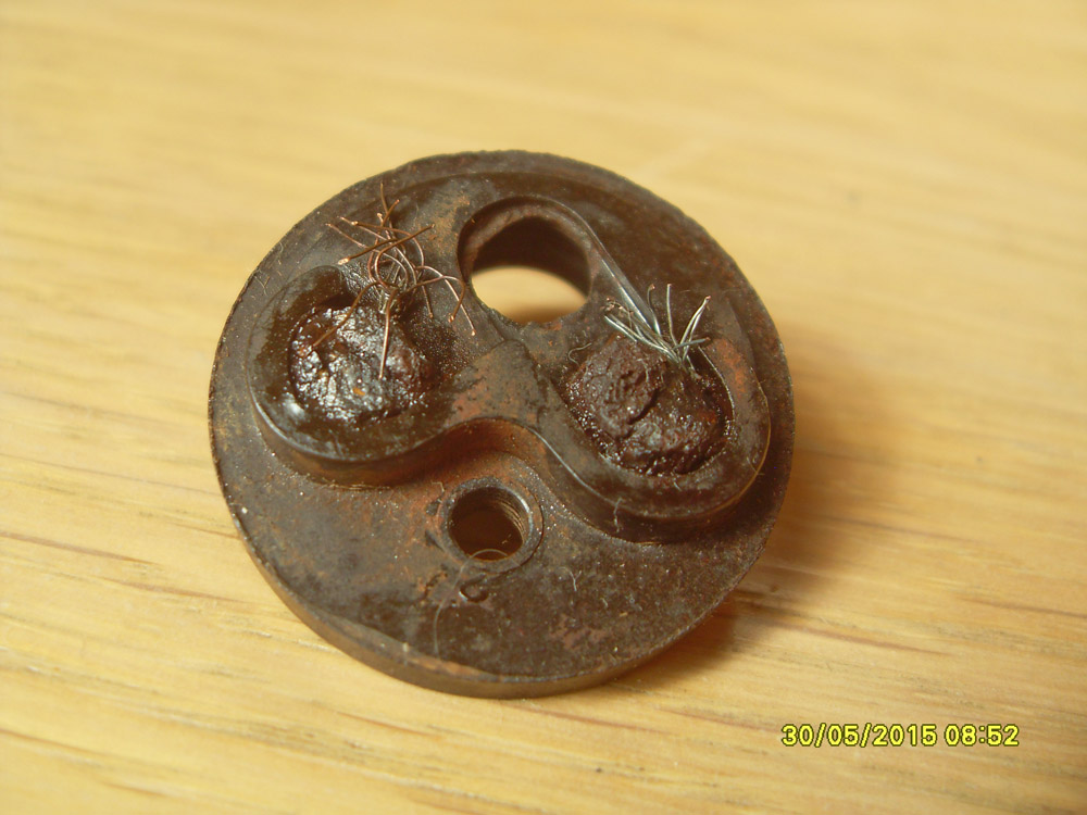

    1.382
    Россия Самара
    Солярка или керосин тяжёлые нефтепродукты , в обычных условиях трудновозгораемые ( бензин может вспыхнуть от искры при ударе или трении щёткой ) , к то му же ржавчина размягчается и легче счищается , если надо обезжирить то кипятить в соде , вот некоторая информация по истории этой тары http://www.nakop.ru/topic/30925-dvadcatilitrovii-standart/ а так же http://копанина.рф/publ/1-1-0-114
    Останнє редагування: 10 тра 2015
    Plankton068yandex.ru, ALexey86 та ruskow подобається це.

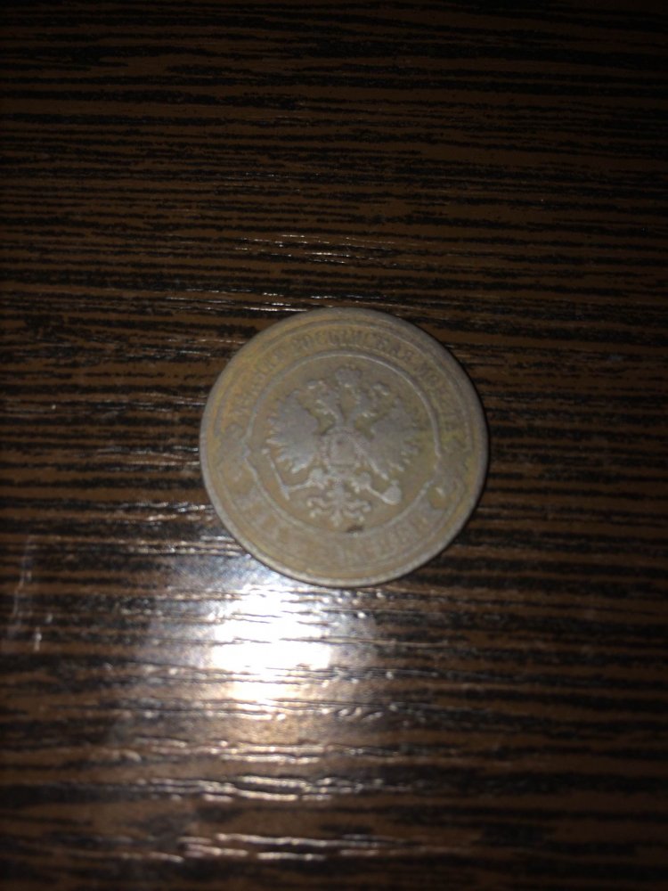

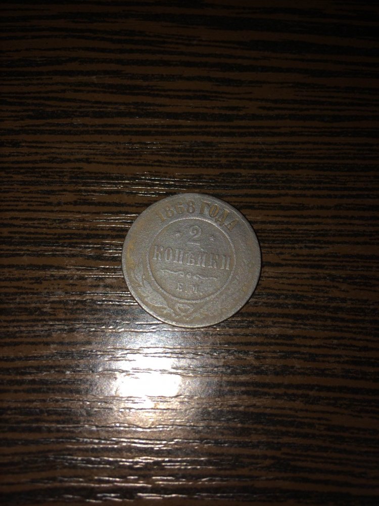

    Всем привет.Копнул сегодня монетку.Есть ли смысл ее как-то чистить?

    Как по мне хороший сохран. Пшикнуть и потереть хорошей неагресивной смазкой , можна противо задирной:) , и все. Воопще серебро боится агрессивной среды.

    Пардон это медь:)Чистка медных монет Часто встречаются вопросы, как почистить медные монеты. Они довольно часто встречаются среди антикварных изделий и имеют немалую ценность. Вернуть им товарный вид вполне возможно, а выбранный метод зависит от характера налета. Желтоватый налет встречается вследствие контакта со свинцом, а удалить такое загрязнение можно 9%-ным раствором уксуса. Ярко-зеленый налет на медной монете удаляют с помощью 10%-ного раствора лимонной кислоты. Красноватый налет убирают путем опускания монеты в 5%-ный аммиачный раствор или агрессивный углекислый аммоний. На медных монетах может создаваться налет патины, и этот слой придает изделию декоративный старинный вид. Слой патины можно создать искусственно. Для этого в литр дистиллированной кислоты добавляют 5 грамм марганцовки и 50 грамм медного купороса. Раствор подогревают на медленном огне, не доводя до кипения, и туда помещают монеты. Время от времени их надо переворачивать, а когда появится нужный цвет, процесс прекращают, монеты вынимают и высушивают. Можно закрепить полученный эффект путем нанесения на монету смеси из бензола и спирта, смешанных в равных пропорциях.
    Источник: http://sdelai-sam.pp.ua/?p=10302
    Если медное изделие очень старое и сильно загрязнено, положите его в литр кипящего уксуса и добавьте 2 столовые ложки поваренной соли. После того, как изделие остынет, промойте его водой и вытрите насухо. Или кирпич об кирпич - абразив. Томатная паста тоже

    спасибо!значит, смысл есть поколдовать

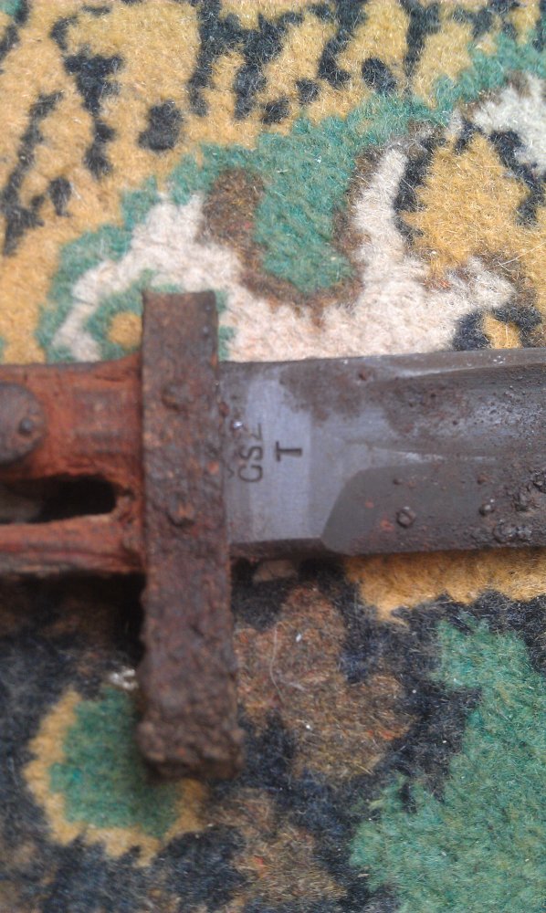

  11. Golder
    Golder Schütze
    Россия
    Доброго всем времени суток!

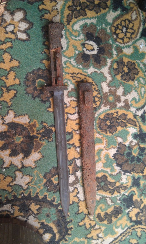

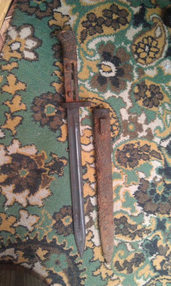

    Подскажите пожалуйста не опытному, как лучше отреставрировать ножичек?
  12. svk063
    svk063 Stabsfeldwebel
    1.382
    Россия Самара
    Почитайте всю тему по реставрации металла , много советов , у этого образца клинок вполне не плох , керосин и солярка плюс грубая волосяная щётка , возможно местами латунная щетка . Винты , кнопку греть газом и резко остужать водой , повторять много раз , залить керосином и откручивать расшатывая , греть , остужать , смазывать , крутить и по кругу с начала . Рукоятку тереть стальной щёткой , мелкие раковины выводить абразивными брусками . Ножны разобрать , обработать электролизом с наружи и изнутри вставив изолированный электрод , потом всё очистить стальной щёткой и устье тоже . если есть свищи , то лучше заварить полуавтоматом , во внутрь засыпать плотно обмазку от электродов , если сварки нет , то залудить оловом ( обязательно качественно зачистить , после пайки и обточки красить ) , после сварки дырок , обточить , потом всё воронить , клёпки можно поставить старые ( если правильно разобрать ) или сделать из гвоздей . Возможно пост 36 поможет из ссылки http://forum.ww2.ru/index.php?showtopic=4353928&page=2

  13. Golder
    Golder Schütze
    Россия
    Спасибо большое за совет и подробное описание!!!

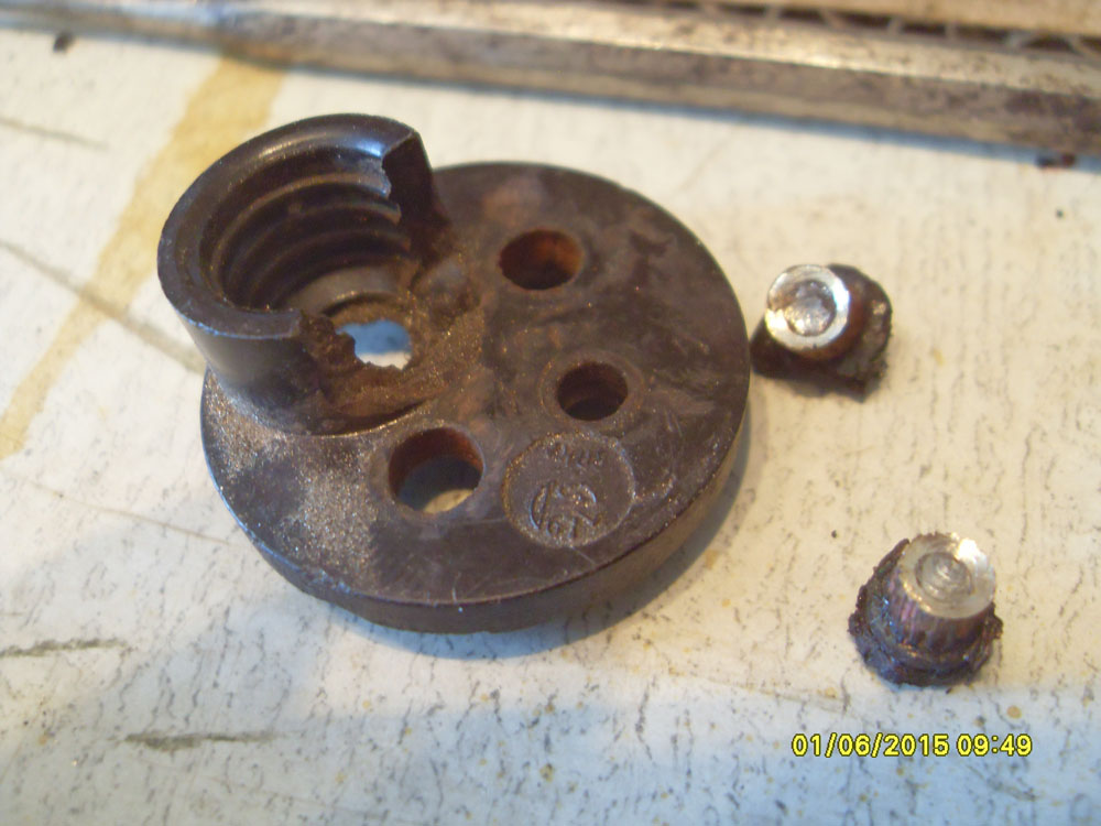

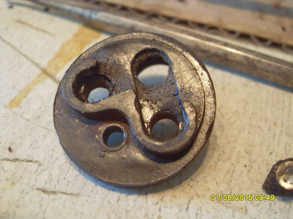

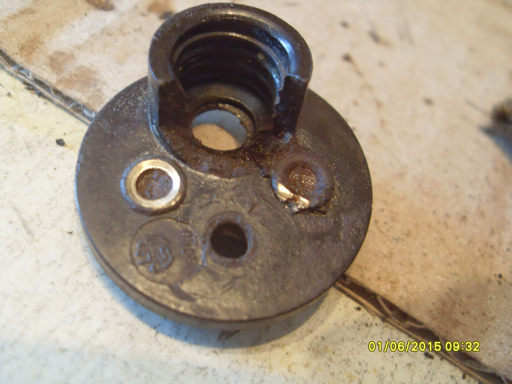

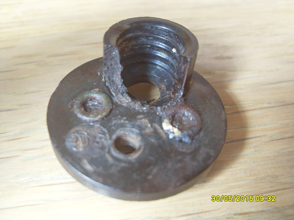

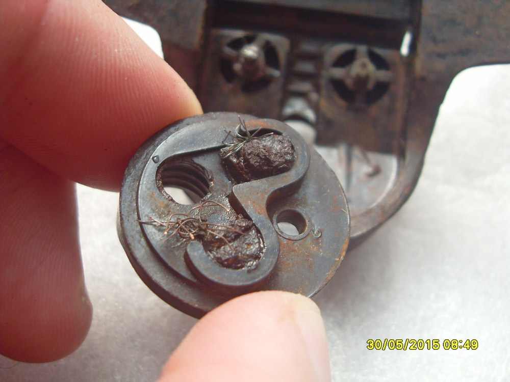

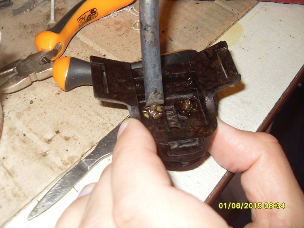

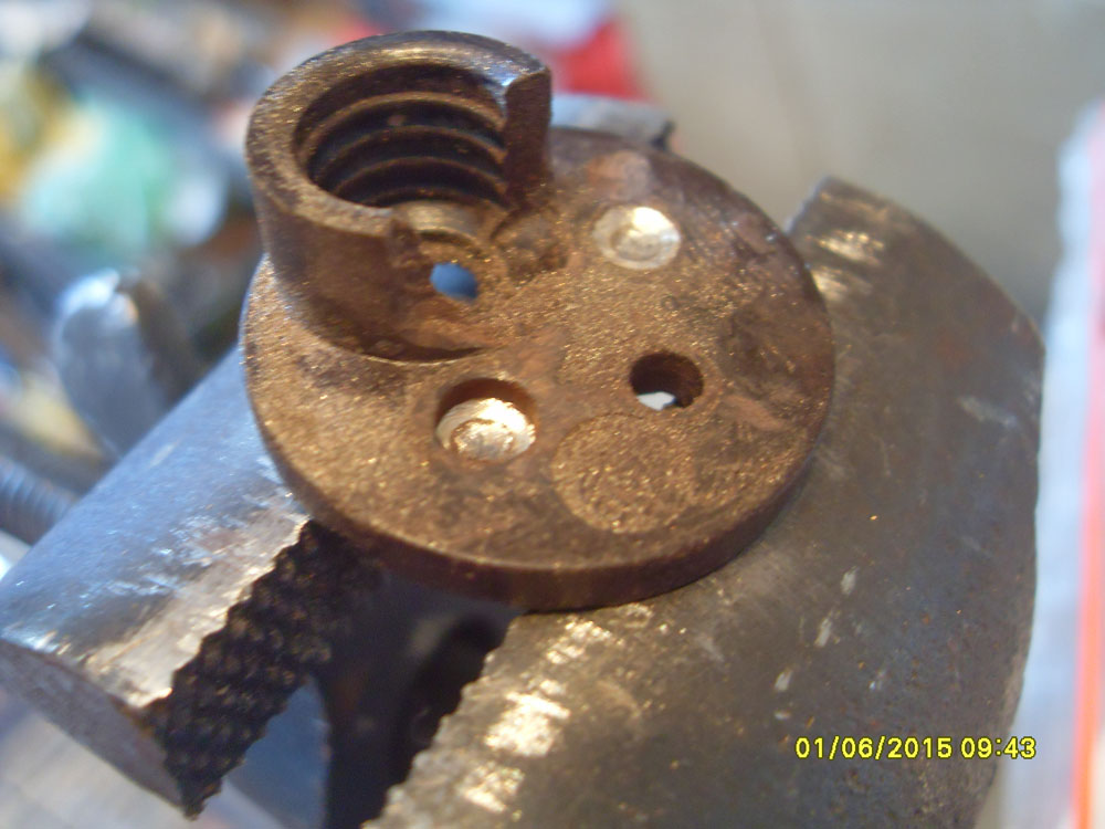

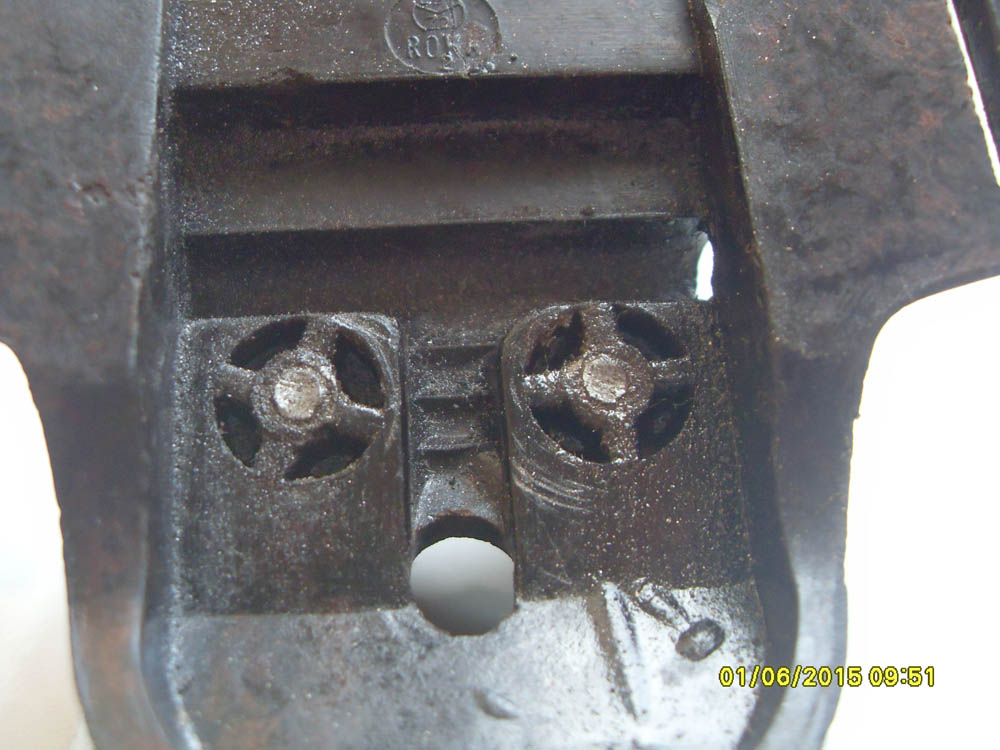

    Большая просьба. Помогите СОВЕТОМ.
    Есть бакелитовый предмет.Нужно выкрутить винты из бакелита. Сначала думал что это просто. После двухнедельного отмокания ничего не получается.
    Как открутить, чтобы не повредить бакелит? Может ещё попробовать замочить в РЖ? Высверливать боюсь, очень трудоёмко, неудобно и можно повредить резьбу.

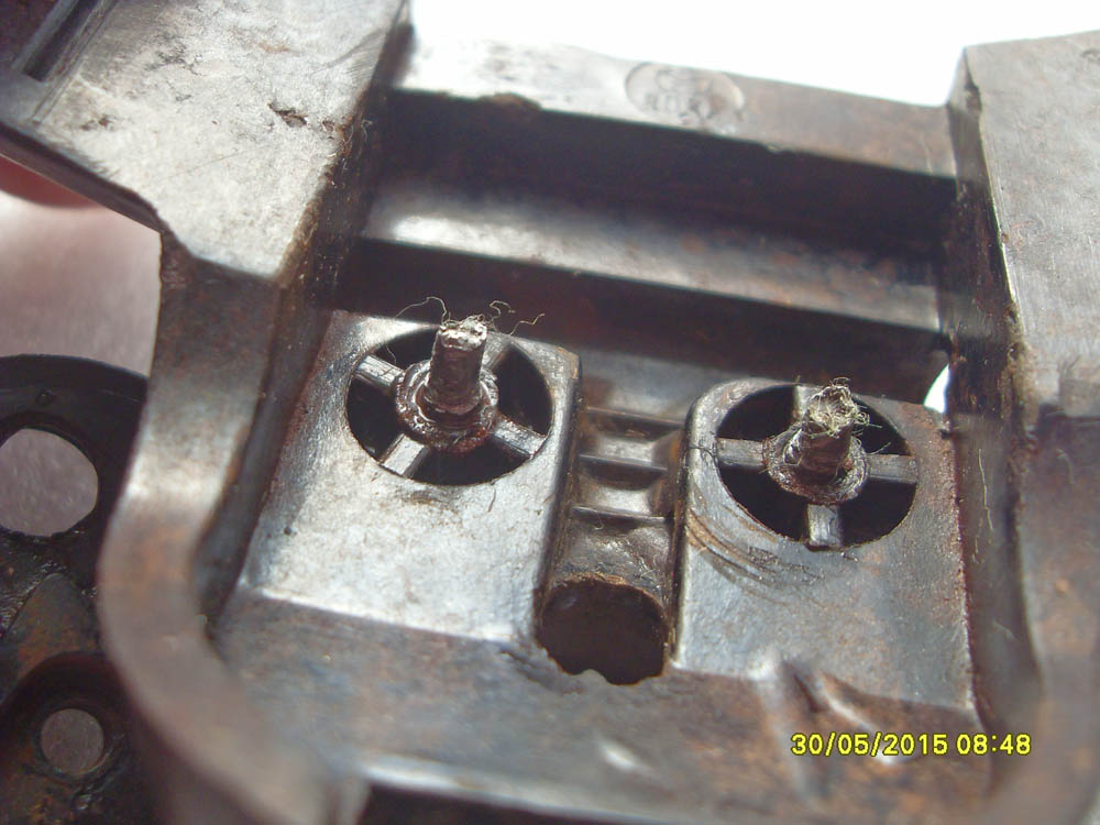

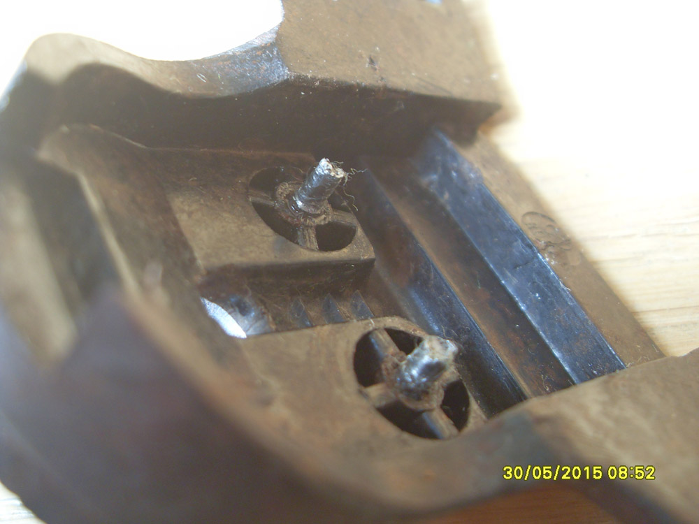

    Ну и попутно вопрос по контактной группе. Непонятно как крепились провода (остатки видно на фото) винтом или расклепали. Тоже проблема, не могу понять как это всё разобрать.

    YVS , я бы предложил прокипятить в соде или подержать в бензине для обезжиривания , потом электролиз , почистить латунной щёткой , и уже потом использовать керосин , обычно в бакелит впрессовывают латунные втулки , и они образуют со стальными винтами гальванопару , усиливающую коррозию сталь винтов , ржавчина увеличивается в объёме и клинит , попробовать винты греть паяльником и остужать водой , это про круглую деталь . Более фигурная деталь видимо имеет шпильки с резьбой , на ней провода крепились гайкой или гайкой в бакелите , хотя на фото виден белый блестящий металл , возможно к шпильке провод паялся .
    Бек, YVS та AlexxAleksei подобається це.
  22. YVS
    YVS Oberleutnant
    43
    86
    1.666
    svk063 СПАСИБО за совет. А как поведёт себя бакелит при кипячении?
    О паяльнике тоже думал, но боюсь что перегрею и горячие винты повредят резьбу. Попробую на круглой детали, заодно узнаю припой там или винт.

    Сам бакелит термореакционный пластик , для его полимеризации используются температуры выше 100 градусов , наберите в поисковике " бакелит " , там подробно описание появится , Вот здесь есть про ремонт баекелита http://forum.ww2.ru/index.php?s=3f5fd0e01eb86f3636bdc13c11eea4c6&showtopic=4011194 главное не перегреть бакелит до изменения цвета , вибрация тоже может помочь , не сильные постукивания , круглая деталь , втулки упереть в наковальню чтобы бакелит не касался и постучать по головкам винтов чирез пруток .

  26. YVS
    YVS Oberleutnant
    43
    86
    1.666

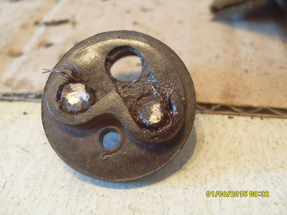

    Воспользовался вашим советом (кроме электролиза).

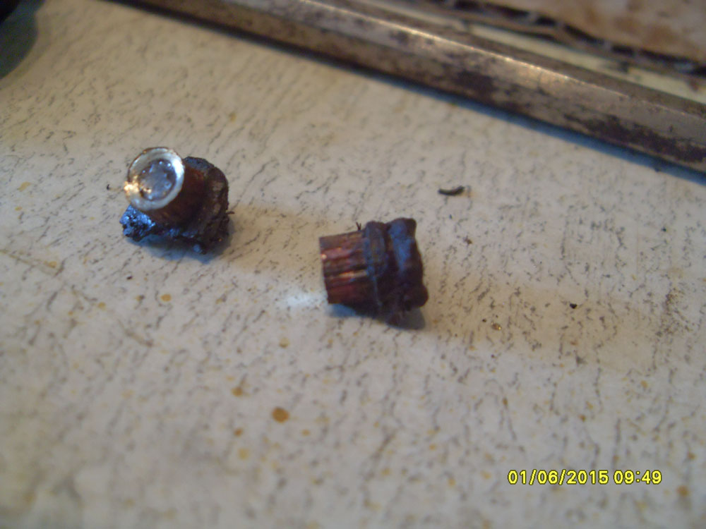

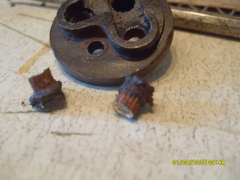

    Сложно всё, .... очень сложно. Короче, ничего у меня не вышло. Всё усугубляется тем, что винты в бакелите. Работа крайне трудоёмкая, постоянно боишься что что-то лопнет, расколется или отвалится.
    В большой детали докрутился до того, что слицованные винты просто обломались. Ничего не остаётся, как банально их пробовать высверливать, естественно без повреждения резьбы не обойдётся. Ничего другого в голову не лезет. Это, пока, самая сложная часть работы.
    С круглой деталюшкой (там где контактная группа) тоже самое. Разобрать, раскрутить просто нереально. Пришлось пойти на жертвы. Сточил развальцовку и аккуратно выбил крепёж для провода. Так и не понял как крепился провод, но крепёж явно впрессован (на фото видно).
