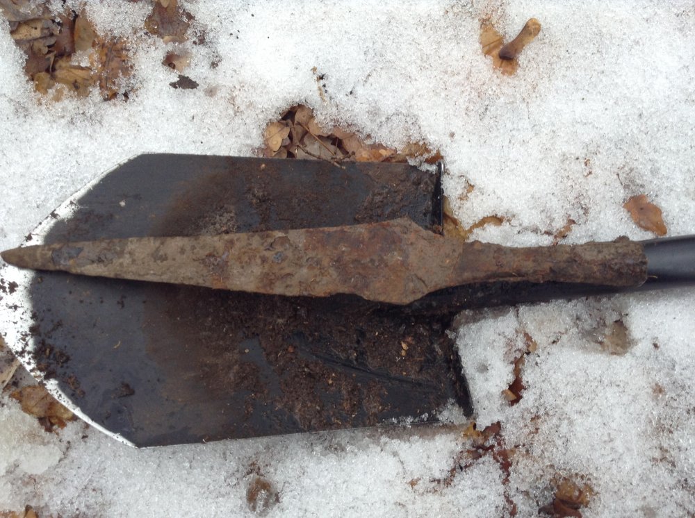

  25. Kozak77
    Kozak77 Gefreiter
    88
    Добрый день. Копнул вот такой наконечник копья. Предположительно Новгород 13В. Подскажите как привести в чувство заранее благодарю. наконечник.jpg
  26. SovietTwins
    SovietTwins Obergefreiter
    109
    Россия. Москва
    Сложный вопрос. Кто-то посоветует законсервировать так - и будет прав. Кто-то (например я) посоветует замочить в керосине и мягко почистить - и тоже будет прав. А потом законсервировать.
