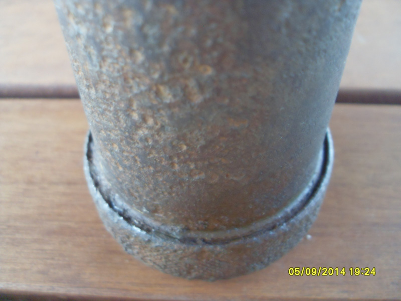

    Натр стальным гильзам не вредит.Щелочь используют на первом этапе чистки-выедает всю органику,затем кислота и опять щелочь(погасить кислоту).Черные кусочки металла-это вид ржавчины,

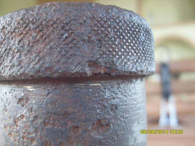

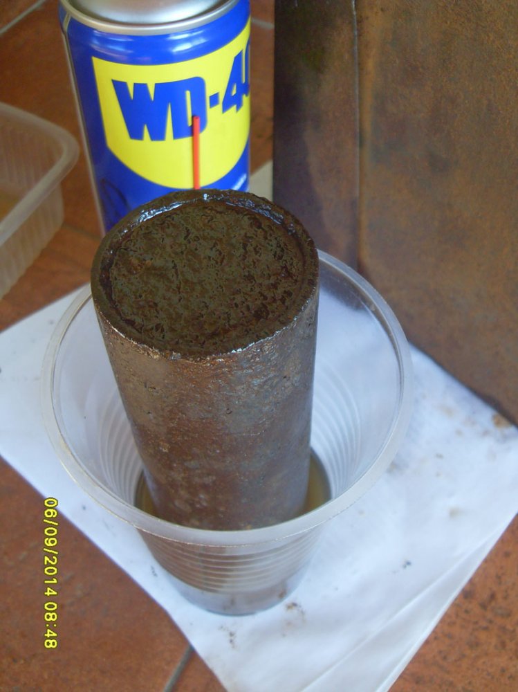

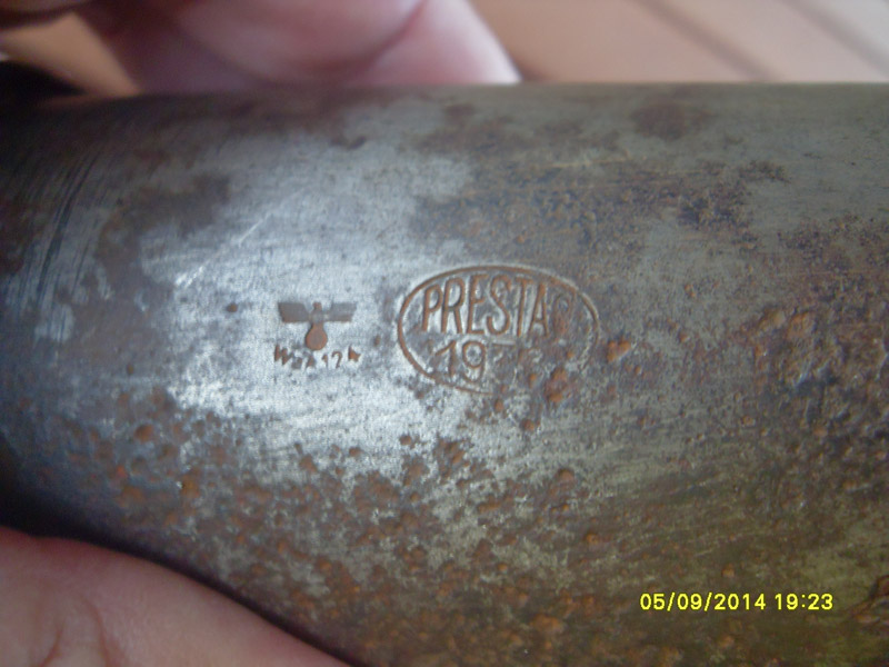

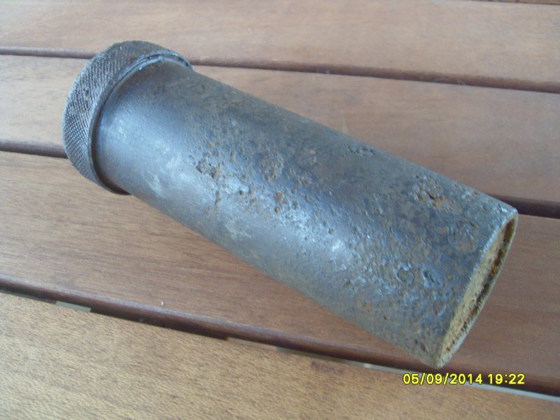

    Как открутить крышку?

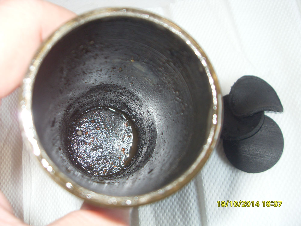

    Есть контейнер для отмачивания пламегасителя MG34.
    Для последующей реставрации, необходимо открутить крышку. Контейнер месяц пролежал в WD40, сейчас в РЖ.
    Контейнер целый, без дыр. На крышке буква Р (петролеум). В контейнере что-то булькает - нагрев крышки исключается, х.з. что там. Контейнер герметичный, ничего не вытекает.
    Предложите ЩАДЯЩИЙ метод, чтобы не повредить и не деформировать крышку.
    Спасибо!

    Варить в кипятке-WD-обстукивание по кругу.Так несколько раз.Или в крайнем случае в самой большой раковине просверлить отверстие,слить жидкость,промыть(при помощи шприца),нагреть,открутить,отверстие заварить.

    Я уже думал просверлить отверстие. Но советуют сверлить два, чтобы создать тягу (если там пары бензина).
    Видимо других вариантов нет. На горячую всегда откручивается хорошо.

    Чтобы пары бензина не взорвались,перед нагревом открытым пламенем заполните контейнер водой.

    Варите в кипятке спокойно. Не бахнет. Если там бензин - то за эти годы он деструктировал. Если масло или керосин - можно не паниковать. Когда будет горячая банка - крутите в перчатках. Товарищу помог способ кипячения в... отработке! :) Правда там был станок.

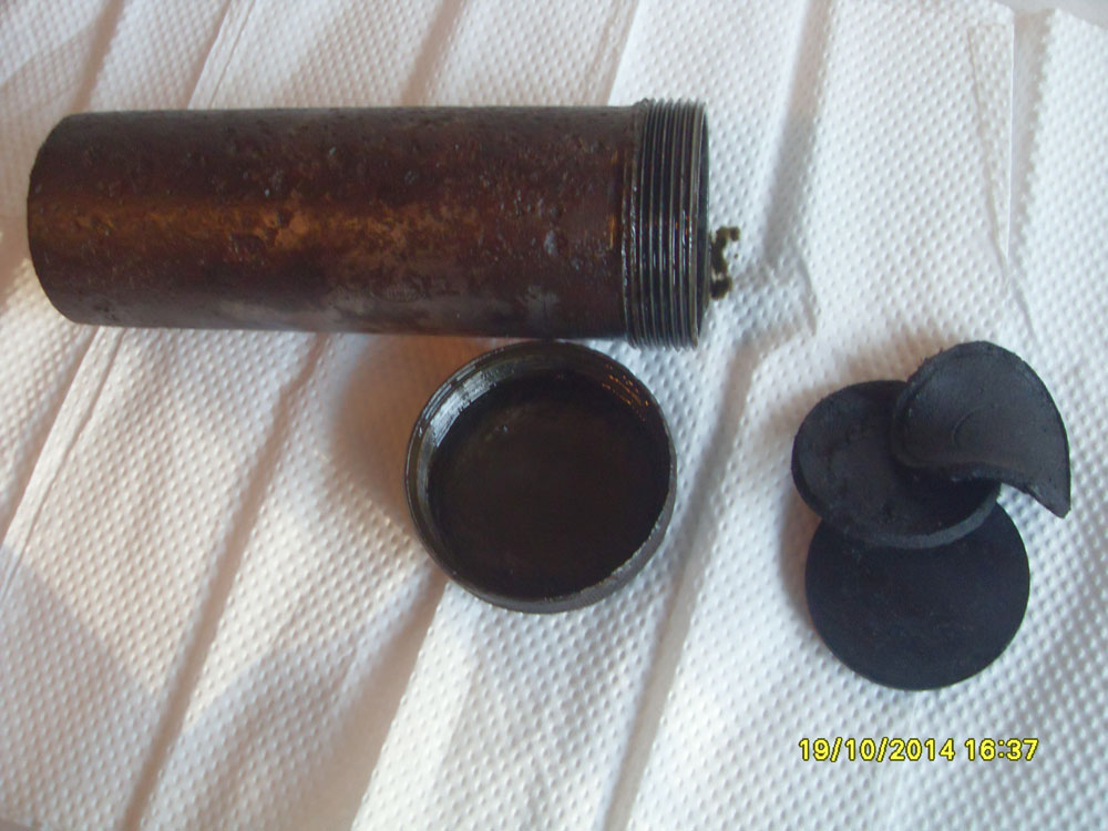

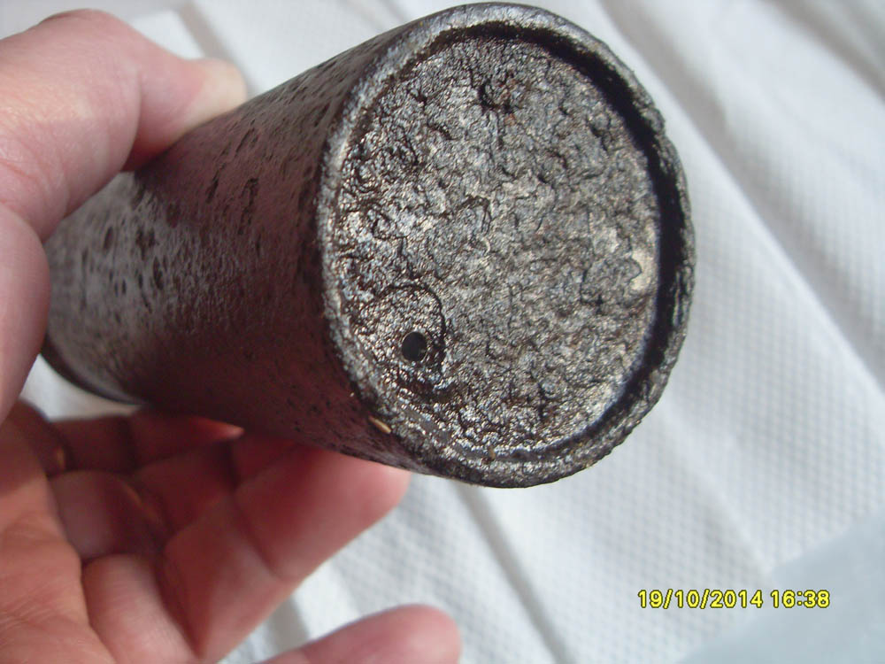

    Просверлил отверстие (всё равно будет реставрироваться).
    Слил масло.
    Заполнил водой.
    Нагрел на огне (3-5 минут).
    Слегка обстучал киянкой.
    Открутил легко, с небольшим усилием.
    Внутри было масло и три резиновых уплотнителя. Масло чистое. Одна резинка деформирована.

    Красота! :) Сохран - класс!
