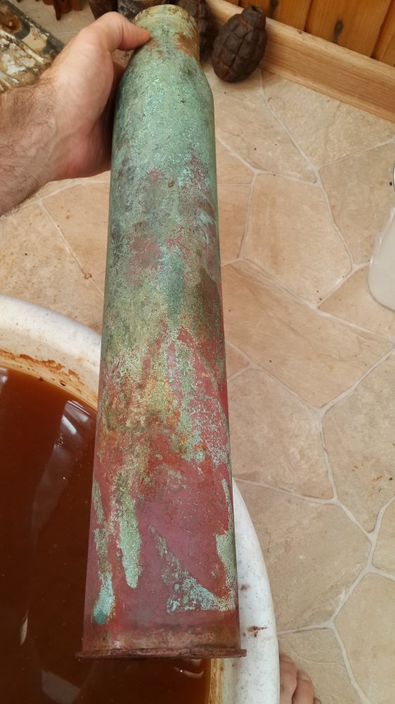

    Подскажите пожалуйста,чем почистить гильзу от красно-зеленой ржавчины.Просто под ней просматриваетсч маркировка снаряда,хотелось бы сохранить.Металлическая щетка не берет..может щавелевая кислота?

    Сначала защитите воском район надписей , и химичьте , потом тампоном на палочке чистить после смывки воска бензином .

    Ок,попробую спасибо.

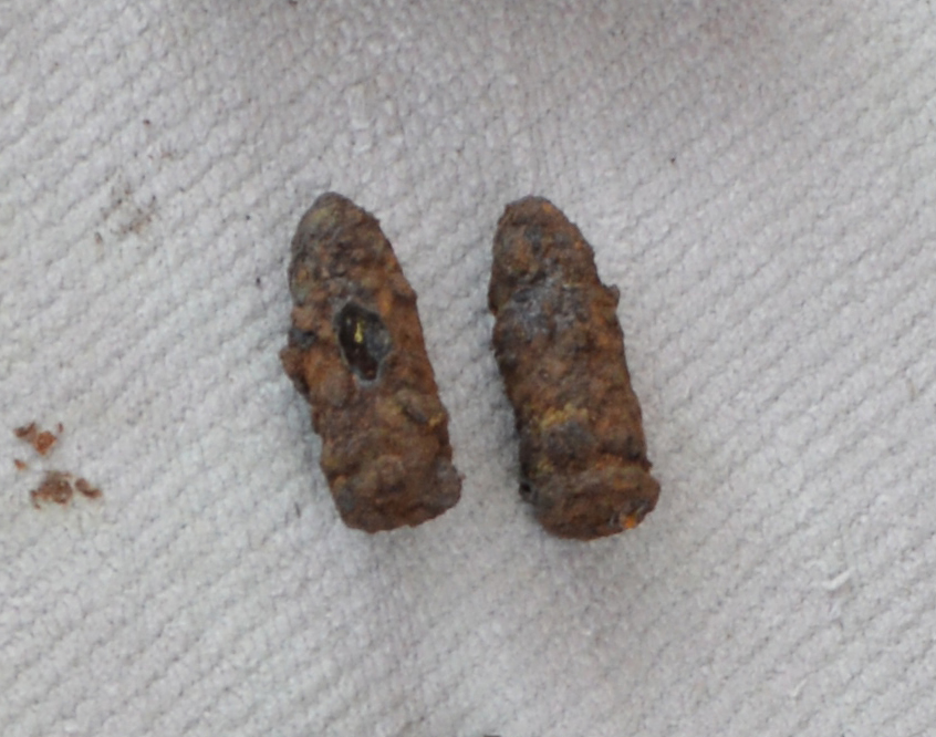

    Здравствуйте. Нашел, кроме прочего, пару пистолетных патронов по ПМВ (Брусиловский прорыв). Предположительно от Маузера. Хотя, могу и ошибаться. Подскажите как их почистить. Спасибо.

    Похоже что они уже трупы.:smile_9:.лимонкой покрепче

    Их чистить, нет уже смысла.

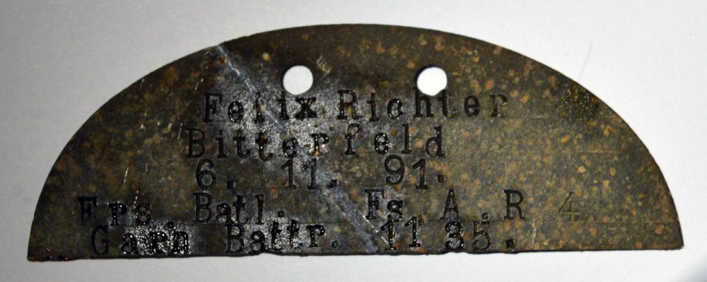

    Что ж, не судьба... Зато жетон живой попался :)
