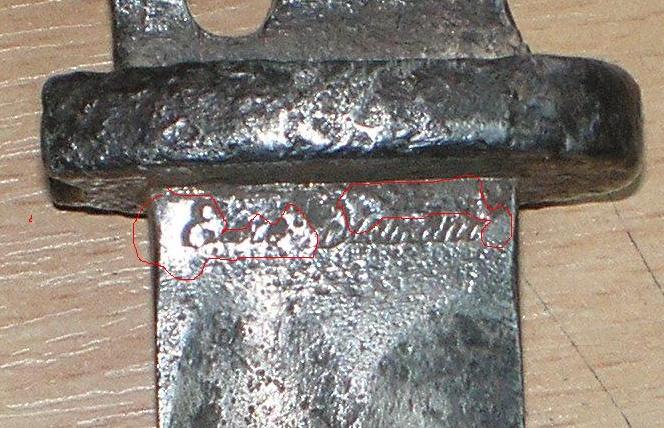

    По виду обычный К98 , блестящее покрытие не типично , возможно был не на военной службе ( пожарник , полиция ), возможно дембель выкупил свой штык и украсил в память о службе , в последующем штык вернулся на службу в армию . Точно ли это покрытие ? По фото не видно , может кто то почистил и полирнул ( если не Вами найден , а достался от кого то ) , можно проверить медным купоросом , слабый раствор нанести и если место потемнеет или красноватый налёт появится , то сталь , а если останется блестеть , то какой то другой металл , почитать химию что является индикатором хрома или никеля .

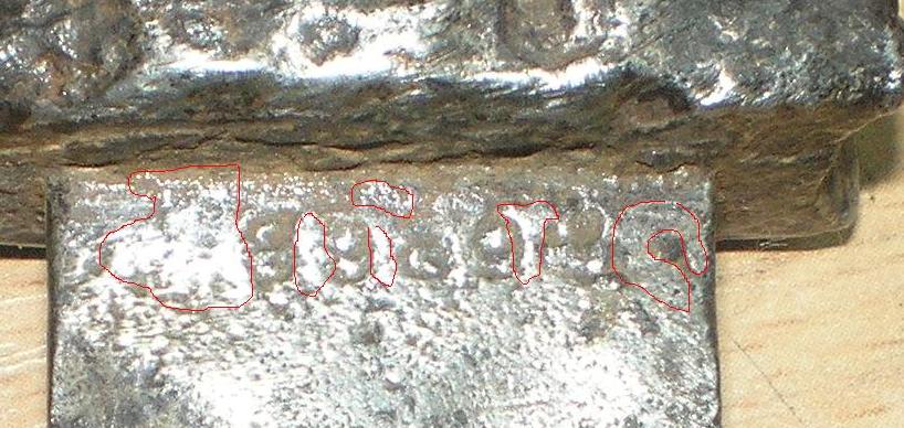

    Вот я выделил красным карандашом где остались остатки покрытия,похоже на хром,потому как никель он при ржавении отпадает пластами я замечал на старом велосипеде на руле.В выходные буду пробывать купоросом.

    coshowiy, По хорошему перед никилированием делается подслой из меди для лучшего сцепления , образуется гальваническая пара медь - железо , при растрескивании покрытия от разности температур зима - лето вода попадает под медь и происходит расслоение так как ржавчина пенится и поэтому отслаивается пластами , на штыках не делали медного подслоя и никель отшелушивается чешуйками , возможно покрытие было не гальваническим , а химически осаждённым , на мониторе не могу рассмотреть покрытие .

    Вот именно ,если посмотреть в лупу то видно отслоение очень мелкими чешуйками.Вот и получается,что были никелированые штыки к-98 но не известно парадник или нет,на парадник он не тянет,значит были рядовые штыки никелированые.С ув.
