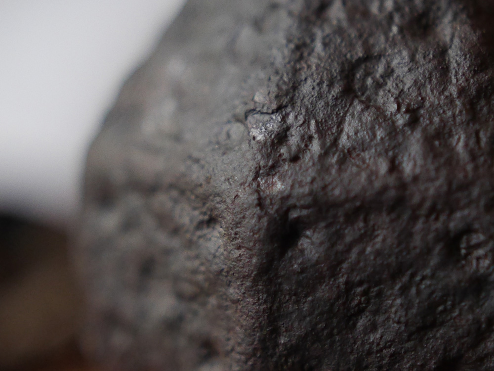

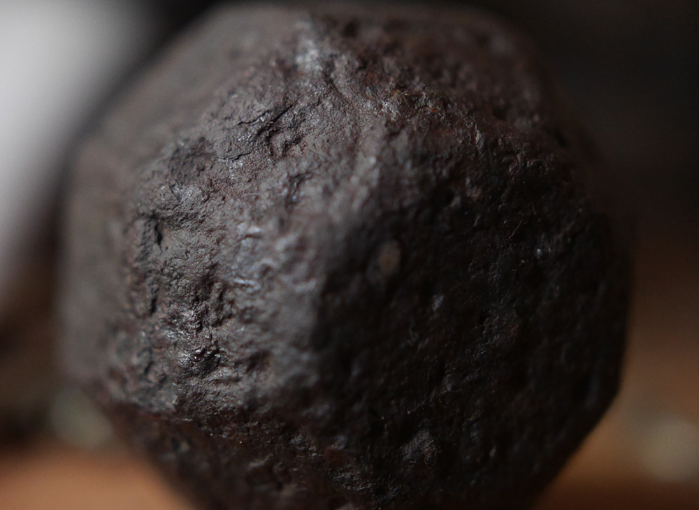

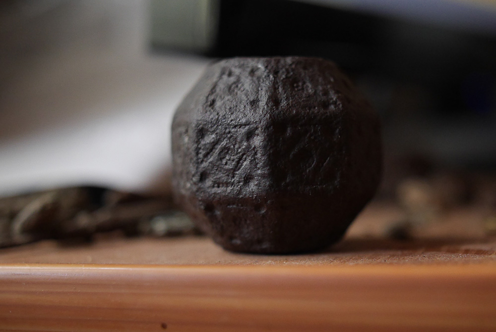

    Здравствуйте! Нужна помощь. Хочу законсервировать гирьку. Подскажите - как это лучше сделать чтобы сохранился узор? Гирька из железа.
    Вот такая плохая ситуация на обратной стороне.
    Поверхность скалывается чешуйками.
    Я так понял что потребуется замачивание в дистиллированной воде? Тогда подскажите чем удалить остатки WD40 которым счищал грязь и рыхлую ржавчину? Или может лучше наоборот сразу закрепить все это каким нибудь преобразователем? Спасибо!

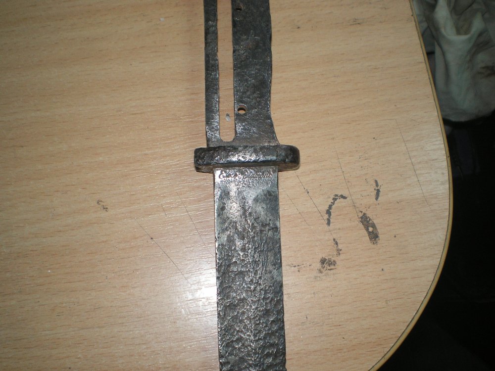

    Добрый вечер.Подскажыте пожалуйста,чем покрыт штык к-98 хром или никель я свой хочу полуавтоматом все раковины заделать отшлифовать и покрыть не знаю чем.Может на форуме кто занимается этим я не нашел. C уважением.

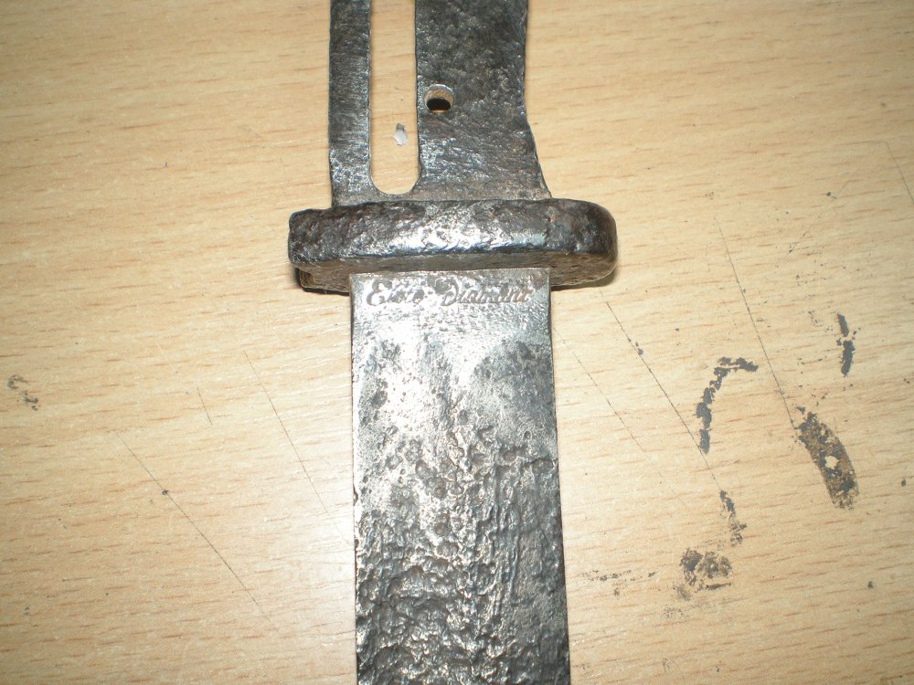

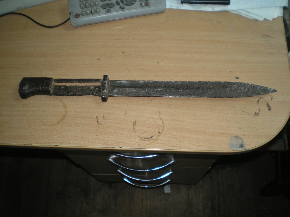

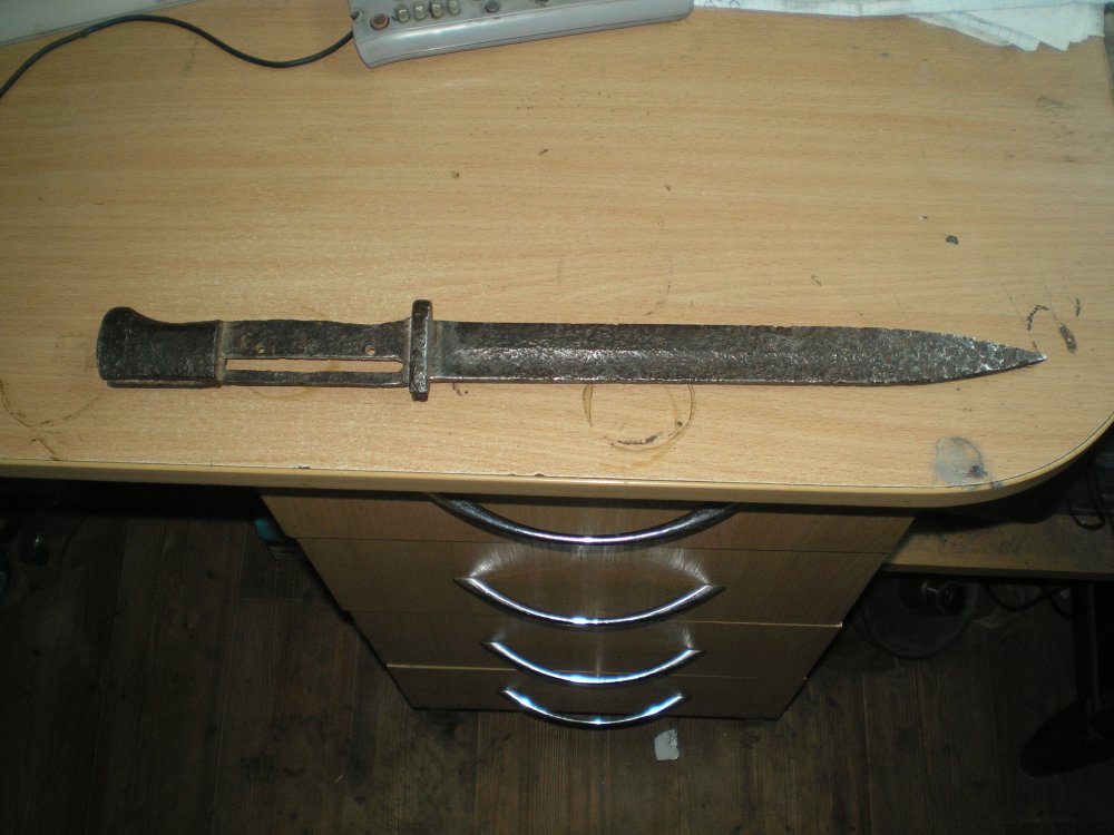

    Добрый вечер.Позолотить это уж слишком,воронение лезвия на мой взгляд будет не очень смотрется,а вот ручка будет черная и дубовые накладки с насечками.Дело в том,что на том месте где номер остались остатки покрытия блестящие,вот и вопрос возник.А парадный он или не парадный определить не возможно,сильно пострадал,а я хочу вернуть хотя бы приблизительно тот вид какой он был.Вот фото,может Вы определите какой он,парадный или еще какой.С ув.
  25. svk063
    svk063 Stabsfeldwebel
    1.382
    Россия Самара
    Не удалось прочесть клеймо , да и в отпуске сейчас , копаю , и литература не под рукой , по фото не ясно какая модель , нет общего вида и размеров , возможно изготовлен по заказу не строевой , насечки на деревянных щёчках на ВМВ не делались , пластину огнезащитную надо добавить .
  26. coshowiy
    coshowiy Stabsgefreiter
    448
    Клеймо Элит Диамант 1938г. N-89894 что можете сказать? C ув.
