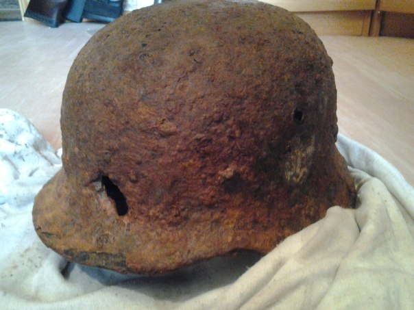

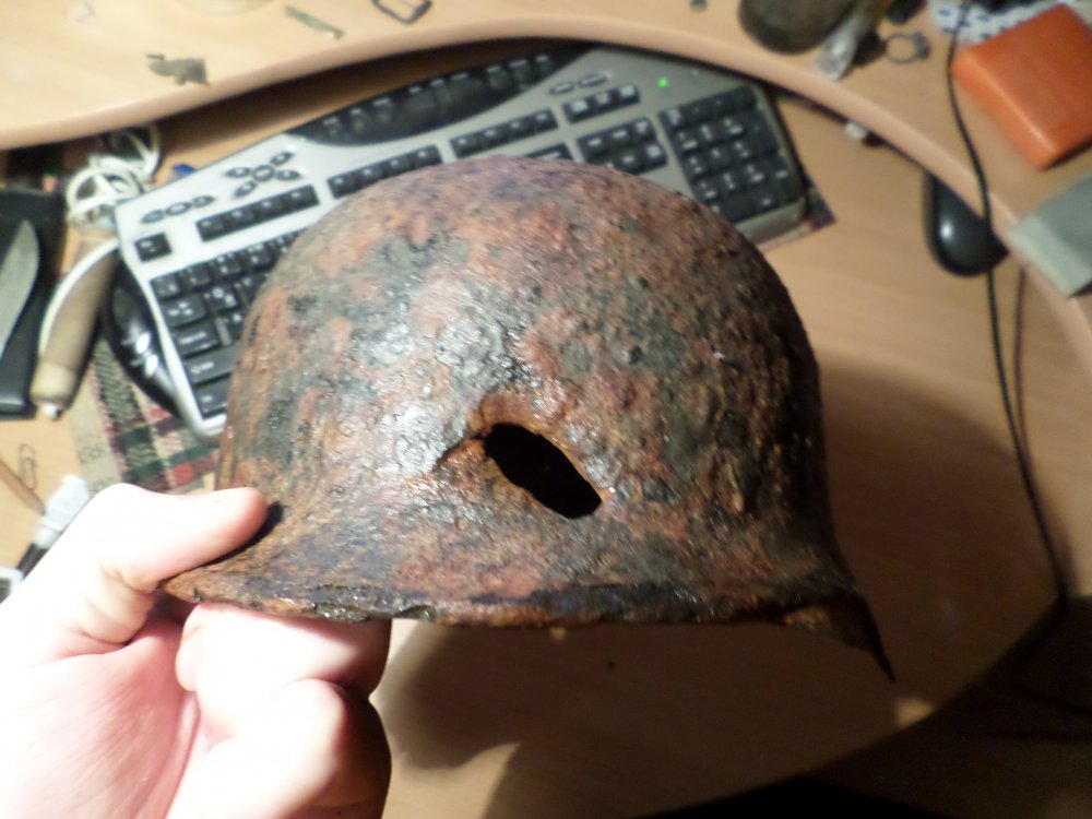

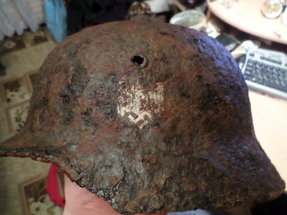

    вот такой колпак нашел в начале осени под Ржевом...

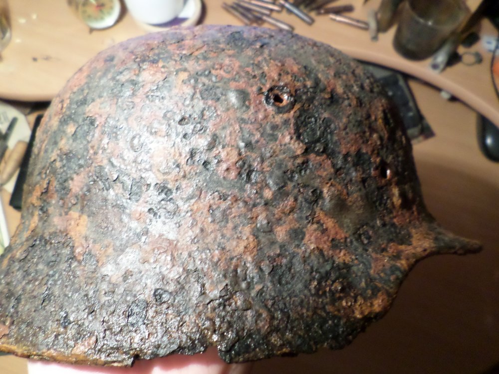

  3. Senator_1814
    Senator_1814 Schütze

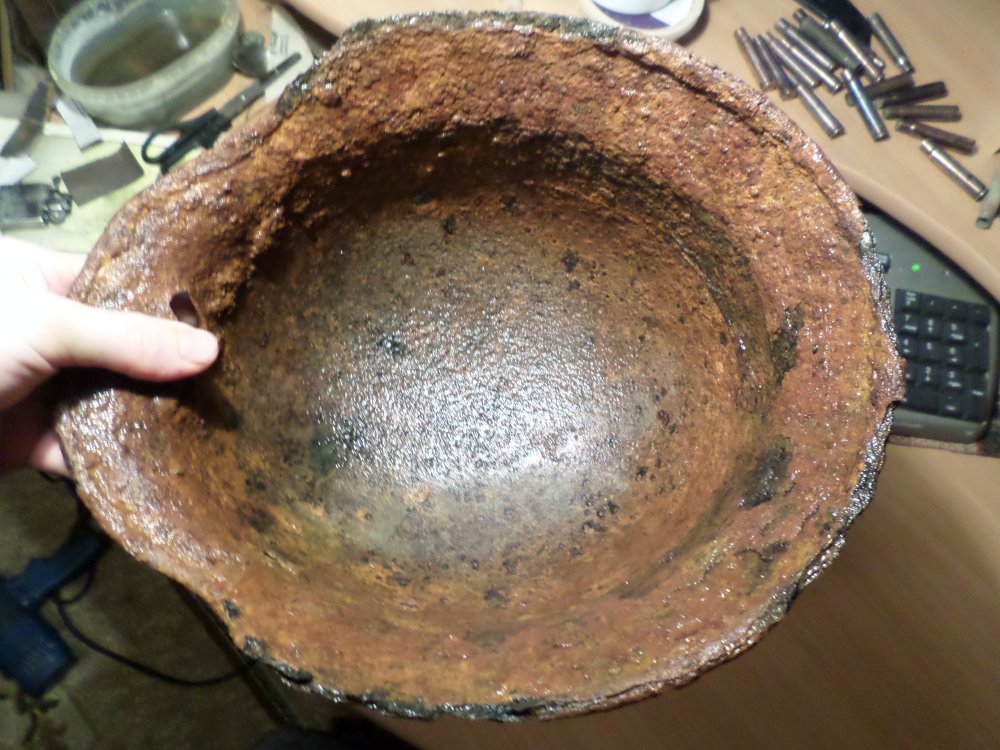

    вот результат после чистки...можно с ним что сделать??или ему уже не помочь??вроде как доделать надо,но как посмотришь-руки опускаются...

    Даже при наличии остатков декали обольщаться не приходится , при чистке выявятся очень дырявые участки ,работа будет трудоёмкая .

    Ничего страшного , глаза боятся , а руки делают !

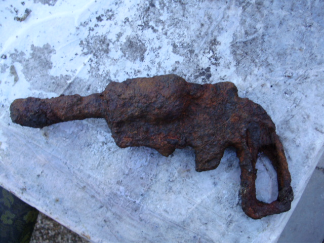

    Был откопан наган (по крайней мере на него похоже), в русле высохшей реки, сохранность: предмет в виде сильно ржавой залипухи, есть рукоять, барабан, залипший ствол, накладки сгнили...
    Вопрос к бывалым: есть ли смысл его отмачивать, оббивать, нагревать-мокать (на сколько это взрывоопасно?) или внутри врядли что-то осталось живое и его проше утилизировать в металлолом? Может кто-то сталкивался? Фото ниже..

    Похож на кольт и на вессон, надо чистить чтобы уточнить модель. Не наган точно,слишком горбатый

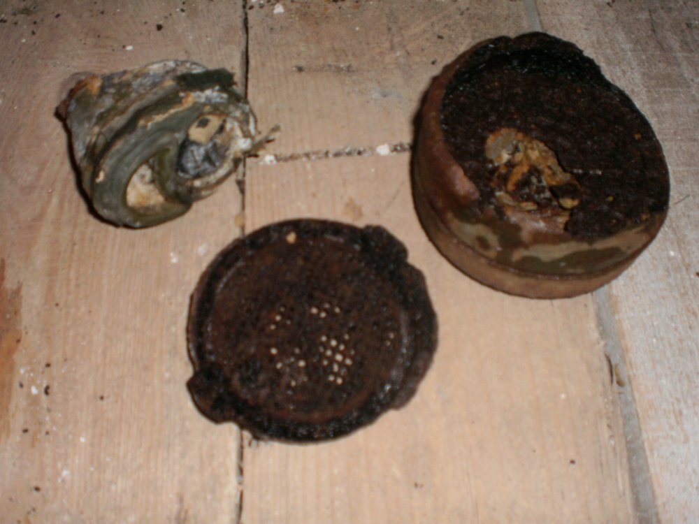

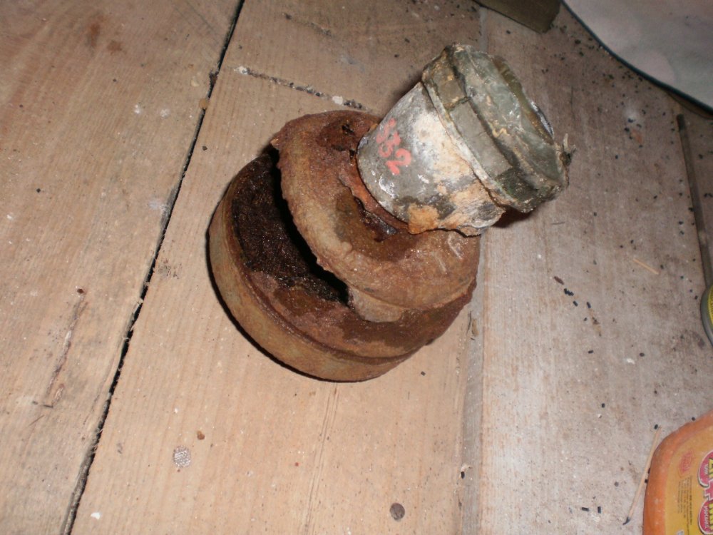

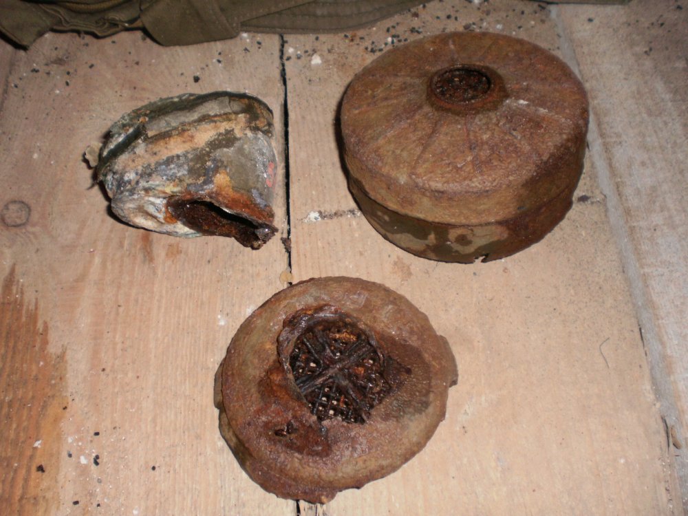

  25. ALexey86
    ALexey86 Oberfeldwebel
    769
    ВКЛ.
    Подскажите, подлежит восстановлению или полный капут. Фильтрующий элемент очень нужен, но увы нет больше возможность достать его.
