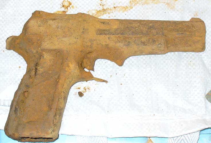

    Коллеги, помогите открыть затвор. изделие неделю киснет в ВД-40. Наросты и ржавчина от изделия отошли полностью. но отмокла только кнопка выброса магазина и прицельная планка. как довести до отмачивания основных частей?
    фотка тут

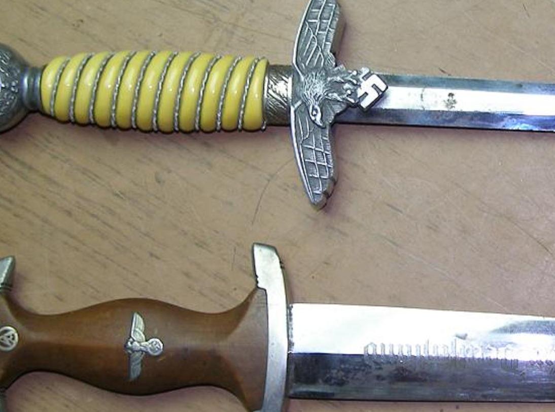

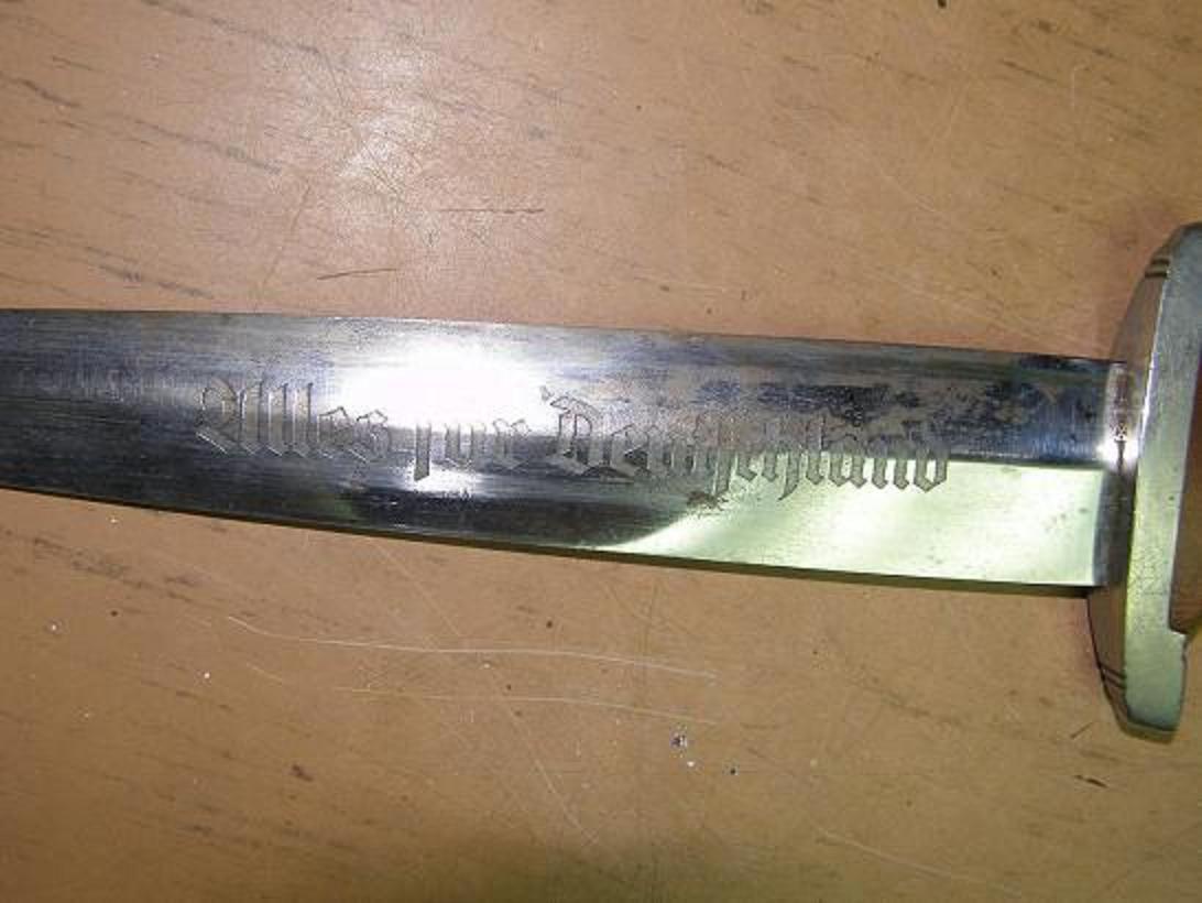

  26. sector
    sector Stabsgefreiter
    1.048
    Украина Одесса
    Ответ: РЕСТАВРАЦИЯ НАХОДОК: МЕТАЛЛ
    чем убрать тёмные пятна с клинков?
