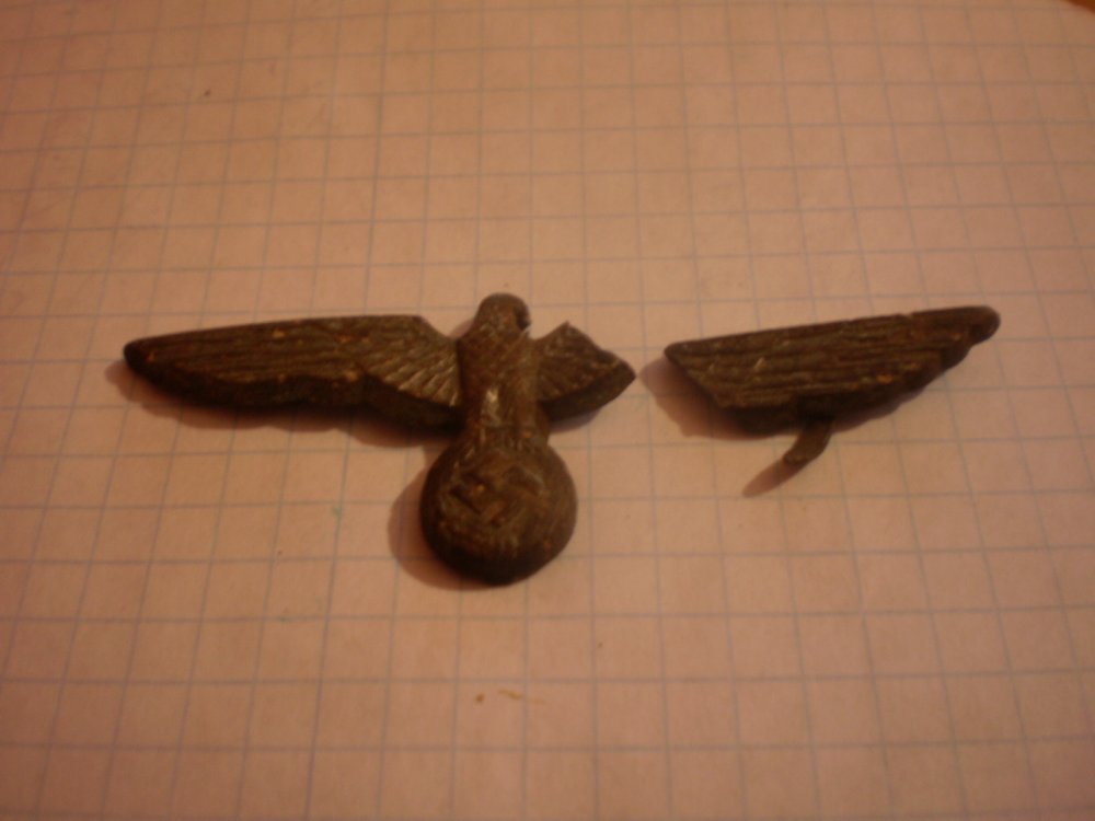

    Подскажите, можно ли вернуть к жизни данную вещь. Материал цинк. Возможно ли воспользоваться обычной пайкой для микросхем.

    Цинк прекрасно паяется оловянистыми припоями , надо только очистить до блестящего металла хотя бы с невидимой стороны чтобы не портить общий внешний вид , можно более высокотемпературным припоем газовой горелкой , но нужен специалист с опытом .

    Значит, такое дело поправимо, огромное спасибо.

    Не спешите с пайкой... Сам по себе цинк материал пластичный, то что знак сломался говорит о том, что структура металла изменилась - возможно там уже только оксид...

    Сам орел был сломан еще в те времена, я его поднимал в разных местах см 10-15, от частей.

    В таком случае, аккуратно иглой, на месте одного из сломов, зачистите металл и определите его состояние.

    Попробовал, патины практически нет, фотоапарат не передал всей четкости, после чистки зубной щеткой с зубной пастой, орел стал практически металлического цвета.

    Тогда поздравляю! Изучайте вопрос пайки цинка.

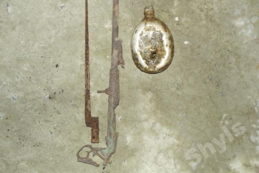

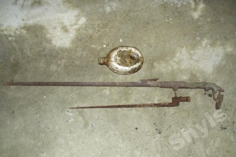

    Доброго времени суток!есть у меня вот такое железо (только штык и ствол) 3965376102.jpg 3965376102_1.jpg хотелось бы спросить как и что с ни сделать,дыры просверлены..желательно поподробно :в чем отмачивать,сколько отмачивать,сколько чего сыпать, в какую житкость ложить ,теплую или горячую(первоя моя реставрация)..спасибо за внимание,буду рад услышать хорошие советы от умных людей:):)

    Тогда паять. Лучше безсвинцовым припоем. Свинец категорически не желает растворять в себе цинк, потому более надежным соединением можно считать пайку оловом (не советскими ПОСами, а современным импортным припоем).

    У каждого есть свои предпочтения по чистке , и состояние по фото не видно , кислота укус , лимонка , любая пищевая , электролиз , описывать долго ,почитайте предыдущие темы , выберете приемлемый для себя .

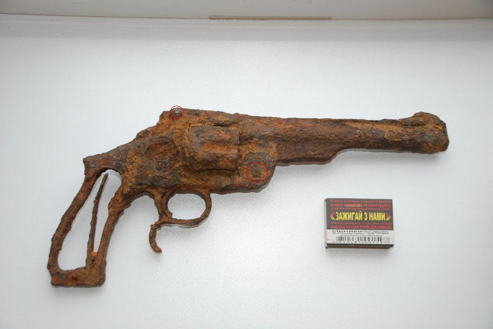

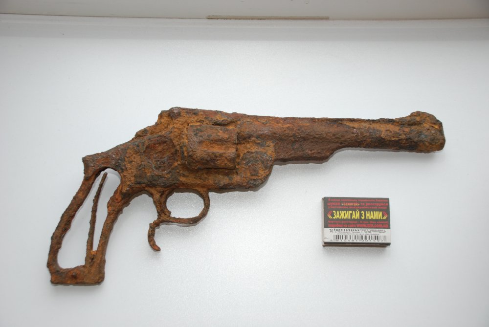

    Помогите извлечь патроны из барабана...Смит Весон...

    кто подскажет детально как почистить ствол моськи лимонкой и как быть со штиком?что куда сыпать,чем потом обезжиривать,очень буду благодарен!фото выше на 4 сообщения:beer:

    1.Сначала хорошенько отмочить в уксусе или растворе лимонной кислоты( 1 ст. ложка на литр воды).Ориентировочно -неделя.Каждый день счищай щеткой по металу то, что можно отделить, но не усердствуй.При возможности лучше проварить( прокипятить) предмет в растворе лимонки или соды минут 10-15 пару раз.

    4.Когда предмет очистится, надо разработать узлы, которые я отметил на твоем фото красными кружками.Обработать WD, немного отодвинуть (взвести) курок, вывести его из зацепления с застежкой, а потом Т-образную застежку поднять вверх.Выполнять все это не спеша.Освободив застежку ,будь особенно внимателен, так как можно повредить механизм екстрактора на барабане.Разрабатывай нижний шарнир очень медленно и осторожно, не забывай смачивать WD.Ну а дальше сам поймешь. DSC_0610.JPG

    Спасибо большое.....Весь тормоз в том, что там остались 2 целых патрона... А варить можно с патронами???

    Варить можно,предмет погружать в кипящий раствор.Удачи.

    AlexVDI Пули не оболоченые свинцовые , их можно высверлить через барабан и ствол , порох скорее всего дымный и его можно вытряхнуть или вымыть , ну и деактивация .
