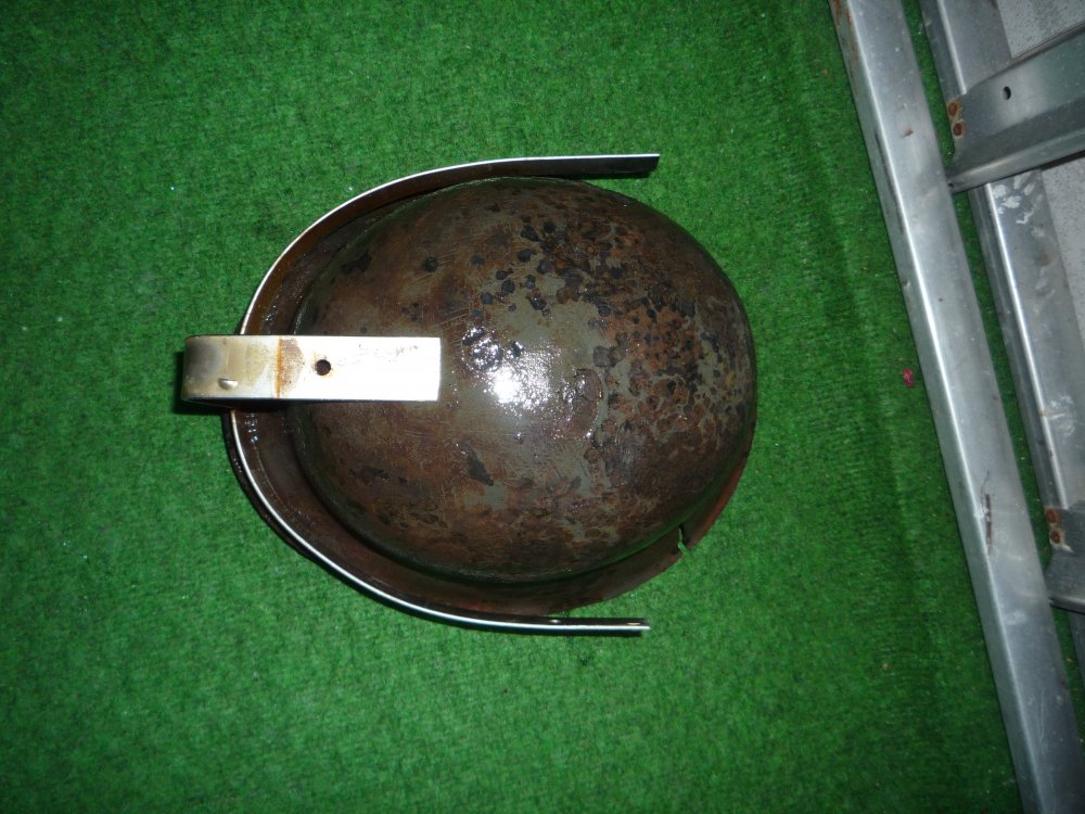

    Преобразователи ржавчины
    В магазинах автохимии продается множество сортов преобразователя от различных производителей. Емкость упаковки и цена иногда имеют значительные различия, хотя по способу действия и результативности все преобразователи практически одинаковы. Наиболее оптимальными по емкости, цене и качеству стоит признать преобразователи питерского предприятия "Рубикон", которые раза в три-четыре дешевле популярной московской марки "Натэп". При приобретении преобразователя необходимо обращать внимание на указание способности вещества преобразовывать ржавчину в грунт под дальнейшую шпаклевку и окраску.
    Покрываем жидкостью каску при помощи кисти и в соответствии с инструкцией. Получаем шлем с обильным налетом серого цвета, при необходимости можно дополнительно зачистить и провести повторную обработку. После обработки преобразователем ржавчины в грунт, на шлеме образуется фосфатная пленка серого цвета, которая и является грунтом под дальнейшую шпаклевку и окраску.
    Использование преобразователя можно рекомендовать в качестве обязательной операции по нейтрализации процесса коррозии и получения первоначального слоя грунта.
    Если шлем был очищен от ржавчины иным способом, без использования преобразователя, то перед шпаклевкой каску необходимо загрунтовать тонким слоем грунтовки, предварительно обезжирив растворителем. Грунтовка может быть как в аэрозольной упаковке, так и в стандартной банке. Желательно, чтобы грунт был серого или черного цвета, на случай если красочное покрытие в процессе эксплуатации шлема протрется или появятся царапины. Грунтовку можно использовать любую из тех, которые предназначаются для наружных металлических поверхностей, автомобильную или для металлоконструкций эксплуатирующихся на открытом воздухе.

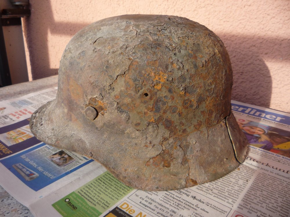

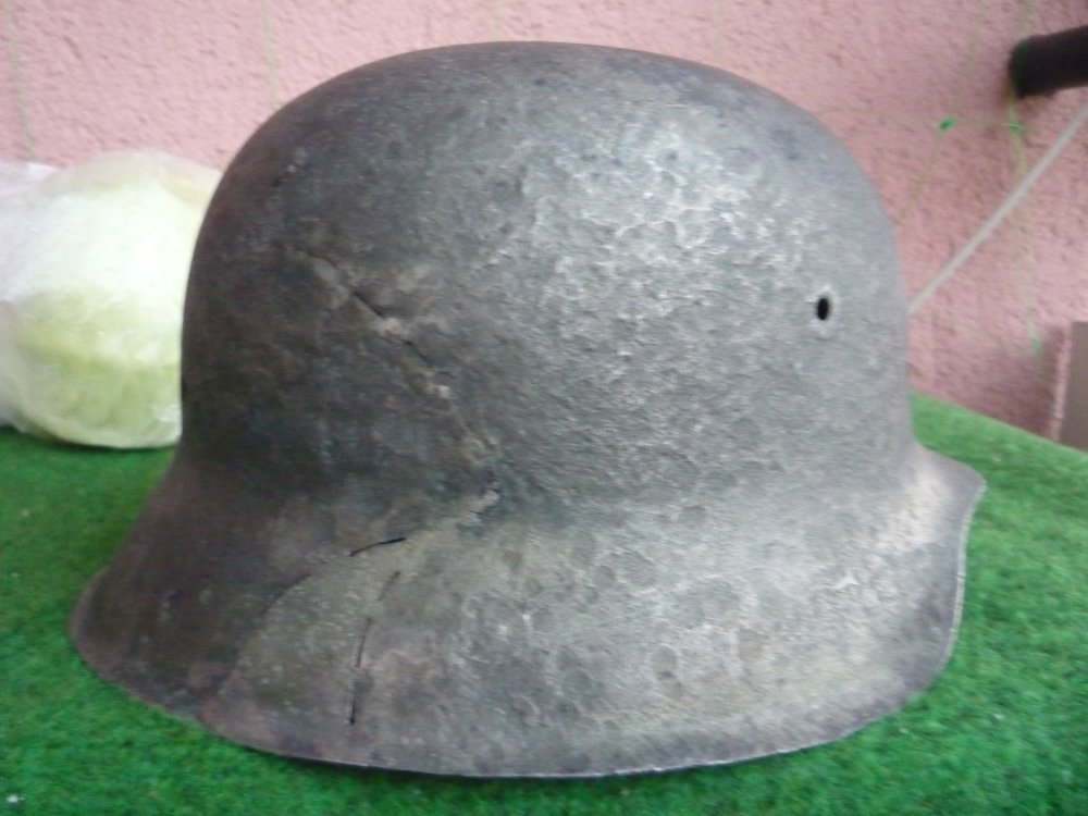

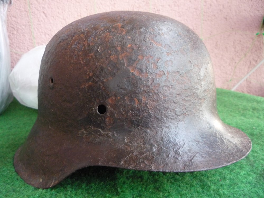

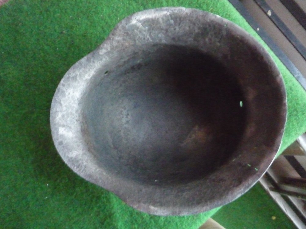

    Преобрёл шлём М42 Акулий зуб .подварил и в электролиз вот результат с краской пришлось попращаться
    Дмитрий З. подобається це.

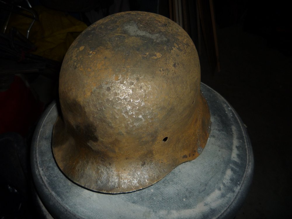

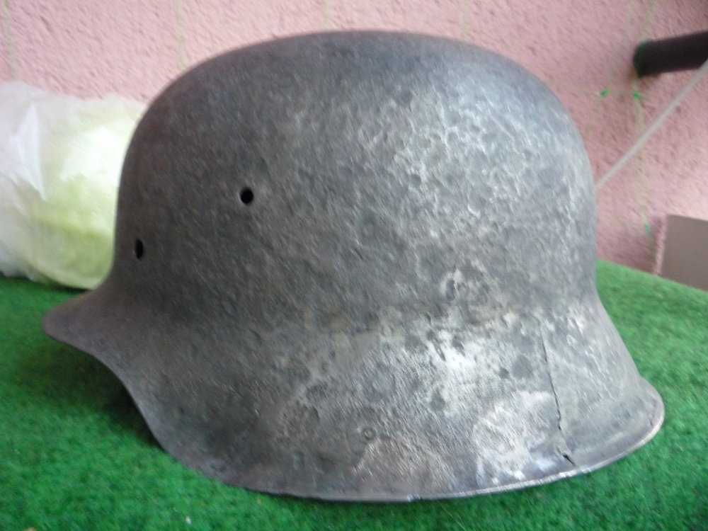

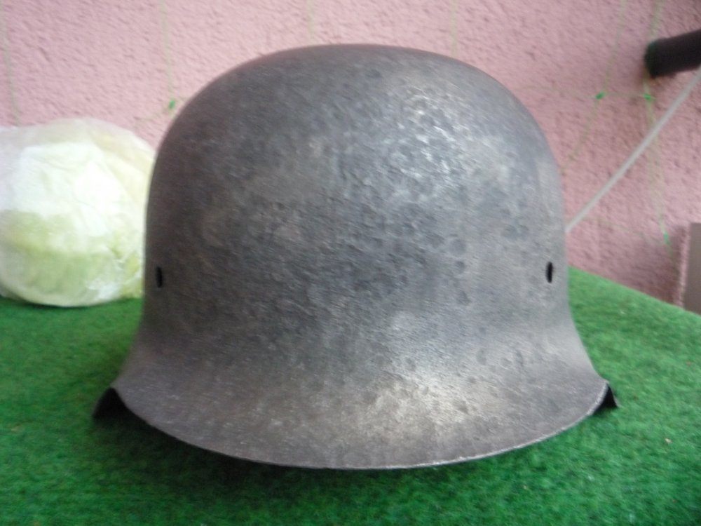

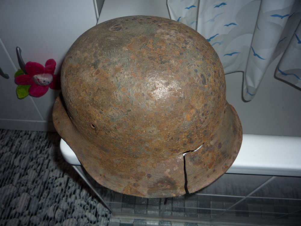

    Каска Акулий зуб, после сварки и чистки ,теперь шпаклёвка.

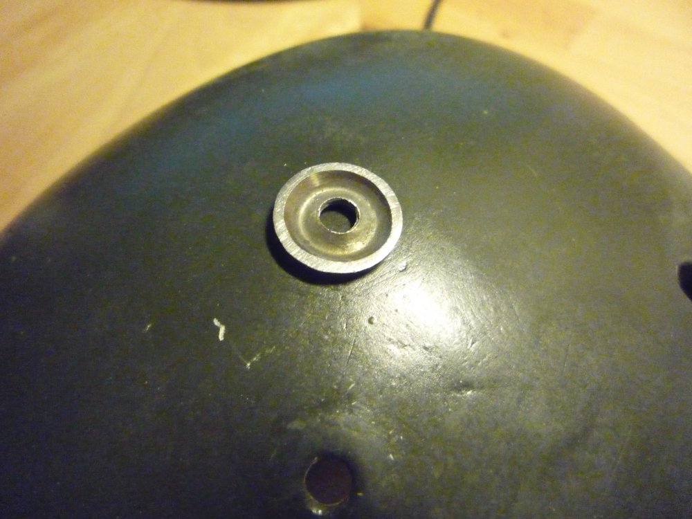

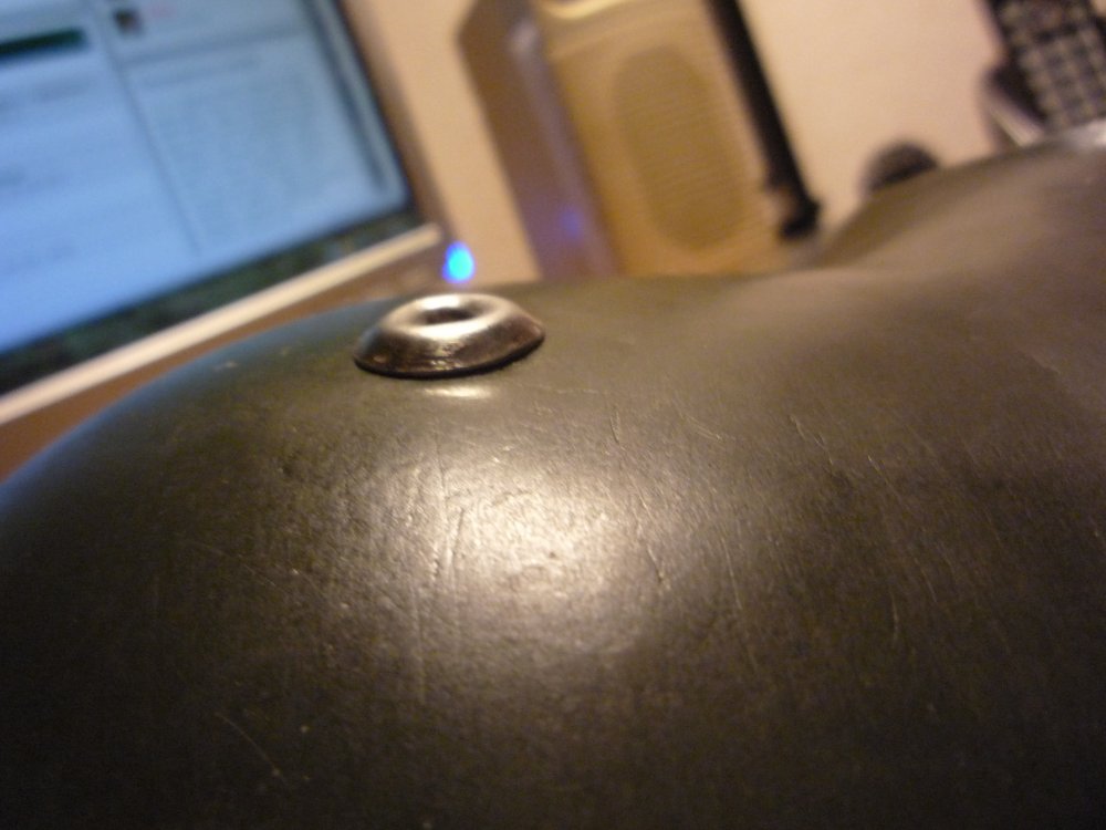

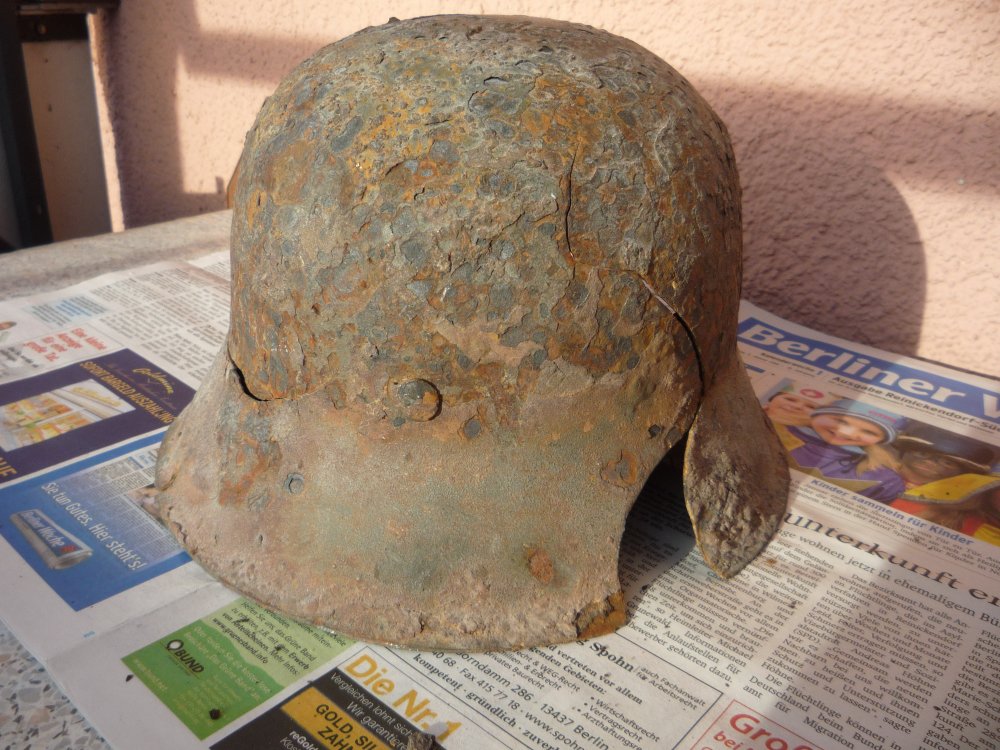

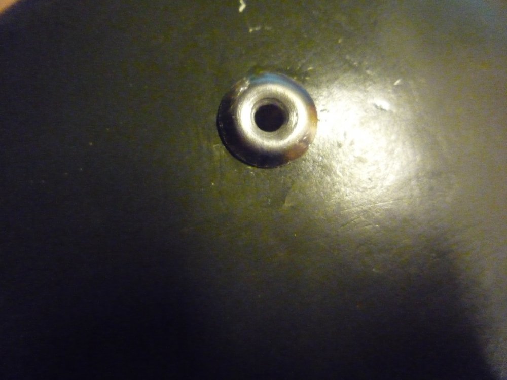

    Рестоврация в М42 вентеляционного отверстия ,
    после зачистки деталь будет припаиваться ,
    ALexey86 подобається це.

    Не подскажите сколько он у Вас лежал в мыле? И протирали вы его изредка? С Ув.

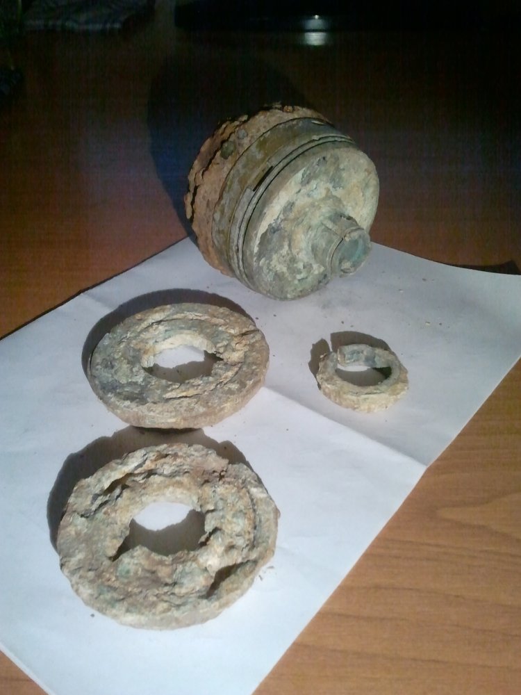

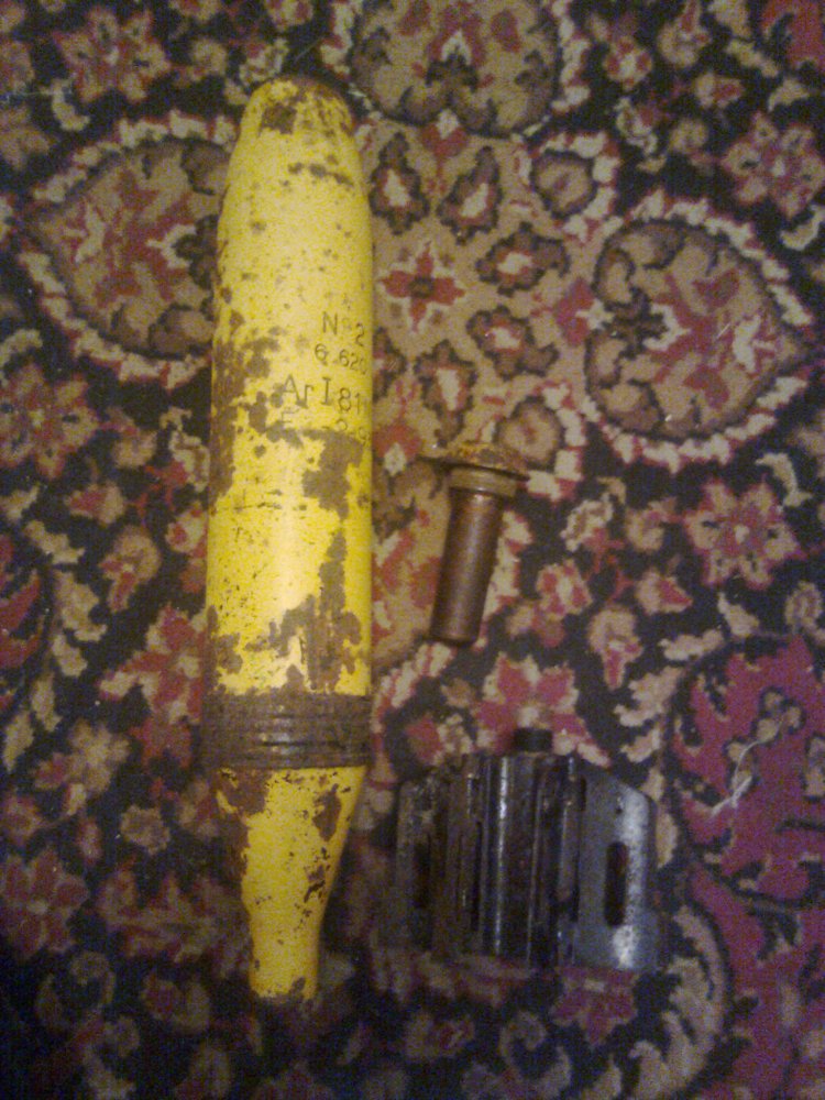

    Здравствуйте , подскажите чем лучше всего будет отчистить?
  23. Святой
    Святой Stabsgefreiter
    517
    Nord Berlin

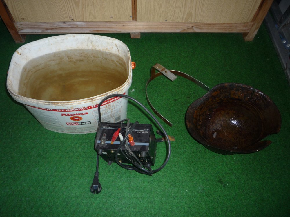

    Сверху в теме есть ,дёшево и сердито, если есть зарядное устройство на 12 вольт для машины. потом вода сода полоска нержавейки и труба пластиковая
    на 200 мм ,пополам режете бока заделываете и ванна. на всю бердолю на эту длину надо нержавейку, плюс нержавейка, минус бердоля
