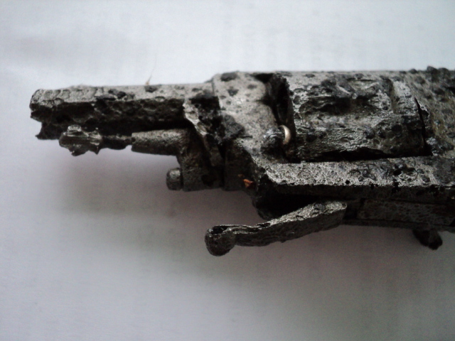

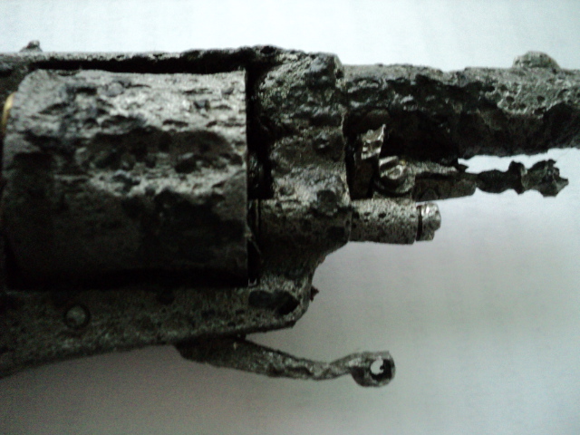

  7. shef_
    shef_ Stabsfeldwebel
    4.094
    Payse

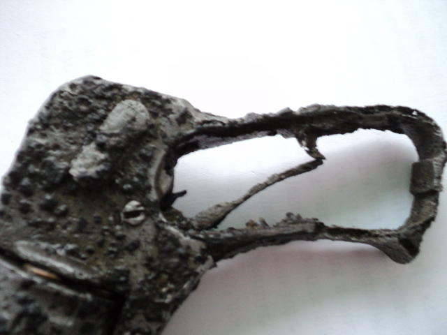

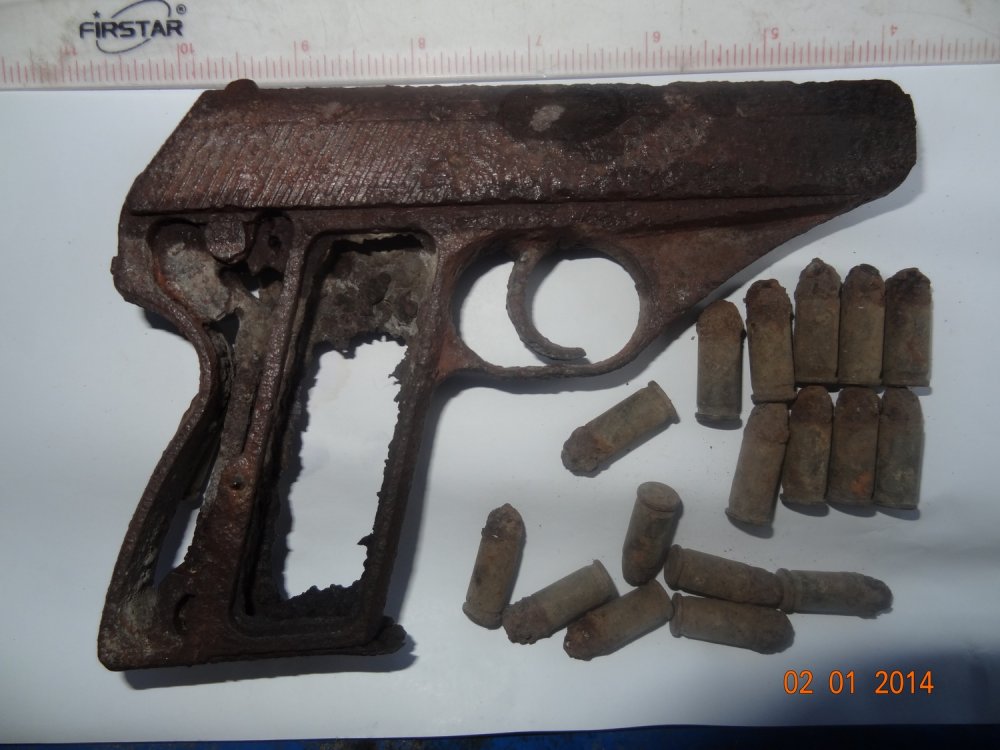

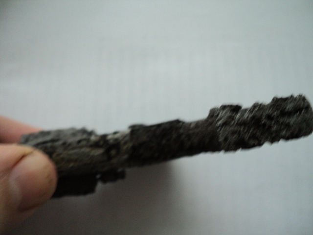

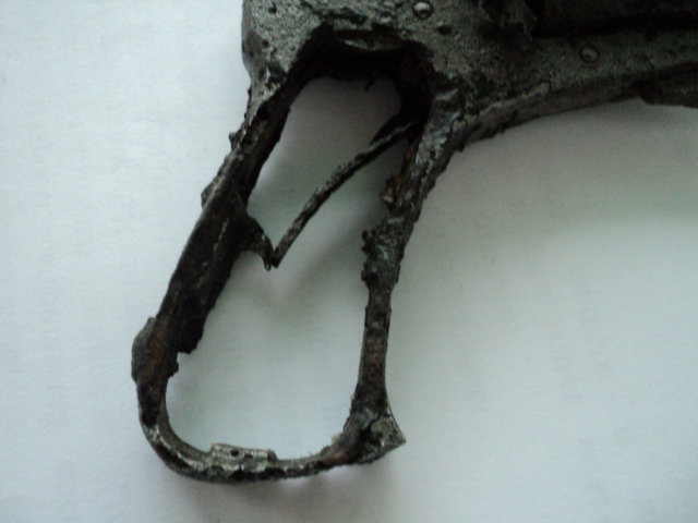

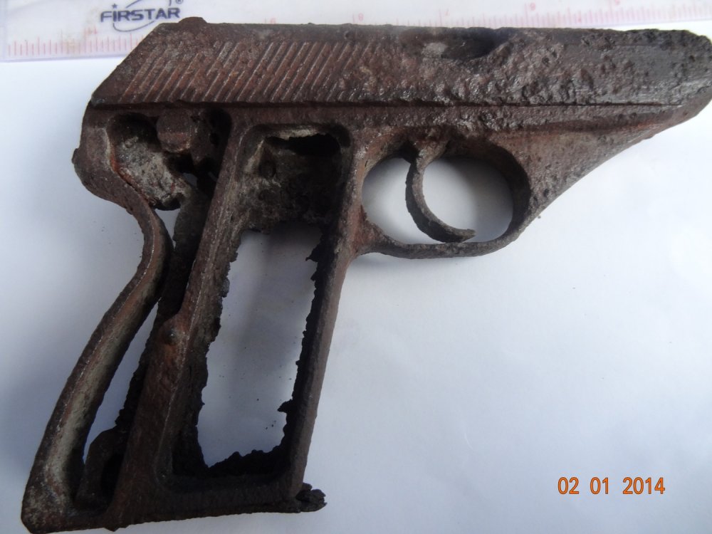

    Я в другой, ортофосфорной оставил на сутки. Тоже говорили, что только ржавчину съедает. После нее пружинки в ручке отвалились, и вид стал хуже. Что теперь делать не представляю. Может болтики высверлить?
    DSC01672.JPG DSC01673.JPG DSC01674.JPG DSC01675.JPG DSC01676.JPG DSC01677.JPG DSC01678.JPG DSC01679.JPG
  8. БОЛЬШОЙ ХОМЯК
    БОЛЬШОЙ ХОМЯК Stabsfeldwebel
    2.353
    Сразу скажу, что предмет не безнадежньій, хотя в довольно-таки плохом состоянии. И немного успокою: после купания в лимонке результат бьіл бьі приблизительно одинаковьім, ну может чуть получше. Вообще каверньі остались бьі после любого из способов чистки, кроме мах. вьіравнивания. Как по мне, то дальше лучше нагревать-остужать. Но в барабане вроде есть патрон? Вряд ли он бахнет при нагревании после стольких лет в земле, но все таки... Поєтому дальше електролиз или лимонка под постоянньім контролем. Тут остаєтся вьічистить револьвер до "коралловой" поверхности, а дальше полностью разбирать и чистить по отдельности каждую деталь, как я уже писал вьіше.

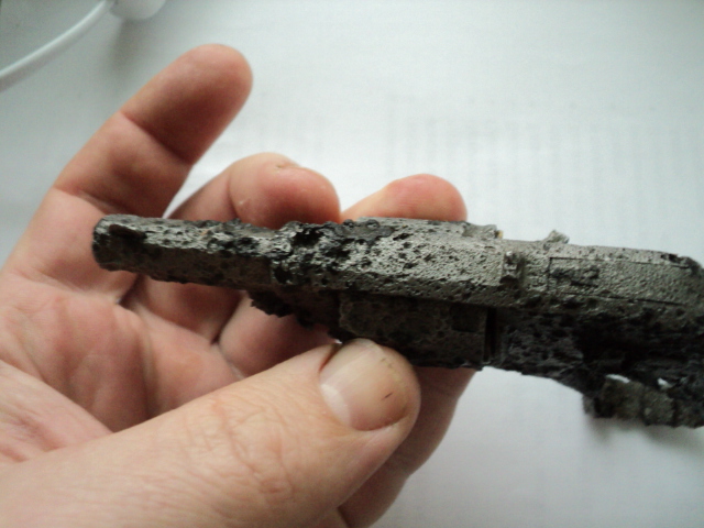

  9. shef_
    4.094
    Payse
    Спасибо. Патроны в барабане уже разорванные, видимо побывали в огне. Это видно на последнем фото. Разорван даже барабан.
  10. БОЛЬШОЙ ХОМЯК
    2.353
    Добавлю. Болтики и оськи сверлите в самом крайнем случае. Почти всегда их можно вьікрутить и вьібить вьіколотками.

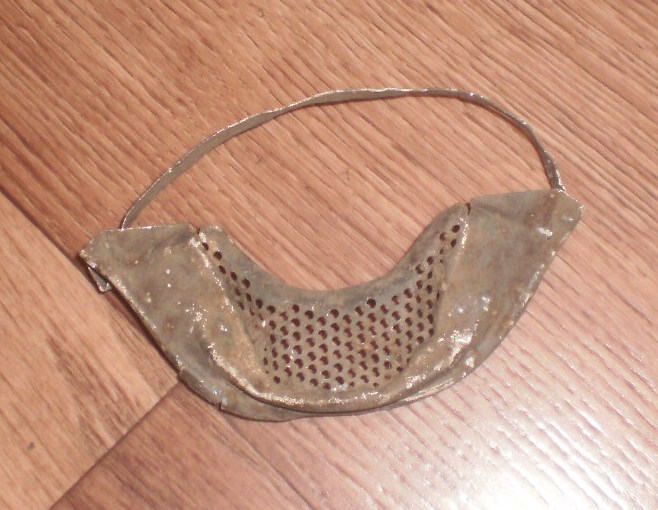

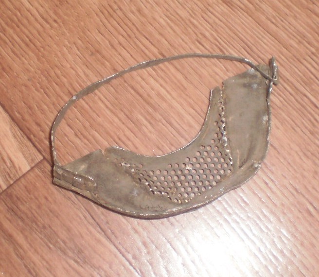

    Доброго времени суток форумчане, подскажите как можно выровнять данный девайс? Судя по металлу цинк.
  12. БОЛЬШОЙ ХОМЯК
    2.353
    А что за предмет, не могу понять?
  13. ALexey86
    ALexey86 Oberfeldwebel
    775
    ВКЛ.
    От противогаза немецкого, сито.
  14. svk063
    svk063 Stabsfeldwebel
    1.382
    Россия Самара
    Могу предложить работать деревянными клиньями , деревянным молотком , деревянной оправкой-наковальней .
  15. ALexey86
    775
    ВКЛ.
    Перед правкой нагревать нужно?

    Ответ на #1164 .Если краску не испортит нагрев , и ориентируясь на температуру плавления цинк или алюминиевый сплав использовать электропаяльник для нагрева , если алюминий то электроплитку .

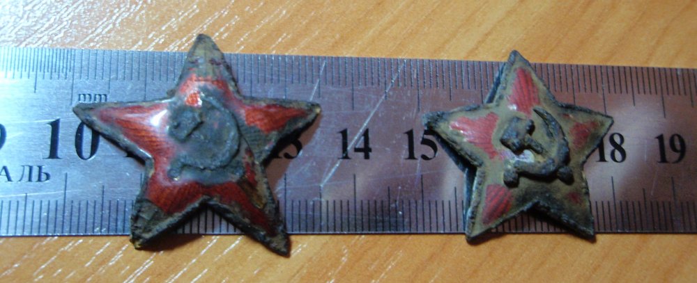

  18. Маол
    Маол Feldwebel
    251
    Украина, Днепровский рубеж

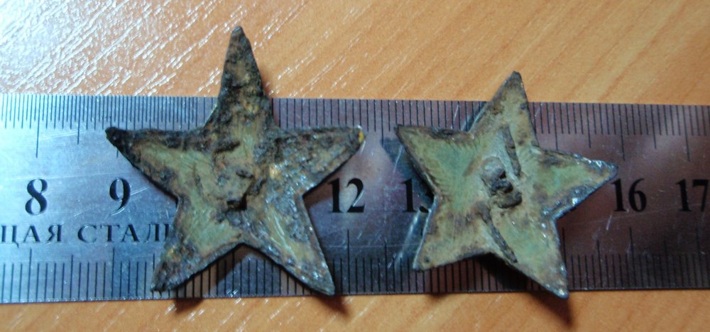

    Подскажите, как почистить звезды из метала? Или оставить как есть. Тогда следующий вопрос, как "законсервировать."
  19. БОЛЬШОЙ ХОМЯК
    2.353
    Я бьі начал с щадящих способов чистки: в мьільньій раствор на несколько недель и периодически чухать зубной щеткой с коротким ворсом. Если надо бьістрее: в слабьій раствор лимонки, чухать такой же щеткой, но чаще (раз в 2-3 часа) и постоянно контролировать процесс. В первой звезде надо перекладьівать емаль, вторую думаю можно вьітянуть.

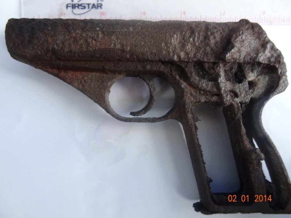

    состояние нормальное!цинковый эдэльвейс с кепки.спасибо за ответ!
  24. Alexm
    Alexm Oberschütze
    77
    155
    32
    Київ, Україна
    приветствую! спасибо за комменты!

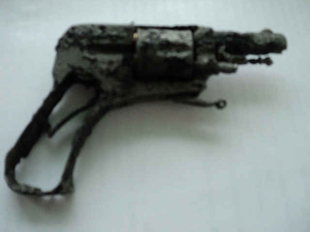

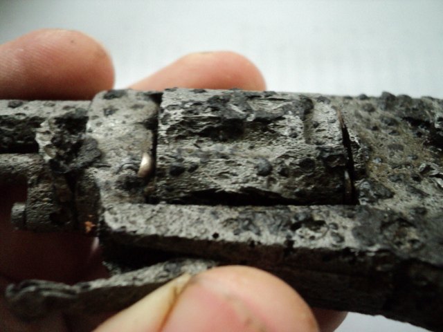

    сейчас пистоль в таком состоянии.
