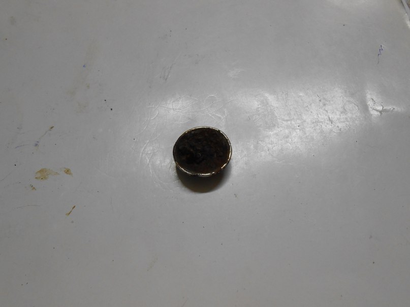

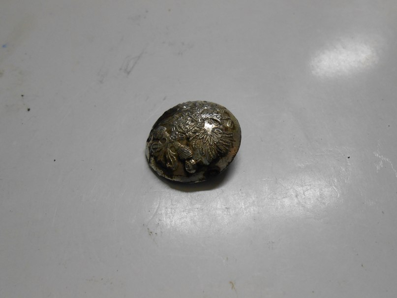

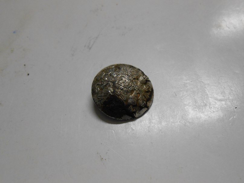

    Комрады, реально вернуть пугу к жизни? немного почистил нашатырем
  9. svk063
    svk063 Stabsfeldwebel
    1.382
    Россия Самара
    Какой металл ? Обычно гербовая сторона латунная , стальная шайба-подкладка изнутри и изнаночная сторона из латуни с ушком и логотипом производителя , изнаночная сторона держится за счёт завальцовки наружной , надо предварительно залепить свищи пластелином , развести эпоксидку погрузить гербовой стороной пуговицу вровень с краем и дождаться затвердения , после зачистить пуговицу изнутри до чистого металла и облудить , наложить шайбу с ушком и припаять , заполнив всю полость припоем . Видимо у Вас изнанка не сохранилась , значит сделать новую . После пайки эпоксидка легко отстаёт , и эту форму можноиспользовать для гальванопластики .

  10. Xepocima88
    Xepocima88 Oberfeldwebel
    676
    страна бандер
    в то
    в то и дело, она посеребряная, тоесть кусок сталюки и сверху посеребрено
  11. svk063
    1.382
    Россия Самара
    Посмотреть в разделе "находки" --> "пуговицы" , но всё равно чистить и снаружи , возможно сделать бортик из пластилина для ограждения серебрения и залить кислотой .
    Xepocima88 подобається це.

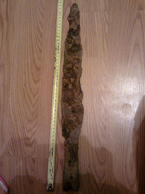

    ПОМОГИТЕ, чем можно снять ржавчину с наконечника копья или пики? Ище правда сам не знаю что это) Вещица весом 2-3кг вроде кованая, длина 50см.
  23. Verzond
    Verzond Stabsgefreiter
    334
    Россия
    электролизом

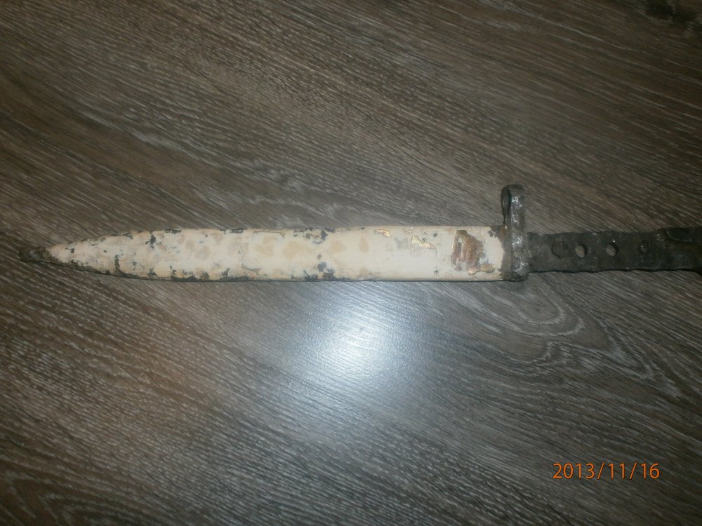

  25. _Vik
    _Vik Oberleutnant
    1.677
    Одесса.
    Братва,чем покрасить,или по другому(?)обработать ножны?Как новые мне не надо,хотелось бы фото2 915.jpg фото2 916.jpg чтоб были ржавые...
  26. svk063
    1.382
    Россия Самара
    В таком состоянии на ножнах будут свищи , потереть наждачкой ржавчину собрать и смешать с матовым лаком , кислота лимонная , уксусная , потом щёлочь и тереть карщётой , после покрасить получившейся ржавой краской и присыпать порошком ржавчины .
    _Vik подобається це.
