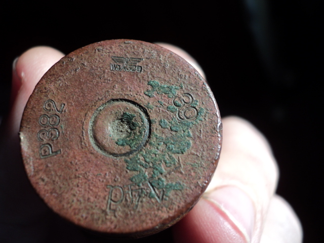

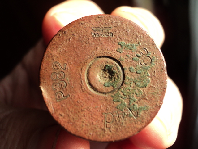

    Здраствуйте хотел спросить чем можно отчистить гильзу шкас

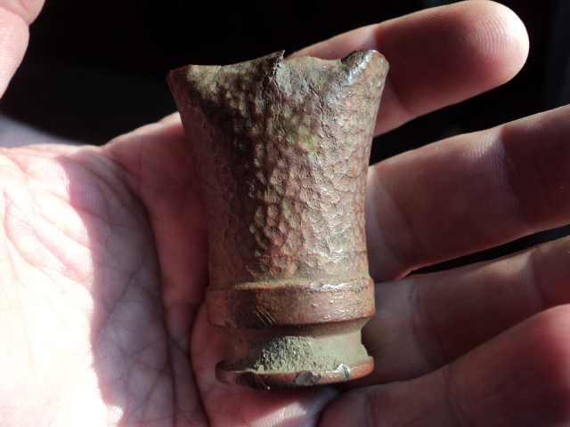

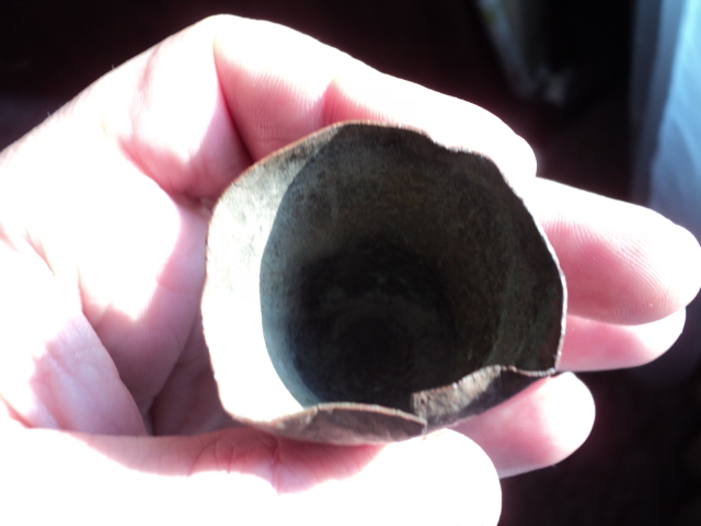

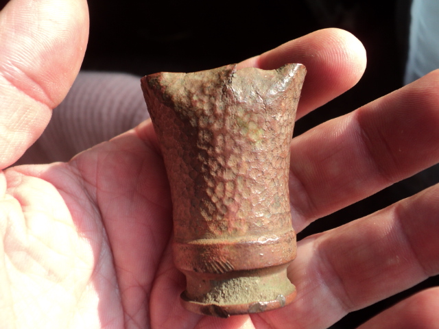

    Подарили такой немецкий стопарь. Но ему досталось то ли при копе, то ли в 45-м. Подскажите, пожалуйста, стоит ли пытаться придать ему нормальную форму, или металл сломается? Если да, то как это сделать? И из какой гильзы этот стопарь?

  10. Дмитрий З.
    Дмитрий З. Feldwebel
    341
    Барс-Дима та shef_ подобається це.

    чем почистить до блеску.заранее спасибо

    Такое небольшое количество вполне можно механически наждачкой в дрели , если латунь это , биметал будет в раковинах .

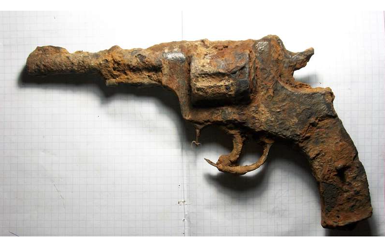

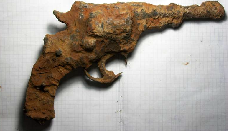

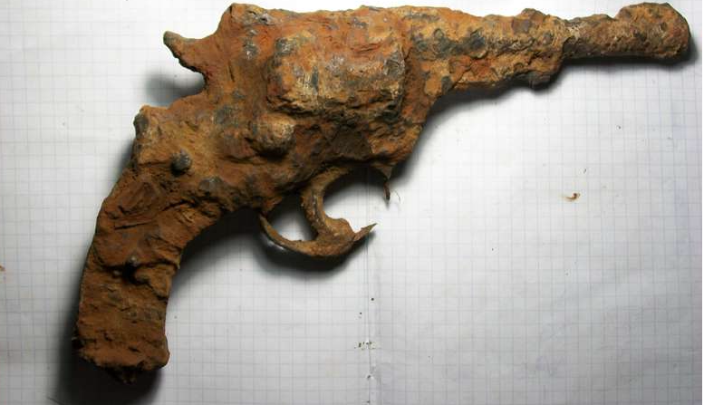

    Приветствую. Есть копаный наган. Как лучше (кроме электролиза.На данный момент нет возможности) убрать ржавчину? Лимонка- керосин?
  17. Verzond
    Verzond Stabsgefreiter
    334
    Россия
    можно в соде сварить
  18. dick-900
    dick-900 Stabsfeldwebel Клуб взаимопомощи
    -2
    1.826
    славута
    Спасибо. Сколько соды? Или чем больше не повредит?
  19. Verzond
    334
    Россия
    с содой переборщить невозможно :)
  20. svk063
    svk063 Stabsfeldwebel
    1.382
    Россия Самара
    Попробуйте бытовую химию для сантехники для удаления ржавых пятен .
