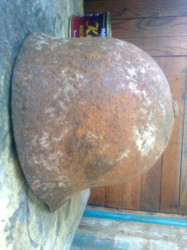

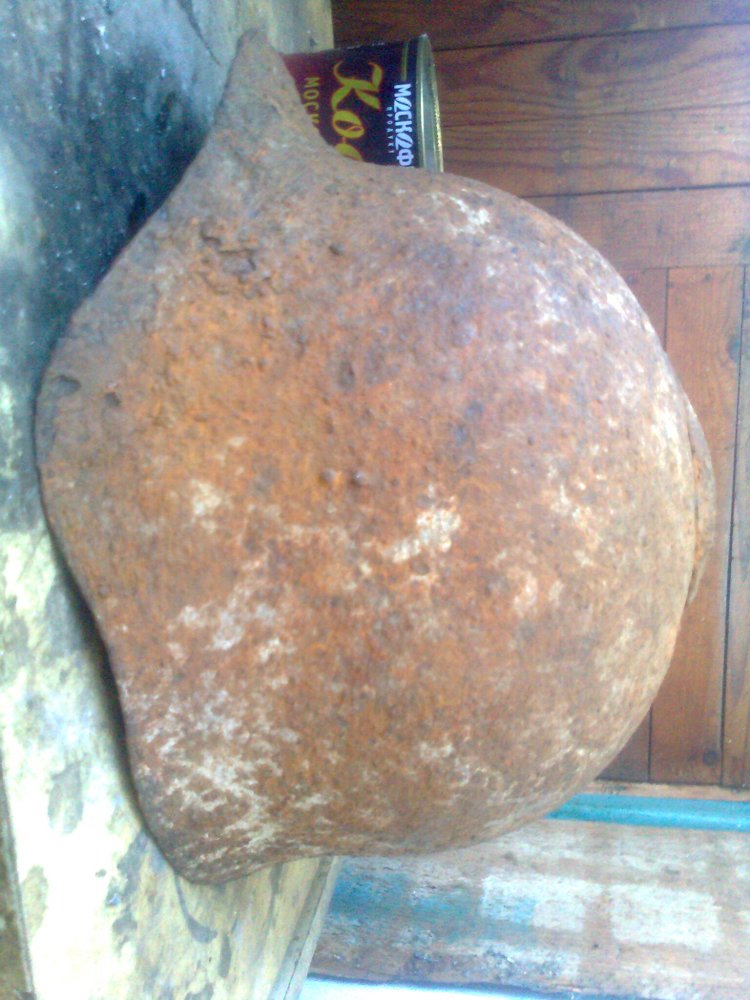

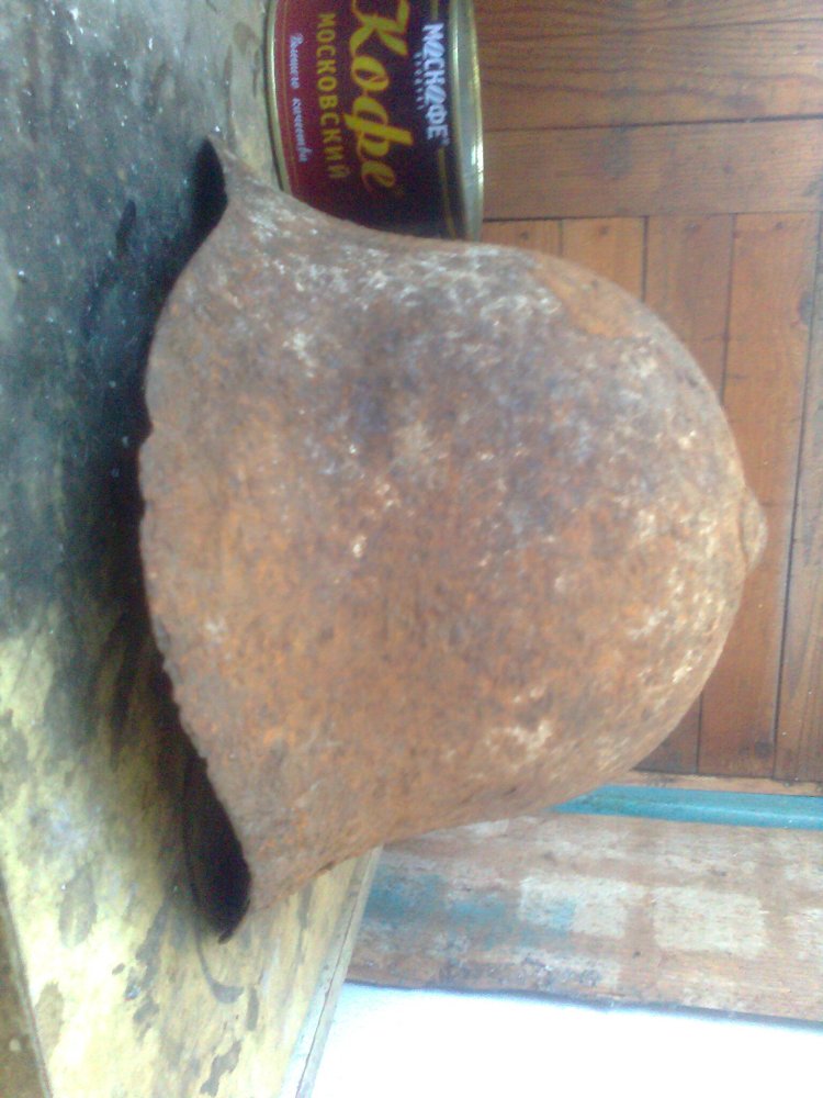

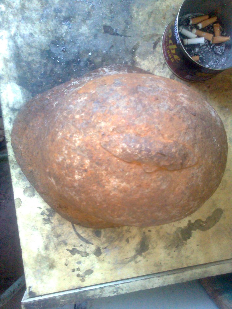

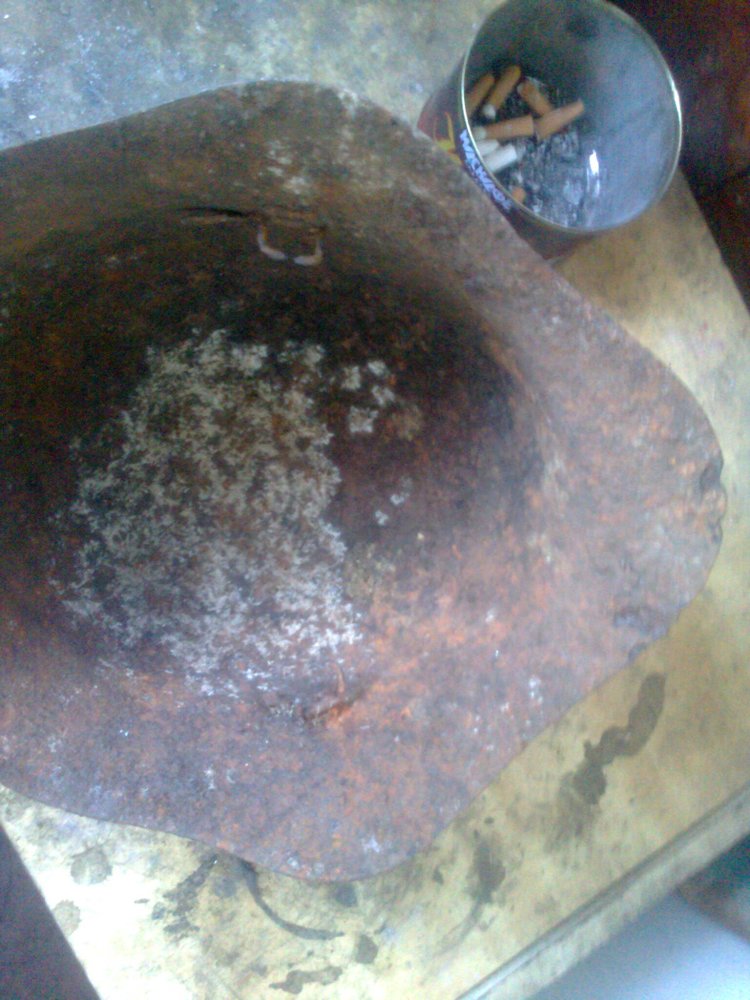

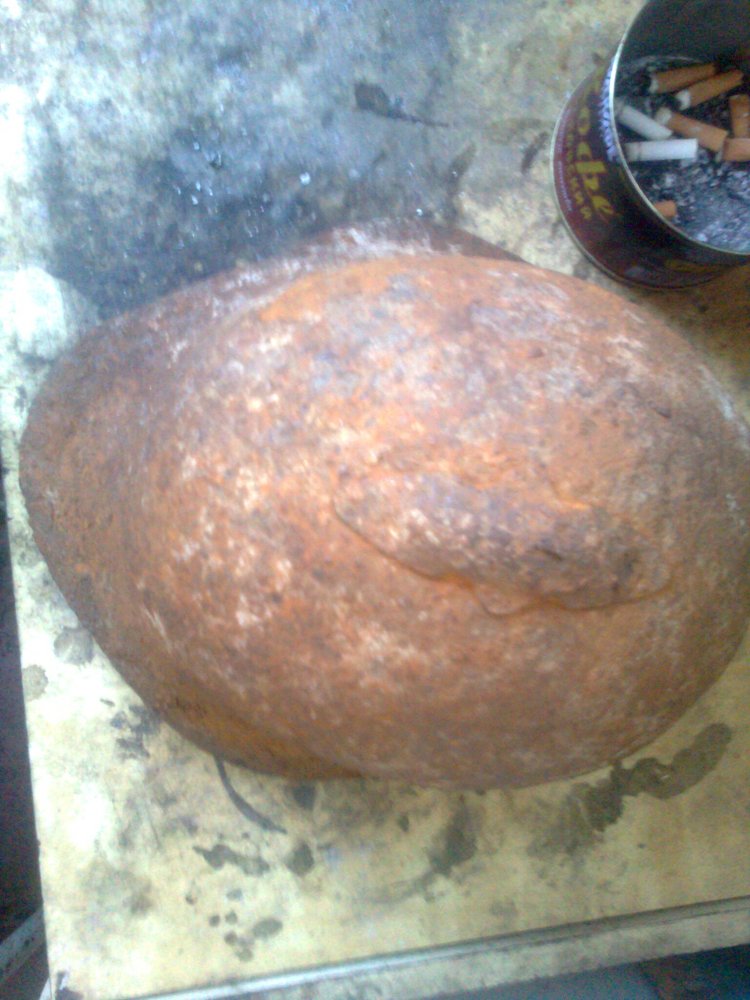

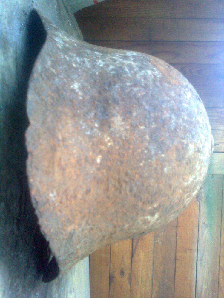

  3. кот1986
    кот1986 Schütze
    Камрады подскажите как отристоврировать каску сш 36

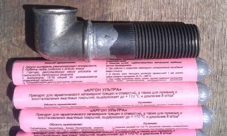

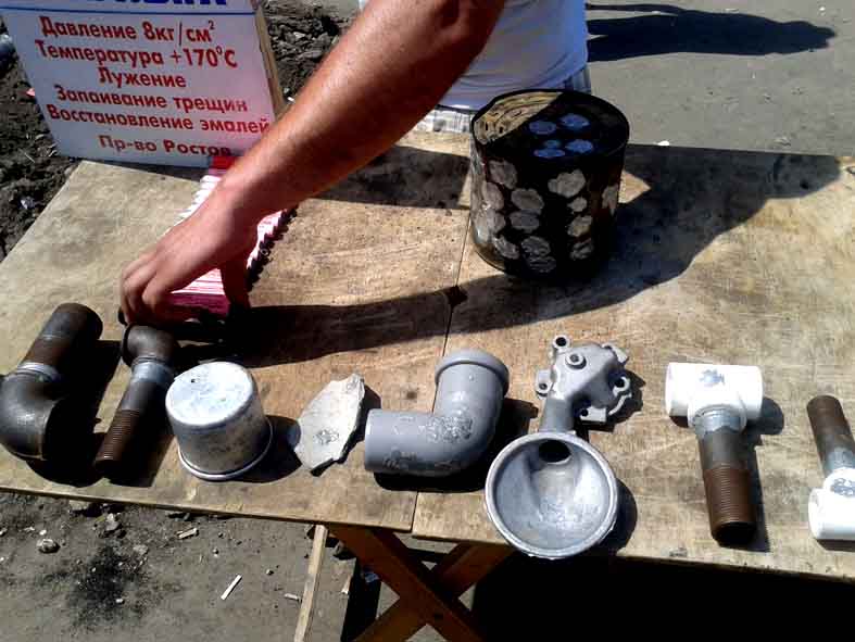

    Ребята, этим летом на рынке увидел некое средство "АРГОН-УЛЬТРА".
    Работает с черным металлом, сплавами, цветными металлами и даже полимерными материалами.
    Разогреваясь запросто заполняет трещины, отверстия, раковины. Т.е. помогает в лужении и запаивании.
    Предлагаю обсудить данное средство практиками, работавшими этим "карандашом".
    Хотел-было купить для реставрации шлема (заполнение раковин), но засомневался в качестве продукта и стойкости краски на этом сплаве.

    Пробовал этот " термитный карандаш" - не понравилось , всё быстро отваливается , до металла реакция не доходит , вещество реагирует само с собой .

    вонища жуткая! не работать дома! вцелом неплох, пробовал на горшках каверны и дырки запаивать.

    Конечно я "тормознул" с ответом, но отрицательный коммент на эту приблуду все же оставлю. С моей колокольни, создатели ея, переборщили с названием. Думаю обьяснять что такое аргон никому не надо, тем более слово "ультра", подразумевающее что в аргоне чистота составляет 5 девяток, т.е. высшая очистка. Как им лудить? ума не приложу, так же как и работа с полимерами, которых аргон боится как черт ладана. Ну и последнее, после пайки, ( если ее можно так назвать), остается характерный след. Скорее всего это св.карандаш, который имеет свою нишу в сварочном частном производстве. Пригоден только для жестянок. Продавцы лукавят, поменяв вывеску.

    +100 Редкостное г.... .
    Пробовал несколько раз, думал может, что не так делаю. Подходит только для кратковременной заделки дыры в ведре, что бы принести воды.
    Для реставрации ни в коем случае не применяйте, 100% отвалится - вся работа на смарку.
