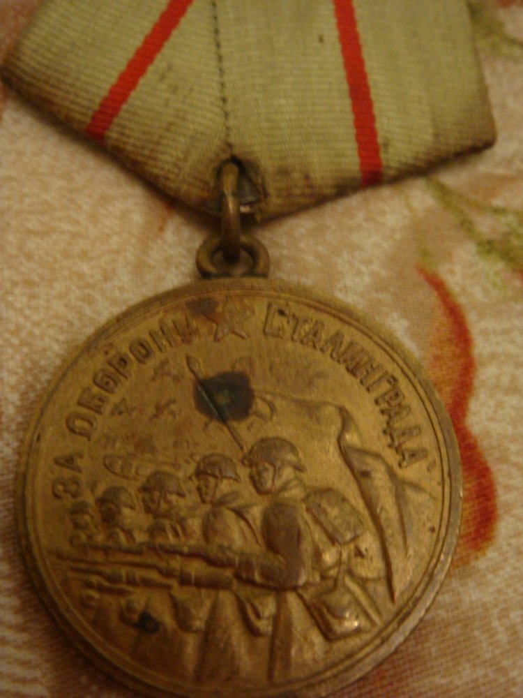

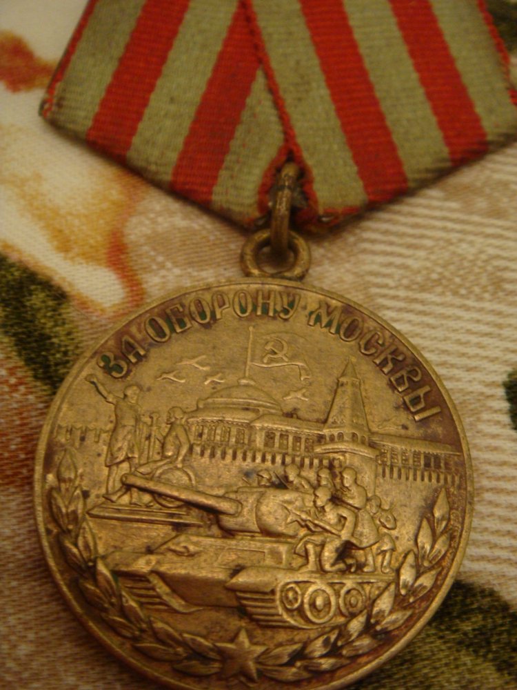

    Знающие люди подскажите как лучше снять пятна и загрязнения с советских медалей, дабы их не повредить.

    Средства для чистки ювелирных изделий , или народное средство нашатырный спирт зубной порошок - мел зубной щёткой .

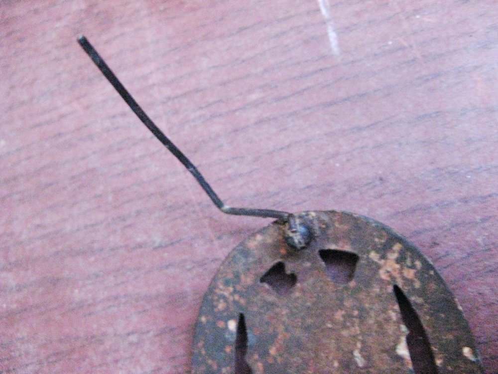

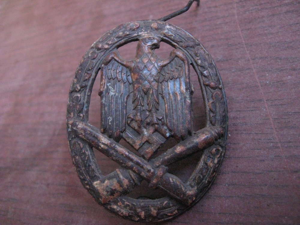

    попался знак цинковый с иголкой погнутой. Как выпрямить иголку и почитсить окислы на цинке?

    Камрад, боюсь с иголкой хана. Разве что только локально нагреть ее в месте изгиба газом, и потом медленно и аккуратно разогнуть.
    Чистка-попробуйте для начала просто водой и зубной щеткой, потом мыла или моющего средства добавьте.

    ну зубной щеткой с мылом хоз я уже потер. На фото состояние после чистки. Я думал может еще чем нибудь таким не ядреным

    Я бы оставил, как есть. Дальнейшие методы делятся на две части-или кислотой, или щелочью. В любом случае, знак после этого посветлеет, возможно, покраснеет. Оно вам надо? Уже красные пятна пошли.

    Цинк o_O Вся поверхность знака--окислы. Чистка до металла уничтожит всё. Однозначно, оставляйте так. Лучшего по цинку в таком состоянии, насколько мне известно, не придумано :( Единственное, что можно сделать, это попробовать закрепить поверхность для подстраховки. Но это Paraloid B72 нужен :eek: Его непросто достать...

    Растопить немного воска( пойдёт с церковной свечки), добавить туда керосина, где-то 1/4. Нанести на знак и вытереть тряпкой насухо.
