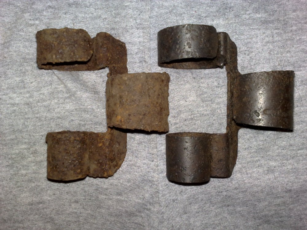

    Почитав форум, решил попробовать электролиз,хотя раньше ничем подобным не занимался и с химией не дружу.Взял автомобильное зарядное, соду и малоценную железку, кинул + на пластинку, - на звено ленты и подержал пару часов на токе 4А. Результатом доволен, электролиз не жрет металл в отличие от кислот.На фото звенья одной ленты, одно обработанное, второе нет - для сравнения. Спасибо коллегам за детальное описание процесса и его некоторых тонкостей
    Ross подобається це.

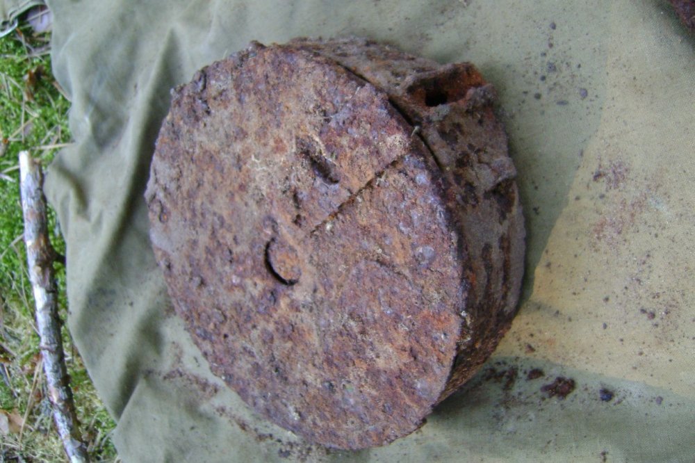

    Камрады,дайте совета как лучше данный диск отреставрировать?Заранее благодарен)
  14. Yagarto
    Yagarto Obergefreiter
    182
    Луганщина
    Сначала отмочить в керосине. Попітаться разобрать, потом уже детали пескоструйкой. А после нужно смотреть, что получится

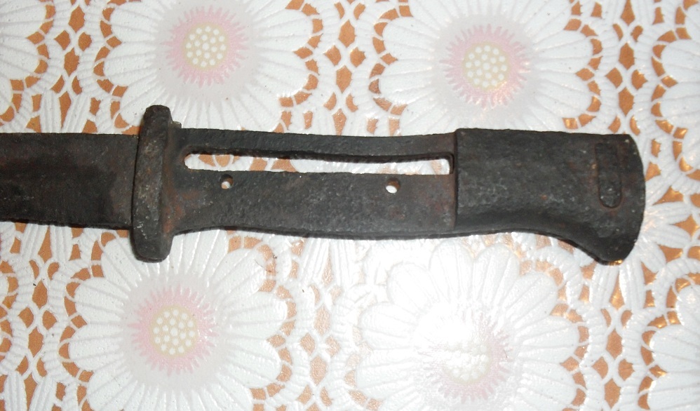

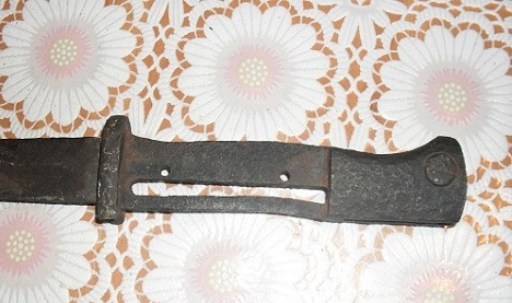

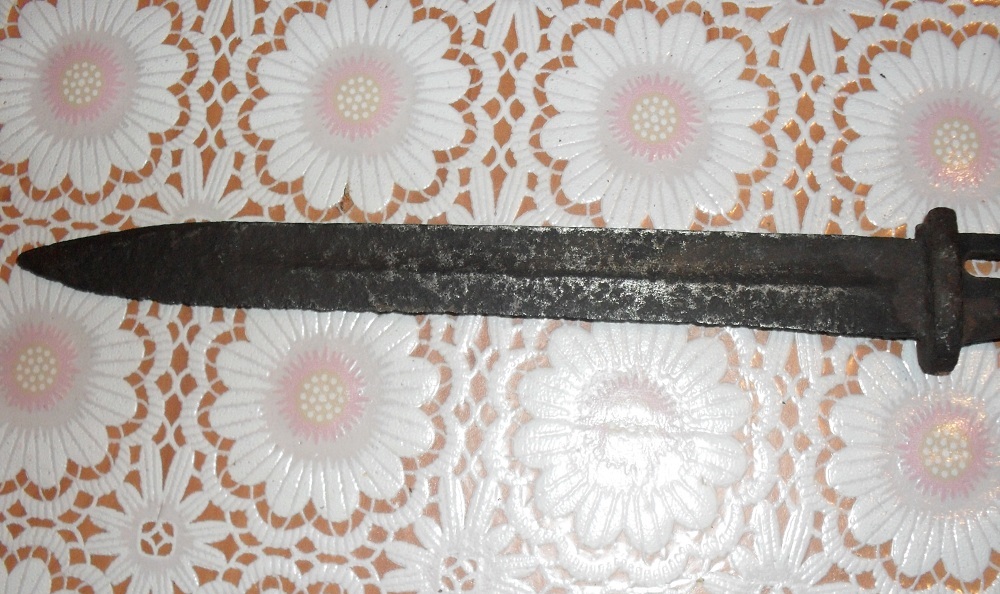

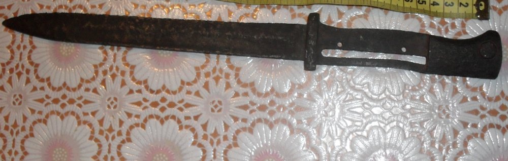

    Доброго времени суток!Прошу подсказать по поводу реставрации данного штыка,есть ли вообще смысл с ним работать?Хочется привести его в приглядный вид.С уважением!
  23. david d
    david d Stabsgefreiter
    559
    днепр
    чтобы пристойно выглядел прийдется очень постараться! я бы так оставил! а если просто на полку то шпаклевка краска и порядок
  24. terens76
    terens76 Gefreiter
    130
    Николаев,Украина
    Лучше уксус, щетка по металлу (или дрель с насадкой!) и, если позволяют средства и любите повыкручивать себе руки, то полуавтоматом пройтись и вышлифовать. Нет ничего невозможного. Ничего не имею против шпаклевки, но на мой взгляд, как-то игрушечно получится...
