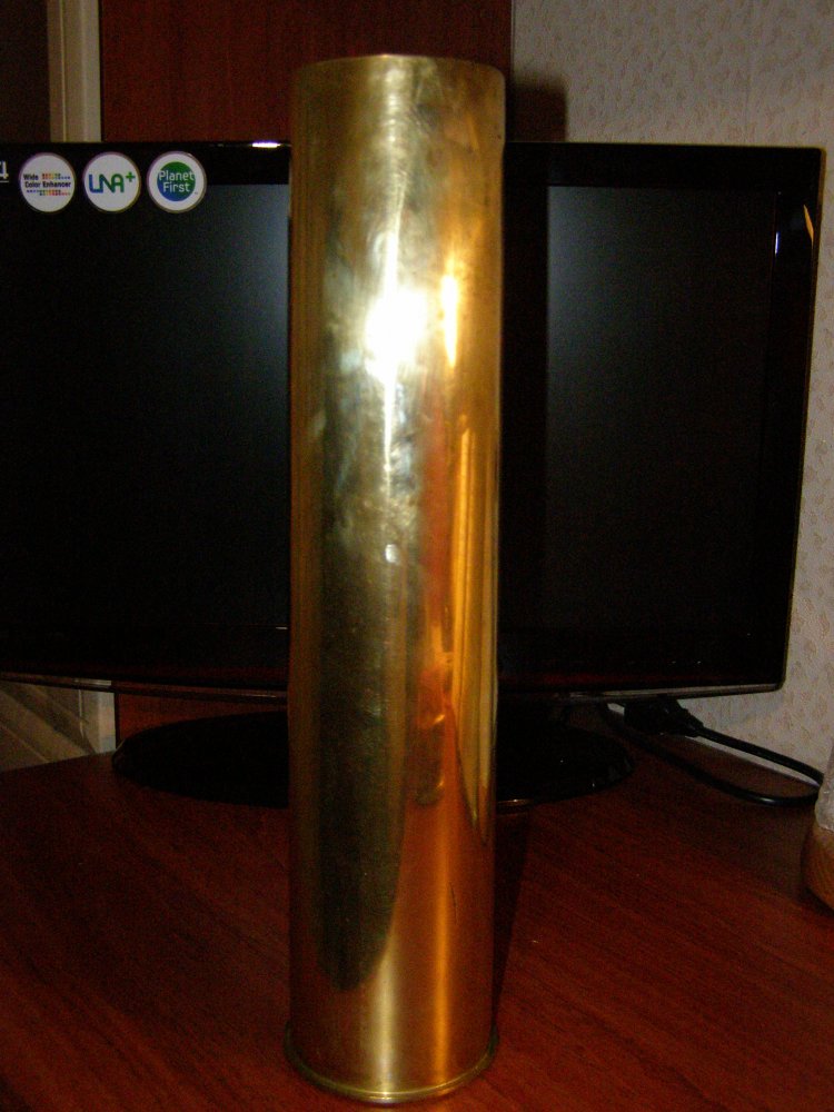

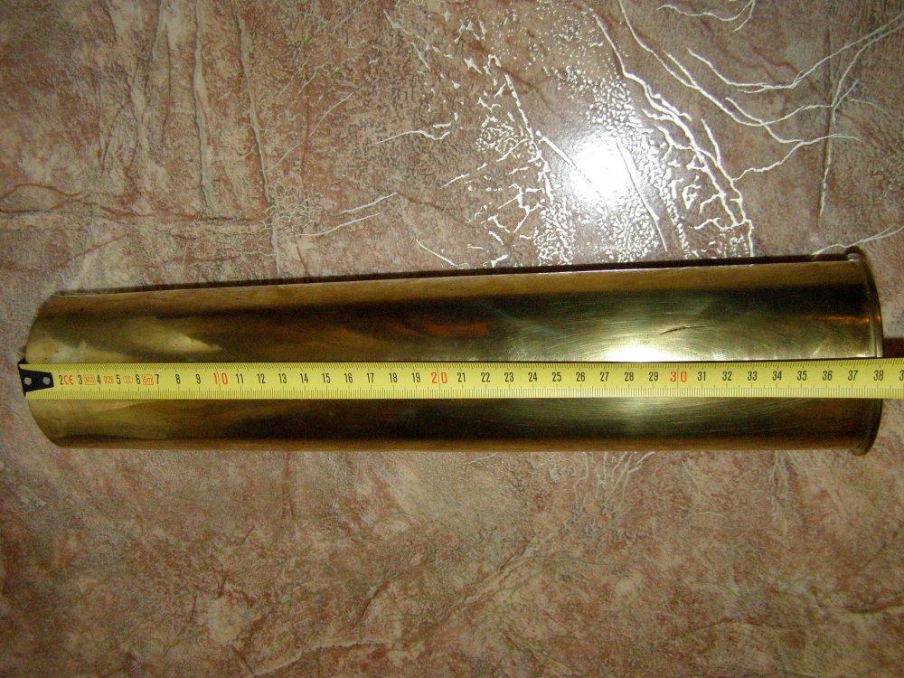

    подскажите чем отдраять гильзы до блеска???и сохранить тотже блеск))))если лимонкой то как ее разводить?????
  22. Дмитрий З.
    Дмитрий З. Feldwebel
    341
    Лимонкой чистить не надо. Берёте наждачную бумагу, зернистость от 220 до 1200, постепенно её уменьшая. Финальная обработка - паста ГОИ и полировальный круг. Можно так отполировать, что вместо зеркала смотреться можно. Затем смазать маслом, излишки убрать. Вот для примера современная советская 76мм гильза (и то не слишком старался):

  23. @Tryvor@
    @Tryvor@ Schütze
    а темнеть современем не будет????
  24. @Tryvor@
    @Tryvor@ Schütze
    а вот к примеру гильза Каркано 6,5,там донце спецефическое,и клейма выпуклые да и на моськах выпуклые...наждачка схавает наверное же???)))))
  25. Дмитрий З.
    341
    Клейма выпуклые наждачка схавает конечно. Так не надо слишком усердствовать. Капсюля очень аккуратно надо щеточкой, можно латунной. Блеска на донышках такого Вы не добьётесь, да и нужно ли? А чтобы не темнело, вскройте лаком, как вариант, мебельным, предварительно обезжирив поверхность.
    @Tryvor@ подобається це.
  26. @Tryvor@
    @Tryvor@ Schütze
    спасибо)))буду пробовать...........
